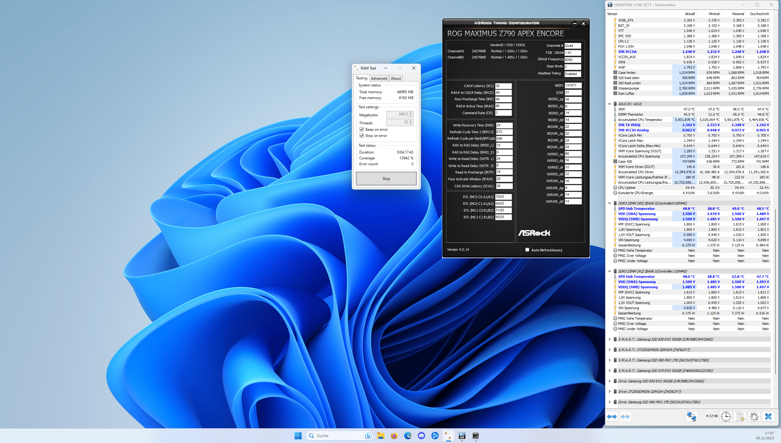

Hab mal auf 1.49v angehoben. Teste das. Ehm nein nur mit cpu oc. Das lustige ist ja, dass es einmal geht andermal nicht. Dnan sollte das cpu oc eig keine Rolle spielen.
Nimm's doch testweise einfach mal raus, wenn Vdd und trefi nichts bringen. Ich vermute auch es liegt an einem der beiden aber CPU OC kann immer mit rein spielen.
Zumindest 16 GBit A würden bei der tREFI und Temperatur sicher Fehler schmeißen. Egal was sonst eingestellt ist.
Und nein, der RAM ist nicht zu heiß. Es ist nur tREFI viel zu krass übertuned.
Habe jetzt mal die Spannung von 1.48 auf 1.49 erhöht und siehe da.
Find ich komisch, aber ja. Macht das Sinn da Fastboot zu aktivieren, damit er es nicht wieder schlechter antrainiert?

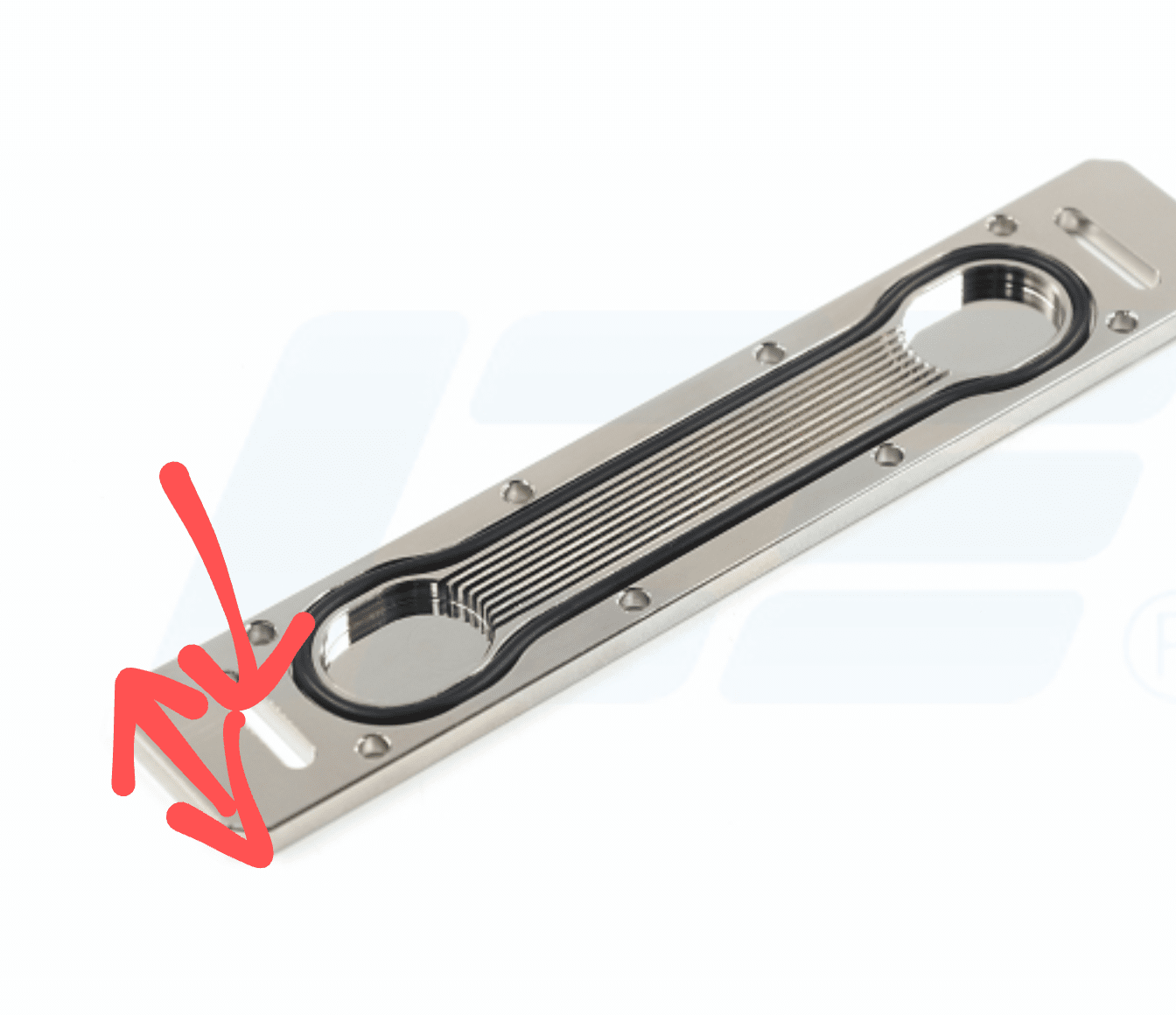

Habe meine 24GB G.Skill Module heute vom Standard Heatsinks befreit und die IcemanCooler drauf gesetzt.
Nun wenn ich den IcemanCooler festziehe, erkennt mein Board den RAM nicht mehr.... Jemand spontan eine Idee woran es liegen kann. Einzeln laufen die Module noch und auch ohne Kühler funktionieren beide Module.
Welche Pads(dicke?) verwendet?
mit welchen bios habt ihr bei eurem z790 apex encore die beste erfahrungen gemacht beim ram oc? 0070 oder 0071?
Ist vllt möglich, dass die RAM Module teils schief im Slot sitzen? Ich hatte bei meinem Bitspower teils das Problem, dass die Schrauben nicht ganz außen in der Aussparung geblieben sind, sondern beim Anziehen nach innen gerutscht sind und somit die RAM Module leicht schief waren, da sie durch die Schrauben dann nach innen zum anderen Modul gezogen wurden.
Hoffe du verstehst, wie ich das meine. :d
Ich verstehe nicht nur was du meinst, ich glaube sogar genau das ist das Problem. Aber als ich den Sitz gestern kontrolliert habe, sah es zumindest für mich grade aus.
CPU 5.8,4.7,5.0 mit einem Offset -0.08
Was bedeutet das ?
Habe alles gefixt bis auf die RTLs.
Bzw das hier ?
VDDQ_CPU auto ?
Evtl kann da @Veii was dazu sagen?
WTRL ebenfalls zu niedrig auf 20.
Double of RRDL
WTRS geht auf 4 (ist es schon)
RTP 19 ist ein Invalid-Timing
Für den Controller.
usw~ :)
tFAW auf 28 ist ebenso falsch.
32. Immer *
EDIT:
* Ausnahmen RRDS 4 , und mit per-subchannel timings. Dann tFAW 16.
RRDS 6 , weiterhin FAW 16. RRDS 7 immernoch tFAW 16
RRDS 10, weiterhin 32. RRDS 11 immer noch 32. :)
tFAW 24 wäre split-2KB Pagefile size. Per subchannel
Wert 28 ist fragwürdig.
Dann hoffe ich, dass du es lösen kannst. :bigok:

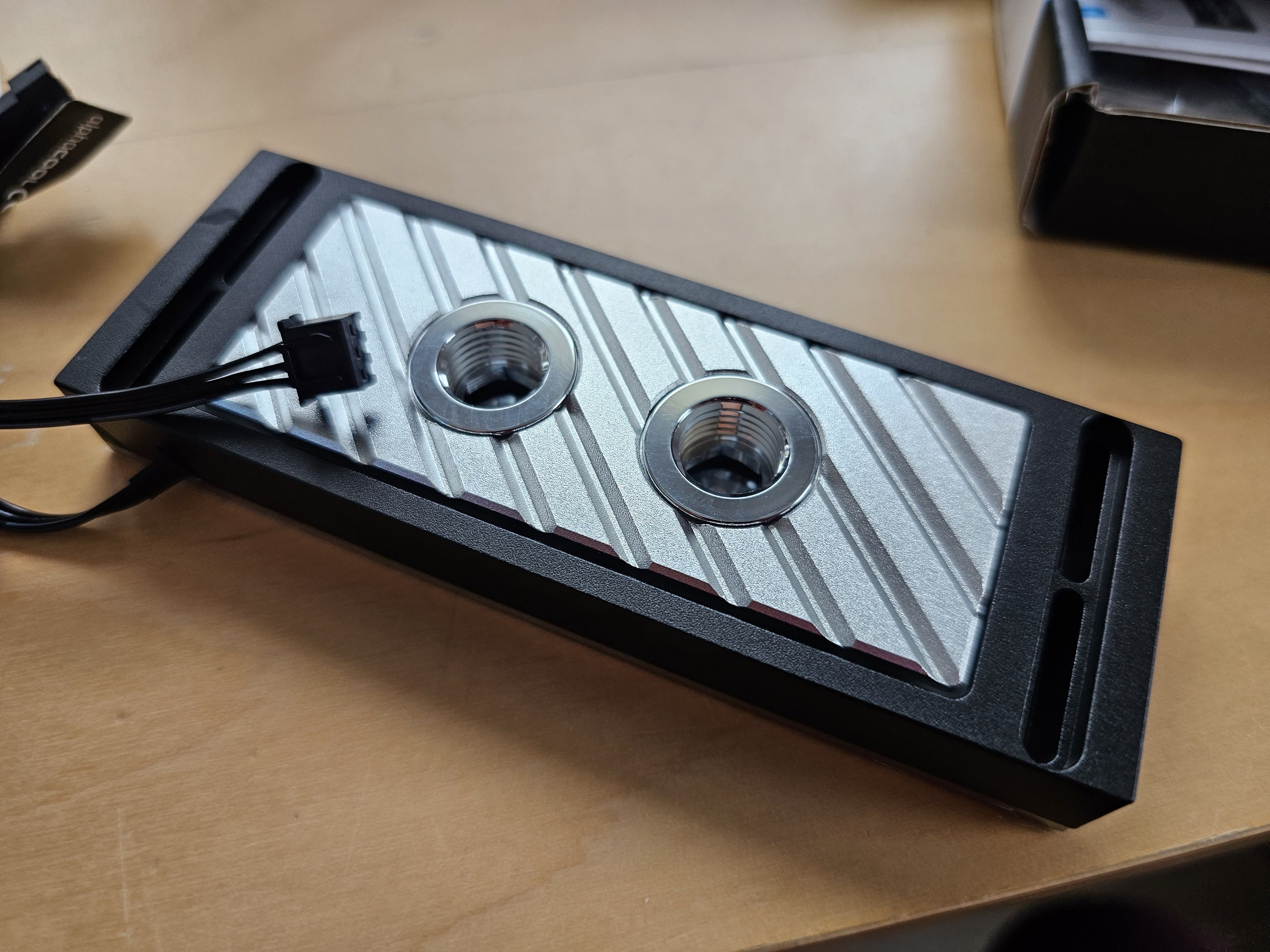

Der Ramkühler von Alphacool ist übrigens phantastisch verarbeitet. Passt perfekt zum Core 1.

Was bedeutet das ?
Bzw das hier ?
VDDQ_CPU auto ?
Double of RRDL
Für den Controller.
usw~ :)
32. Immer *
EDIT:
Ich meinte, dass da CPU OC in Betrieb ist, wegen vcore und SA Spannungen, die man sehen kann. Dann habe ich die Timings ja manuell gesetzt, daher gefixt. Die RTLs aber nicht, die sind noch auf Auto. Ich meinte die müsse man auch fixen sobald sie trainiert sind.
Ja, wenn das eine andere Spannung ist. Habe nur die VDDs beide auf 1.48 bzw jetzt auf 1.49 gestellt.
WTRL ebenfalls zu niedrig auf 20. -> ok, höher stellen?
Double of RRDL -> was meinst hier genau? Muss beides gleicher Wert sein?
WTRS geht auf 4 (ist es schon) -> also runter von 8 auf 4 stellen oder wie?
Ok, stelle ich auf 18.
32. Immer
ok, stelle auf 32.
DANKE
Ich frage gezielt.
Den wenn du Werte fixierst, muss du die jeweiligen Training Optionen aus machen. Bzw wenn nicht alles fixiert ist, muss es weiterhin noch an sein.

Du hast einen negativen vcore offset (was schon zu einem Problem führt)
Und obendrauf belügst du die CPU + PWM
Mit IA & SA LLC ?
Ich hoffe ich missverstehe, den so gehört kein CPU OC :)
VDD_CPU (VDD2_CPU, VDDIO, MC)
VDDQ_CPU (IVR, TX, CPU VDDQ)
VDD_MEM (VDDCR_MEM, DQ)
VDDQ_MEM (VDDQ_MEM, DQS)
Viele namen.
Ich sehe den HWInfo screenshot, aber das beantwortet nicht meine Fragen.
User set oder Auto. Sehr wichtig
WTRL = RRDL²
"double of RRDL"
ATC rechnet für nicht ASRock boards +4 auf tWTRS & tWTRL
Und eventuell etwas für tWR jedoch nicht immer.
Dein WTRL ist um 4 zu niedrig.

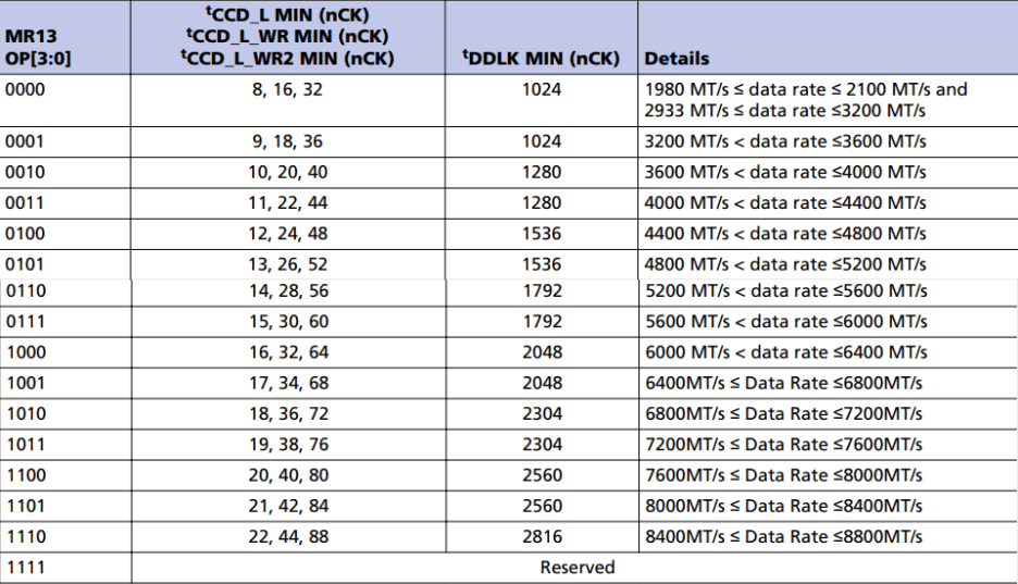

Dein RDWR_SG/DG aka CCDL ist um 1 zu hoch.
8000-8300MT/s = 21.
8400MT/s = 22
Mit den neuen 0070+ Biosen möchtest du MemTimings 2 rennen.
Für ASUS tCKE wäre ich zwar weiterhin kein Fan, aber wenns rennt~~
Gehört auf 5ns nicht 7.5ns. (zuu alte specifications)
24GB dimms startest du ab RRDL 12+
16GB ab RRDL 8+
Anderes Training safedisk tweaked. Was es genau anders setzt wird veii wahrscheinlich besser wissen.

Was heißt "0.8"
Mit IA & SA LLC ?
8000-8300MT/s = 21.
8400MT/s = 22

Was heißt "0.8"
Mit IA & SA LLC ?
Ja habe ein - 0.08 Offset. Habe mit fixed vcore wie auch offset gearbeitet. Komme auf gleiche Ergebnisse. Am Ende habe ich mit offset und AC/DC belassen. D.h. AC0.07-0.09 und DC 0.49. Mit LLC6. Es machts jeder bisschen anders. Ich kenns nur von fixed vcore. Wie meinst, ich belüge das CPU OC?
Thema Spannungen: vcore wie oben beschrieben. VDD beide gefixt mit 1.48v. SA auf 1.25v. Rest ist alles auf Auto. Sprich IMC VDD, IVR TX VDD, IVR VCCIO, usw.
WTRL = RRDL²
"double of RRDL"
d.h. Bei deiner Rechnung 4 zu niedrig, wäre 28 korrekt. was RRDL 5.29 sein sollte. Verstehe ich das richtig? :rolleyes2:
Was müsste dann stehen, damit es stimmt? RRDL 6 und WTRL 36?
8000-8300MT/s = 21.
8400MT/s = 22
Stelle ich auf 21 somit. Erst bei 8400mts dann auf 22. (y)
