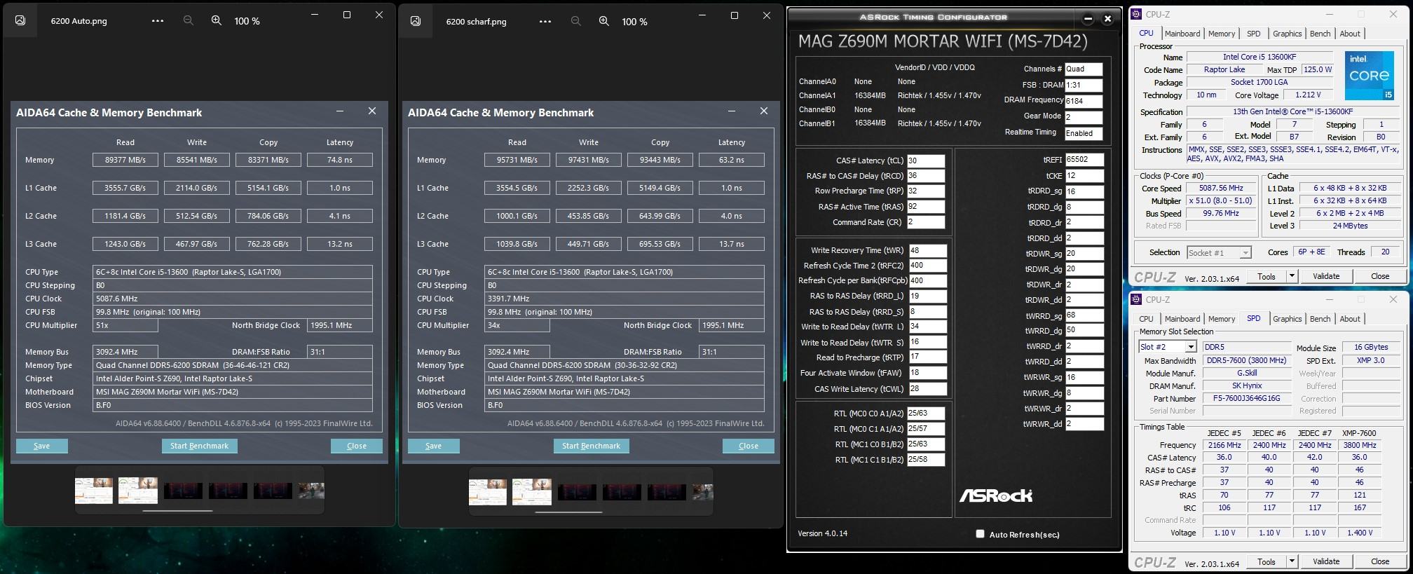

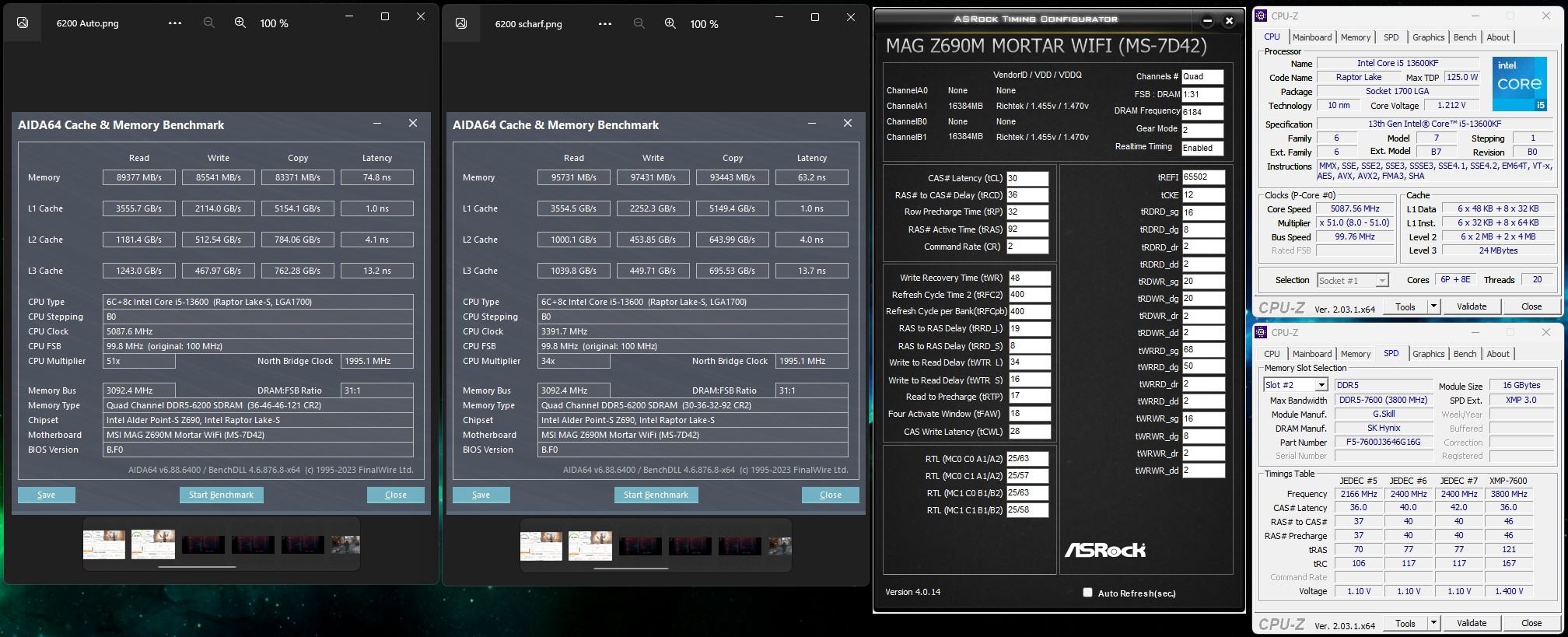

Mein Board ist ein Z690m Mortar, welches nur bis 6200MHz Speicher-OC spezifiziert ist.
In geistiger Umnachtung habe ich mir ein 7600er Kit gekauft in der blauäugigen Hoffnung, dass es schon laufen wird.
Pustekuchen. Habe mir jetzt ein Timing-Setup für 6200MHz aufgebaut, was stabil zu laufen scheint, siehe Screen. Links das Ergebnis mit standard-Timings, rechts mit schärferen Timings.
Nun zu meiner Frage:
Gestern wollte ich doch etwas mehr Takt ausprobieren.
Habe XMP geladen und dann die Frequenz im Gear 2 auf 6600MHz gestellt, VDD-Ram auf 1,45V.
Das erzeugt, trotz der für diese Frequenz eher laschen Timings, direkt Fehler im MemTest.
Dann habe ich noch CPU SA auf 1,35V gestellt, auch das brachte keinen Vorteil.
Was kann ich noch ausprobieren, um an mehr Takt zu kommen? Oder ist das Vorhaben mit dem Board von Anfang an schon zum scheitern verurteilt?

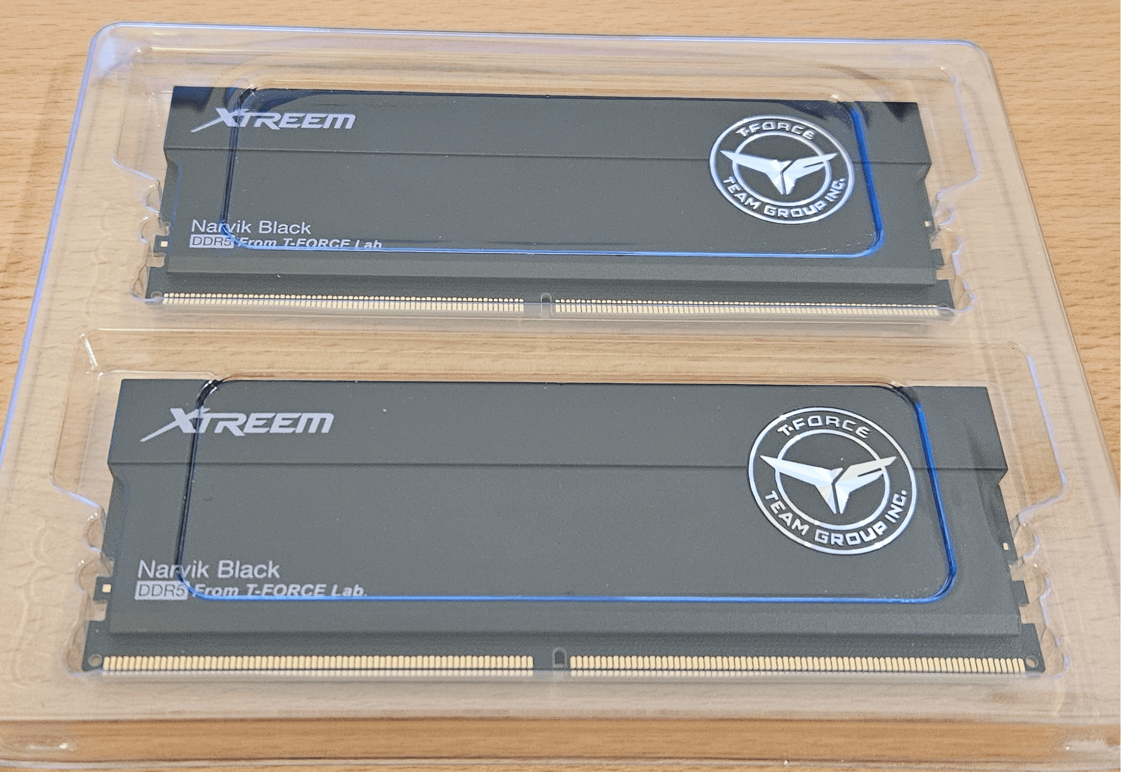

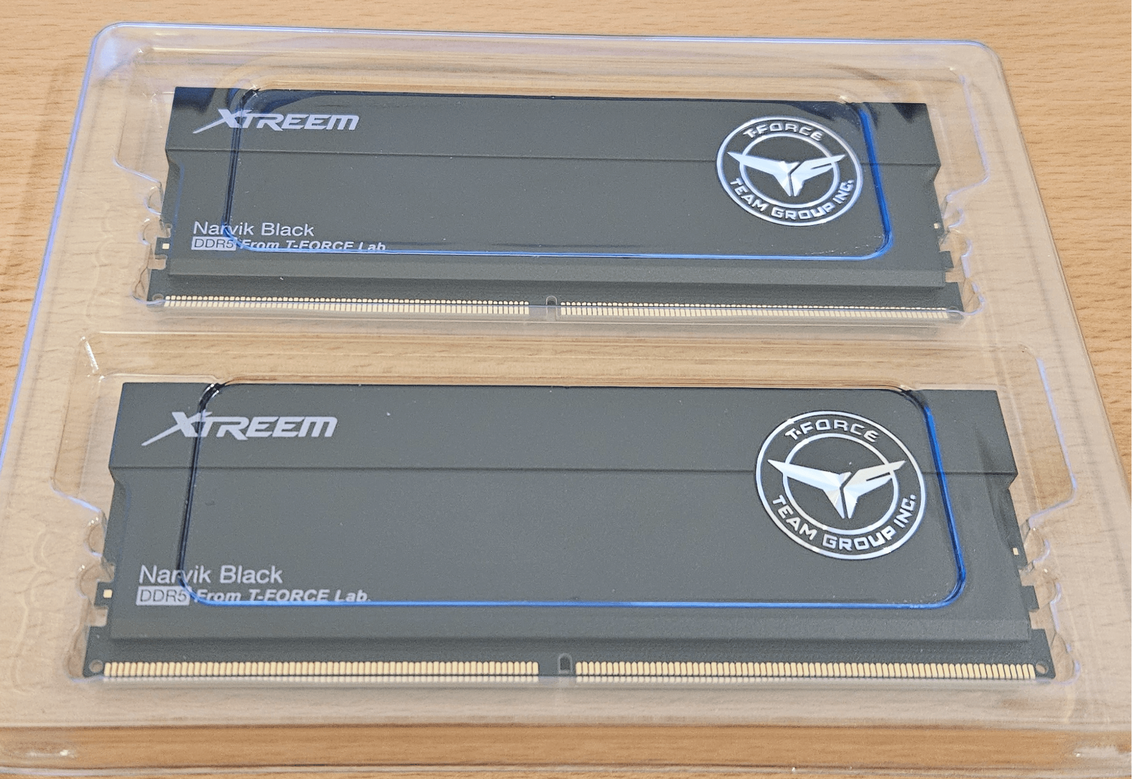

Mein letztes Kit was ich mit 14th Gen testen werde. Sehen in echt noch hochwertiger aus als das Bild vermutet.

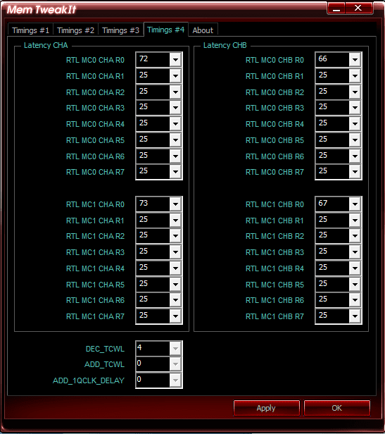

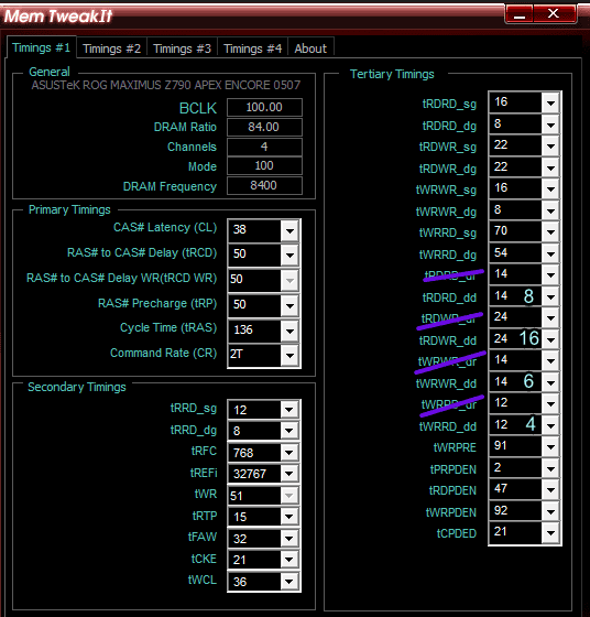

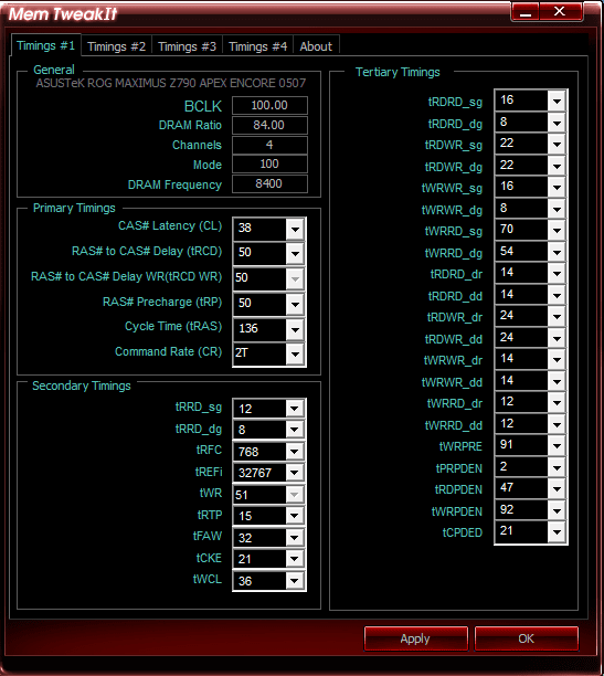

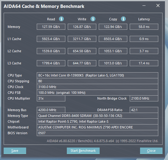

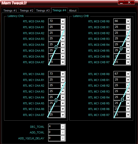

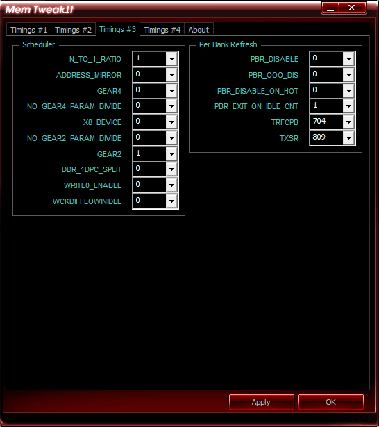

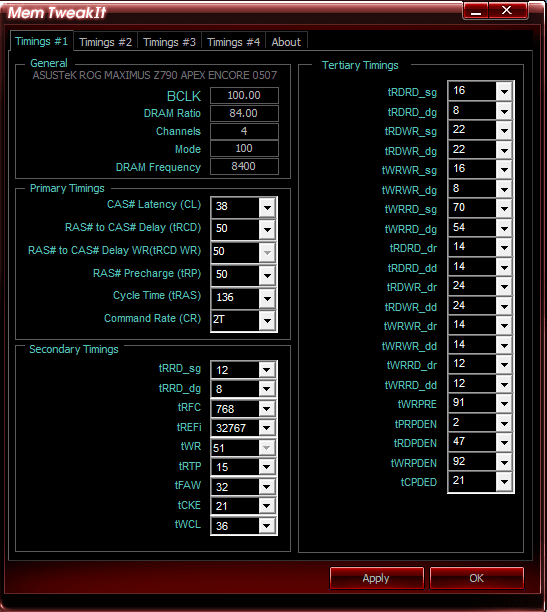

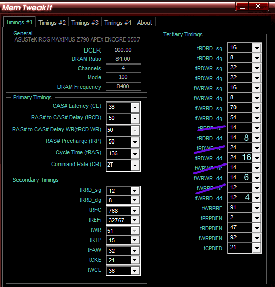

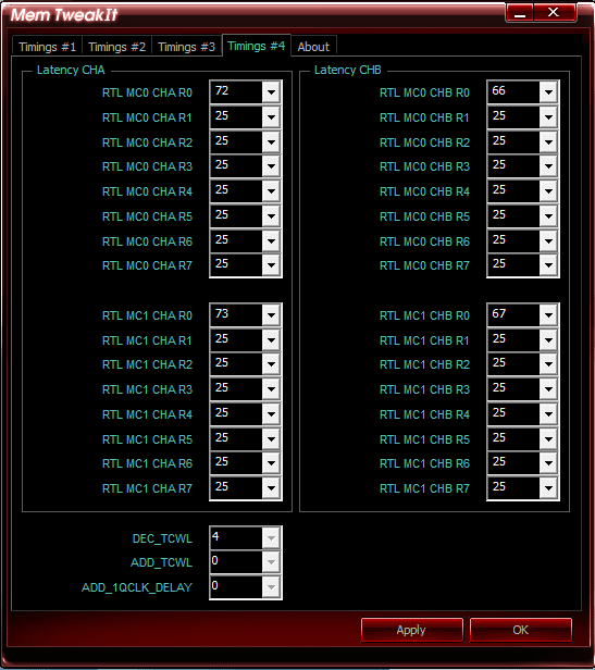

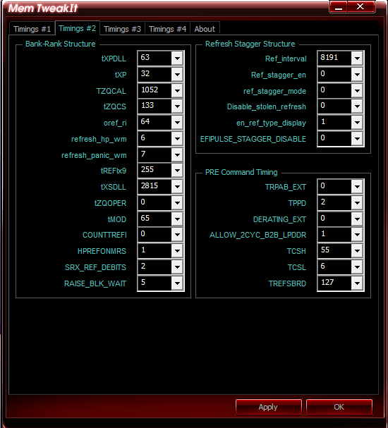

hier dann nochmals das Ergebnis der Arbeit zusammen mit @Veii
CPU 13900KS SP117 P125 E102 MC 84 (war auch schon mal 88 bzw. 85 ;-))
Apex Encore BIOS 0507
Dominator Titanium 2x24GB 8000CL38
VDD 1.53v
VDDQ 1.5v
SA 1.23v
TX 1.4v
MC 1.45625v
Timings siehe Screenshots
CMO Datei ist mit dabei sowie als .txt
  • 8400 CL38 BIOS 0507.zip
  • 8400 cl38 BIOS 0507_setting.txt
Top 👍🏻
Würden mich auch interessieren. Machst du die Heatsinks ab? Wenn ja, kannst du bitte Fotos von der PCB-Vorder- und -Rückseite posten? Danke
VDD 1.53v
VDDQ 1.5v
SA 1.23v
TX 1.4v
MC 1.45625v

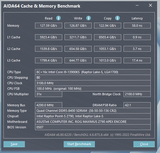

Kannst bitte mal n Aida rum machen..?!
Werde ich mal versuchen auf mein A-Dies (KLEEV DIMM‘s) zu adaptieren..
Bin bisher nicht weiter als 8000C36 gekommen, 8200C36 hab ich Coldboot Probleme, TM5@Extreme ging durch, aber karhu hat bei 13/14000% abgekackt..
hier der AIDA run...

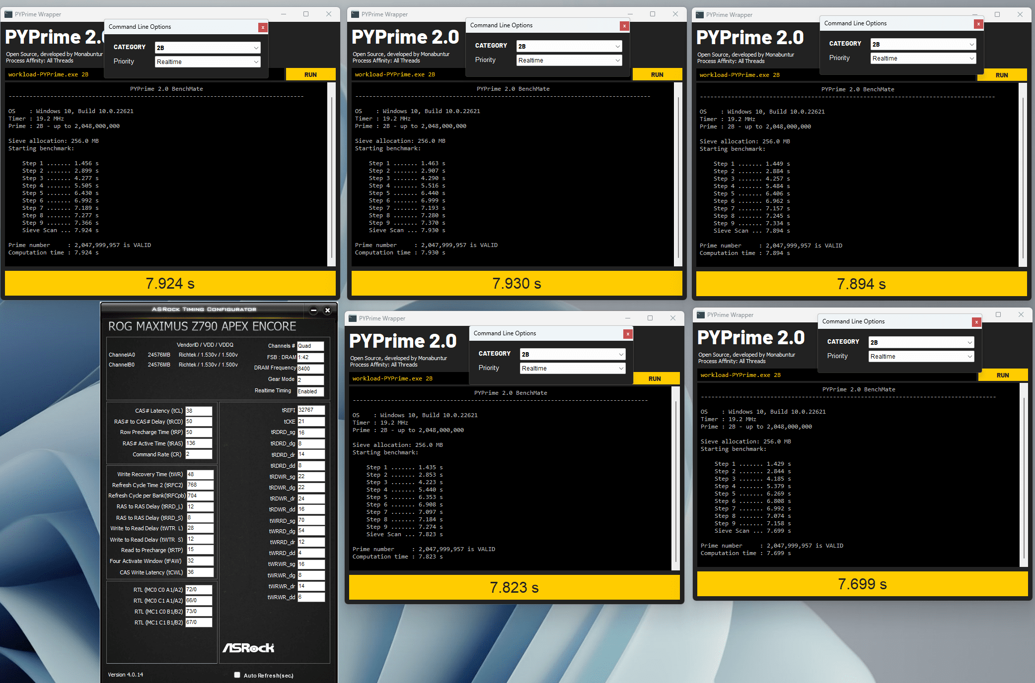

@carapao
Ändere mir bitte alle DR's auf 0
Alle R2-R7 auf 0
Und teste nochmal :)
Bzw öffne Benchmate
rechtsclick auf PyPrime , Priority Realtime
Habe alles geschlossen, und öffne PyPrime (2B) 5*
Verschiebe alle fenster mit etwas abstand dazwischen (wenn möglich)
Minimiere Benchmate und rennen jeden Test nach dem anderen mit ~5-6 sec pause nachdem du ein Ergebniss hast
Danach reihe sie mir untereinander an und mache ein screenshot mit ATC offen.
Ich würde gerne die consistency testen und ob ich DD's richtig habe, ich denke nämlich ich habe einen kleinen Fehler :)
Bevor man die 8600 anspricht.
Timings sind gewählt langsamer. Stabilität und Consistency ist wichtiger.

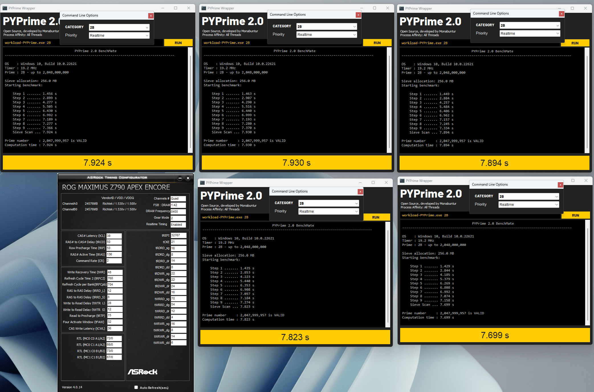

@carapao
Anhang anzeigen 942018Anhang anzeigen 942020Anhang anzeigen 942019
Alle R2-R7 auf 0
Bzw öffne Benchmate

@carapao
Alle R2-R7 auf 0
Bzw öffne Benchmate
Moin!
Einstellungen habe ich übernommen. Noch eine Frage zu den Tests. Was meinst Du mit verschiebe alle Fenster und renne jeden Test (von Pyprime? also alle Kategorien? Und was meinst Du mit ATC?
Pyprime den 2B test, alle fenster zuerst öffnen und dann nachdem alle offen sind , sie einzelln starten.
ATC = Asrock Timing Configurator
"Nochmal testen" = Aida64 nochmal mit den Änderungen testen

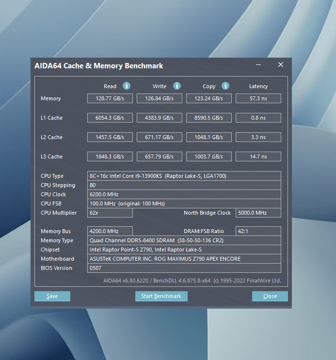

hier das Ergebnis. Tests wurden von Links oben nach rechts unten gestartet (falls das irgendeine Relevanz hat)
