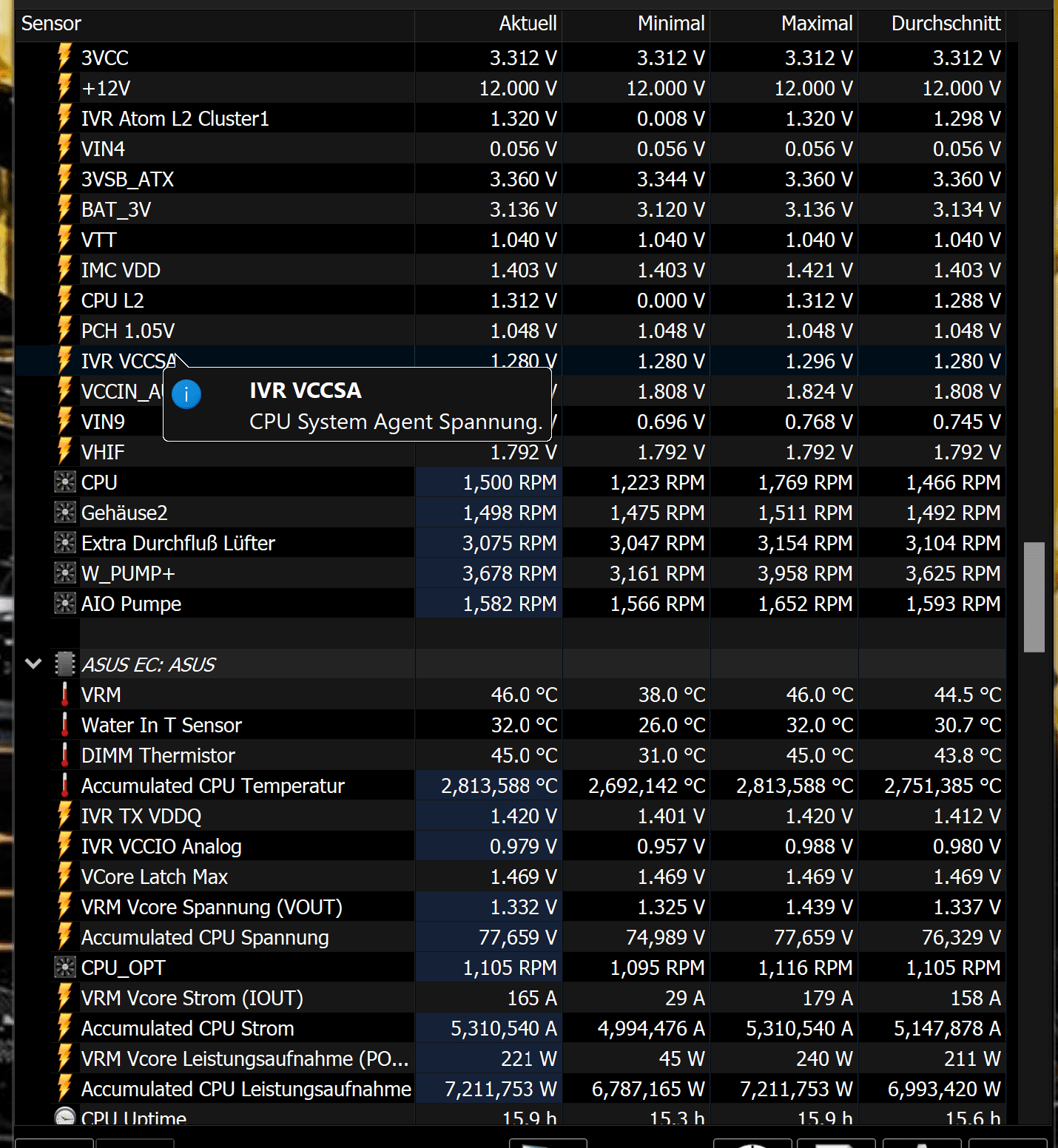

Ich, bis jetzt seit 2 Wochen mit meinem 13900KS auf dem Encore. 5.9 Allcore / 4.5 Ecore
Derzeit: 1.45 IMC, 1.325 SA, 1.4 TX, 1.68 VDD. Mit weniger Spannung gibts Fehler....Settings anbei....

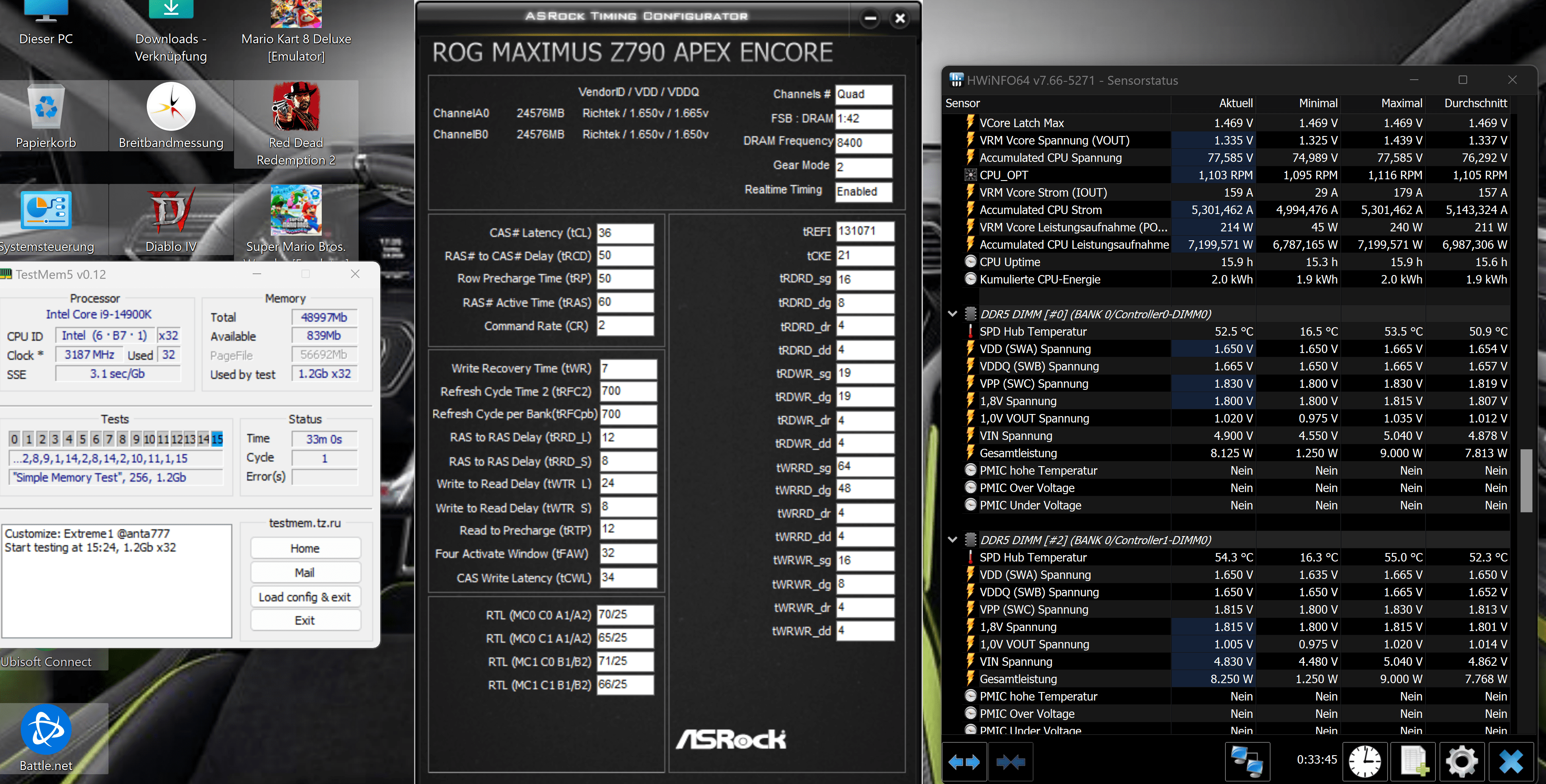

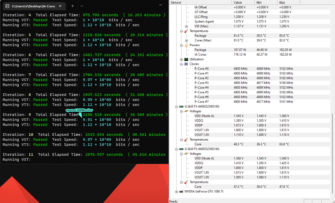

Bin auch seit 2 wochen im gange. Gskill 48gb 1,43 imc, 1,3 sa, 1,41 tx, 1,65vdd/vddqScreenshot 2023-11-17 155729.pngScreenshot 2023-11-17 155809.png
Aber jetzt ist irgendwann ende zwecks temperatur habe schon lüfter davor aber mehr geht nicht..

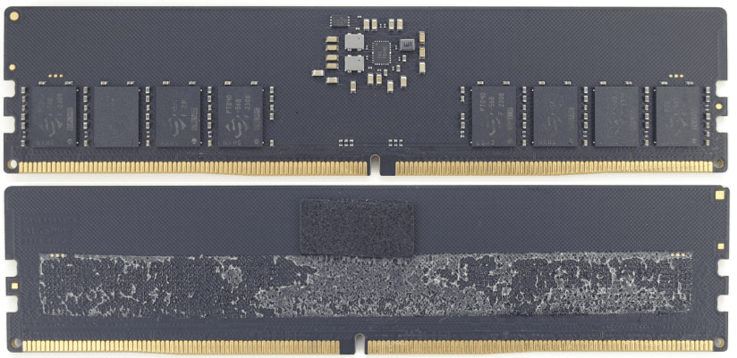

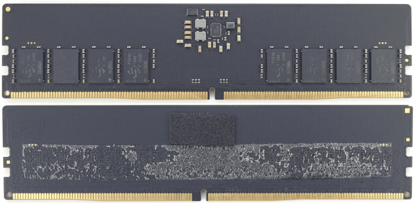

Sind die 48gb kits eigentlich Double oder Single Sided?

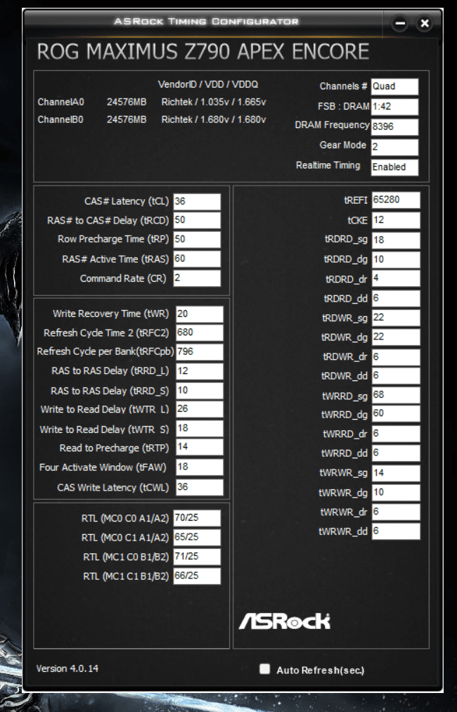

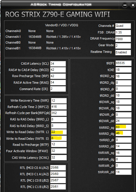

@Veii Ich habe gestern noch testweise weitere Werte verändert, so wie ich es von deinen Posts verstanden habe. Bandbreite soweit gleich, wenn nicht ein bisschen besser. Latency in etwa auch gleich geblieben.
Das ist garnicht mal so schlecht :)
RRDLs hast höher, 12 wird nicht wirklich für 16gb dimms gebraucht (24gb eher). Nun, eventuell KLEVV Blacks bzw Green's.
Aber dann doch eher ab 8000MT/s und höher. Bei den 7000 brauchst du kein RRDL über 10 maximal.
So schlecht können die nicht sein
Der Rest sieht nahezu in Ordnung aus.
WTRL wäre etwas knapp (tight), aber wenn es stabil ist, wieso nicht.
Änderungen aber nur schnell mit Intel MLC und nur ein run Aida testen ist halt auch schwierig da eindeutige Ergebnisse zu erhalten, müsste man jeweils viel mehr Zeit investieren umd diese kleinen Änderungen herauszustellen.
Was für mich noch offen ist, was wäre für mich der "optimale" tWTR L/S - tWRRD sg/dg? Es gibt eine Formel für, aber die sagt ja nicht aus was optimal wäre?

So jetzt btt: TM5 1usmus ist mein Endgegner. Mein 8200er Profil lief mehrere Stunden YC VST und 35000% Karhu, schafft aber trotzdem keinen Durchlauf 1usmus. Verstehe wer will.
Bitte notiere mir
"wenn" die Errors kommen, (Runtime)
welche in welcher reinfolge kommen
Und ob du BSOD's bekommst bzw , ja eigentlich welche errors kommen wie viele und wann genau sie kommen
Ich brauche exakte Zeit informationen und die Anzahl (screenshot/handybild)
Ansonnsten ist es schwer genau zu erkennen was nun wirklich das Problem ist.

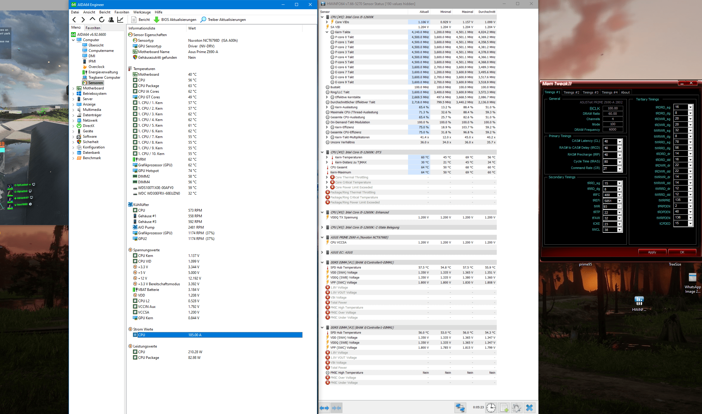

Kann mir jemand helfen? Meine auf 6000Mhz getakteten Kingston Fury Beast 6000Mhz 40cl (XMP I Standardtimings) werden beim gaming vor allem bei BF2042 sehr heiß. Bei 60°C nach 15 Minuten crasht das Spiel. Ist das normal? Was kann ich dagegen tun? MC VDDW TX, SA sind alle bei 1.2V - Ram VDD und VDDQ sind bei 1.33V. Die Spannungen gehen nicht niedriger, sonst bootet der Pc ned hoch. CPU ist nicht übertaktet alles auf auto. Danke im Voraus.
Du scheinst nicht wirklich viel airflow im gehäuse zu haben da könnte dir ein DDR5 kühler/Lüfter helfen und vorallem 1,33V ist nicht viel aber ich hatte auch mal Fury Beast die haben den Letzten Rotz kühler verbaut
Mit meinem Jonsbo nur hatte ich schon zwischen 11-13°C weniger
SA ist auf der CPU seite..
IVR VDDQ_CPU (TX) ebenso.
Es erstellt keine Hitze & RAM sollte bis 80° stabil bleiben (mit diesem REFI von dir)
Was wäre wenn du mit 1.2 SA, 1.27 VDDQ_CPU, 1.3v VDDQ_MEM, 1.35 VDD_MEM

https://drive.google.com/file/d/1KnfI8jGU7zNxvXMMpupe1KQuoqwDWcJR/view?usp=sharing ASRock Timing viewer 14
Stehe ich auf den Schlauch? Das ist doch Single Sided.
Oder habe ich einen großen Denkfehler?
Nein nein , du hast recht :)
Selber unsicher was man mit 48gb set meint, ob 2x24 oder 48gb dimms.

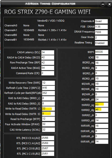

Ich habe es jetzt so. Aber was ich als Zielwert für tWTR_L nehmen soll ? Danach wäre ich glaube ich "fertig" mit diesem Veii Projekt :>

Ich würde von dir schon gerne mindestens 7200MT/s sehen wollen :)
Kann nicht sein dass ein 13th gen und ein Z790 board das nicht hinbekommt
Wenn es ein 12th gen und Z690 board kann~
Ich würde die WRRD sogar auf auto lassen, damit sich CAS & CWL selbsständing hoch/hinunterskallieren lässt (Dec_CWL misc timing)
WTRL wollen wir 16 sehen
und WTRS dann auf 4.
Erstmal mit WRWRSG 32 als boot option.
Und wenn es stabil bleibt, WRWR_SG auf 16 runter.
^ hier müssen aber alle timings passen.
ATC gibt für nicht ASRock boards +4 auf beide WTR's.
Memtweakit je nach version gibt +3 auf WR

Watt beiseite, memory chips (ICs) sind sehr dicht gebaut.
Es würde mich nicht wundern wenn die Thermaldichte , hitze pro mm² weitaus höher als bei den CPUJs wäre.
Unsicher. Transistor ≠ Transistor. Die Anzahl zwischen beiden zu vergleichen wäre schwierig.
8200 gerade am testen bei 1.28 SA / 1.3 TX und 1.5 VDD/Q
Mach daraus 1.35 TX
Und 1.45 VDDQ.
Wenn ich beide WRRD auf Auto stelle, kann ich doch gar nicht WTR_L auf 16 stellen, da das doch durch WRRD berechnet wird?
Also hab ich auf einem Asus anstatt wie angezeigt WTR L 22, tatsächlich 18.
Denkfehler.
Ich meinte die SG/DG's auf auto, da sie durch CWL & tBURST skallieren.
Und CWL bzw DEC_CWL Wert ein "floating value" ist. Es kann sich leicht ändern und man oft vergisst alle Werte mathematisch hochzuskallieren.
Je weniger davon desto besser. Einfacher den Clock zu ändern
Die WTR's kannst du erzwingen.
@Veii Wie hoch kann ich den gehen mit den Temperaturen für Dauergaming?
Kann dir wirklich niemand beantworten
Für OCer ab 42° wird es instabil
Je nach Boardpredictions, Training waren bei mir 50-52° gut mit 65535 REFI
Laut dev sollten 32767 REFI, passiv noch funkionieren
Und laut einen guten Freund von mir welcher als SI arbeitet, müsste das mit korrekten Spannungen auch 80° aushalten
Das Problem ist, der Temperaturwert ist nicht der reale Wert der Chips. Nur von dem Spannungscontroller (PMIC)
Die IC's (steine) sind meistens ~15° wärmer.
Wir nehmen allerdings PMIC temp als Richtwert.
JEDEC und Manufacture-Specs eben nicht, und ein IC ab 95° kann instabil werden.
Höhere hitze = braucht ein besseres (sauberes) signal damit stabilität bleibt.
60 ist viel aber für nicht OCer noch ok. :)
Als OCer kannst du RTP , RP & WR hochdrehen, damit stabilität auf hoher hitze bleibt.
REFI 32767 hat zu funktionieren. Ich sah bei dir aber 7800 ~ somit ist es kein Hitze Problem.
Eher Boardspannungswerte , problem;

Ansonnsten der Spannungscontroller (PMIC) kann bis zu 15W ziehen.
Die Chips fallen nicht in diesem Budget.
2-3W angeblich, aber ich denke nicht dass dieser Wert korrekt ist.
Wenn jedes der Teile ein Rating von über 10W habe.
Womöglich ist es 2-3W pro IC ? , kann man nicht genau wissen bei UDIMM.
Es fehlen die sensoren auf consumer ram.
EDIT:
8-15W JEDEC dürfte hinkommen auf 1.1v :d
Aber ich denke nicht dass diese Mainstream Werte richtig sind.
