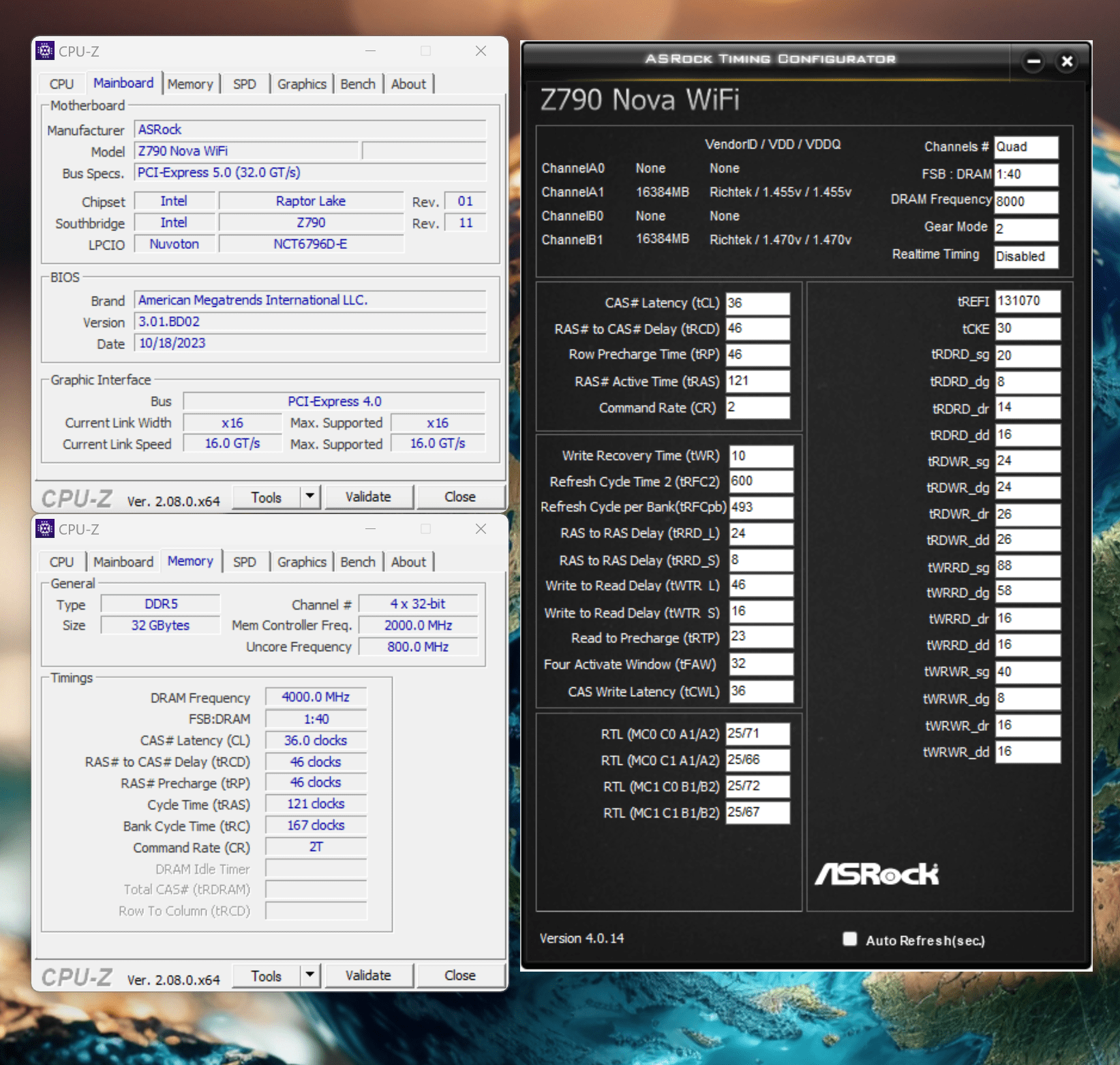

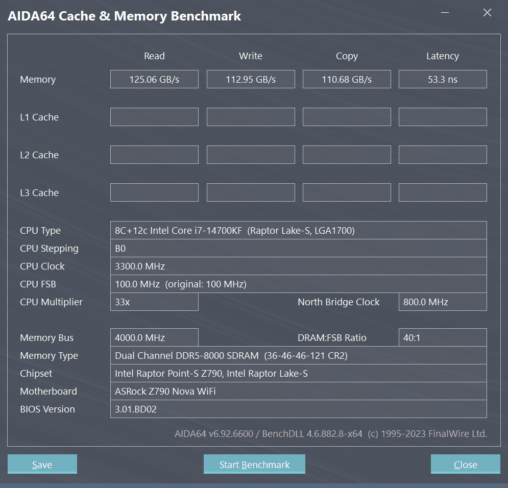

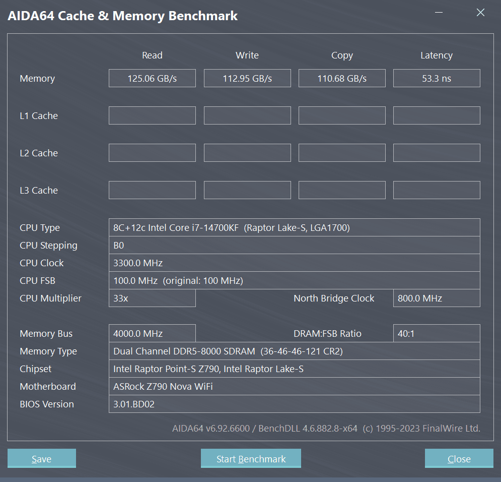

Erster Versuch mit neuem Board. Noch nicht stable aber mal schauen ob ich es hinbringe :-)

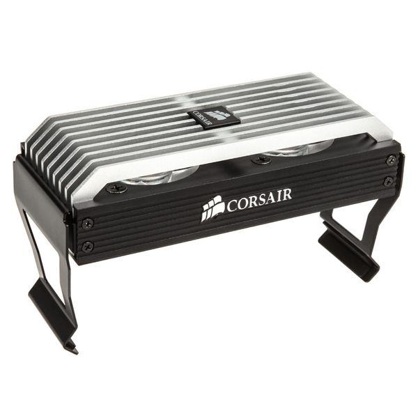

Lüfter ist Thermalright TL-B8W.

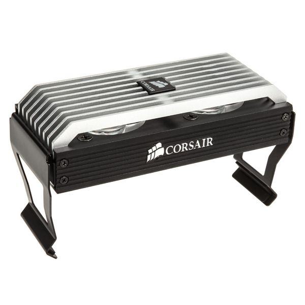

Finds schade, fand die damaligen Kühler von Corsair gar nicht verkehrt von der Optik her. Der hier wirkt doch recht groß, ist jetzt nicht ganz mein Geschmackt, fände etwas "schlankeres" cooller.
Von der Kühlleistung wird am Ende alles was direkt draufpustet genug. Kumpel hat einen 40mm Lüfter mit Kabelbindern dran gepappt und läuft auch alles bei maximal 40-45°C also absolut im Rahmen.

Ja das corsair ding war echt gut aber findet man nirgends wo mehr daher bin ich ja auf den jonsbo gegangen aber der sitzt echt so tief das 1/4 von oben einfach frei ist den hätten sie höher setzten sollen

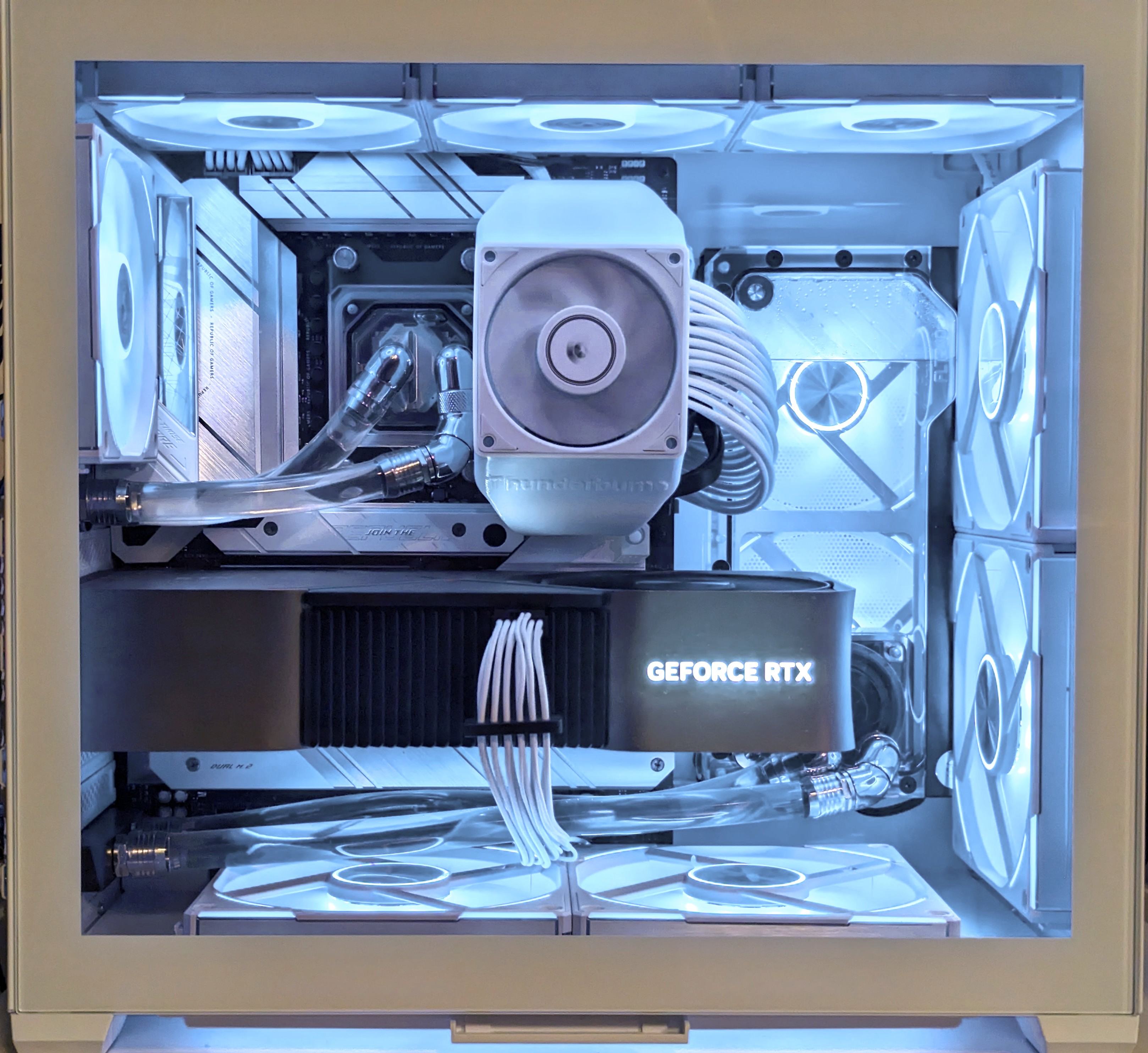

Die Grafikkarte erzeugt wärme ja, aber die Kühler sind ja mittlerweile sogut gebaut, da wird im Normalfall das Gehäuse nicht so stark aufgeheizt. Aber dank WaKü ist bei mir im Gehäuse die Luft ohnehin recht kühl.
