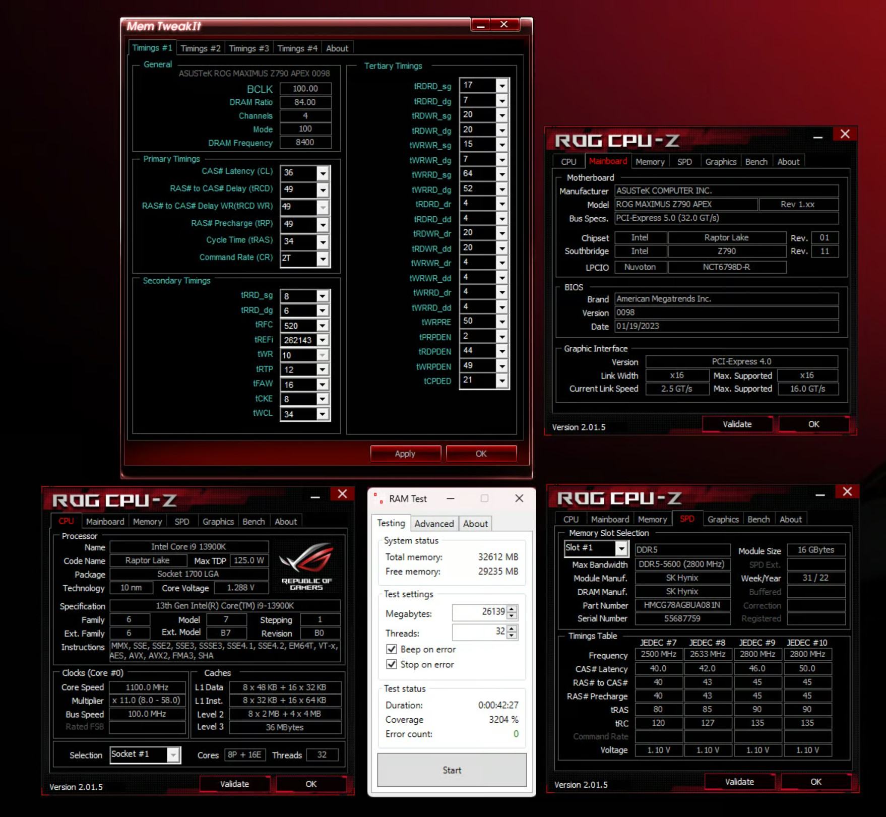

ach und tras hoch . cl + trcd + trp + sicherheit
die 8400 habe ich vorerst bei mir auch aufgegeben. mit den timings die ich dafür wohl benötige ..... das lohnt nicht zu den 8200...
Bei 8400 gehen die A-Dies 36-48-48, mit Glück 36-47-47. 8200 36-46-46 ist eh schneller und wenn die Kühlung passt geht ja auch mit mehr Spannung 34-46-46 @8200

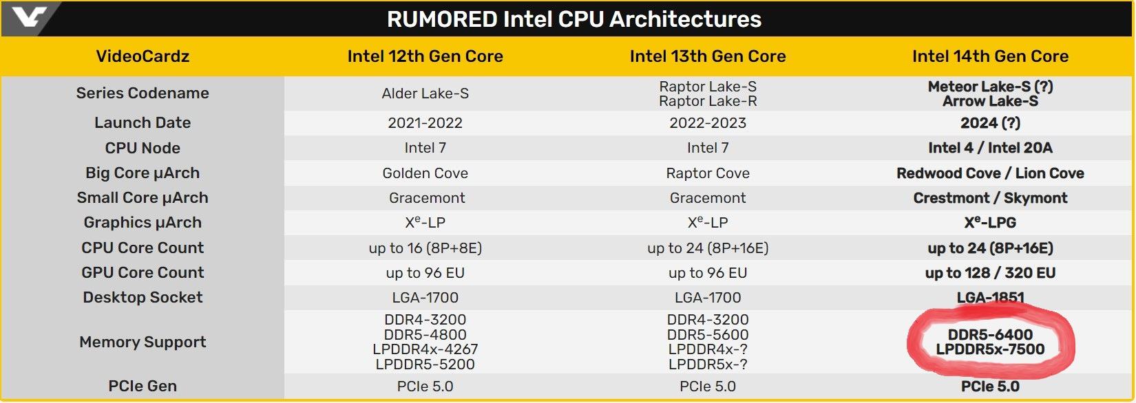

Schon wieder ein neuer Sockel in 2024....:oops:
Quelle: https://videocardz.com/newz/intels-...e-up-to-24-cores-and-support-ddr5-6400-memory
Die CPUs für LGA-1851 haben dann wohl nur noch einen DDR5 Mem Controller - das lässt hoffen, bedeutet aber wieder Geld ausgeben......

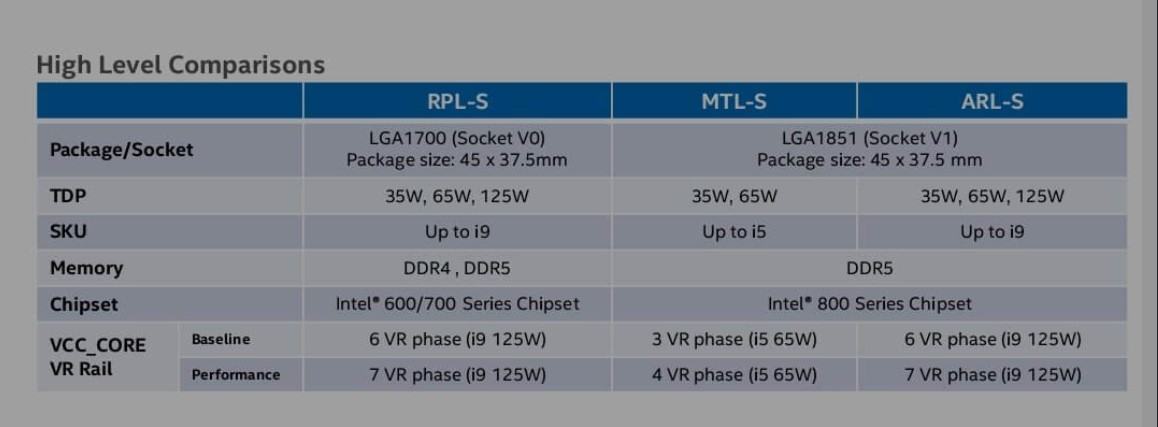

Quelle: https://www.hardwaretimes.com/intel...s-only-2-high-performance-redwood-cove-cores/

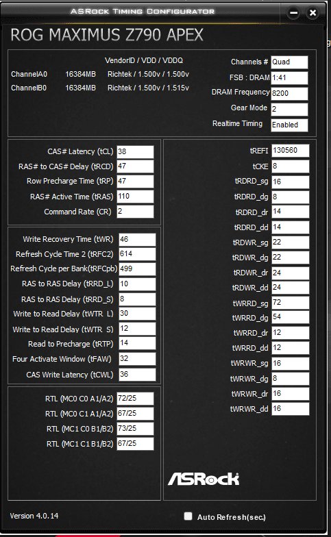

... hab gestern mal nur tcl auf 36 und VDD/Q von 1.49 auf 1.5 im Bios geändert, musste sogar ein CMOS CLEAR her....
Der Screen ist aber CL38..... :unsure:
...war missverständlich von mir, im Screen sind die aktuellen Timings zu sehen. Von diesen, als Ausgang so zusagen, habe ich im bios nur TCL von 38 auf 36 gesetzt und dazu VDD/Q von 1,49V auf 1,5V gesetzt . Dann hing das System bei F7.
Ein Retry hat nicht geholfen, es musste ein CMOS Clear gemacht werden. Weitere Versuche mit CL 36 habe ich nicht unternommen.....
PS hätte ja sein können das jemand sagt : Um Cl36 hin zu bekommen musst du rcd wr rp auf mind. 48 und rfc2 auf über 6xx stellen ....... usw.

Ach, auf der einen Seite wird hier um jedes Megahertz gekämpft und dann wollt ihr next-gen-CPUs auf alten Boards betreiben. Selbst Z690 ist auf RPL schon nicht mehr optimal, was soll dann werden wenn die nächste CPU-Generation mit komplett neuem DDR-Controller und vermutlich anderem VRM kommt?

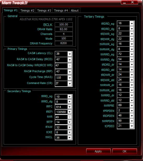

Sollte dann bei 8200 auch laufen..... ggf. sogar 36-46-46. WRPRE + WRPDEN sind verkehrt herum. Ich würde 50/51 probieren.

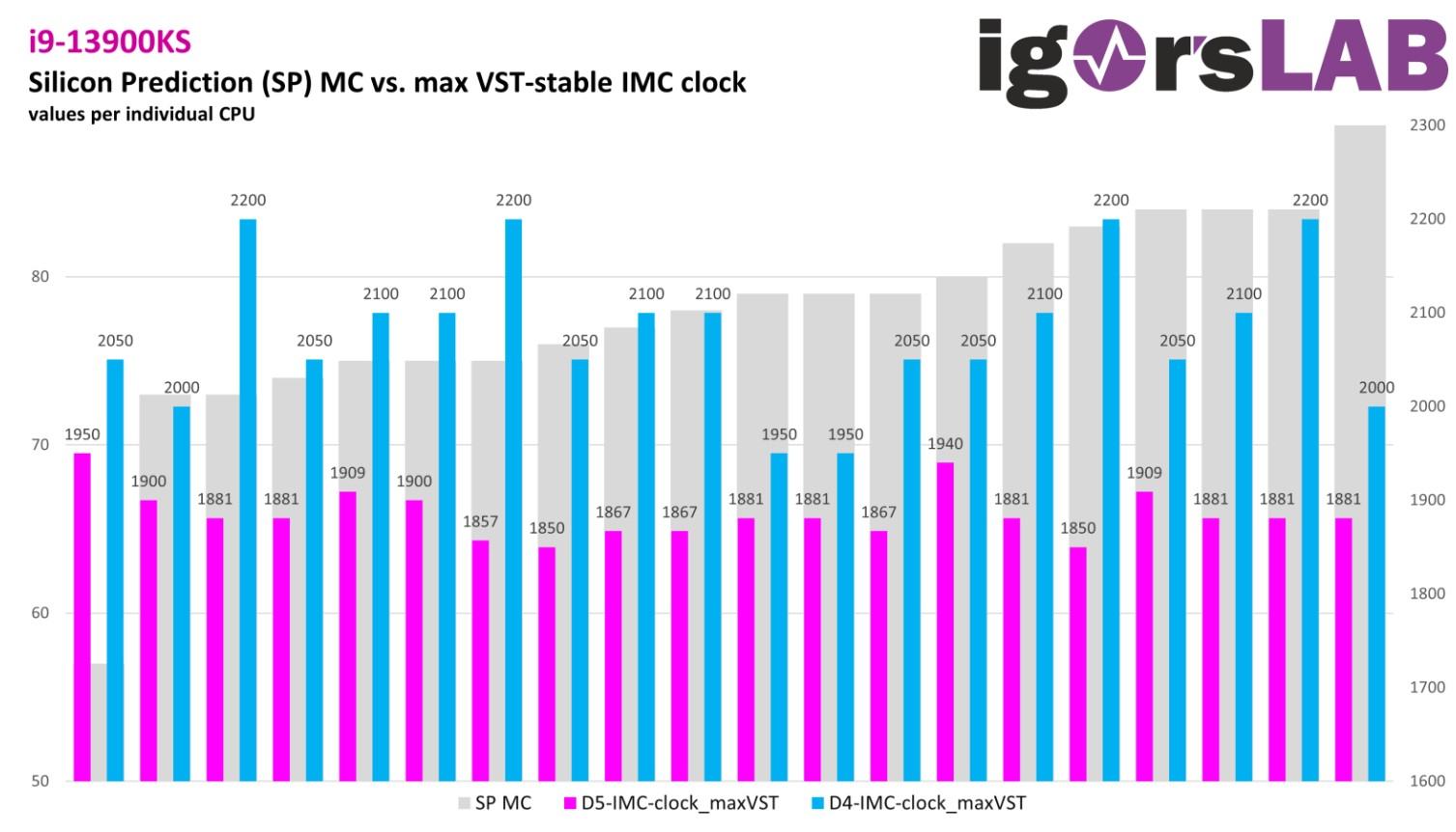

interessant dass DDR4 besser geht als DDR5. Altbewährt ist eben gut :d
"bei DDR4 im Gear 1: RAM-Takt/2, bei DDR5 im Gear 2: RAM-Takt/4"
"Als Basis für die Tests kommt wieder das Maximus Z790 Hero von Asus zum Einsatz" -----> 4-Dimm Board, schade, dass er kein Apex benutz hat.
Jo das dachte ich mir auch: "Wie bereits im ersten Teil erklärt, kommt ein Asus Maximus Z790 Hero mit BIOS 0031 zum Einsatz".
Hat also nur eine sehr begrenzte Aussagekraft, weil der Faktor Board beim DDR5 Takt nicht berücksichtigt ist.
Aber Kernaussage MC SP ist relativ wayne, sollte was dran sein.
Das ist mir schon klar, ich meinte auch dass der IMC mit DDR4 höher takten kann als mit DDR5. 2200 MHz entsprächen auf DDR5 ja 8800.
board sollte da keinen großen unterschied machen, wenn der IMC limitiert. Da wäre mit dem Apex auch nix anderes rausgekommen.
