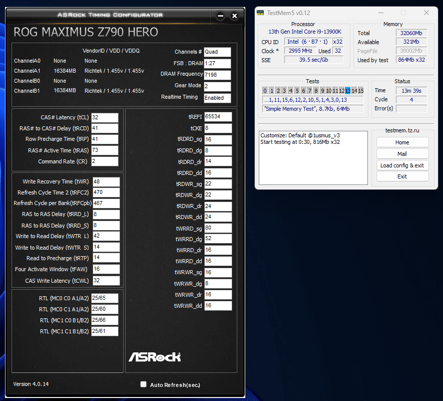

Bin erstmal hier angekommen:
Weitere Vorschläge? Ist bei meinen Timings etwas unstimmig?
(Ich optimiere fürs Gaming, 7200 reicht mir aus, geht nur im die Timings/Latenz)

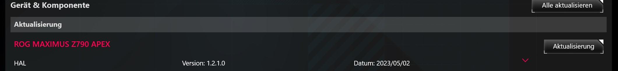

Neue HAL Version fürs Apex über Armoury Crate verfügbar

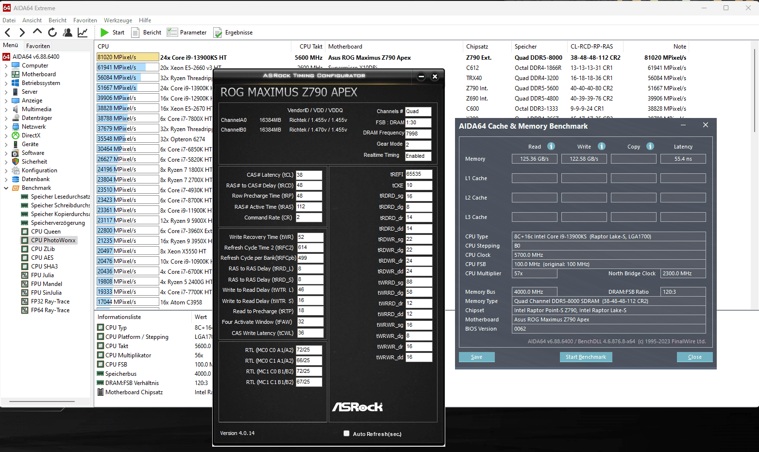

...salve, gibt keinen besonderen Grund. Auf Bios 1 habe ich das 904 und 2 halt das 062 wegen einem angeblichen S3 Standby Bug (Behebung)
...das hätte ich so fix nun gar nicht vermutet, zumal die Timings eigtl nicht angepasst wurden 8000-8200. VDD/VDDQ / TX und SA nur minimal höher ....
Edith: mhmhmhm also das Apex ist eigtl. recht geil....
