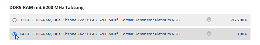

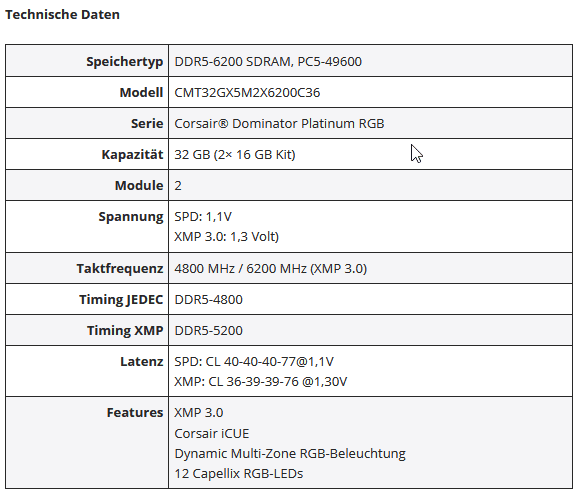

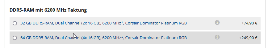

Hallo zusammen,
es ist zwar kein RAM OC Thema jedoch denk ich wisst ihr hier am besten Bescheid.
Ich bin leider etwas in der AMD Bubble und daher würde ich gern Fragen ob folgende Config ein 13900k schafft.
(ich glaube ja da besserer RAM Controller)
Im CSL Shop wird folgende Config angeboten:
CMT32GX5M2X6200C36
Das ist jedoch kein 4*16 Kit sondern 2* 2*16 Kits.
Von Corsair gibt es welche sogar die mehr schaffen. Aber alle mit 1,4V Spannung und halt 4*16er Kits. Oder halt 2*32.
Ich habe etwas die Befürchtung, dass die Module dann eben nicht mit 6200 MHZ laufen werden.
Sind da meine Sorgen unberechtigt?
Danke euch.
Gruß
Markus

Hallo zusammen,
mit einem z790 - kann man grob sagen das ~7600 ddr5 so gut wie immer laufen
mit einem z690 - eher ~6800mhz ddr5
Es geht um 4x 16GB. Da würde ich nicht sagen, dass 7600Mhz laufen werden. ;)
Ich habe keine Erfahrungen damit, aber 6200Mhz können, müssen aber nicht laufen.
