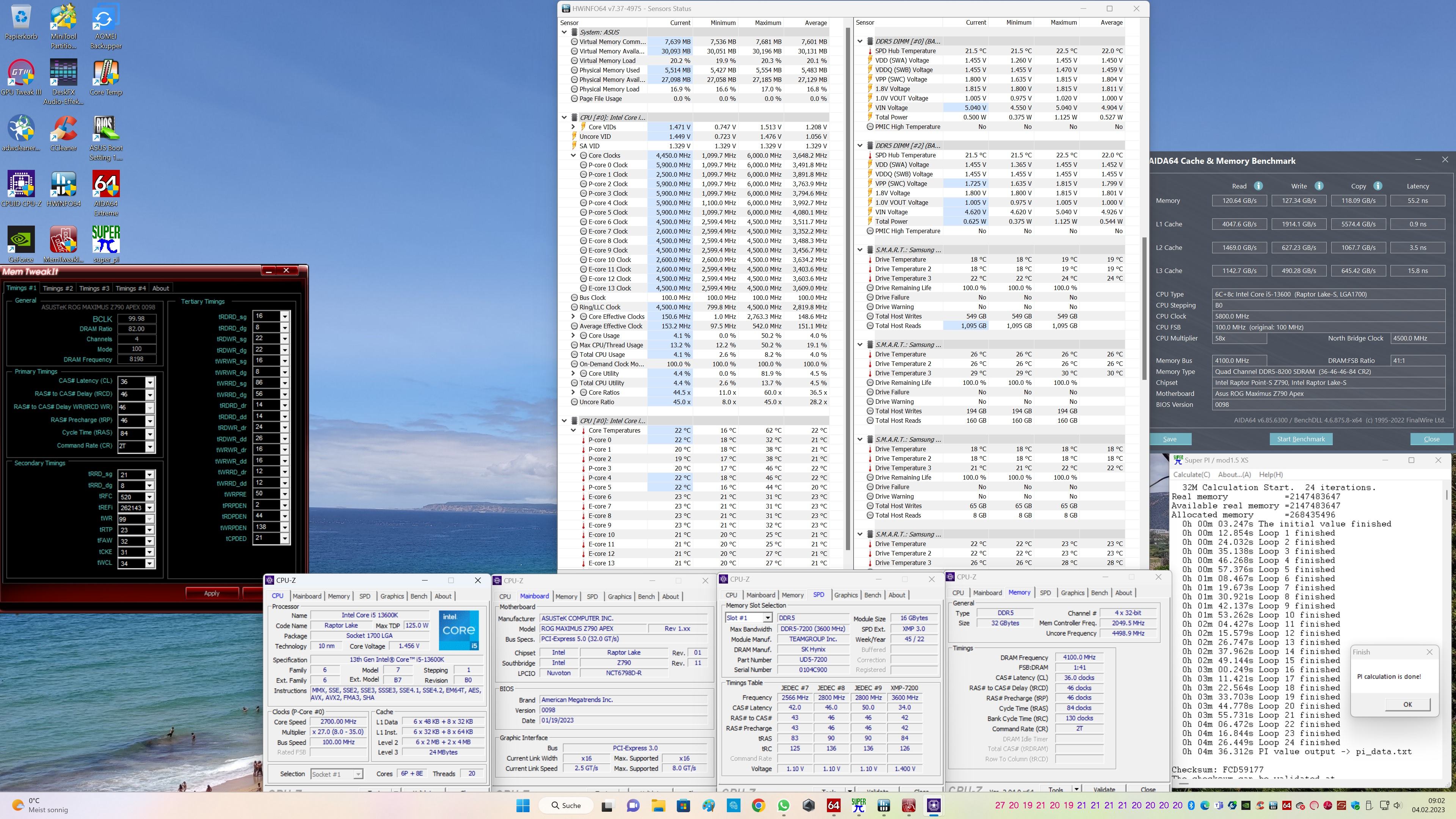

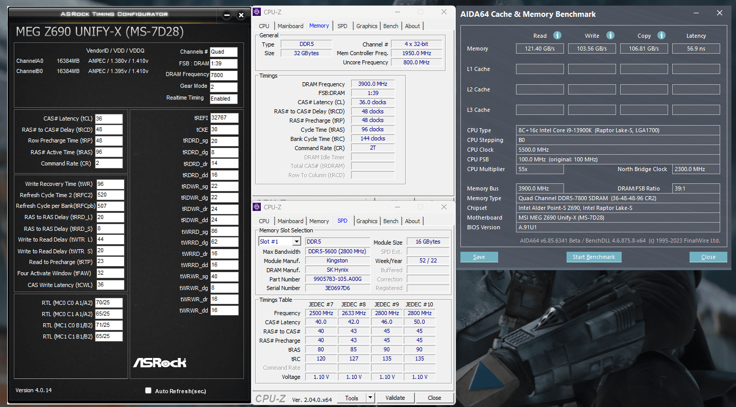

Ebenfalls der Kingston Value Ram (Hynix A-Dies), PMIC lt. BIOS max 1.435v falls das interessiert
First boot, Subtimings @ Auto
Blicke bei den ganzen Spannungen noch nicht wirklich durch (SA, VDDQ, VDDQ2 etc) :fresse:
Falls wer ggf. mal nen Setting hat das ich testen könnte, gern her damit :)

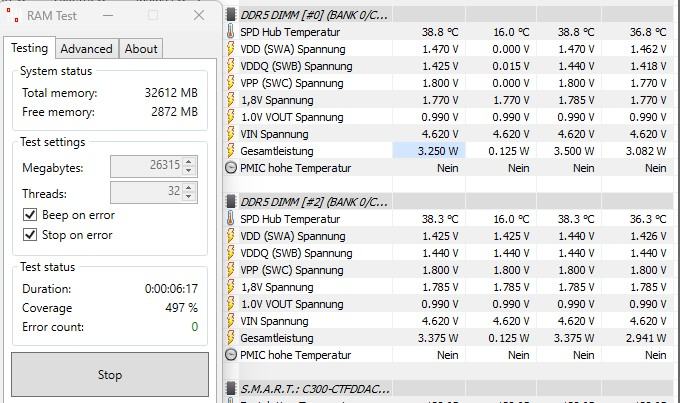

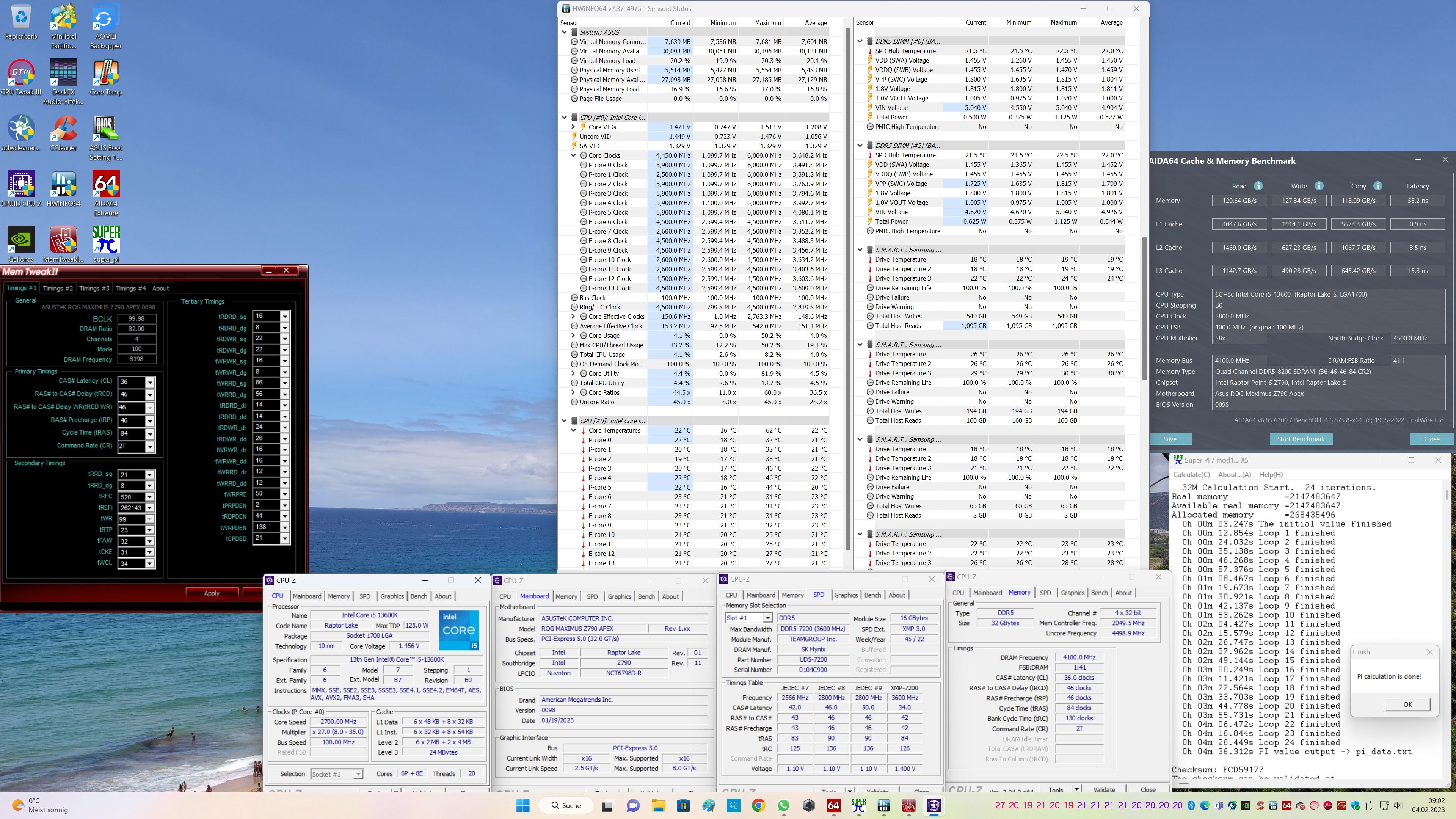

Haha, gerade mal im Windows HWINFO rein geschmissen. Im BIOS eingestellte 1.5V sind dann nur 1.2V VDD und 1.14V VDD. Also kann ich im BIOS zwar alles möglich einstellen aber der PMIC scheints nicht zu nehmen. 1.435 V im Normalmodus geht aber. Mit höherer VDD(Q) kann ich jetzt auch VDDQTX auf die üblichen Werte setzen. Jetzt schau ma mal was an Takt drin ist. 7600 hakelt schon... tippe aber auf CPU/Board. Ist aber okay, wird ein 7200er Alltagssetting, das ist super für "low budget".
@Frank3764
Hast du "SPD HUB... (1,8V)" und "SPD HUB... (1.0V)" auf "Auto" oder manuell?
Ich bekomme trotz "Auto" oder manuell 1,8V nut 1,77V laut HWi angezeigt - bei dir glatte 1,800V
btw:
Was hast du gemacht, dass keine "Gesamtleistung" (RAM) angezeigt werden?
Und hast du "Sync all PMICs" oder beide separat? Meintest du das mit den unterschiedlichen Spannungen bei dir?
Module sind hier komplett nackt - werden aber aktiv angepustet...

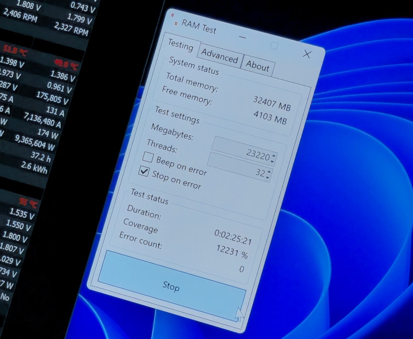

Ich hab mir mal Karhu gegönnt. Wieviel% sollte man denn laufen lassen?
Ich lasse meist bis 10.000% laufen...
Was aber nicht heißt, dass das stable ist
Interessant wird es nach einem langen Kaltstart. Damit sind aber nicht 5min oder 1h gemeint (kann immer noch stable laufen)
Also 10.000%, dann eine ganze Nacht System komplett aus, dann nochmal 5.000% (hatte ich damals beim RAM-Support in Discord gelesen)
Wenn es dann immer noch nicht rumspackt, dann zu weiteren Stabletests
Oki bin gerade bei 9800% dann sieht das gut aus

@Frank3764
btw:
Ist bei mir auch - das ist der Sensor. Dadurch schwankt die Anzeige in HWinfo.

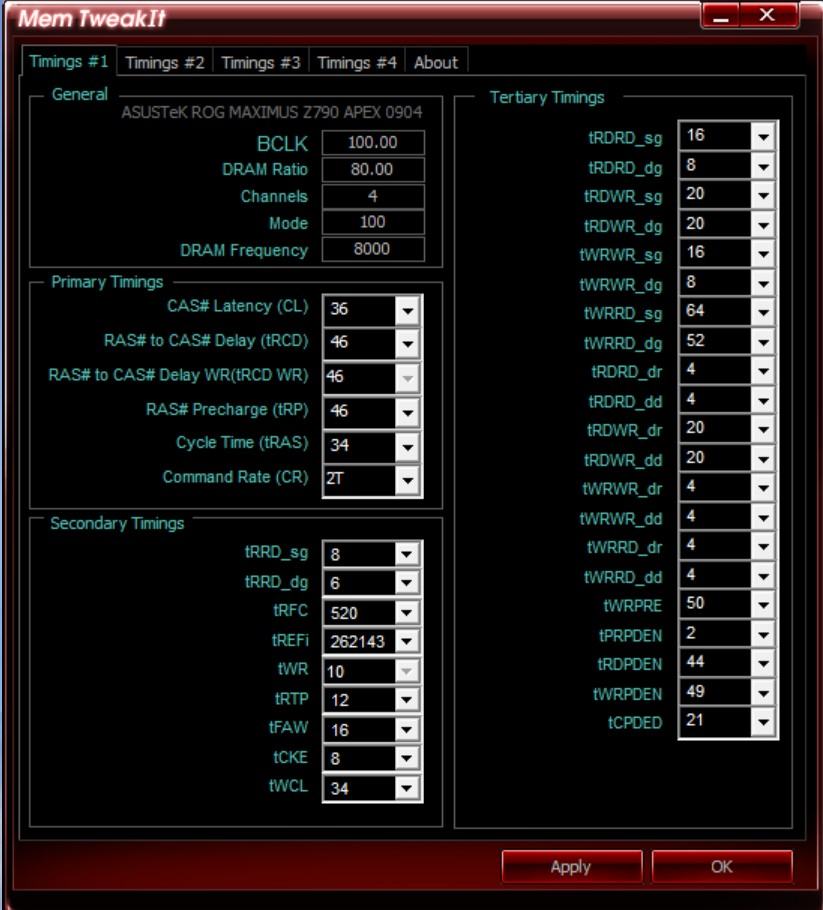

Mal ne frage an die Spezies hier. Wo dran könnte das liegen das ich die tREFI nicht höher als 65534 bekomme?
Welche tREFI habt ihr so?
Mit 262143 (ist max.) bekomme ich einen besseren PYPrime-Score
Aber wo (App, Game, Bench) wäre max tREFI von Nachteil?

65534 höher ist nicht
Wenn ich das bei mir einstelle, läuft der RAM in Zeitlupe - Du hast aber auch ein anderes Board.

Auf dem Apex läuft tREFi bei mir immer max:
Ich meinte damit, dass es ja damit zusammenhängen kann, dass Du ein anderes Board verwendest.
Aber ist das jetzt Board abhängig oder wieso bekomme ich den nicht höher? Selbst Igor oder etliche oc MIT diesem RAM UND einem Z790 hero bekommen den Kram zumindest auf 131074 hoch

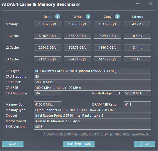

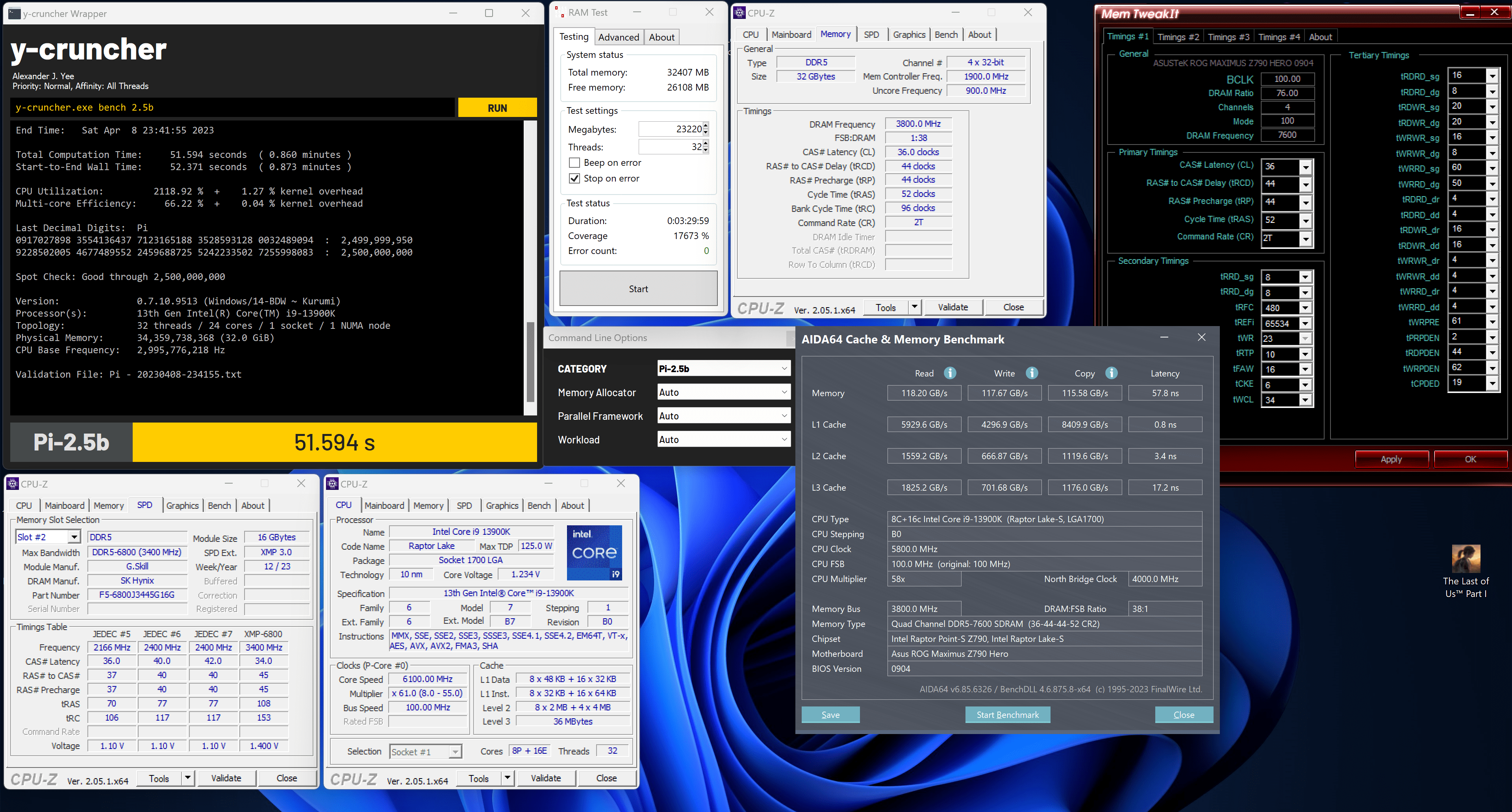

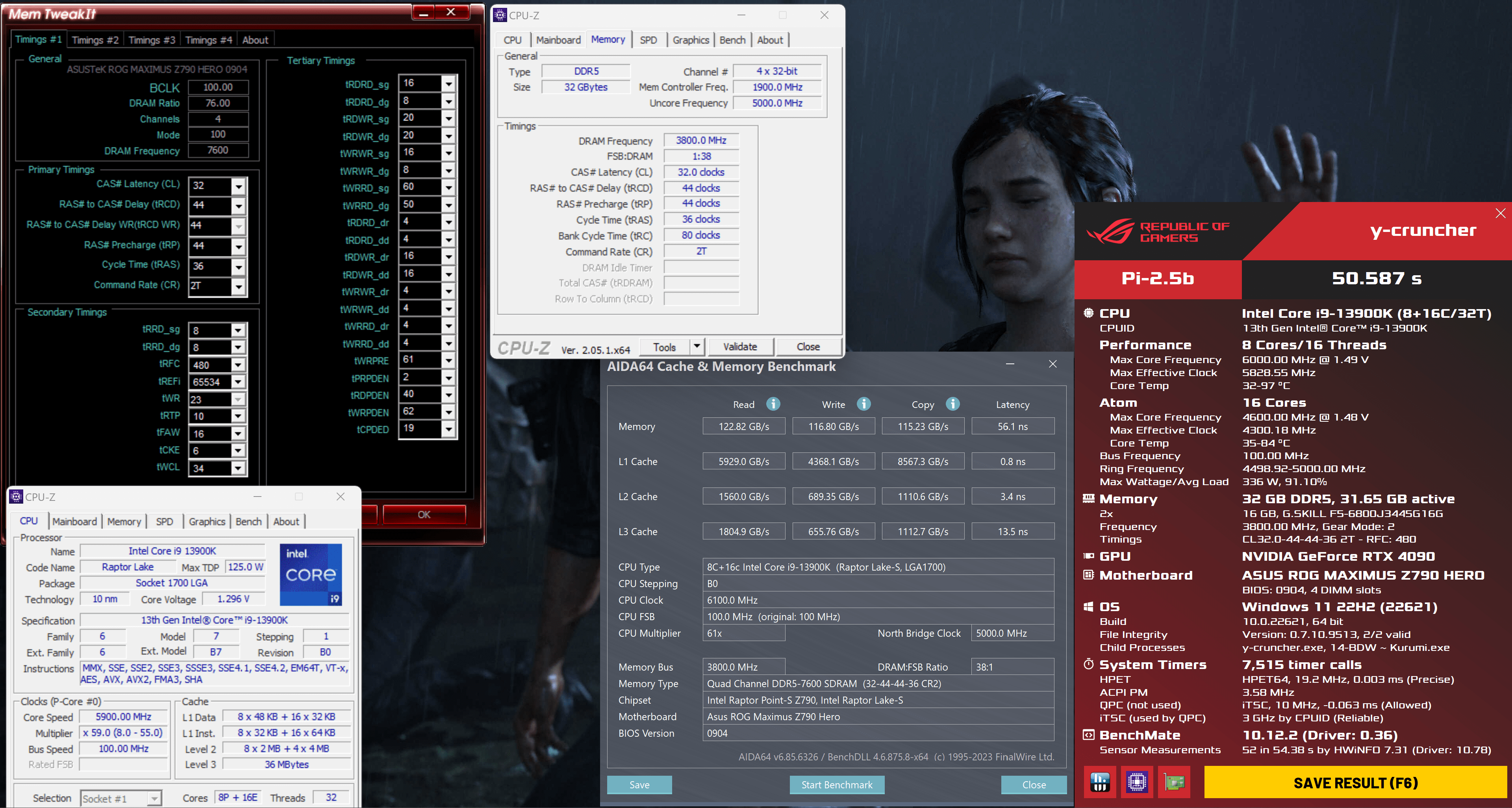

Wünsche Dir mehr Glück als ich hatte - meine haben auch fortlaufende S/N, sind aber von den benötigten Spannungen trotzdem unterschiedlich.
Meine brauchen 1.515v für 8200 36-46-46-34, das ist mir persönlich zu viel. Bin ja "Luftkühler".
Gute a-dies sollten das unter 1.5v schaffen.
Hier zum Vergleich mal die 7200er TG (mit schlechteren Timings, also kann man noch 0.01 VDD/VDDQ zurechnen):
War aber nicht dein schärfstes 8200er-Profil, oder?

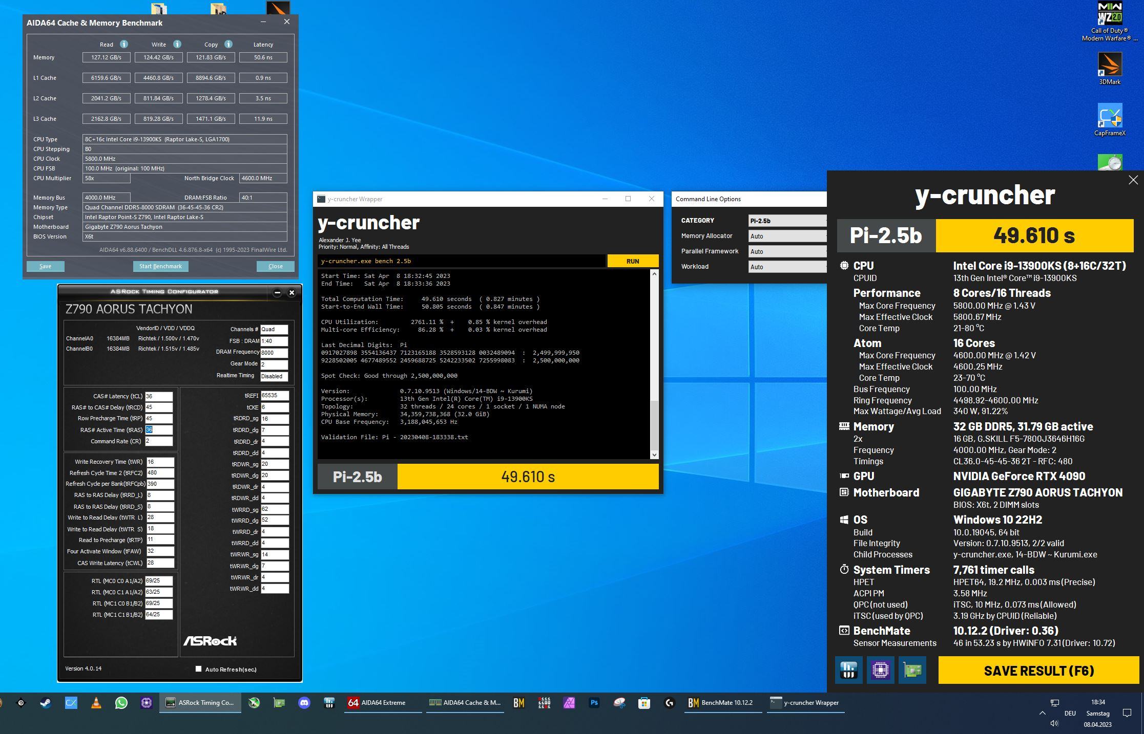

Mal schauen, ob ich das hier unterbieten kann (waren die 7800er-G.Skill). Kann ich frühestens übermorgen testen...
hab doch nochmal nachgelegt :)
Bin jetzt bei 32-44-44-36 angekommen, und im Y-Cruncher nochmal 1Sek gutgemacht :)

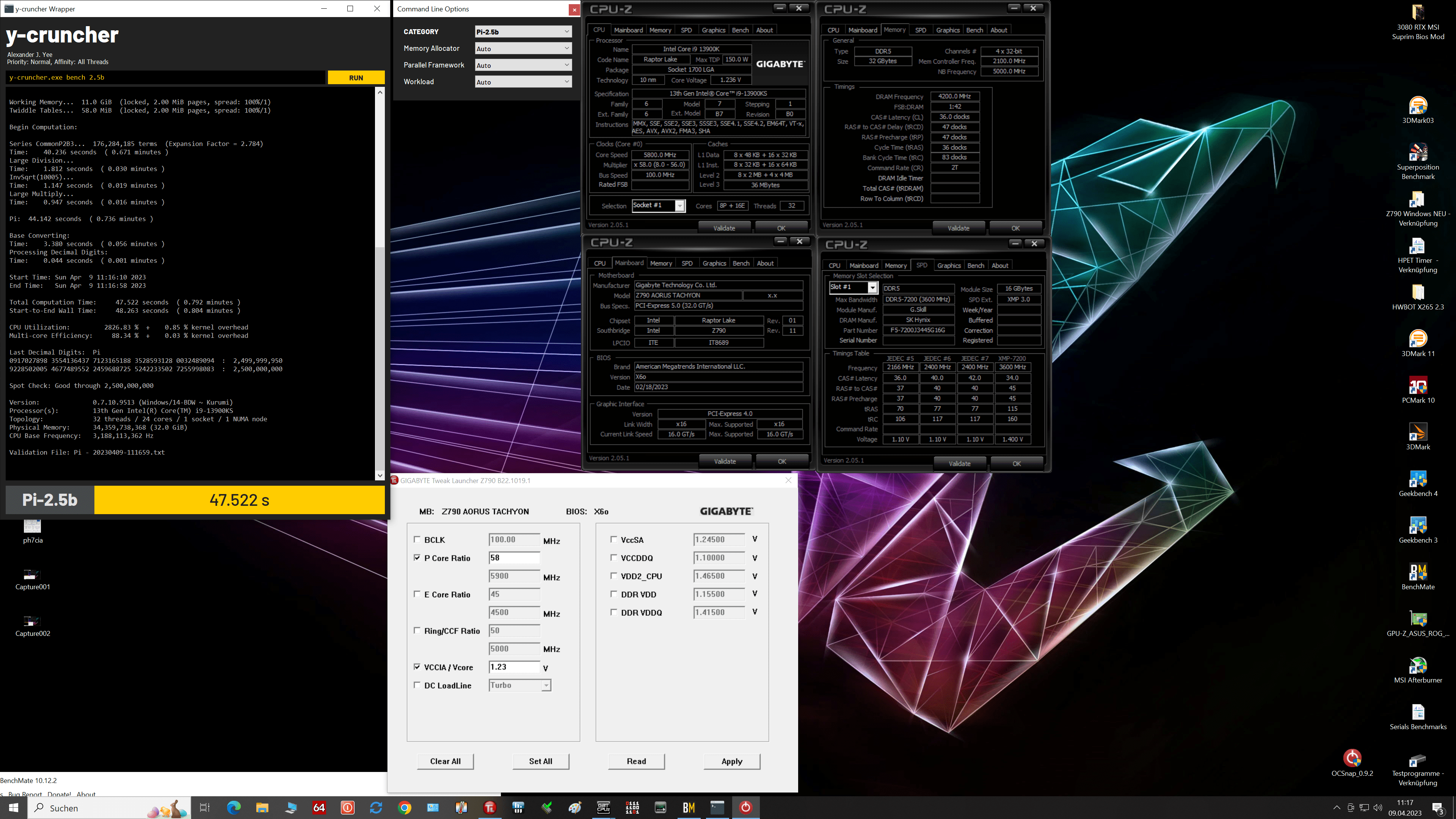

Hab es schon auf Overclock.net geschrieben, das Tachyon errinnert ein echt hart an DFI damals.. Beim Apex konntest einfach pushen, hier scheint es echt eine Wissenschaft für sich zu sein.. :d
Ich komm noch überhaupt nicht klar damit..
Willst du mal mein Setup haben ?
X6o Bios RAM Set. 8400 Mhz ( ....kannst auch einfach mit den RAM - Takt runter gehen wie du willst )
Und das ist stable? Die meisten scheinen ja eher nur Probleme mit dem Board zu haben, auch was Re-/Coldboots usw. angeht.
Bisher hab ich noch nichts wirklich aussagefähiges oberhalb von 7800 gesehen zum Tachyon was wirkliche Alltagsstabilität angeht. Damit meine ich mindestens 2h Karhu (8000%+) und mehrere Loops TM5 Usmus/Anta Extreme oder Absolut.
So lange habe ich nicht getestet .....wenn dann nur Karhu .
Bei mir läuft es bis jetzt super,....aber es muss alles passen bei den Settings.
Hatte ja vorher das Master @ 8000 Mhz .....das war schon sehr hart @ 8000 .
Hatte mich damit locker 4 Wochen jeden Tag auseinander gesetzt......dann habe ich mir das Tachyon gekauft .
Das ging mit dne gleichen Settings auf Anhieb ganz locker
