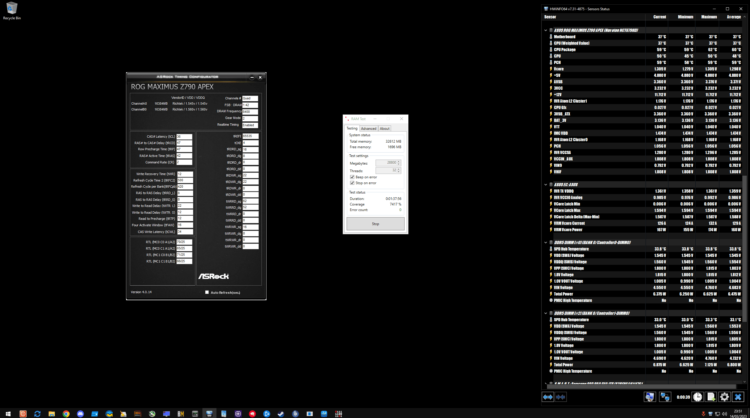

mal bios 0031 ausprobiert, kann erst mal nichts schlechtes sagen

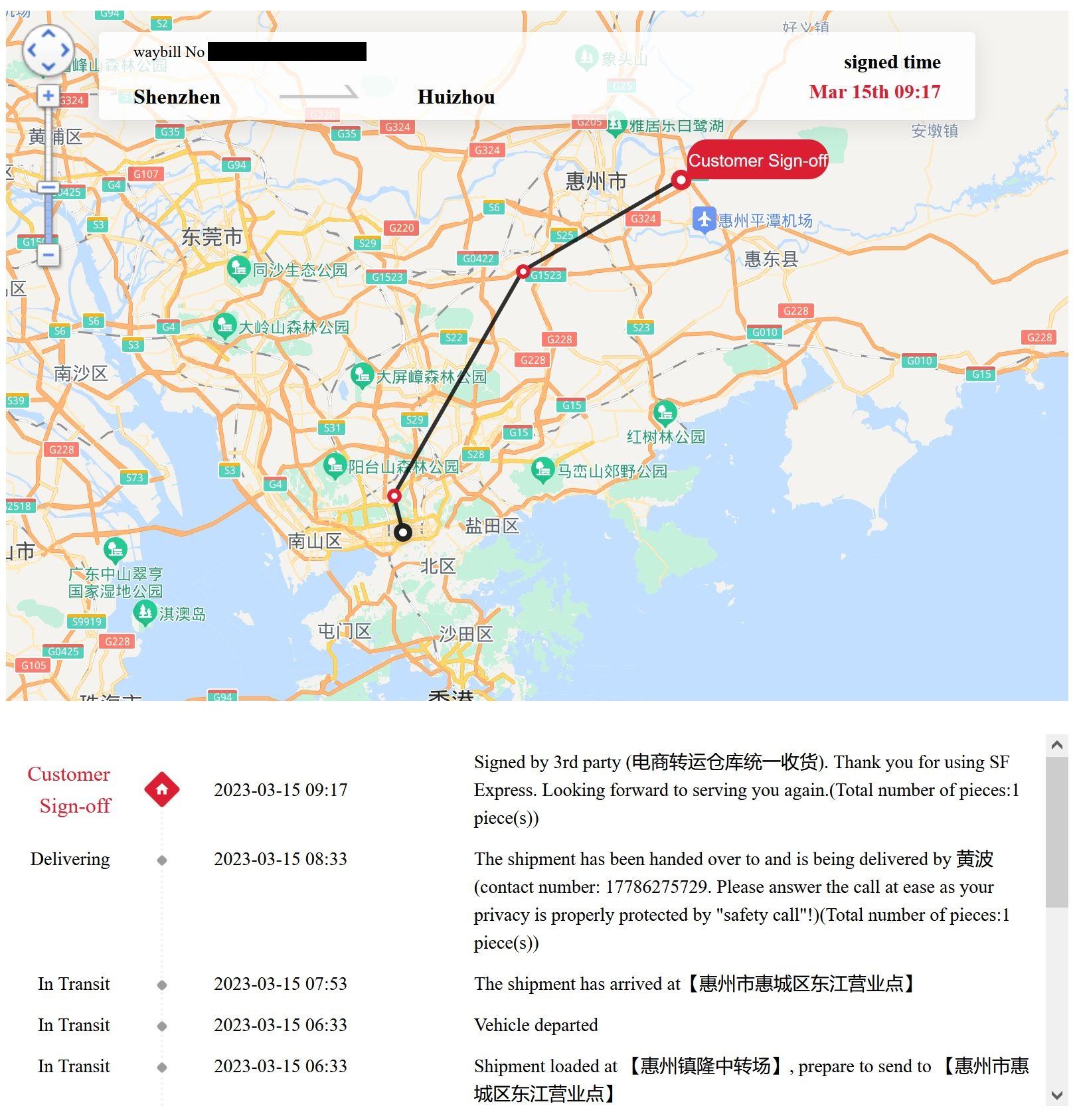

Meine sind heute auch versendet worden - ich hatte bei Superbuy leider keine mehr gefunden - nur bei Ali. Daher der höhere Preis...
Du musst die bei Taobao suchen und dann den Link bei Superbuy einfügen.
