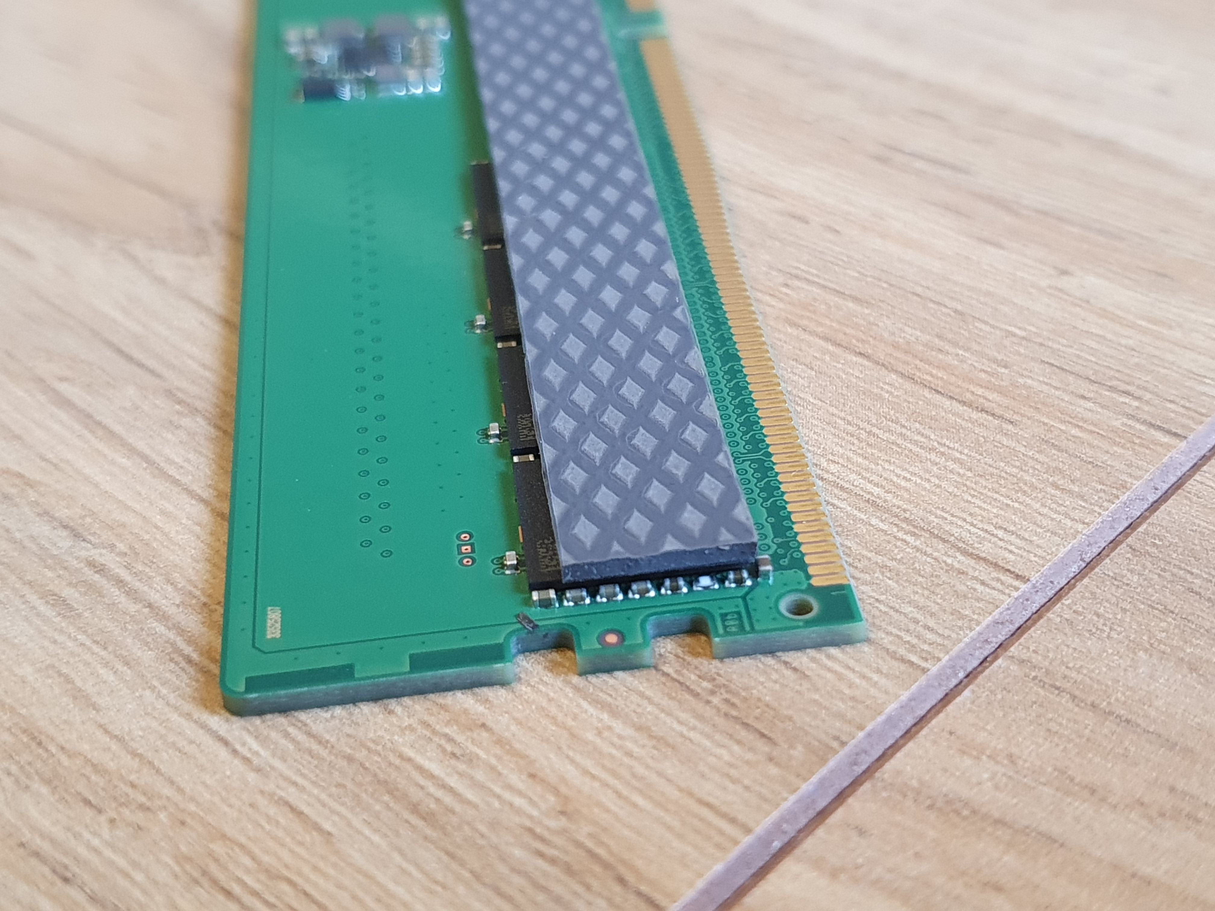

Weiß denn jemand welche Pad-Dicke bei Bitspower benötigt wird?
@funkflix @xFEARx3 @splmann1 :)

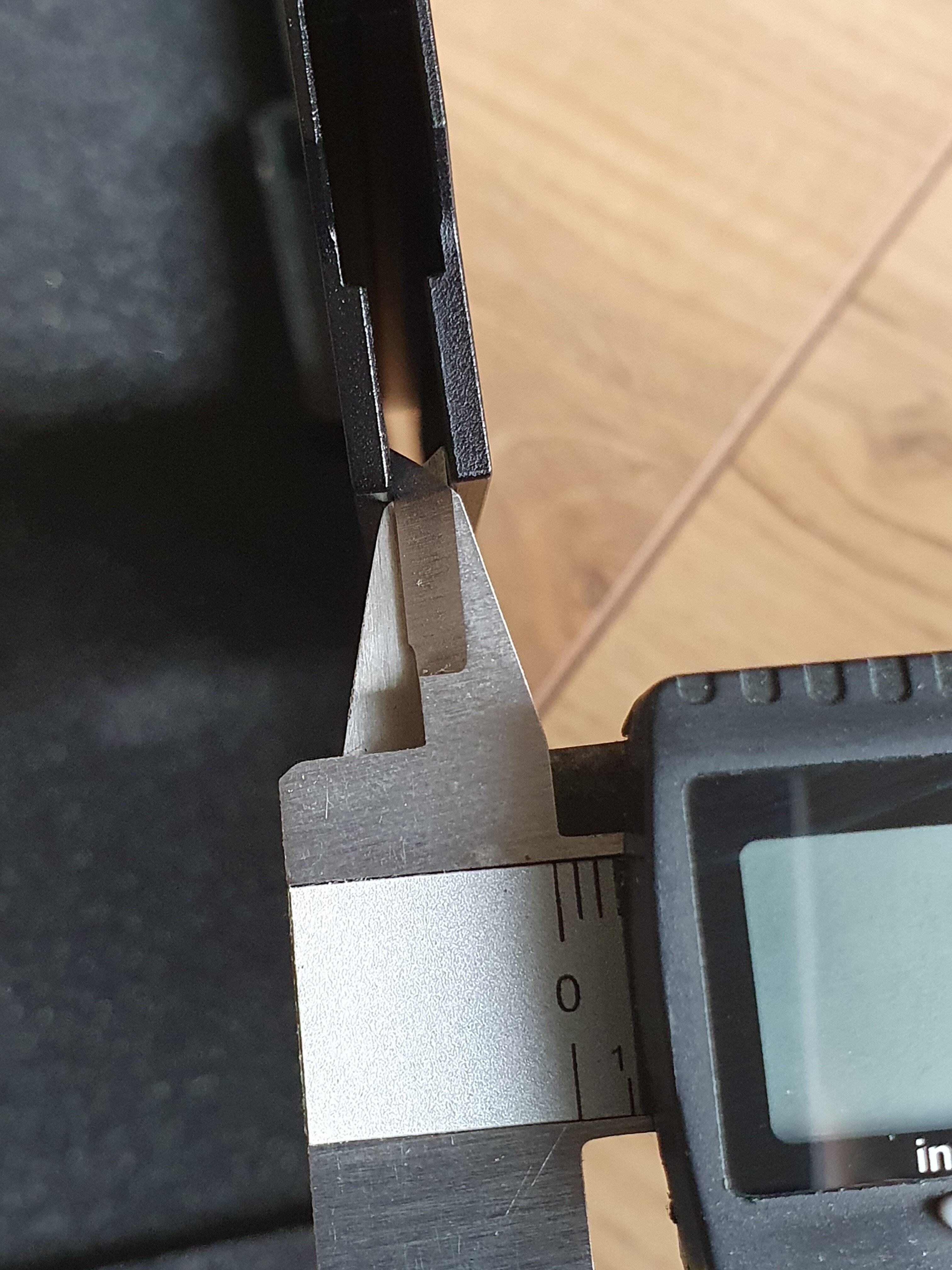

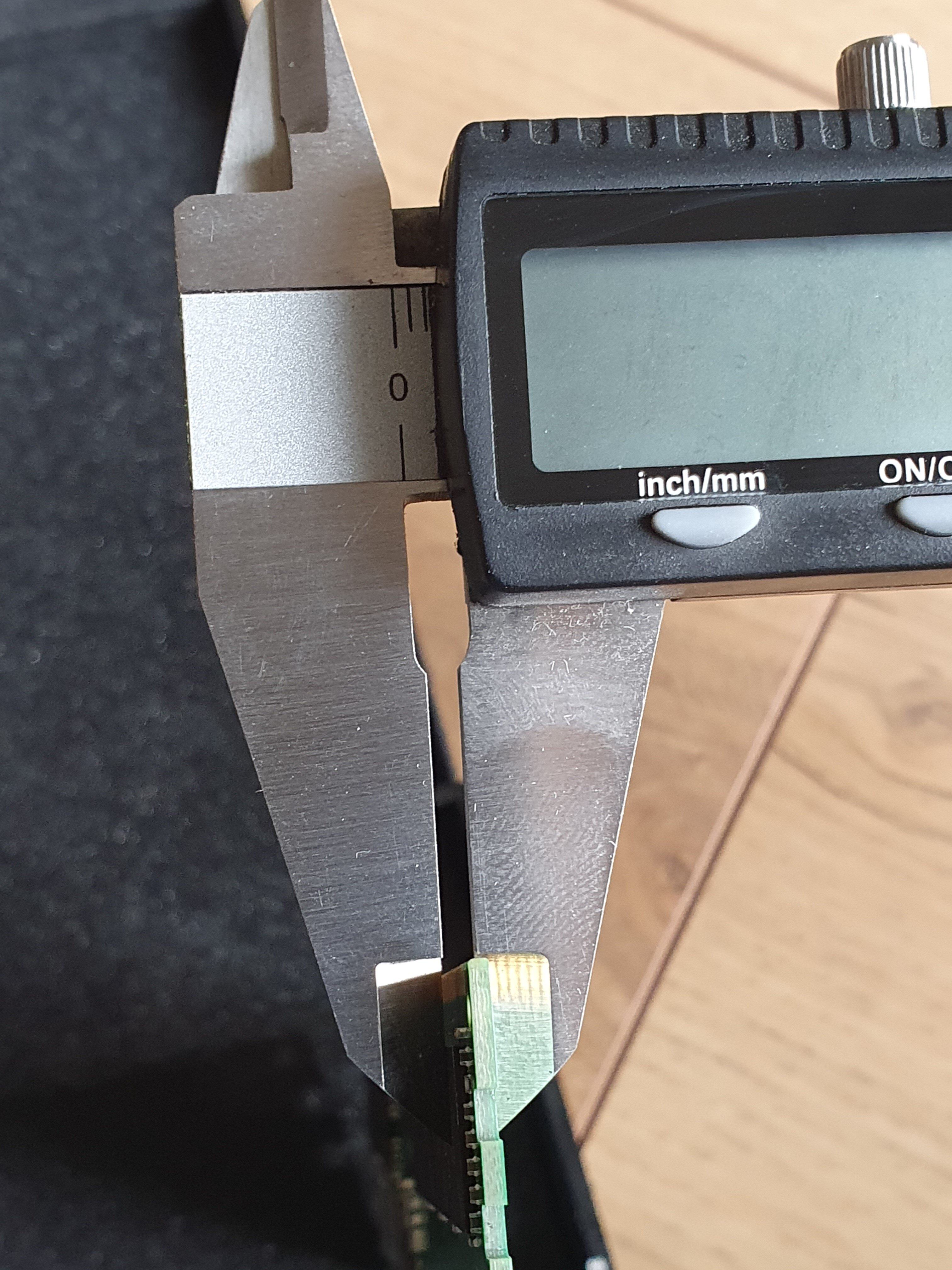

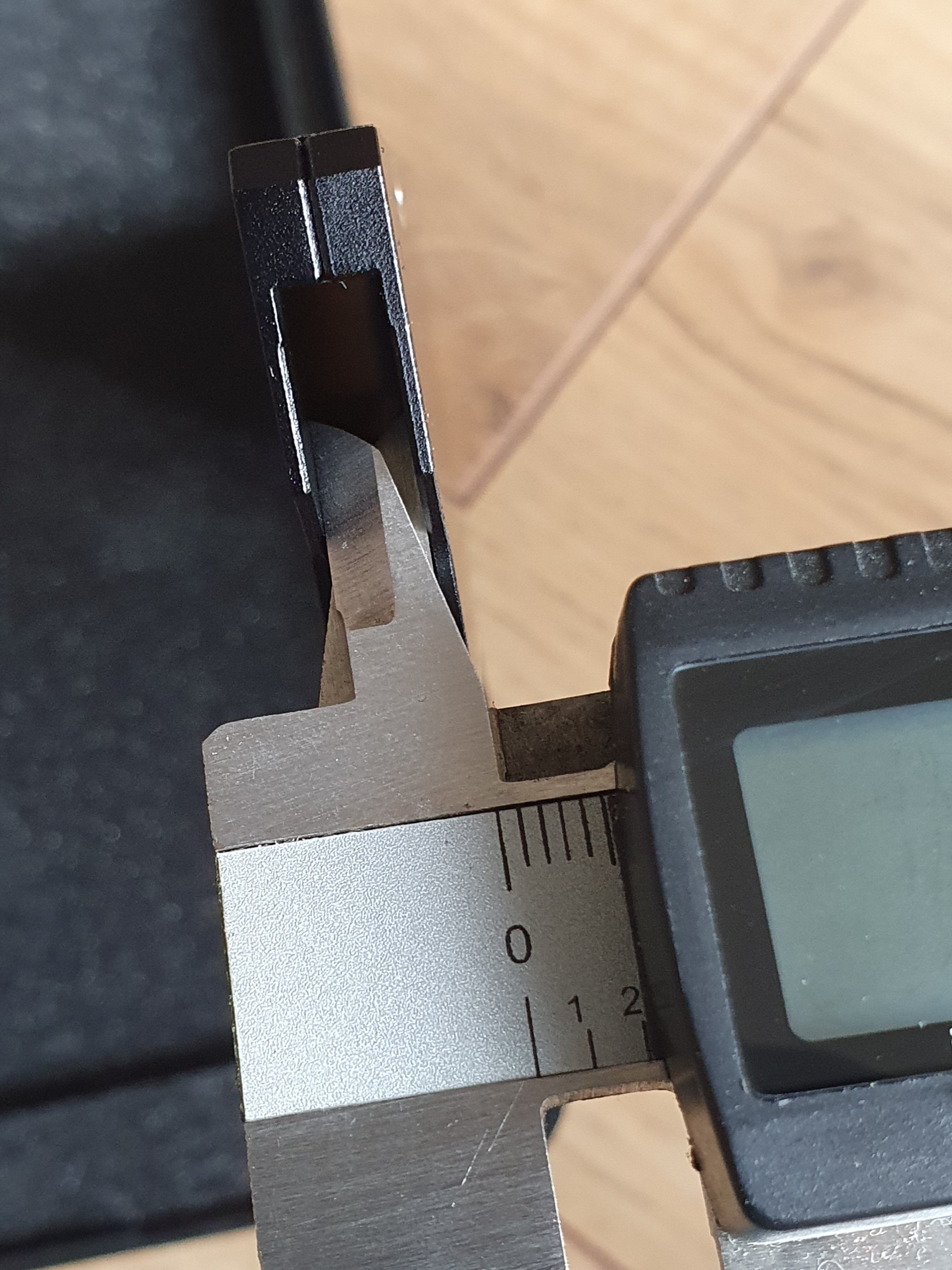

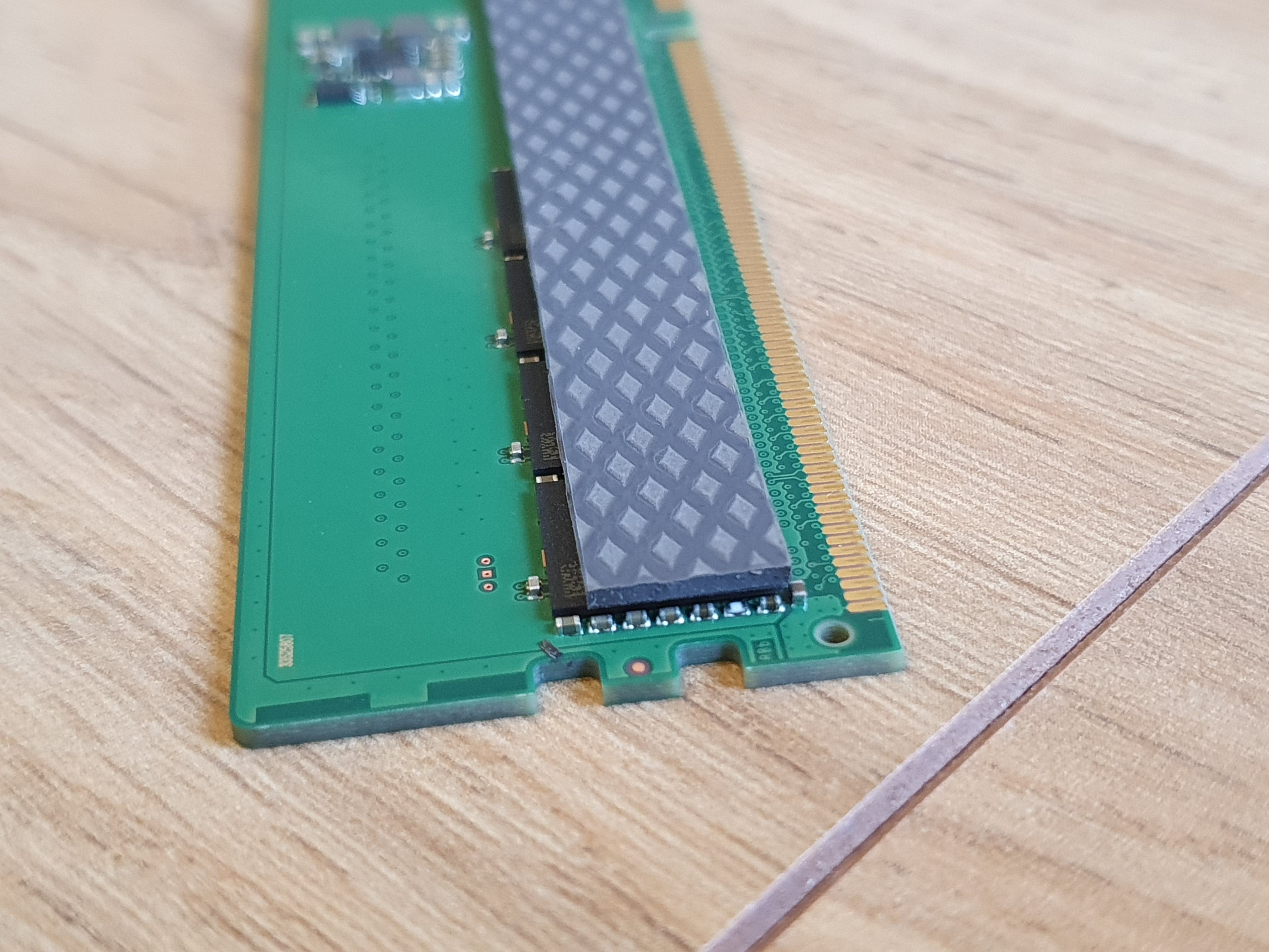

Vielleicht hilft dir das.. bei meinen falschen Covern.
Mein Ram hat etwa eine Dicke von 2mm.
Unten zwischen meinen Covern ist 3mm Platz (mit den richtigen Covern sollten 4mm Platz sein). Die beiliegenden 1mm Pads passen bei mir nicht (müssten 0,5mm haben).
Oben zwischen den Covern sind 5mm Platz. Bei den PMICs müssten 1,5mm passen.

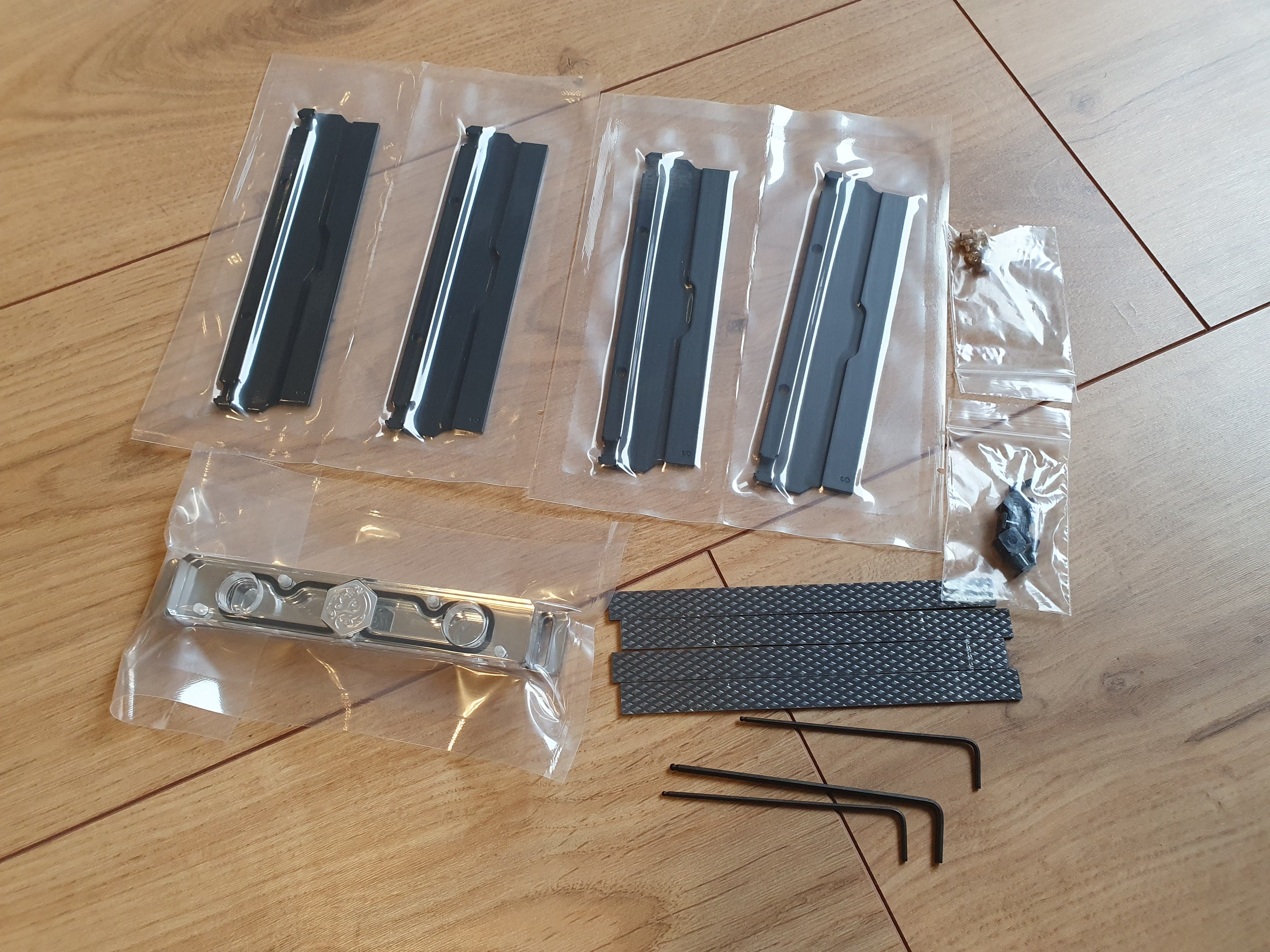

@Felix the Cat Habe meinen Block heute erhalten.. und natürlich passt er nicht. Der Lieferumfang ist anscheinend falsch..
Ich habe 4x das gleiche Cover erhalten (mit einem "S" oben). Laut Anleitung (die natürlich nicht beiliegt) benötigt man 2 verschiedene Cover.
Der Ram passt mit dem Wärmeleitpads nicht annähernd unter die Cover. Zusätzlich sind die WLP's ca. 1mm zu schmal und es liegen für die PMIC keine bei.
Bei dem Preis eigentlich inakzeptabel.

Mach dir da keine großen Hoffnungen, ich hab direkt in Taiwan bei denen bestellt und hatte den selben Packungsinhalt. Wenn du oben am HS die Adapter für die Verschraubung einfügst, wird die Neigung der HS
letztendlich etwas besser. Die Wärmeleitpads hab ich intuitiv(*) aufgeteilt, dann bliebt ja auch was für die PMICs über.

Das... ist natürlich super... nicht. Das kann bei dem Preis absolut nicht sein. Bei mir waren die Adapter und Schrauben am Foto drinnen... das ist ja das schlimme.
Ich kann mir fast nicht vorstellen, dass das so gehört. Auch in der Anleitung wird von zwei verschiedenen Covern gesprochen.
Habe mal eine Mail an Bitspower geschrieben und bekomme morgen vermutlich 0.5mm Pads zum testen.

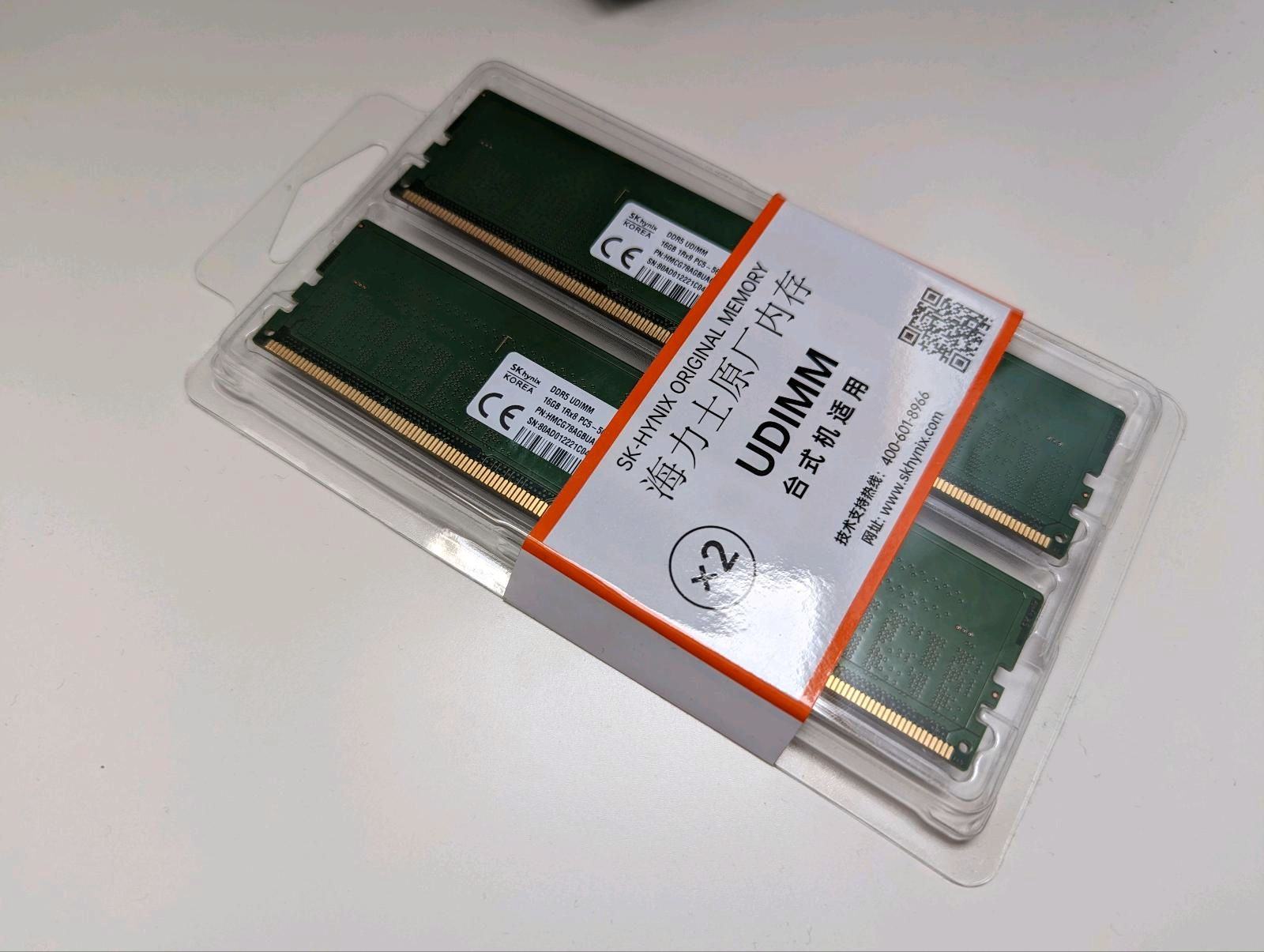

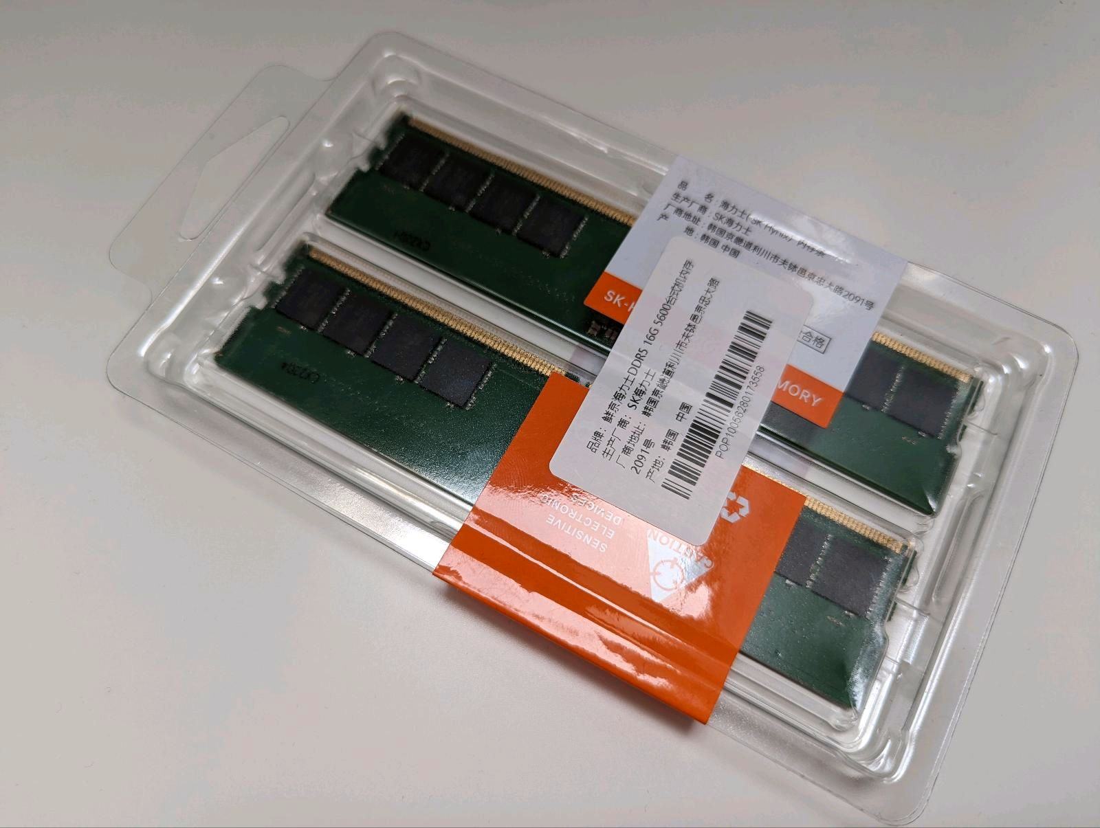

Ich denke, es ist ein DC Kit. Hier noch mal die Fotos im ungeöffneten Originalzustand - werde die S/N demnächst noch mal checken.

In der Anleitung steht nur Heatsink A und B, aber nicht dass die unterschiedlich sein sollen. ;)
Das Einizige was mich bis heute irritiert ist, wo soll der Unterschied zwischen der singlesided und doublesided Version sein, meiner Meinung nach funktionert unsere Version sogar besser auf
doublesided Modulen.. :d Aber gut, das kann nur Bitspower beantworten.

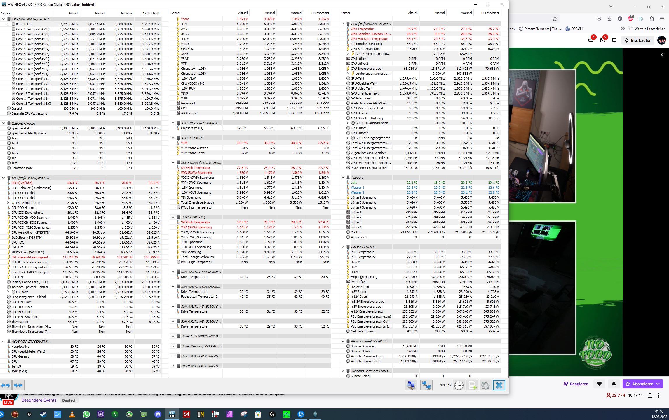

Hier mal meien Temps nach 4 Stunden, hab davon ca. 3h gespielt, aber nur Diablo 3, also nix wildes. :)

Ich habe die Anleitungen verglichen.
Bei single side gibt es Cover A und B.
Bei double side gibt es nur Cover A.
Auch wenn man sich das seitliche Foto von den Kühlern ansieht, gibt es einen Unterschied in den Auflagefläche für die RAM Bausteine.
Ich würde ein DS Modul mit Pads gar nicht in die Cover bekommen. Maximal mit Paste..

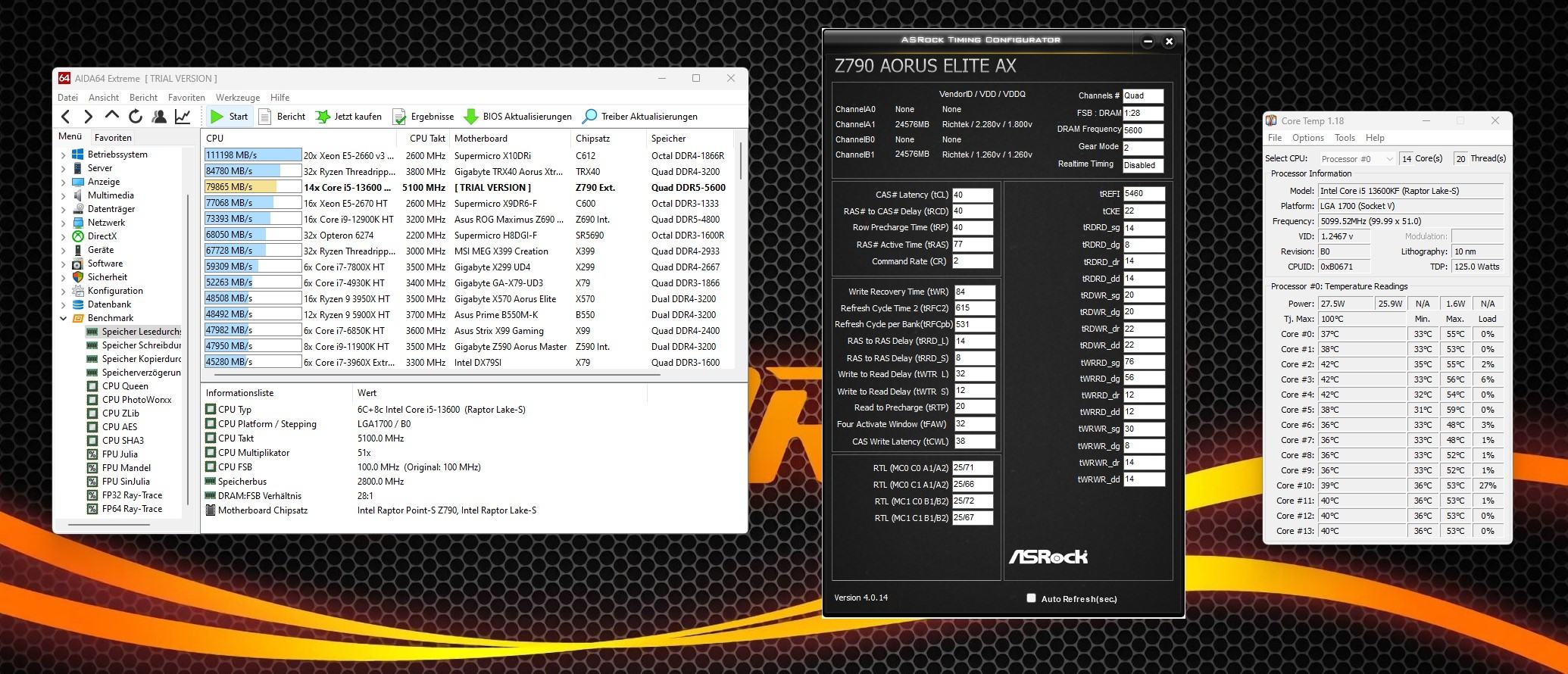

Hab mal meine 6800er A-Dies ausgelotet, werde die aber wohl demnächst unter Wasser setzten (Monarch). Wobei selbst bei 55 Grad alles stabil läuft..
