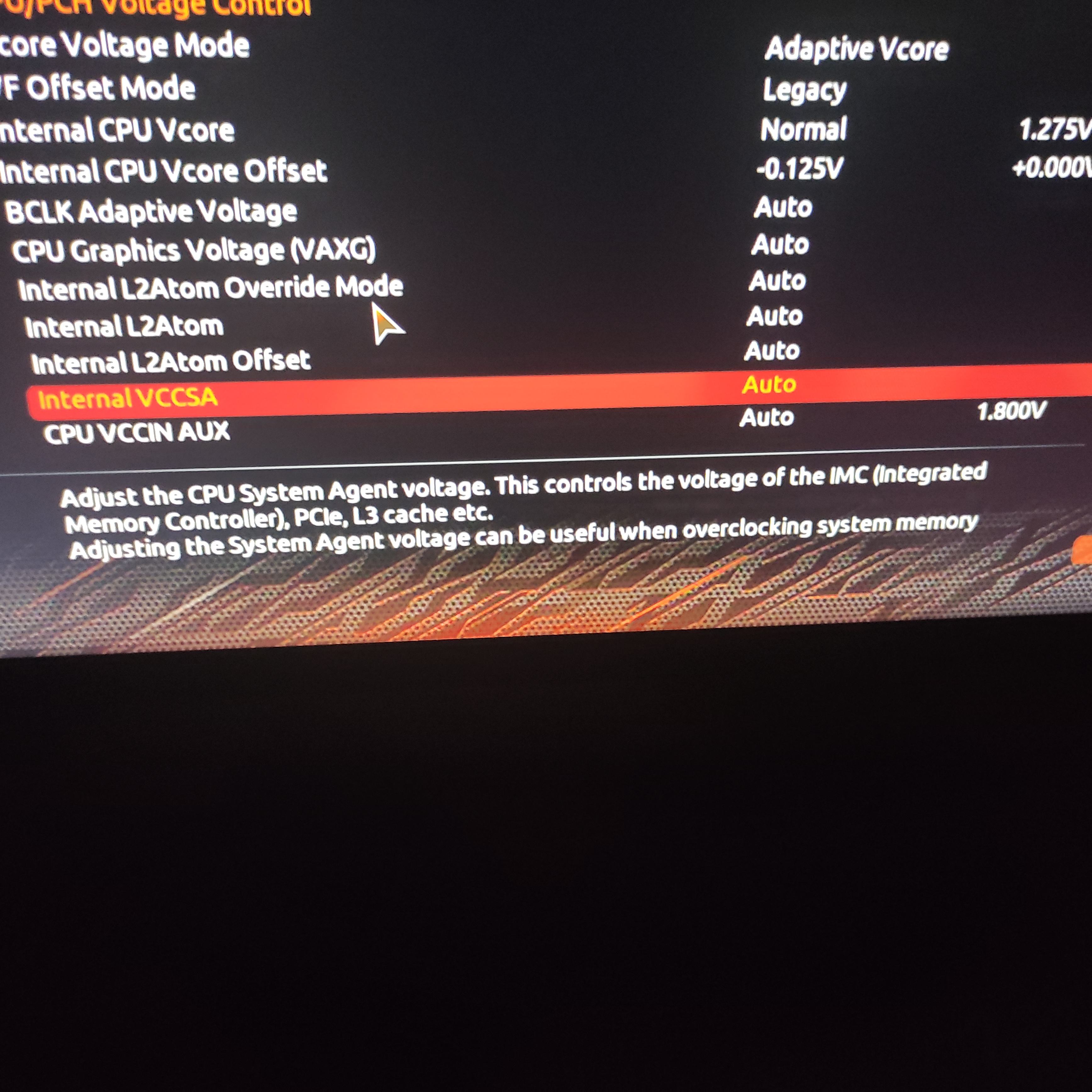

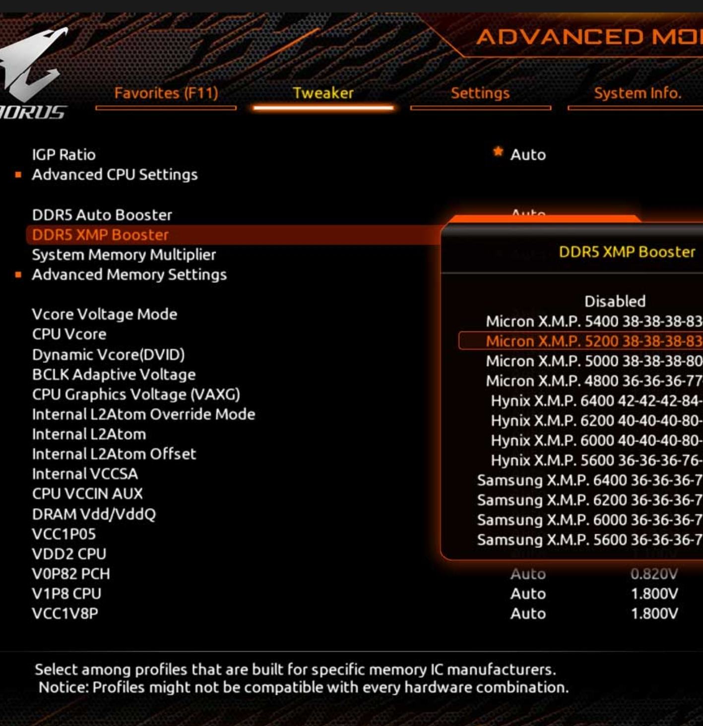

Was ist nochmal IMC VDD genau??
Gigabyte hat keine Handbücher dabei wird immer mehr gespart 🤢🤢🤢😤😤😤

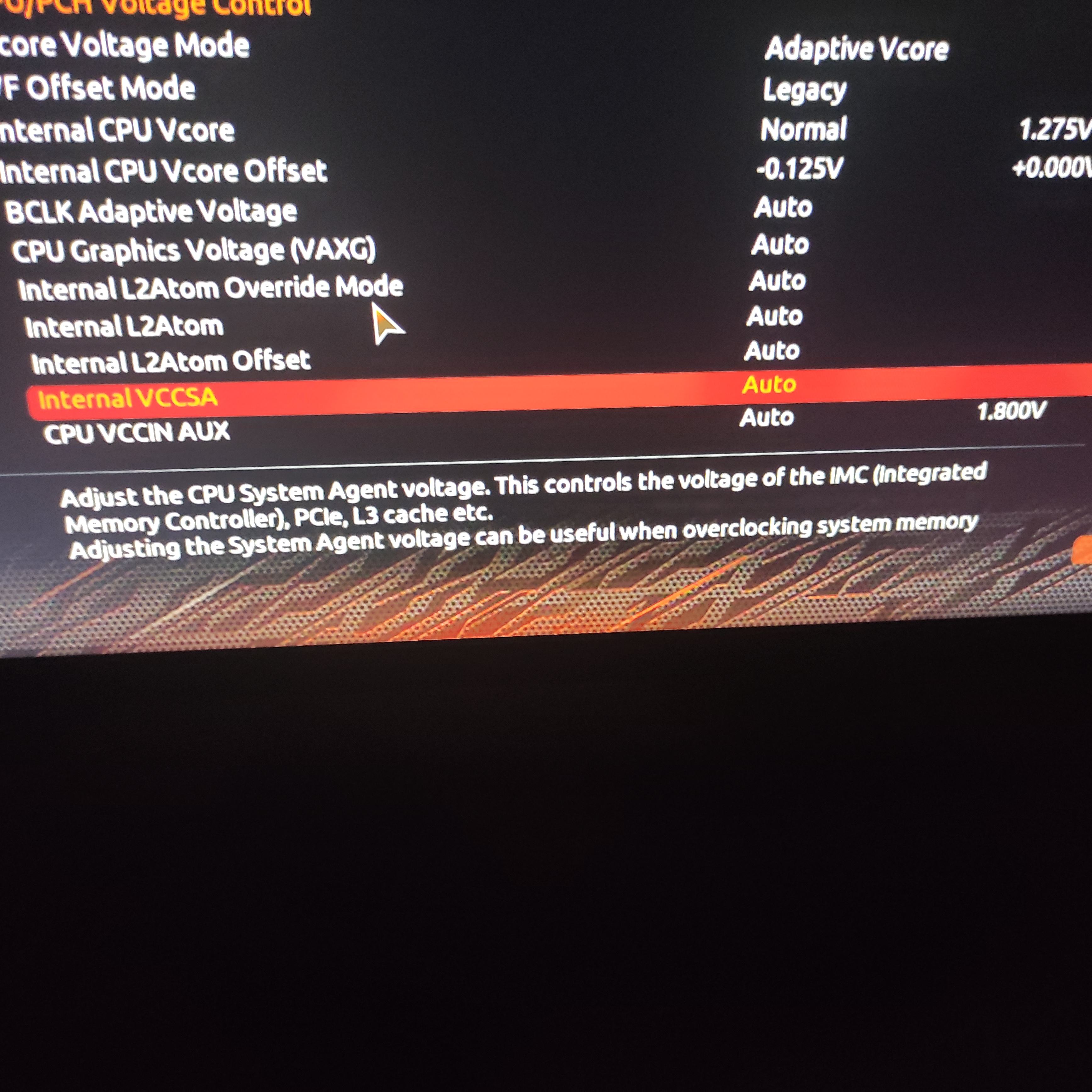

Wo sollte VDD2 denn sein?

Ist halt blöd das der Hersteller zu Hersteller andere Bezeichnung hat.

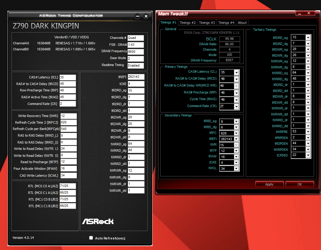

Jemand eine IDEA wie ich es 7400 MHZ Stable bekomme ??
Du wirst vermutlich schon bei 7200 Probleme bekommen.
Lass mal y-cruncher vst für ne Stunde laufen.
Vdd2 = imc voltage bei den Gigabyte Boards.
vdd2 kann per software nicht ausgelesen werden, das Board hat da irgendwas wohl nicht :d
Y-Cruncher prime95 small ftt und memtest86 kann ich bei 7200 Stunden lang laufen aber 7400 steigt Y-Cruncher schnell raus.

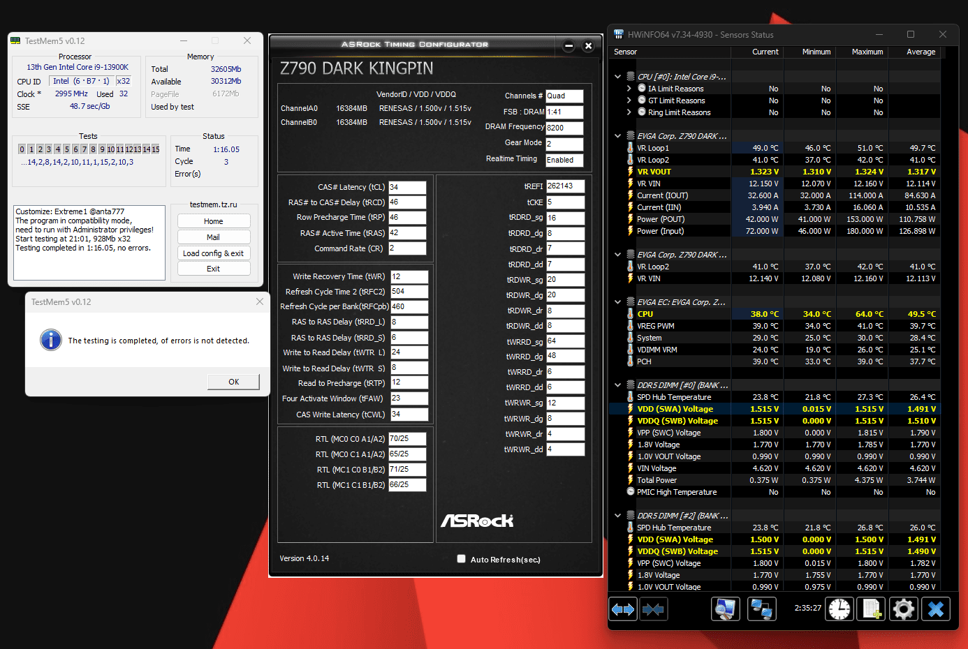

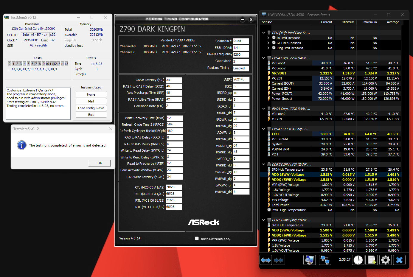

2STD Prime96 Small FTT ohne probleme Memtest86 auch und Y-Crunch 2.5B hab da fast 30 Minuten dauergetestet ohne Probleme.
Memtest86 kannst auch bis nächstes Jahr laufen lassen..😅 Das find ich nicht so Prall.. Ich glaub die 3 besten sind TM5, Karhu und y-cruncher..
Mach mal TM5 @anta777extreme Profil 1-2 Durchgänge oder Karhu paar Stunden..
