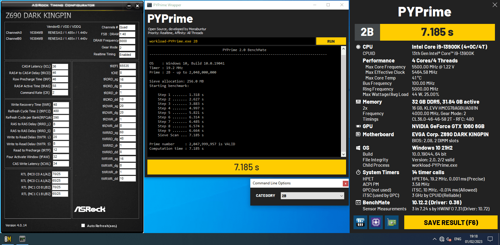

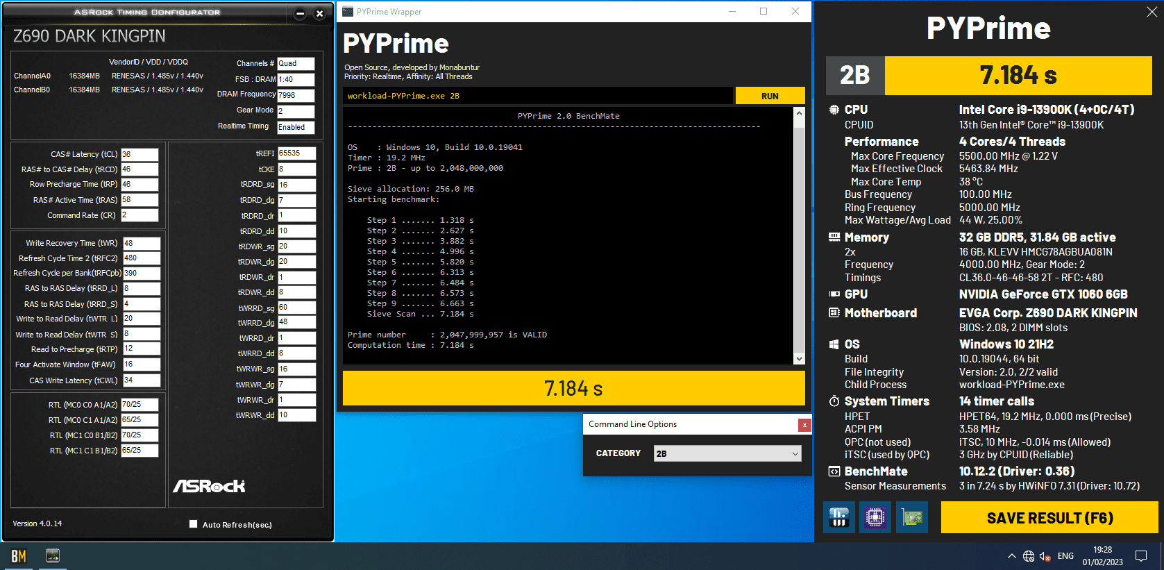

RRDS/L-FAW 8/8-32, WTRS/L 4/16
7.189...7.187...7.186...7.187...7.185
RRDS/L-FAW 8/22-32, WTRS/L 4/16
7.190...7.192...7.205...7.202...7.191
RRDS/L-FAW 4/8-16, WTRS/L 4/16, RDRDdg 7, WRWRdg 7
7.185...7.202...7.183...7.186...7.184

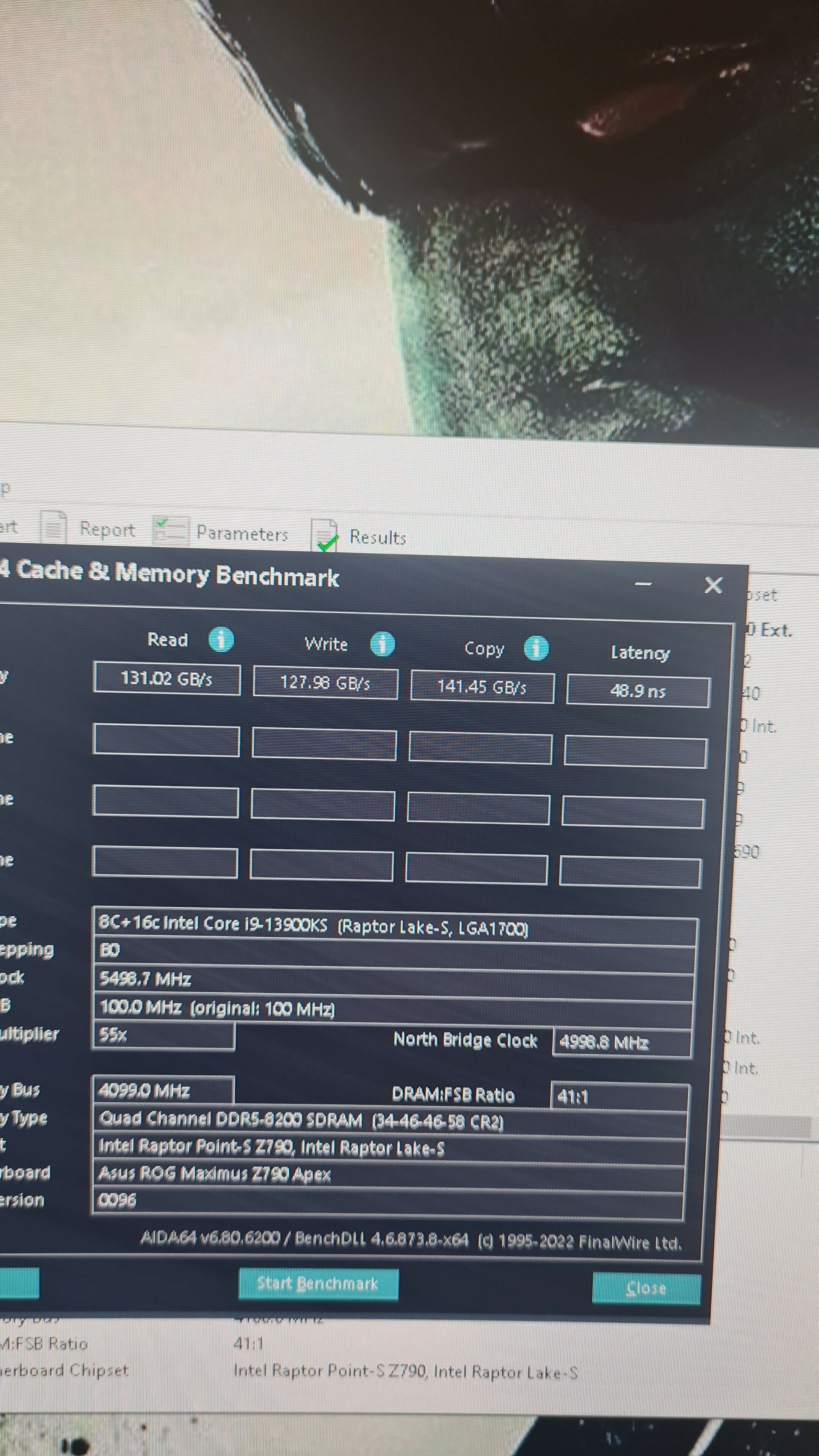

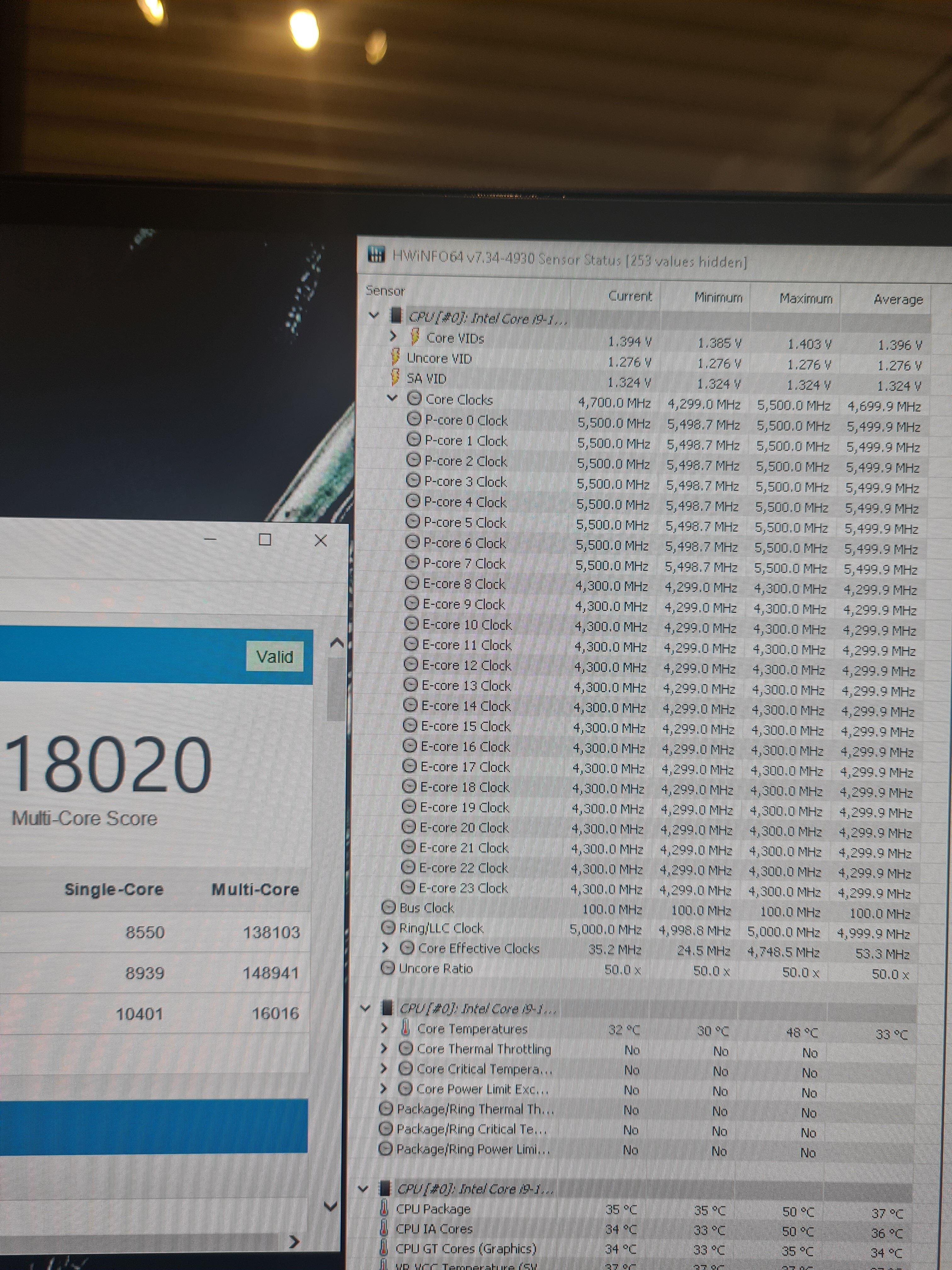

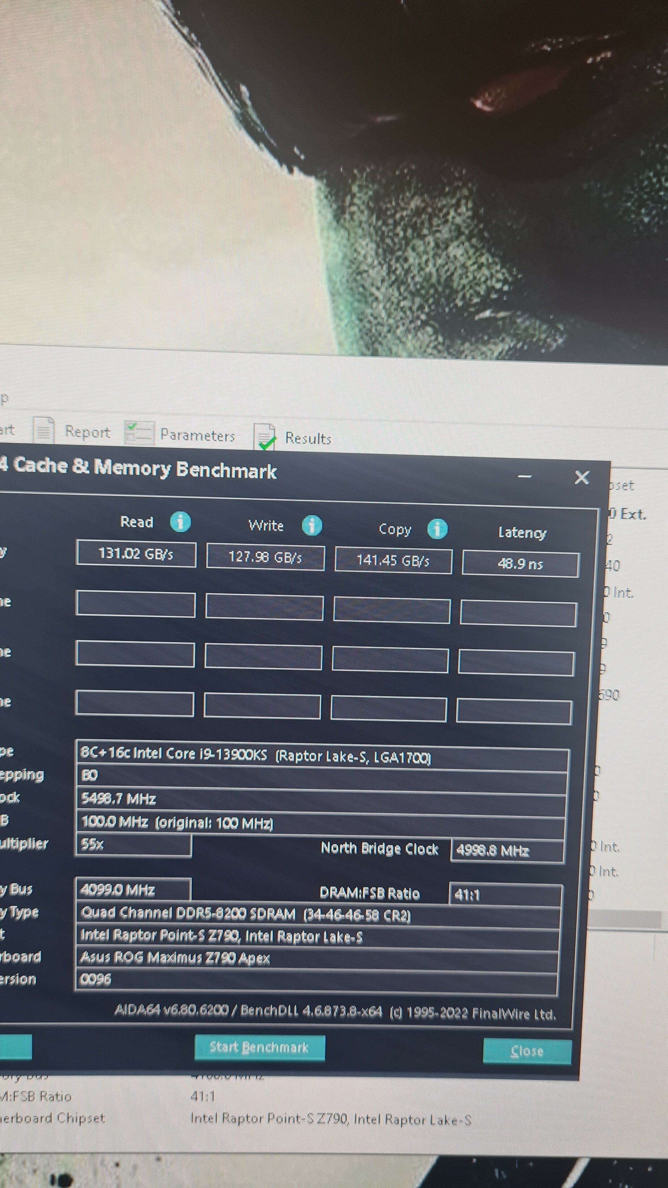

Einfach nur den Cache auf 50 geändert.
Schöner copy Bug 🤣
Sehr schön :) Das geht mit C34 bei mir auch, finde aber die C36 für 24/7 genug.

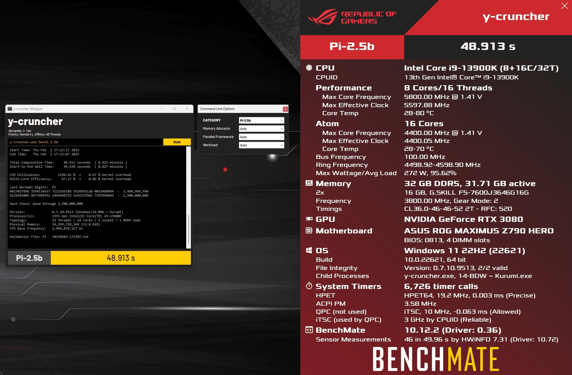

An alle, die bei PYPrime unter 7sek. haben...
Warum kommt man mit exakt dem gleichen Takt nur auf 7,4sek?
Welches BIOS habt ihr und welche ME-Version? (wenn das damit zu tun hat)
Am OS kann es nicht liegen, da ich zw. WIN10 und 11 null Unterschied hab

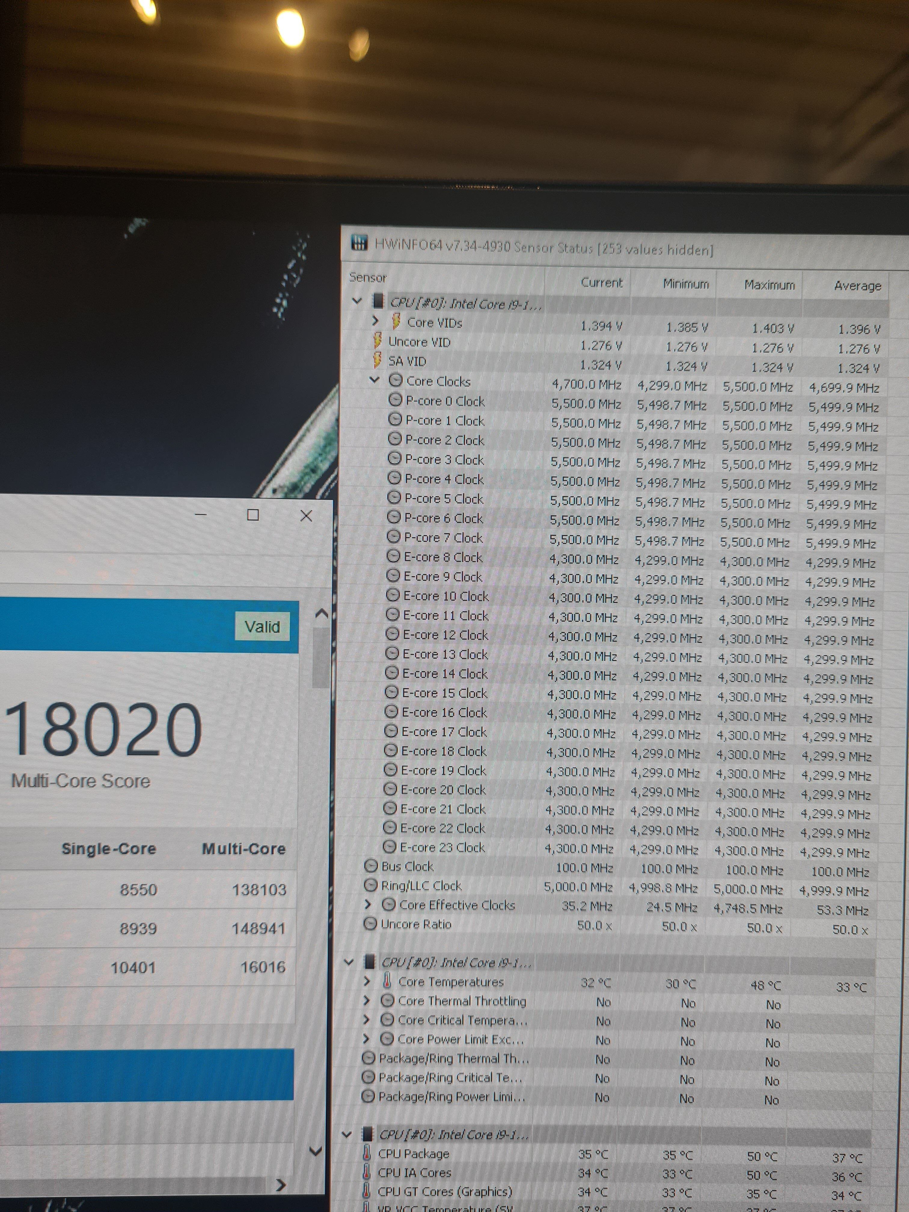

Hatte von euch schon mal das Problem, dass Hwinfo nur sehr stockend gelaufen ist und nur alle 4-5 Sekunden aktualisiert hat?
Nur wenn y-cruncher 2.5b arbeitet, sonst gar nicht erst recht nicht im Idle.

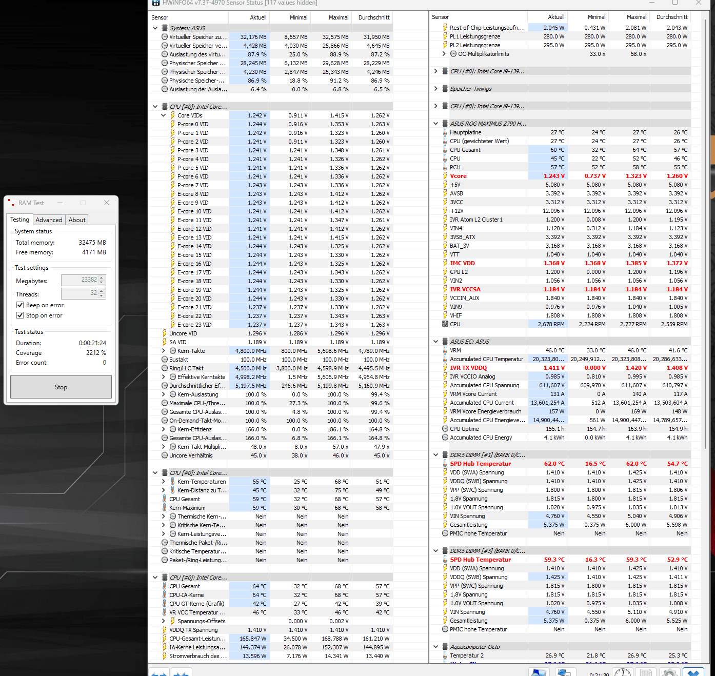

...mit geladenem XMP Profil kommst du aber ins OS ohne BSOD richtig? Dann wäre es immens hilfreich einen HWInfo Screenshot zu bekommen wo man die ganzen Spannungen sieht, zudem auch einen Screen vom ASTC (siehe Link aus Post 5690)
Edith: CPU-Sockel 1700 Contact Frame drauf, wenn ja welcher ? Wenn die Fehler so heftig sind zitiere ich mal @bscool der immer gerne dazu rät jeden Speicher Riegel in jedem der Slots einzeln zu testen ob Fehler entstehen, so könnte man einen schwachen MB Ram Slot oder einen schwachen RAm Riegel ausfindig machen. - Sry schon geschehen. WAS macht denn Riegel 1 auf A2 - wenn auch Fehler dann RAm Slot MB A2 aüßerst verdächtig - sitzen die Riegel auch richtig, nicht zu zaghaft drücken, müssen min. mit dem Riegel am Slot richtig "rasten"

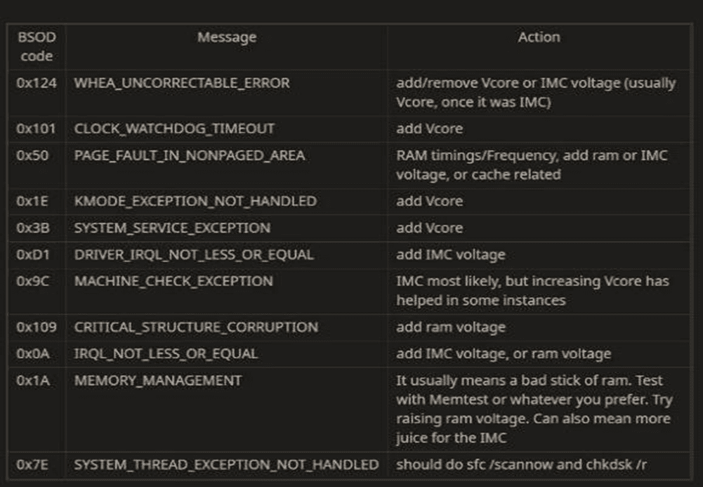

Sorry für mein Salami Posting: aber noch was , bitte beim nächsten BSOD mal den Error Code merken und uns mitteilen....
Hier mal ne Liste mit möglichen BSOD Fehlern und mögliche Ursachen...
mit geladenem XMP 1,2 macht es faxen wenn ich die standard settings nutze... habs jetzt mit xmp profil nur die frequenz und die latenz geändert und da hat es halt gepasst bis jetzt ohne fehler...

BSOD hab ich mir aufgeschrieben :) MEMORY_MANAGEMENT, ntoskrnl.exe, Inaccessible_Boot_Device
und dann noch Fehlercode:0xc0000017 nicht genügend Speicherplatz verfügbar
also die haben mich begleitet :)
Also HWinfo mit den settings die zu den Crashes geführt haben oder mit den jetzigen aktuellen settings?
so siehts jetzt aus :)

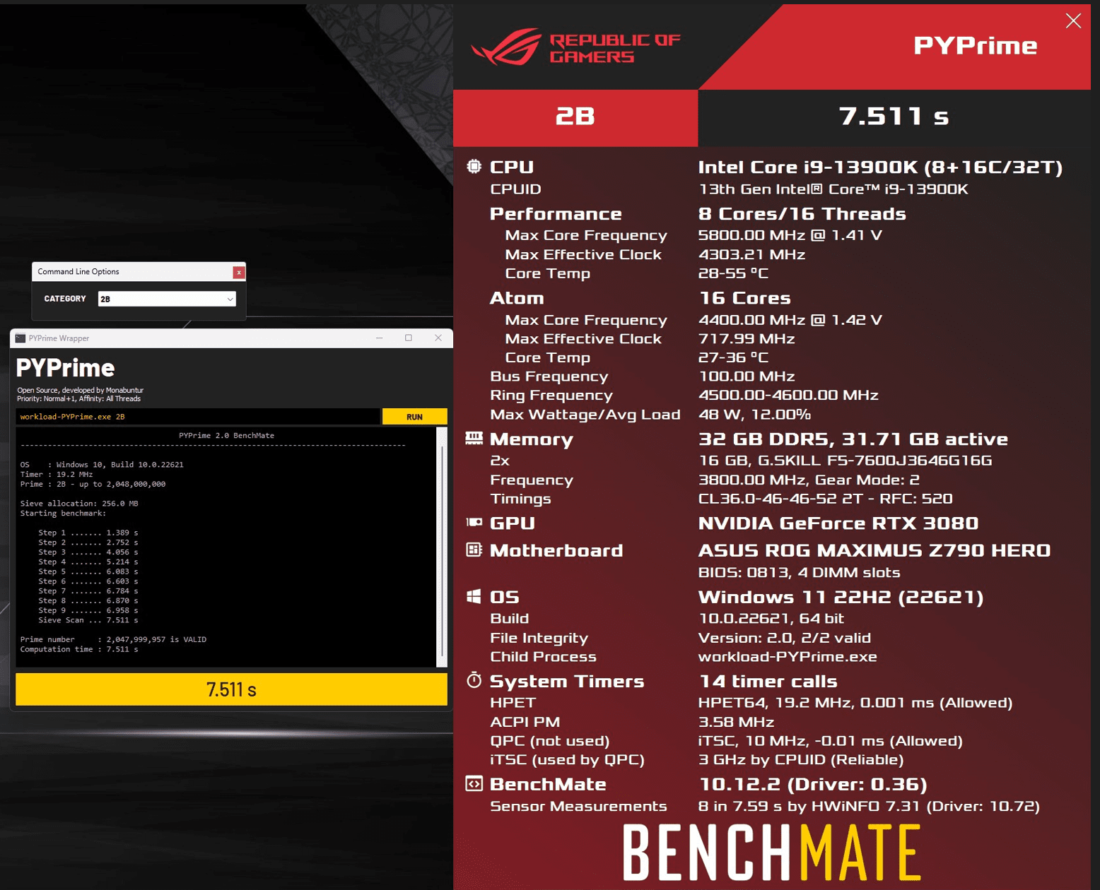

Bei mir 3 Runs 7,511-7,554-7,576
