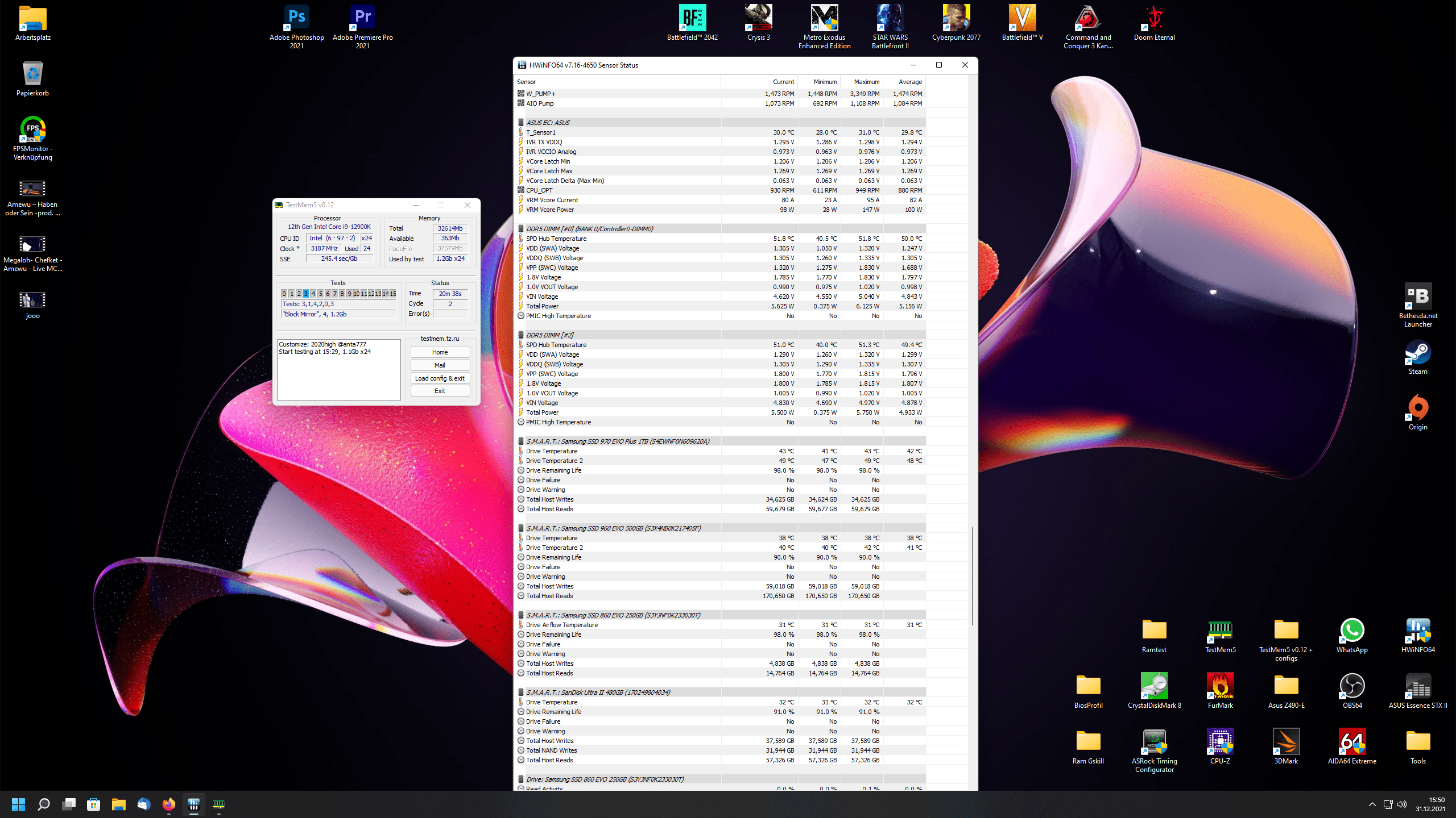

Wie warm werden eure Module eigentlich so? Hab schon 65 Grad bei mir gesehen, (Gskill 5600C36) da
gab es dann Fehler obwohl vorher bei etwas weniger Wärme sie stable waren (XMP).
Hab jetzt nen 140er vor geklatscht^^ ~50-55 Grad. Naja irgendwie ist DDR5 viel zickiger als DDR4 hatte schon diverse
Bluescreens, Fehlermeldungen auf allen möglichen Einstellungen,Timings, Spannungen.
Ich habe nun extra die Trident Z5 5600/36 Non-RGB bestellt, um keine künstliche Wärmeerzeugung durch optischen Schnickschnack zu haben (ohne ständig eine Software im Hintergrund laufen lassen zu müssen). Du scheinst ja auch die Non-RGB zu haben.
In deinem Screen ist zu sehen, dass eines der RAM-Module deutlich in der Spannung droppt. Ich frage mich, ob eine mangelhafte Spannungsversorgung im Modul Grund für die vielen und vor allem inkonsistenten Testergebnisse und willkürlichen Stabilitätsprobleme sein kann. Vielleicht arbeitet hier ein Bauteil außerhalb der Norm.

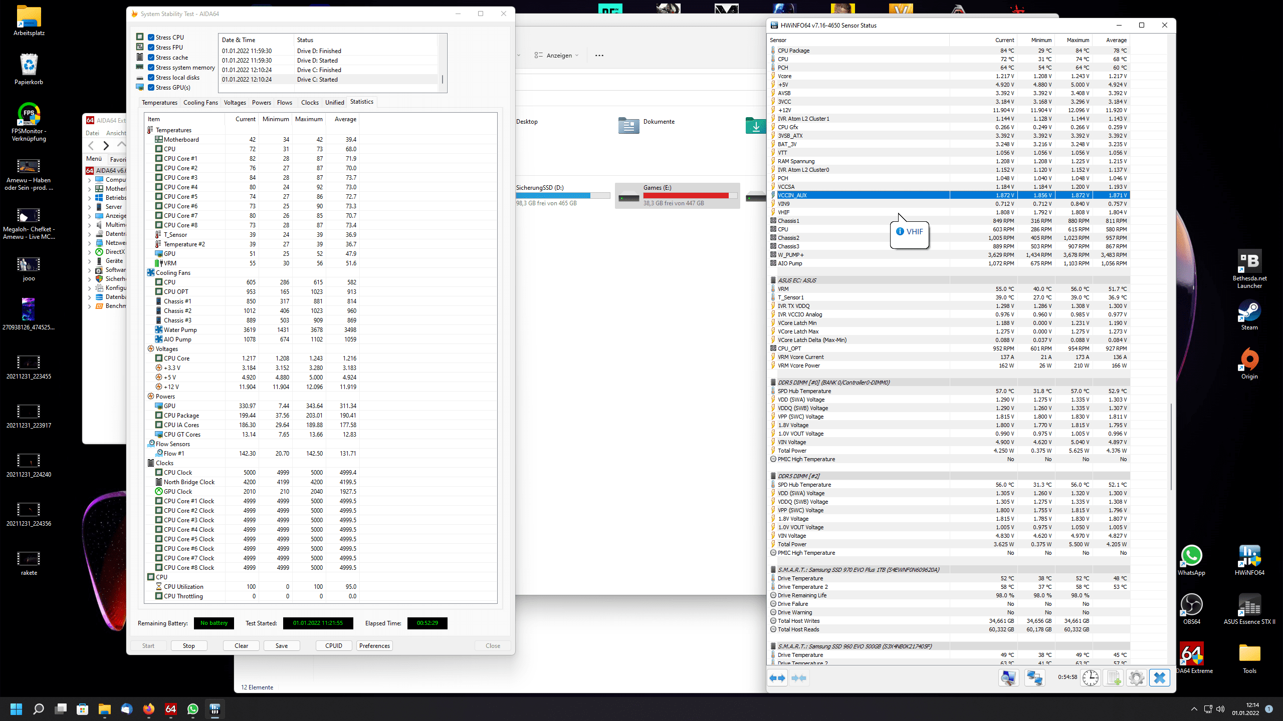

Wie ich herausgefunden habe trägt die Cpu Input Voltage (Aux 1.8v) nicht unwesentlich dazu bei das bei zu hohen Abfall das gesamte System
instabil wird. Habe die jetzt auf 1.9 V erhöht und hab zum ersten mal nach mehreren Boots und Tests alles stabil. Hatte Roman auch im OC Video kurz erwähnt.
Vlt wäre das für jemand auch noch mal einen Blick wert der schon ewig "herumdoktort"^^
mfg moreno111
In deinem neuen Screenshot stürzt die RAM VDD auch nicht mehr auf 1v ab. Hilft da evtl. wirklich die höhere CPU Input Voltage? Zufall oder tatsächlich ein Ansatz?

Danke für die Info :). Hat sich die Ram Stabilität dadurch verbessert?
