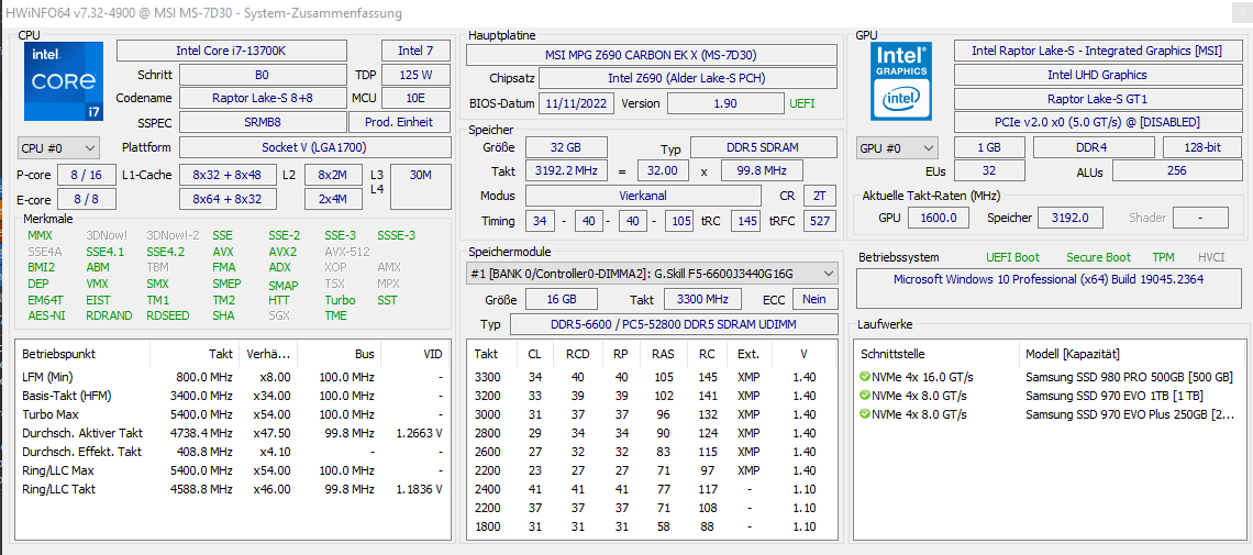

Kann Mir jemand helfen ich habe einen DDR5 Speicher 6600 Mhz von Gskill. Wenn ich den mit XMP Betreibe bei 6600 Mhz srartet der PC aber in Prime bekomme ich bei Custom Min FFP 1344 und Max FFP 1344 Hardware Failures.
Sobald ich ihn auf 6400 stelle alles ok.
Was muss ich einstellen das der mit 6600 läuft und Prime keine Fehler anzeigt?
Mainboard ist ein MSI z690 Carbon EK
Danke Gruß Jan

Siehe Vorredner, leider ist das alles kein Selbstläufer. Kannst Ja mal VCCSA 0.95V, VDDQTX 1.4V, MC 1.25V und VDD/VDDQ jeweils 1.4V probieren. Rest so lassen wie es das XMP PRofil vorgibt. Ansonsten hilf tnur rumprobieren.

IMC-VDD ist schon recht hoch für den Takt, jedenfalls wenn ich das mit meinem System vergleiche. Versuch mal VCCSA auf 1V und IMC 1.3V. Aber auch hier wird Feintuning erforderlich sein.
Danke für die Info - kannst du ableiten anhand meines Screens was bei mir die VCCSA ist..? SA VID ist bei mir Standard auf 1.244 - somit kann es das ja schon mal nicht sein..
Ich gehe die Sache gerade von hinten an und habe 1 Stunde bei 6400 MHz erfolgreich getestet und 6600 MHz läuft gerade 45 min ohne Fehler, wenn ich daheim bin gehe ich weiter auf 6800 MHz, mal gucken wie weit ich so erstmal komme..
Lad dir mal eine neue HWinfo Version, am besten Beta Portable.
Letztendlich musst du das alles selbst ausprobieren. TX, MC, VDD, VDDQ (Asus Bezeichnungen) kannst du alles einfach mal auf 1,4V setzen und dann mit der SA rumspielen.
Z690 und Alder-Lake hatte ich eher mit einer niedrigeren SA Erfolg.
Das sind die Werte im Standard XMP bei MSI.
Ich finde die Werte die du genannt hast garnicht,
heisen die bei MSI anderst?
Danke Gruß Jan

Ja die heißen bei MSI teilweise anders. Keine Ahnung wie.
Das heißt die SA sogar eher runter nehmen von 1.244V auf 1V..?
Hab ja HWinfo drauf - siehe oben..

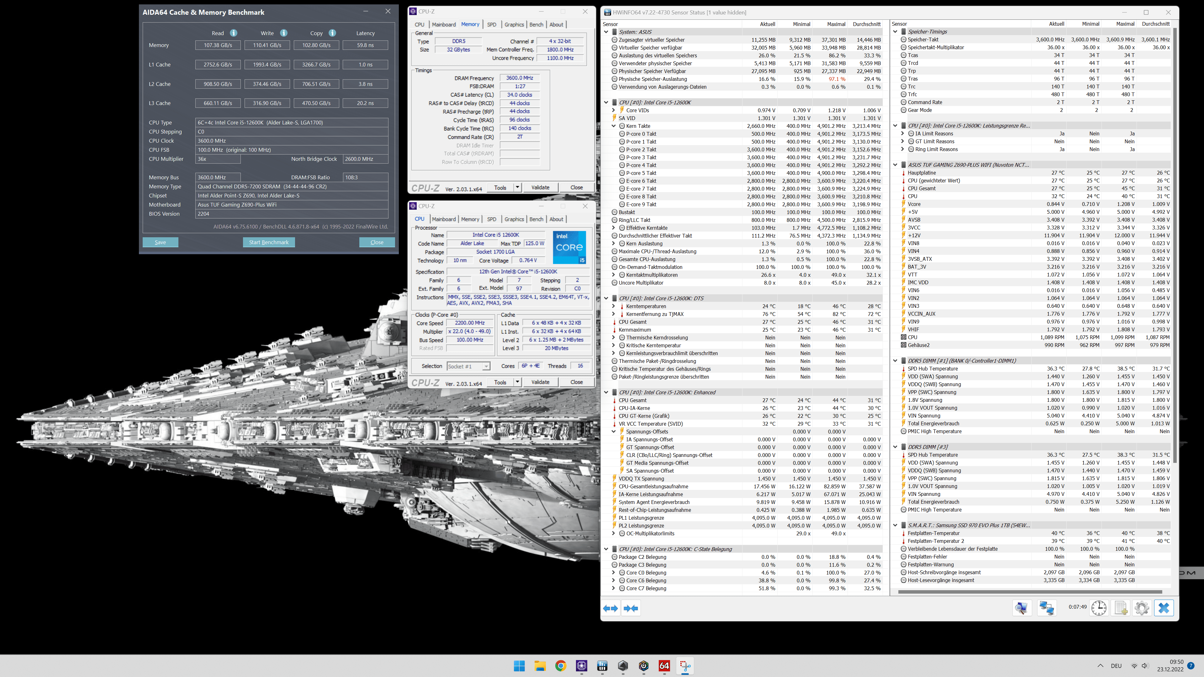

DDR5 9300 CL32 mit LN2-Kühlung.
Warum immer dieser doofe Geekbench genommen wird, erschließt sich mir nicht, ein AIDA Screen mit Latency wäre viel aussagekräftiger gewesen.

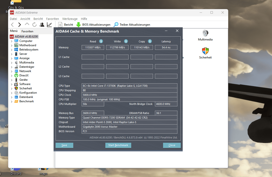

hallo
ich wollte mich bedanken bei dem Jenigen der mir gesagt hat das, das neue bios vom Aourus Master z690 die ddr5 Frequenz extrem erhöht.
habe heut erfolgreich 7200mhz cl 34 mit Kingstonfurry rgb kit stabil bekommen und teste gerade 7400mhz.
vielen dank das hat mir viel Geld ersparrt!!!

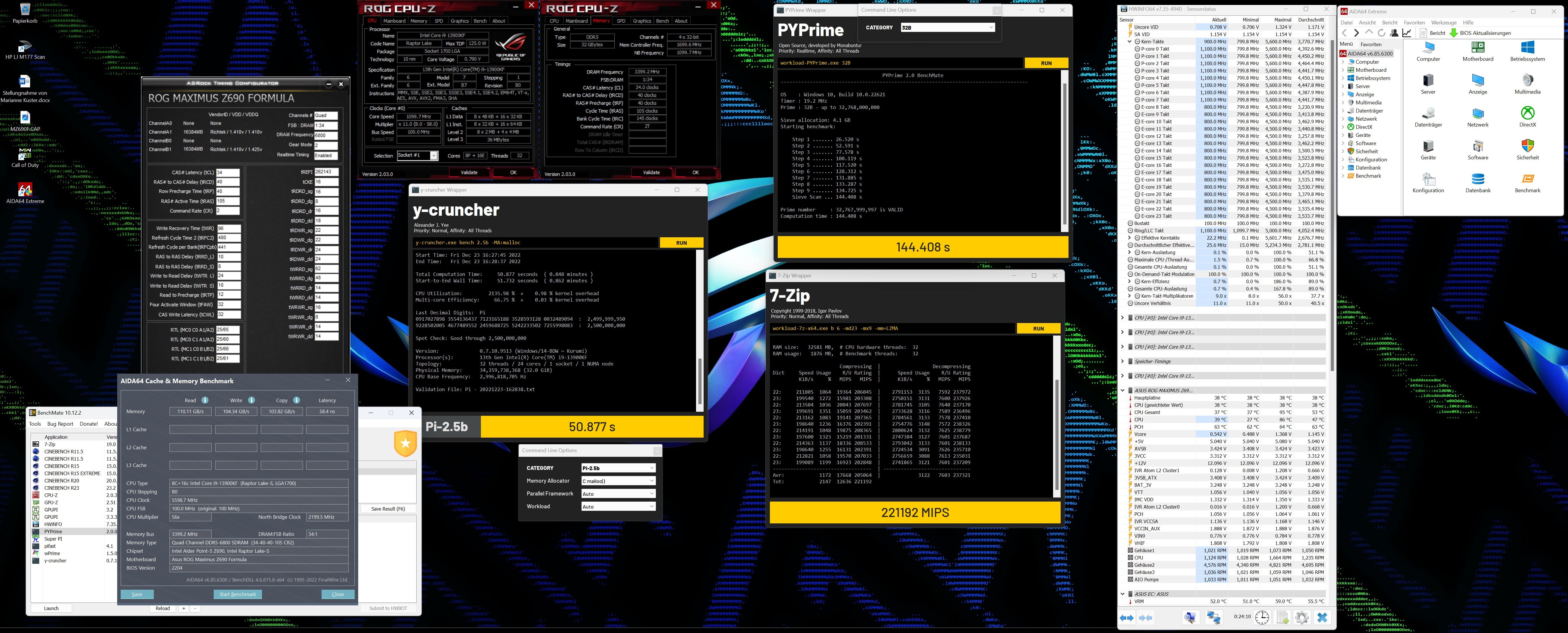

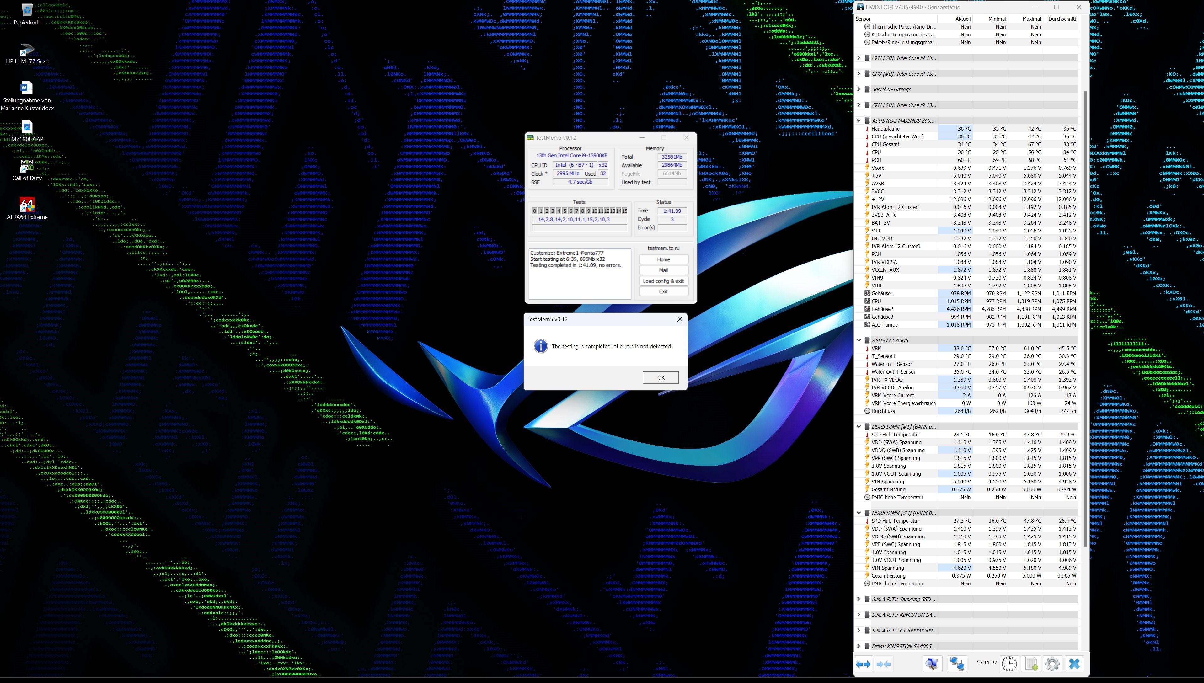

So, ich habe mich jetzt auch mal bissl verbessert, und habe mich mal etwas ran gewagt, als ich endlich die 6600 XMP stabil bekommen habe. Wie gesagt Frame gegen nomalo Bügel gewechselt, und zack alles gut. Mein Z690 Formula taugt doch noch zu was :-) . 7000Mhz ist irgendwie eine Wall, an der ich mich noch etwas schwer tue, aber 6800Mhz,mit noch etwas laschen Timings sind jetzt mal stabil.
13900K P 5.6 allcore; E 4,5 und Cache 5.0 bei 1.21v Vcore. (SP 113/88= SP 104, MC 72)
6800MHz Cl34 40 40 105 bei 1.40v VDDQ, VDD, TX (G.Skill F5-6600J3440G16GX2-TZ5RS)
Alles mit Wakü. RAM mit den Bykski, inkl, Wakü Aufsatz. Die Temp Max beim HWinfo stimmt nicht, das ist auch so ein komischer Eintrag wie @mikasalo5000 auch schon geschrieben hat. Meine wurden beim TM5 Anta77 extreme nicht wärmer als 39.5 Grad, bei Wasser 28.5 Grad
