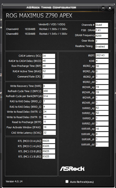

Nun, man sollte mal das FBS:RAM verhältnis sich anschauen und dann wundert es nicht das die meisten den auch die 8000 laufen und dann sich wundern warum das bei 8200 garnicht oder nur schwer geht.
Das FBS:RAM ist bei den hier meisten gemachten POST nähmlich 100:133 und bei 8200 ist das 100:100 wie auch bei 8400 und 8600.
Könnte was dran sein ..... :unsure:
wenn du willst das dich leute hier ernst nehmen, poste OC ram karhu/testmem5 benchmarks, nicht timing configs von xmp profilen

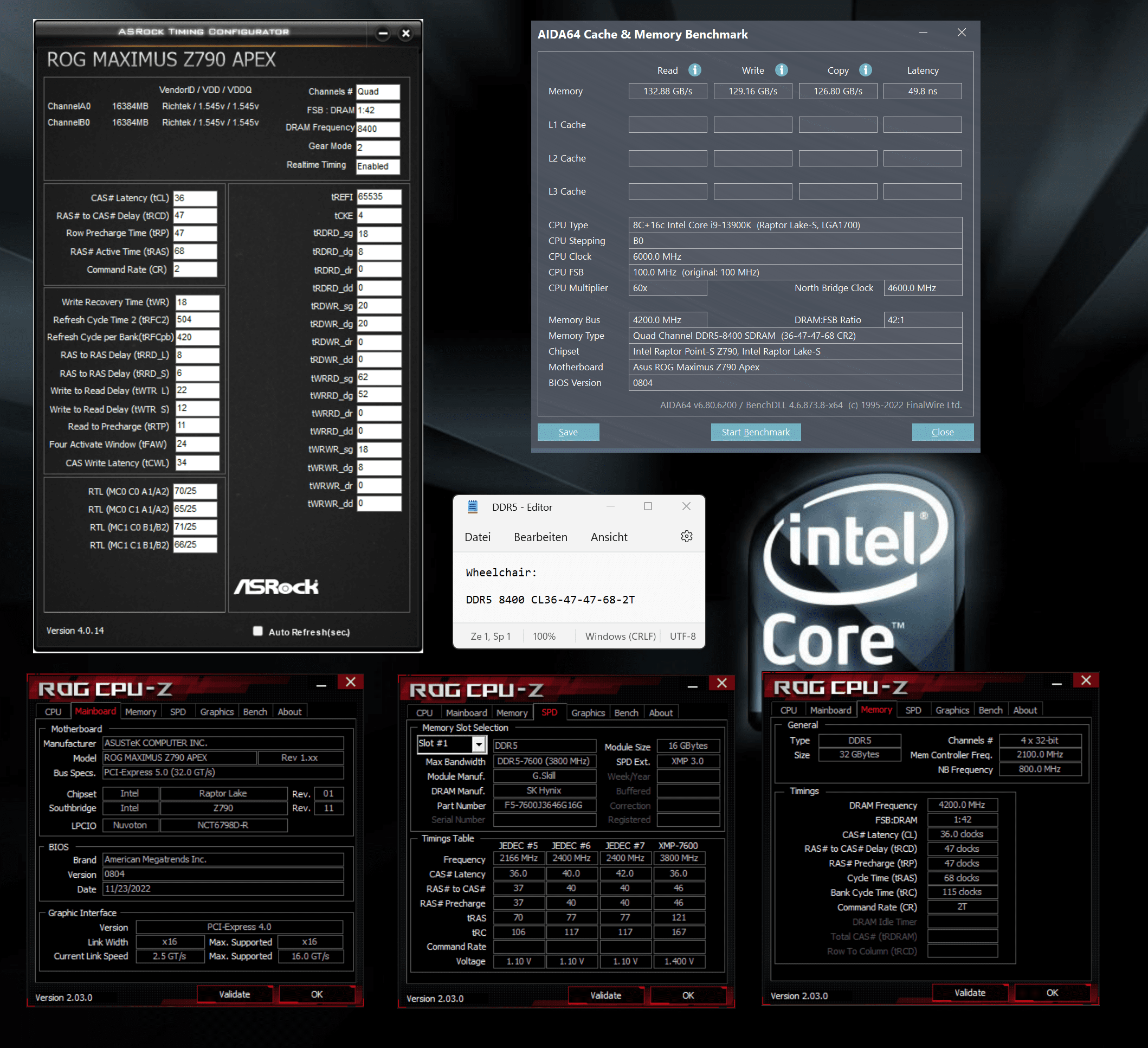

Um 8400 stabil betreiben zu können, muß schon alles zusammenspielen, Board, CPU und Ram.
Ich habe mir @snakeeyes Setting "ausgeborgt" und probiert es nachzustellen, dieses läuft jetzt seit 1 Woche ohne Probleme bei mir.
Grüße, Wheels
welche riegel sind das?

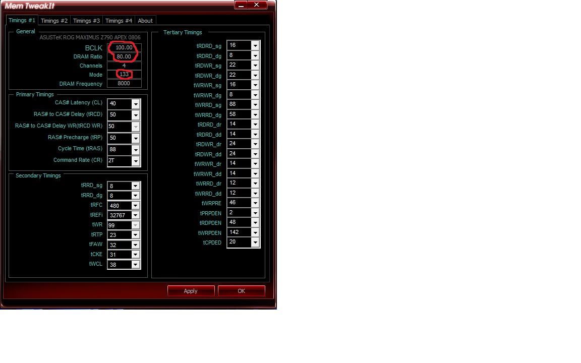

Hier noch zur besseren veranschaulichung.
Und nicht wegen der Timings wundern - die CPU hab ich grade erst reingebaut und bin noch am Test :giggle:
8000 gehen doch auch mit 100:100.
Wo liegt der Unterschied? Ist 100:133 für IMC?! einfacher/besser als 100:100?
So Theoretisch schon, mit der 0806 bekomme ich das aber nicht mehr durch gebootet und das muss man auch Händisch einstellen bei Auto werden immer die 100:133 genommen.
Ja aufgund des kleinere Teiler welchen man bei 133 hat ist das einfacher. Ist aber Asyncron und damit verliert man Leistung und auch Latenz.

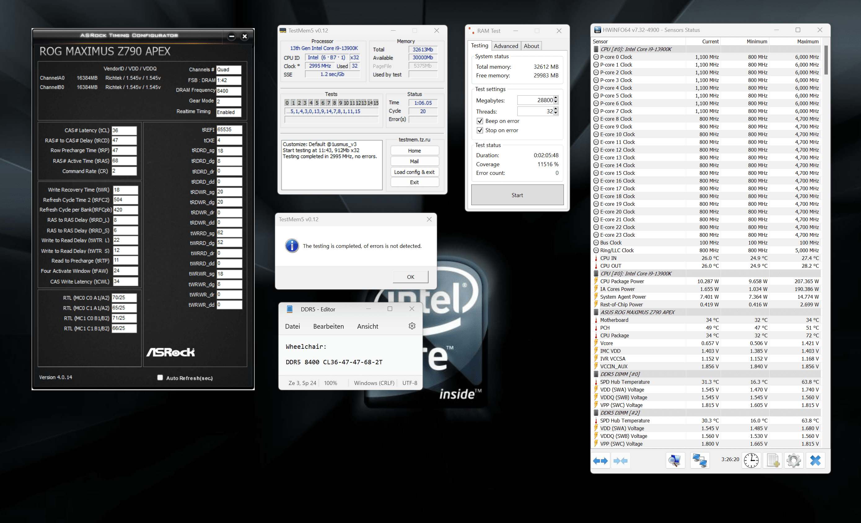

@Holzmann booten und stable sind welten. Ich bekomme 8600 gebenched und du?
