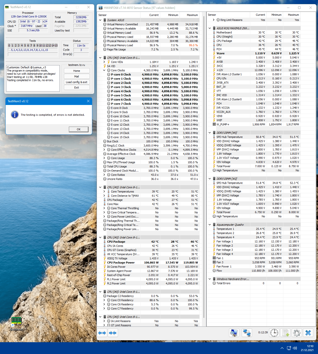

so nochmal... etwas tRAS entschärft
Edit: Lüfter überm RAM
Nice. Hast du außer dem was man da sieht noch was spezielles eingestellt?
Mode 1?
Oder magst mal dein bios als Textdatei teilen?
Mode 2, TXT file kommt.
Sollte ein Schnitzer drinn sein, lasst es mich wissen.... Hatte jetzt lange Ryzen :)

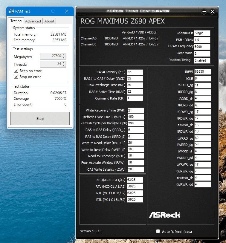

Ich hab meine 5600C40 G.Skill tatsächlich noch nach der frustigen Odyssee @6000C32 (Apex Profil) "stable" (unter Vorbehalt) gekriegt. Man muss echt viel mit den Spannungen herumprobieren. Die VDD/Q muss ich relativ stark hochziehen (high voltage mode). Ansonsten trainiert er sich schon einen ab @1T. VCCSA reichen scheinbar 1.05v.

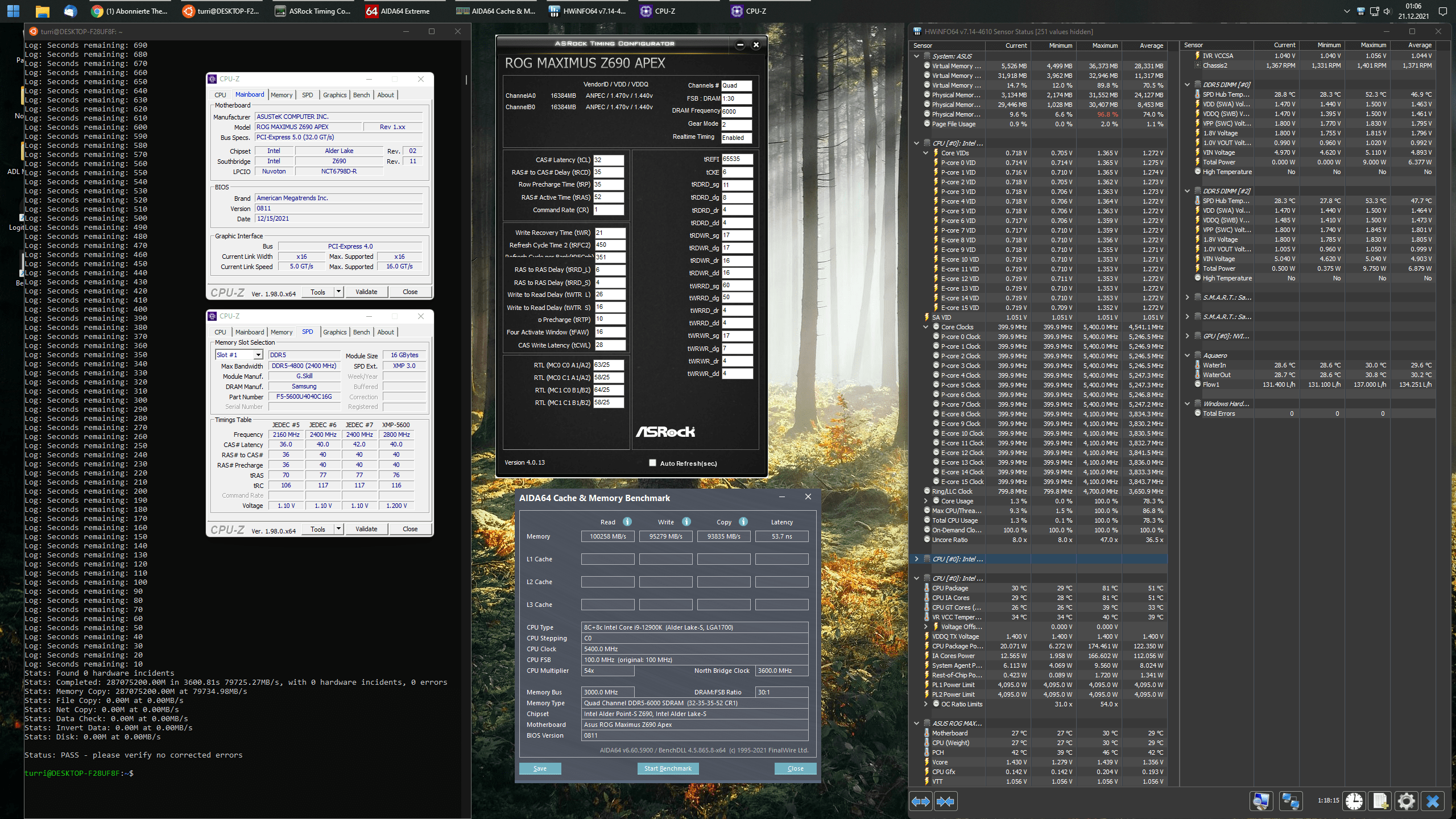

Hier ein GSAT run:
War allerdings ein 1400rpm Lüfter vor. Auffällig ist, die Latenz schwankt von 53.X bis rauf auf 58.X. Auch bei euch? Ich hab allerdings die E-Cores aktiv. Liegt das evtl. an der Ring Reduktion dann? Oder in meinem Win11 ist was am reinfunken. Ist nur drübergebügelt.
Ob das wirklich stable ist weiß ich aber nicht. Karhu hab ich nur ~400% laufen lassen aus Zeitgründen und gezockt noch gar nicht.

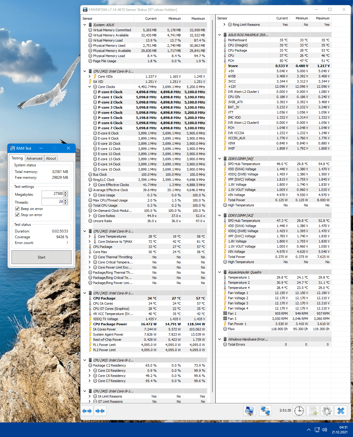

Bei ca. 7500% gab es einen Fehler. Ich habe einen RAM-Lüfter davor gestellt, aber keine Ahnung, wie warm das Kit in diesen Moment war.
So soll ich mit der Fehlersuche anfangen? Das "Beta-Bions" von diesem Asus-Mitarbeiter installieren oder andere Vorschläge?
Fang mit tm5 an bevor du karhu nutzt.
Dann weißt du schon mal wo du in etwa suchen musst wenn was nicht passt.

Der Karhu-Error ist wahrscheinlich von der enormen Hitze entstanden. Ab 7000% gehen die Teile durch die Decke. Ohne Lüfter erreichen die ganz schnell 79 Grad und trotzdem werden die auf Optik hergestellt.
mach dir keine panik, 1 stunde karhu reicht fuer 24/7 setting. wen kuemmerts wenn nen error 3 stunden spaeter erscheint
Puuh, beim Ram mache ich da überhaupt keine Kompromisse. Instabiles Ram OC kann gefühlt alles mögliche verursachen. Selbst ein abstürzender Grafikkarten Treiber wird gerne mal durch instabilen Ram verursacht. Da ich keinen Bock habe im Zweifel ewig solchen Fehlern hinterherzurennen teste ich lieber vernünftig. Das kostet zwar einmal ordentlich Zeit aber dann hat man seine Ruhe bis man die Plattform rausschmeißt.

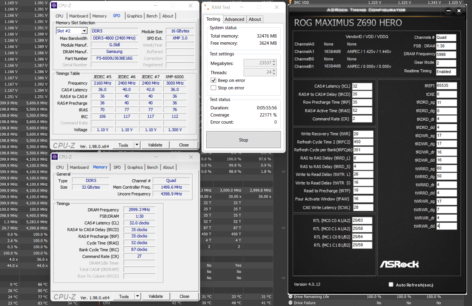

Auf dem Maximus Hero mit dem 0811-Beta BIOS läuft das zweite Asus-Profil bei mir nicht (CL32, CR1). Stelle ich auf CR2 -> einwandfrei. Aber natürlich Lüfter vor dem RAM.
Alles geht besser, nur wenn ich tREFI anrühre bekomme ich schnell massive Fehler =>65535
