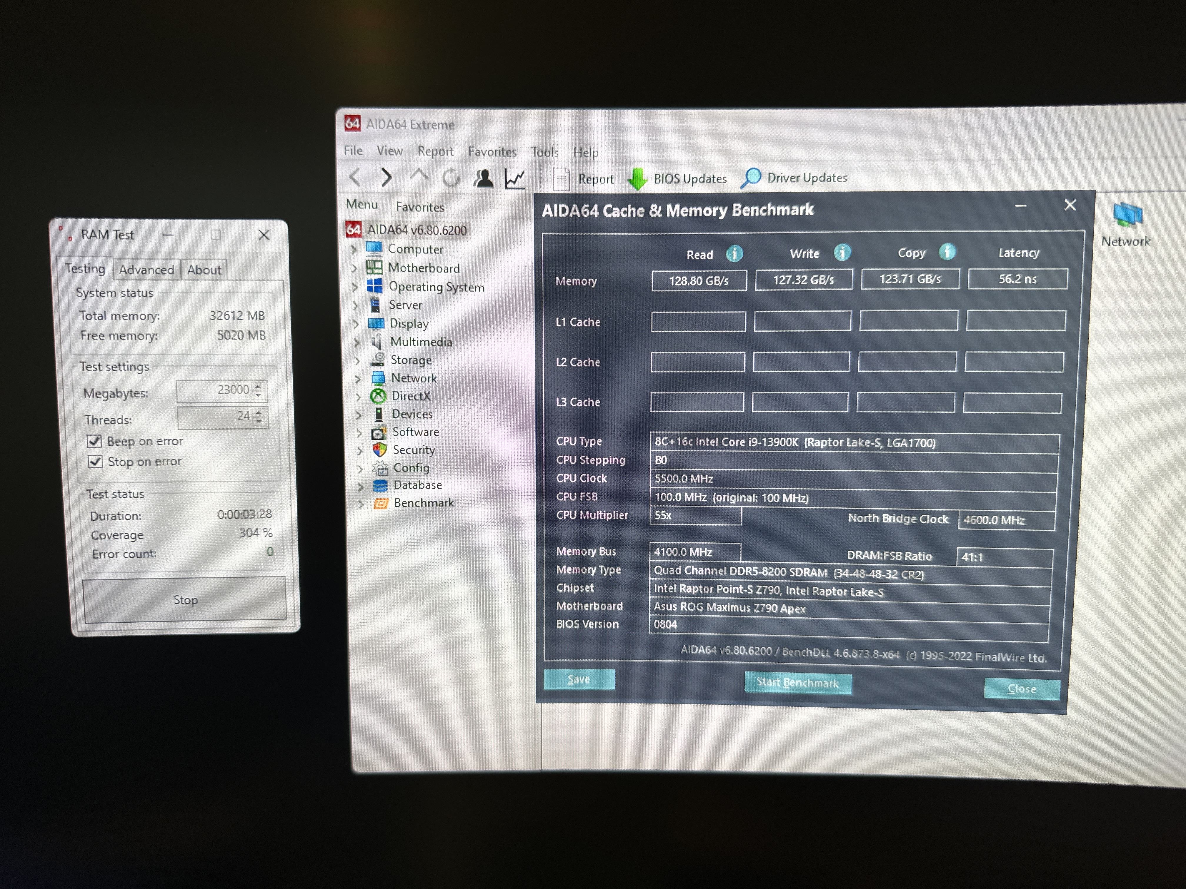

Kann ich bestätigen, sehe bisher irgendwie noch keinen Vorteil mit 0804 auf meinem System (Hero). Vdroop scheint bei gleicher LLC, DC_LL und AC_LL Einstellung etwas höher zu sein, was bei mir zu Crashes in CB23 geführt hat, das Setting war jetzt wochenlang mit allen vorherigen BIOS Versionen stable. AC_LL erhöht um 0.01, jetzt lüppts wieder (Erster Run durch). Keine Probleme in y-cruncher und Geekbench.
Fahre 61x1, 60x2, 59x4, 58x6 und 57x8 auf den P-Cores.
Weiterhin Achtung: Default hat er bei mir mit dem 0804er BIOS eine LLC von 7 gesetzt (vorher war 3 der Standard). Danke ASUS, das möchte ich nicht :fresse:
RAM läuft auf 7200 mit tweaked Timings, höher brauche ich aktive Kühlung.
Edit: zu früh gefreut, 0.01 Erhöhung bei AC_LL war nicht genug, Crash im zweiten Run. Mal schauen ob 0.02+ hilft, ansonsten gehts zurück auf 0803 :)

Hab 0803er drauf nun, 7600 + subs Karhu laufen gerade wieder…drückt die Daumen! :)

Erster Versuch mit neuem bios war leider nix, hatte mal ins blaue 1.42v dimm voltage und mehr SA usw. gegeben, wurde gleich viel heisser mit Lüfter nur auf Auto. Mache mich erst wieder mit viel Zeit dran, solang läuft das 7200 + subs. Wenn ich eh einiges entschärfen muss für 7600 bringt mir das sowieso nix im gaming ausser die 7600 (dann mit stabilen reboot wiederholungen) zu schaffen.

Das hört sich gut an! Mal sehen, was die 7600er können, wenn sie endlich mal verfügbar sind! Mich interessieren aber niedrigere Timings mehr, als 8000MT/s.

Trainiert auf A, läuft lange dann Fehler, weiterer Test bricht schnell ab.
Nach Neustart trainiert er B, läuft kurz, Fehler.
dann wird wieder auf A Trainiert und es läuft wieder lange bis Fehler und dann, naja lassen wir es, ihr kennt die Geschichte
Subjektiv, solange es läuft kann ich neu starten und er trainiert gleich. Irgendwo ist doch einer mit der versteckten Kamera. Morgen dreh ich das Bios noch mal komplett auf links oder versuch "nur" 7200.
Muss ich mich mal in ODT, Wrr und Co einfuchsen...
