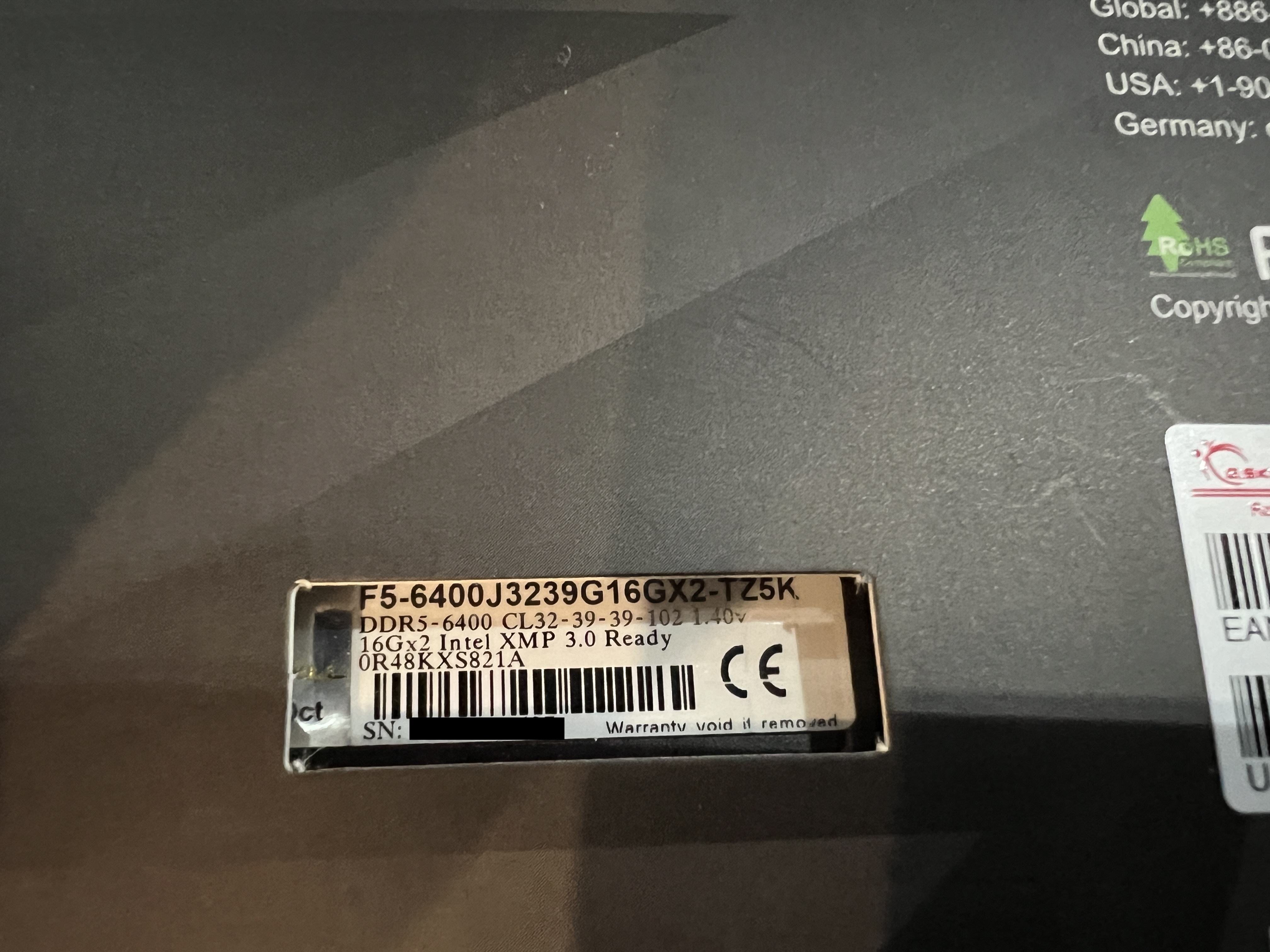

821a wtf... normal 820a. 821 ist neu

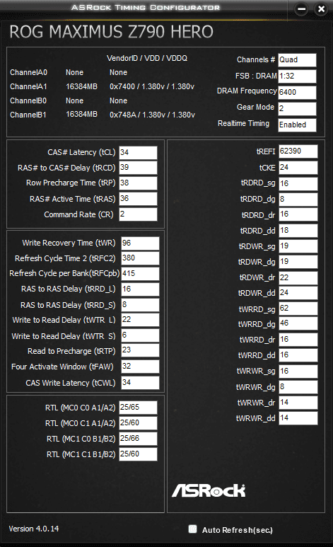

A-Die green sticks on Z790 Hero. Really impressive this can now be done on a 4 DIMM board. Though to be fair, this is with the best out of 15 IMCs.
So I believe Asus and their QVL and, at the same time, some people can't get 7400 stable and it's neither the memory nor the motherboard manufacturers fault.

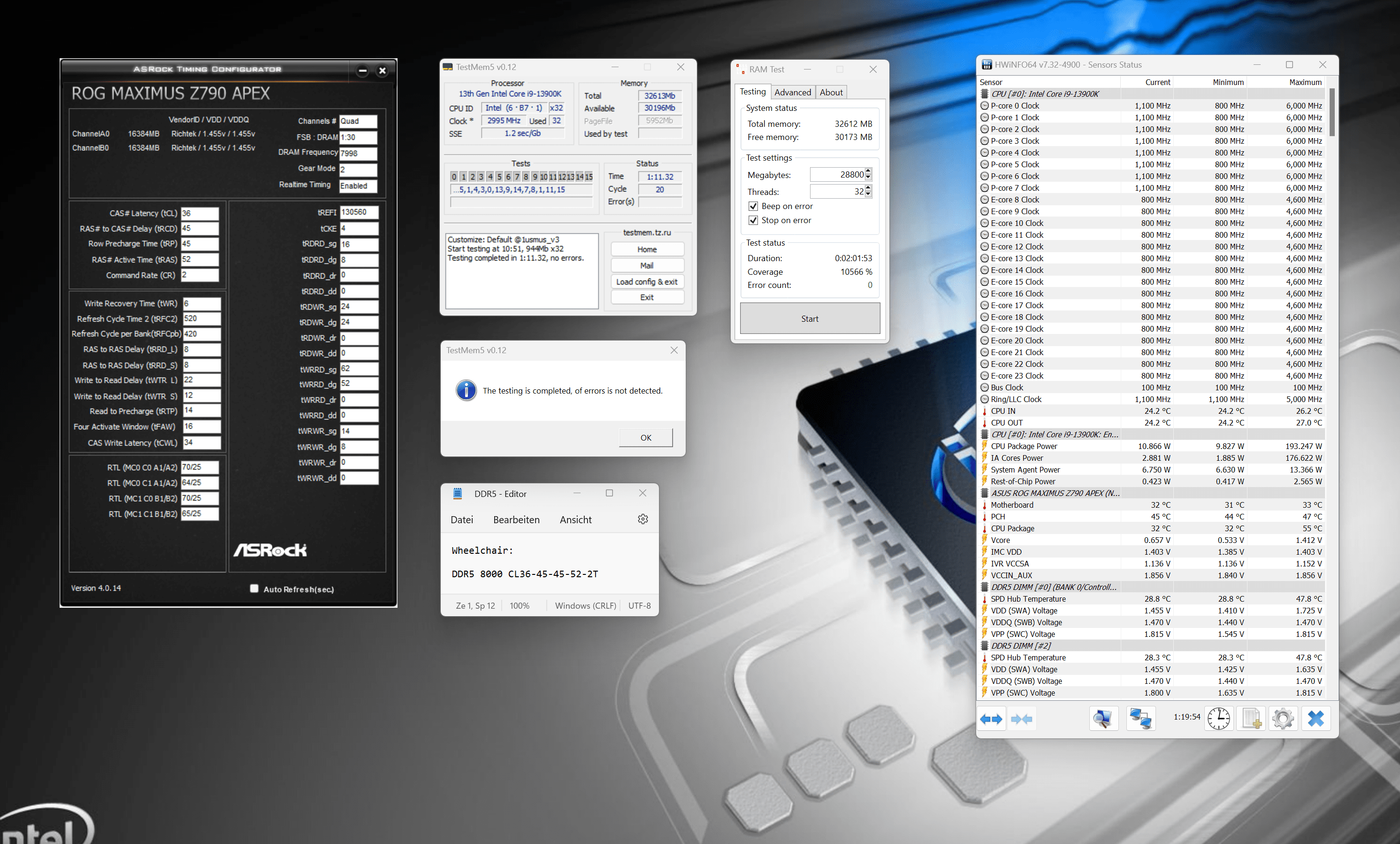

8400 schnelltest ... zumindest Benchbar aber nix angepasst.
VDD&VDDQ 1,55 Volt
Rest Auto
Sind ohne RGB die Sticks ...

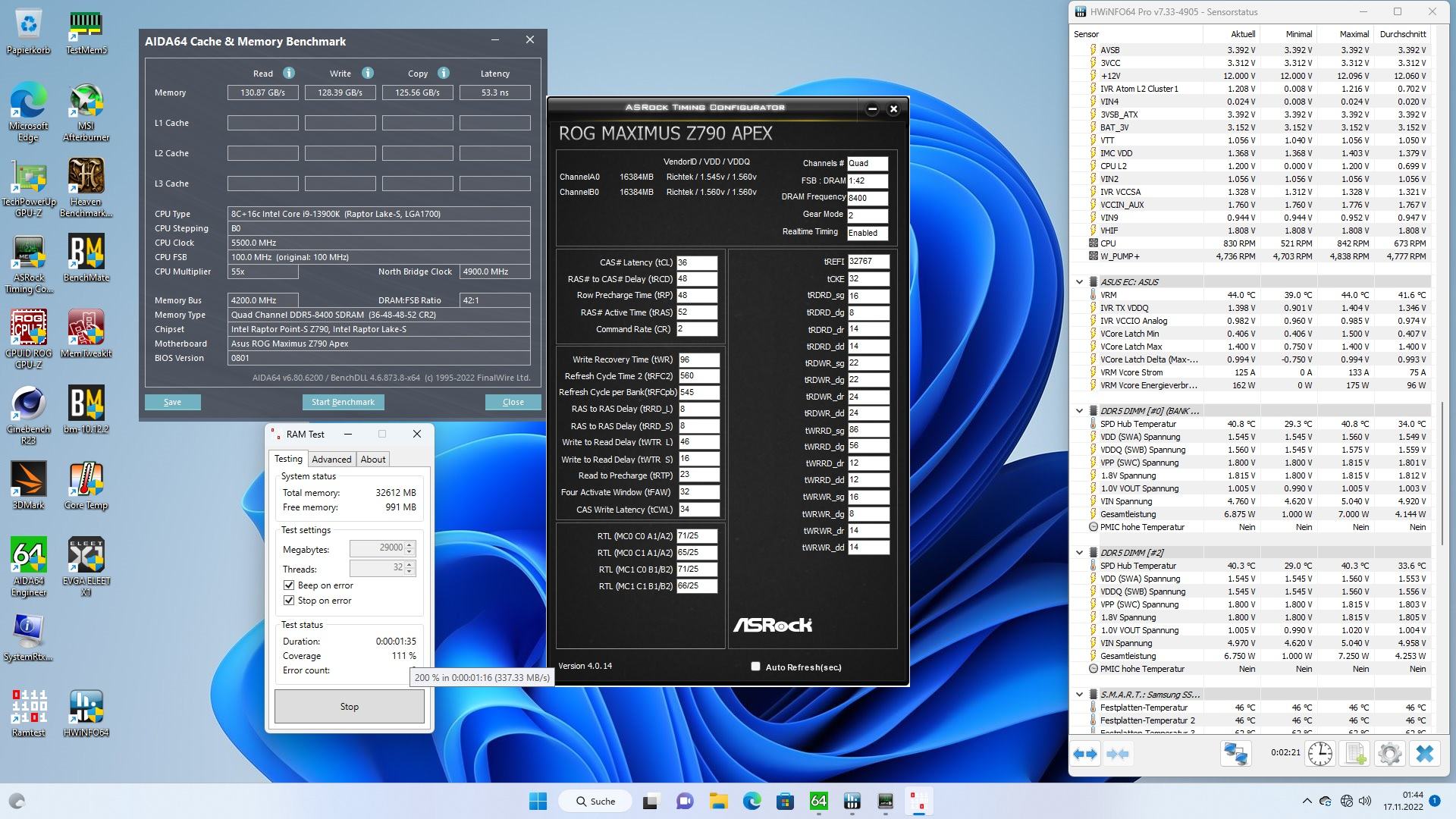

^^Nice! Das is ma ein anständiger screen endlich!
Mein 24/7 Setting ist nun auch fertig, 8000 CL 36-45-45-52-2T.
Gut sehr gut, könntest du oder auch die anderen hier mit ihren schnellen A Die settings mal den CPU Ram Test durchlaufen, das wäre mal hinsichtlich der Performance im Vergleich interessant:

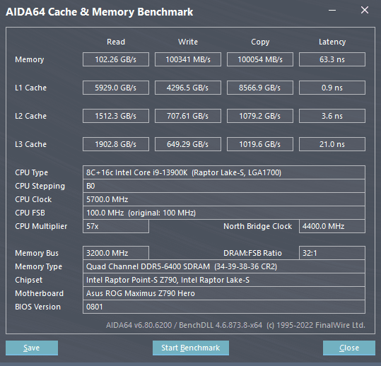

habe auch mal ein wenig begonnen die timings zu optimieren. Hängt aber noch bisschen schief will ich meinen. Die Schreibrate ist noch ein wenig low oder ?
Das sind Team Group Delta RGB FF4D532G6400HC40 - SK Hynix?! . P/E/Ring 5,6/4,4/4,7 den NB Takt hat Aida zu Anfangst wahrscheinlich nicht ganz mitgekriegt sind aber unter Last 4,7 Edit : Und ja 4 P-core config sind auf 5,7...
