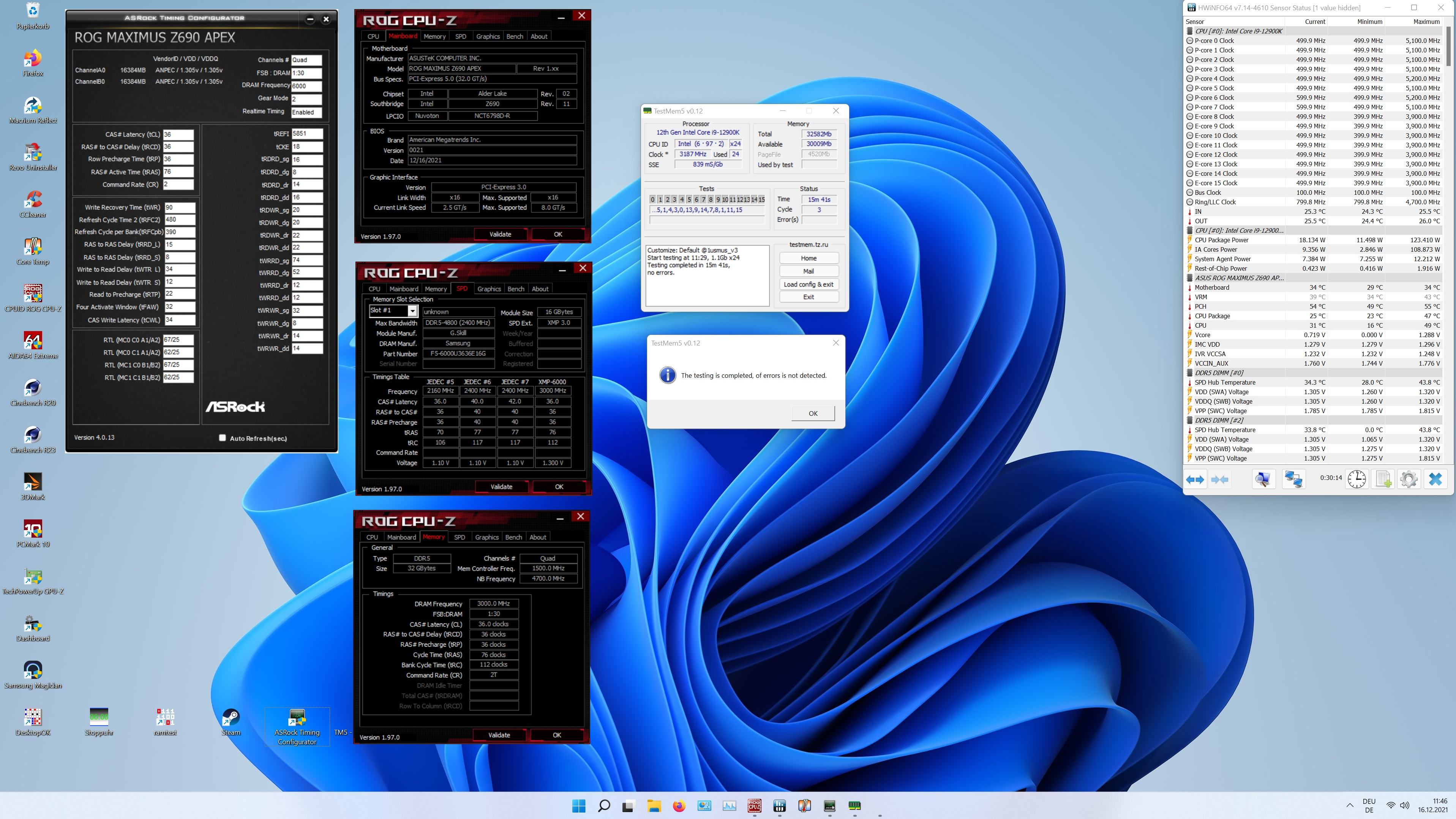

Kurzer Test:
Grüße, Wheels

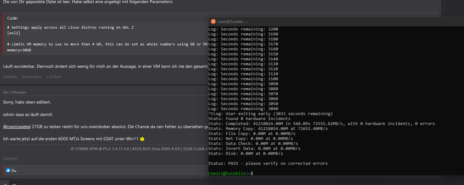

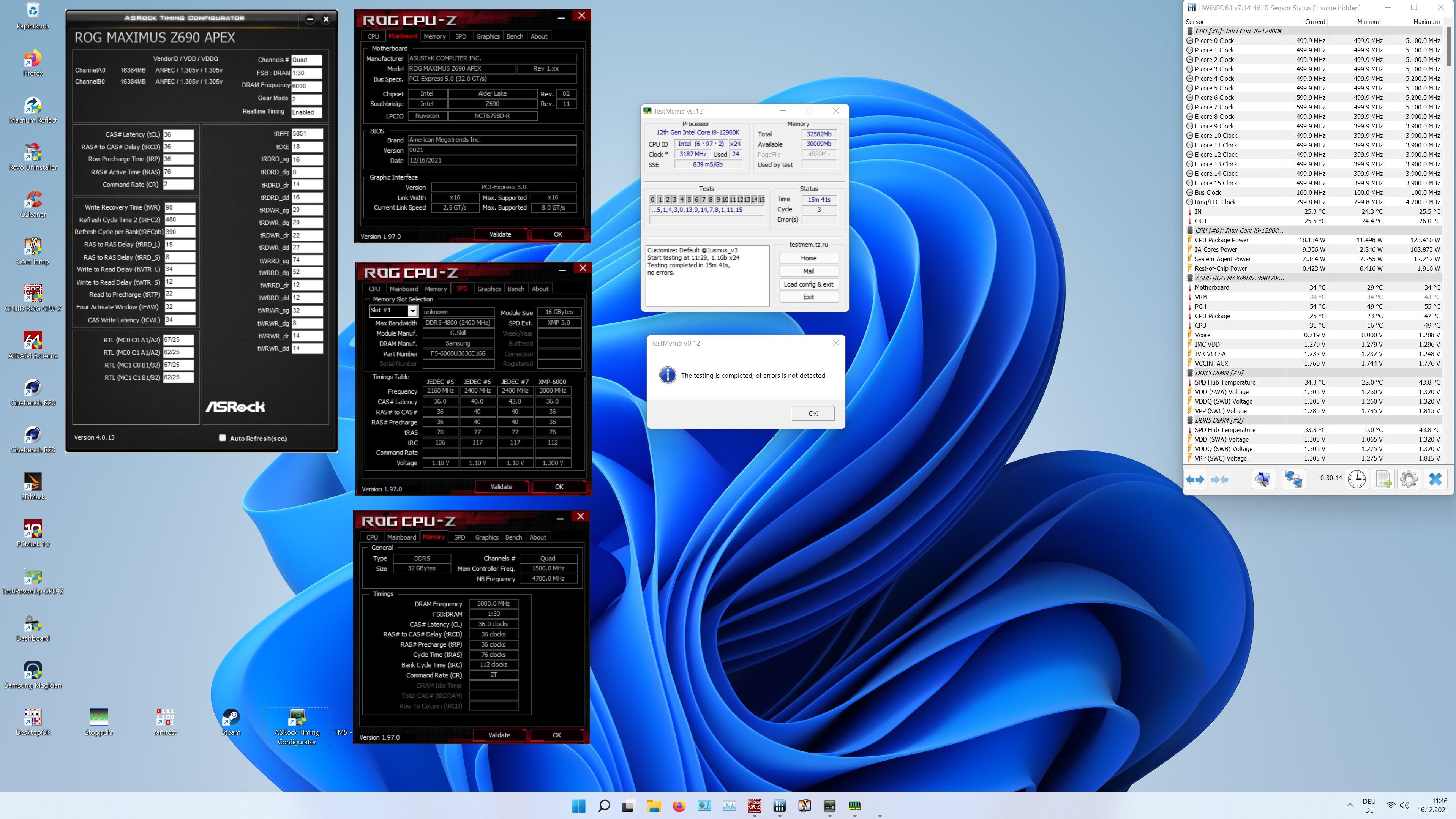

Ich warte jetzt auf die ersten 6000 MT/s Screens mit GSAT unter Win11
Ist das das, was Du dir wünschst? ^^ Waren jetzt nur ein paar Minuten mit meiner 30G config, 6000CL36 @XMP1 (nichts weiter getuned).

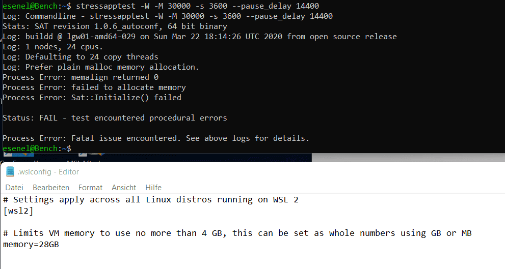

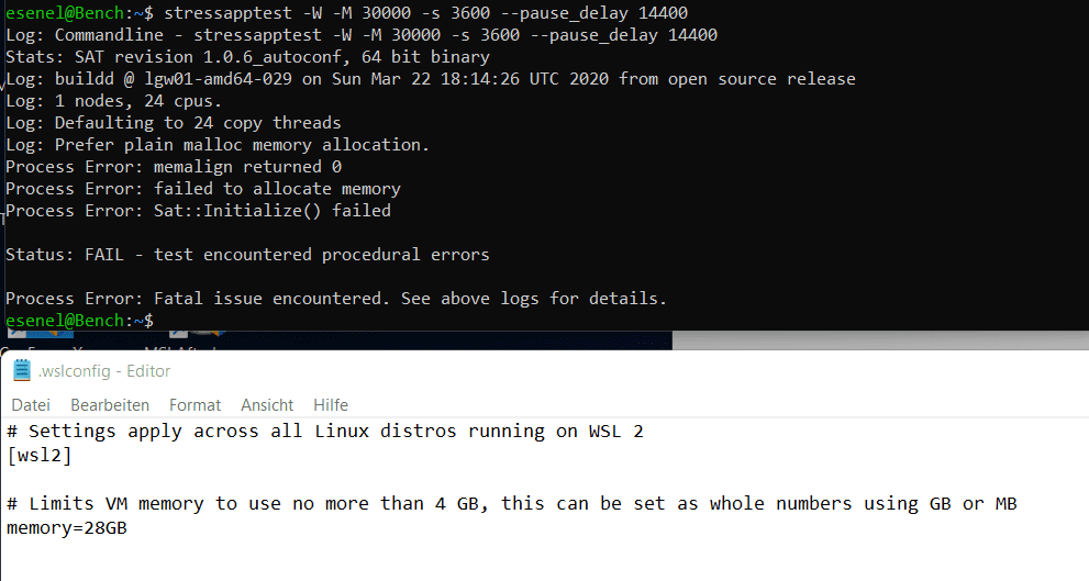

Bekomme folgenden Fehler:
Was mach ich falsch?
Hatte in der Datei auch schon 30GB stehen.
Und habe auch mit 27000 getestet.
Setting zu instabil? :asthanos:

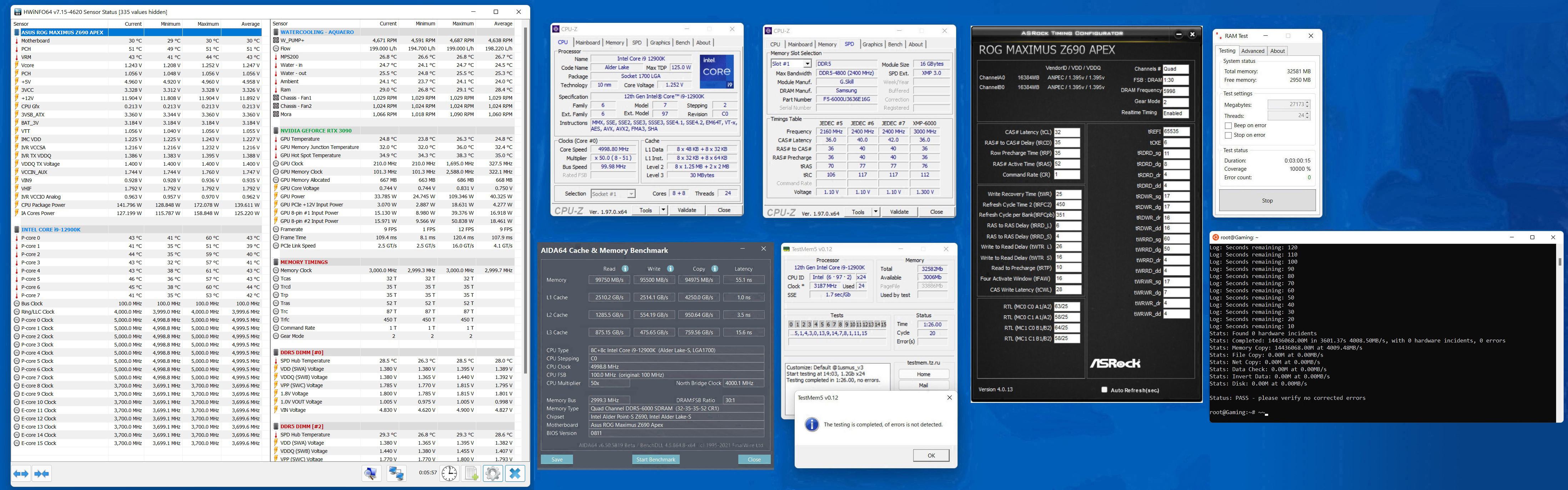

6000 CL32-35-35-52 1T - 20 Cycles TM5, 10000% Karhu, und 1h GSAT (32GB)
War unterwegs :) Hast Du WSL auch mal neugestartet? Also das, was ich oben geschrieben habe. In eine Kommandozeile (Admin CMD oder Powershell) "wsl --shutdown" ausführen, dann nochmal Ubuntu starten. Ohne Shutdown (oder Reboot) nimmt das die Settings (dass er mehr RAM adressieren kann) nicht aus der Config.

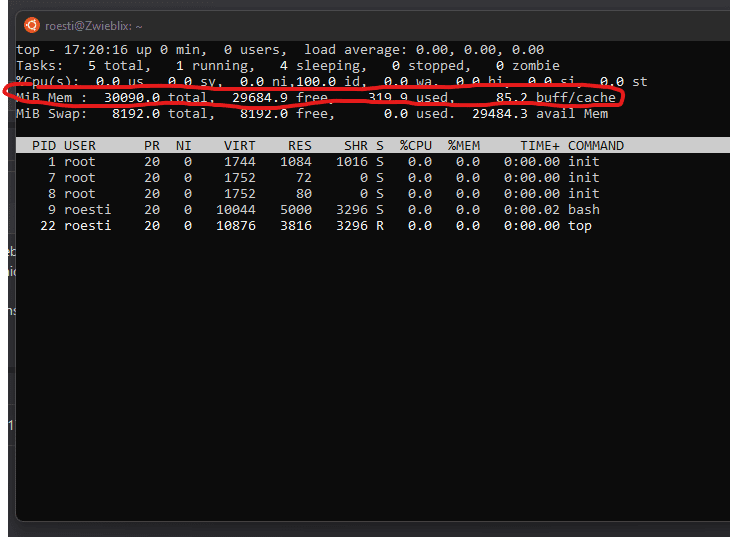

P.S.: Zum checken gib mal "top" ein, das ist quasi wie der Taskmanager auf der Linux-Konsole, da müsstest Du "Mem Available" oder sowas sehen und damit auch, ob das geklappt hat mit der Anpassung (bspw. mit 30G wie in meiner Config sollte das so aussehen).
