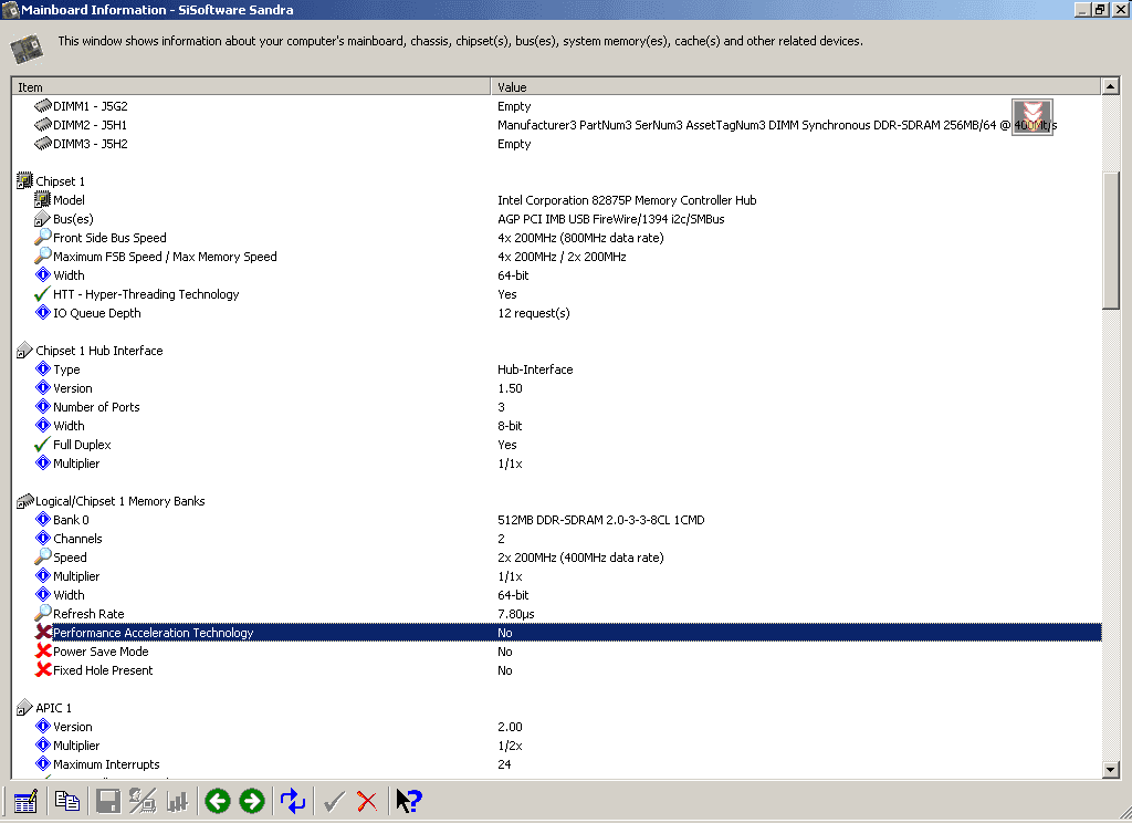

PAT
ich benutz den thread hier einfach mal weiter, da er ja zum thema passt.
oben wollte ich wissen, wie ich feststellen kann, ob PAT aktiviert ist oder nicht. nun, in sandra version 2003.7.9.73 wird das geprüft, und bei mir ist es anscheinend deaktiviert (s. screenshot). stimmt das oder wie kann ich das sonst noch prüfen?
danke für die tipps!
mfg
-dh

aber die meldung heißt ja noch nicht, dass pat aktiviert ist.
dual channel u. pat sind ja zwei versch. sachen, wobei zwar pat nur aktiviert sein kann, wenn dual-channel aktiviert ist, aber es muss ja nicht...
oder mein sisoft sandra screenshot zeigt falsche werte an...

PAT Problem mit D875PBZ
Ja dieses Problem gibt es in der tat mit dem Board wen Du das BIOS P05 flasht zeigen dir viele Benchmarkprogramme
an das PAT aktiviert ist. In diesen Board gibt es einen eigenen Thread dazu .Board wie gesagt mit den den BIOS P05 wird PAT als aktiv auch von SANDRA und Aida32 gesehen.Bei allen anderen höheren BIOS versionen nicht mehr. Die Meinung von Intel steht ebenfalls dort im Thread mit dem HINWEIS das PAT bei diesem BOARD nicht deaktivert werden kann und die verschiedenen Programme daher den PAT anscheinden falsch auslesen. Komisch erscheint aber das die Programme wie Ctwia und chachmem bei BIOS P05 höher werte zeigen und messen als wie mit dem aktullen P09 BIOS.
ciao fire :smilywink
