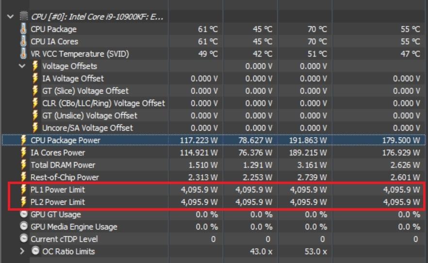

Ich habe jetzt mal im MSI BIOS die Boxed Kühler Presets mit 125 Watt im PL1 genommen. Schade. Scheint aber nicht zu klappen.

Haste eben nicht.
Dein PL1 und PL2 stehen immer noch auf unlimitiert (4095,5W)

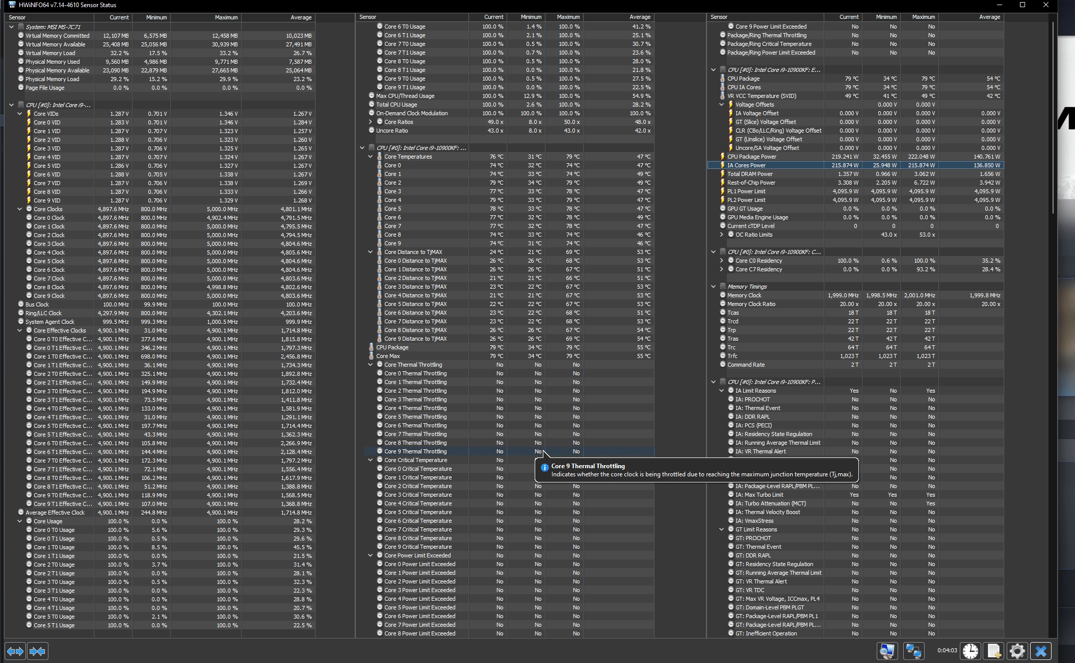

Sowie das die kerne durchgehend bei 4,9-5ghz sind.

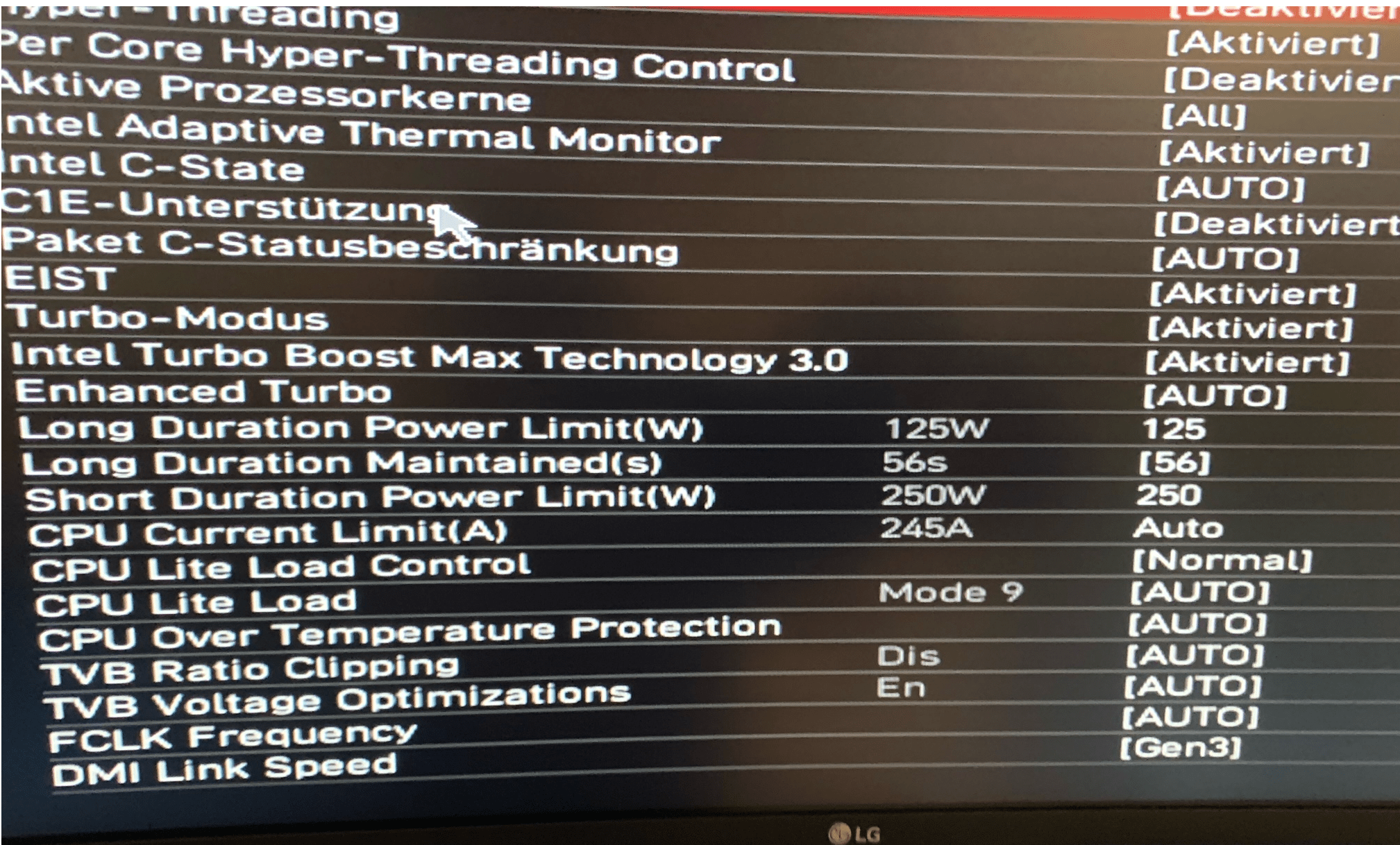

Ich habe im bios die Option Boxed kühler ausgewählt was dann 125 watt im p1 und 250 watt im p2 entsprechen soll. Die Einstellungen wurden auch übernommen im bios. Warum er trotz dem unlimitiert strom zieht ist mir ein Rätsel.

Ich habe keine Idee mehr und bin einfach nur genervt von diesem Prozessor. Ich habe das Mainboard laut Intel Spezifikationen eingestellt. 125 W Long Duration und 250 W Short Duration bei einem TAU-Wert von 56 Sekunden. Cooling Solution steht auch auf Boxed Kühler 125 W.
