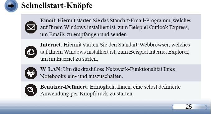

also hab mal gerade das handbuch runtergeladen. das book müsste neben dem powerknopf rechts und links noch weitere kleinere knöpfe haben. und da ist dein wlan-knpf dabei. siehe bild:
ahhhhhh lol ich bin zu blöd ich hab die voll übersehn .... sry darauf hät ich auch selber kommen können ... thx für eure hilfe
Hehe... ;) nun ja, wenns nun geht is auch okay!
