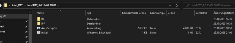

Danke für die Rückmeldung. Ich bin mir allerdings recht sicher, dass ich bereits im BIOS alles durchsucht habe. Sicher, dass das ein Screeenshot vom Z790 Tomahawk DDR 4 UEFI ist ?
Die .bat Datei hatte ich bereits als Admin gestartet. Ohne Erfolg. Ich sehe auch, dass auf Ihrem Screenshot V3 steht und bei mir noch eine zusätzliche Datei autoSetupdrv ist.
