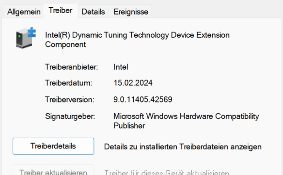

Es ist seit ca. gestern Abend ein neuer DTT Treiber im Umlauf ( Version 9.0.11405.42569) und damit soll es laut den Usern wieder funktionieren, auch mit der 13.Gen. Keine Ahnung wo der Treiber herkommt. Ich komme jetzt leider erst zum Ende der Woche dazu, es zu testen.

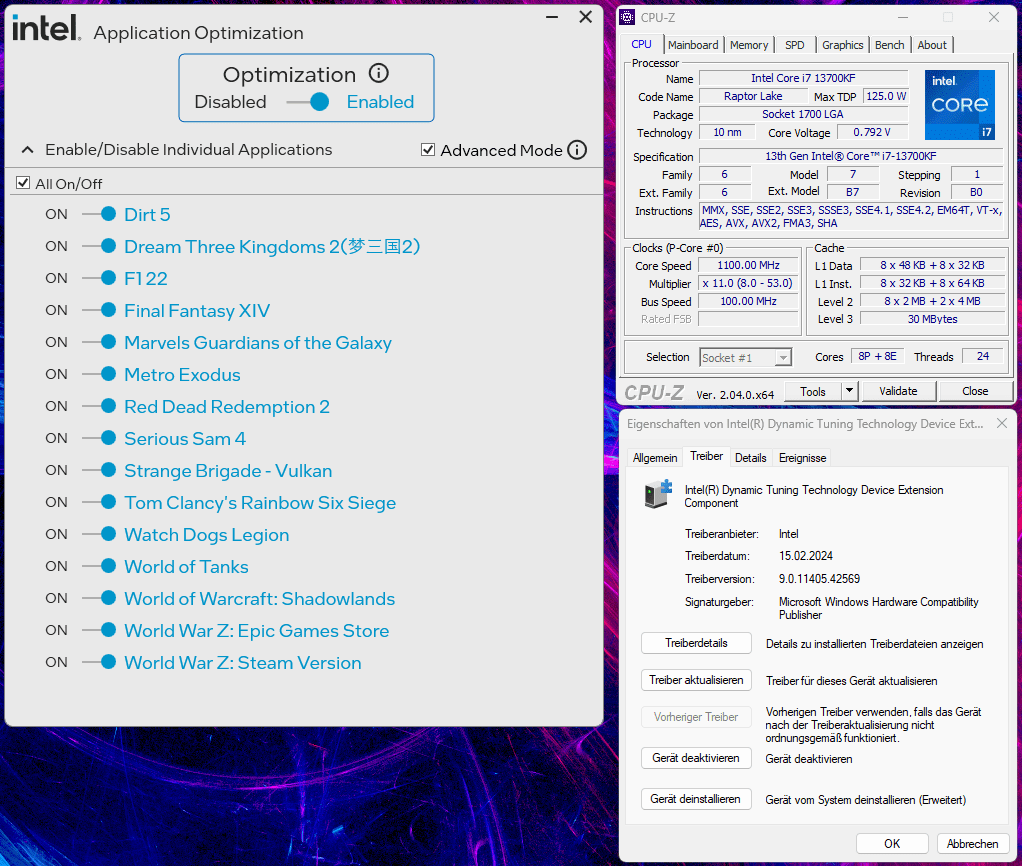

Der kommt von Intel -> Mainboardhersteller -> Enduser.
In dem Fall schwirrt wohl ein "inoffizieller" DTT Treiber von Asrock herum.
MSI muss den Treiber zur Verfügung stellen.
Das der aus Richtung Asrock kommt, war rauszuhören. Nehme jetzt mal an, das es Deine Screenshots von Deinem 13700KF sind. Dann haben wir eine weitere Bestätigung. Denke der Treiber wird in Kürze auch bei MSI angeboten.
Ich habe den Treiber auf meinem System auch installiert und es läuft auch bei mir. Allerdings habe ich einen 14700K, kann also über die 13er Reihe nichts sagen.

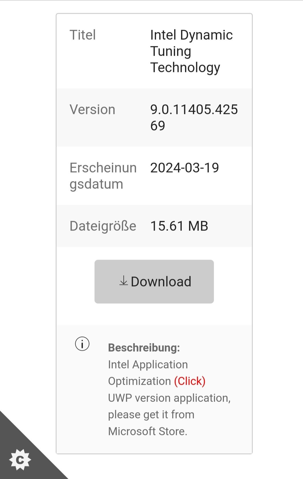

Guten Morgen.
Den Treiber gibt es nun auch offiziell von MSI. Sehr schön! Ich teste am Wochenende. Vielen Dank an Dich @MSIToWi für den Support und an alle anderen natürlich auch!

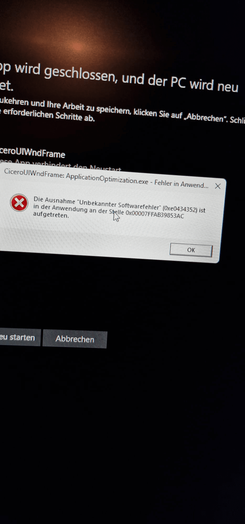

Ja ich hab einen 13700K, alles aktiviert und aktuellstes Bios ist drauf. Die APO Software schmiert immer ab mit einem Fehler.

Installation geht ja nur beim Starten der Software stürzt die Software ab.

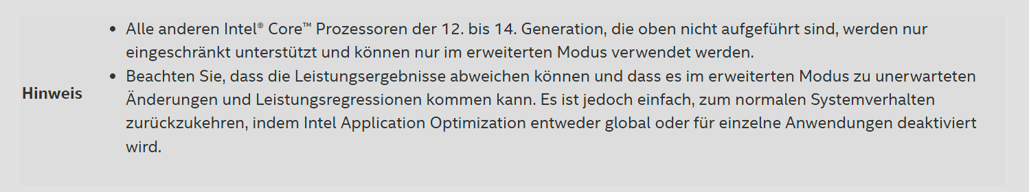

Das auch gelesen?
@Holzmann ja, eingeschränkt heißt das man nur teil Funktionen nutzen kann. Aktuell geht es ja gar nicht.

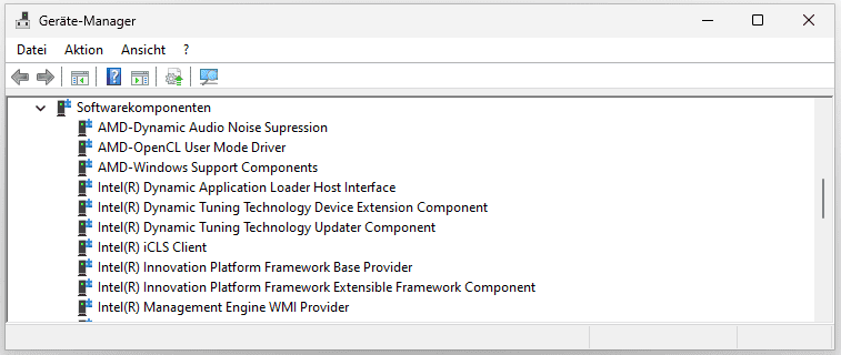

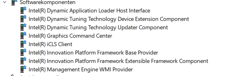

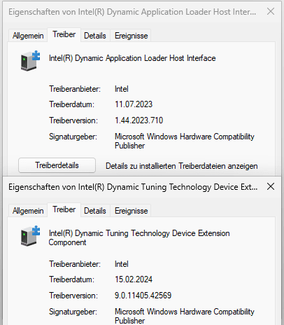

Hattest du Intel APO eventuell schon vorher mal mit einer älteren Version des Intel DTT Treiberpackage installiert? Eventuell beißt sich ja dort etwas.
Im Gerätemanager auch alle Komponenten aktiv?
Jup alles aktuell von der MSI Seite geladen.

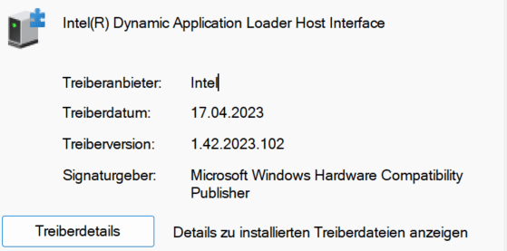

außer irgend ein Treiber hat sich nicht sauber installiert.
Dein oberer Treiber "könnte" veraltet sein, der andere passt definitiv:

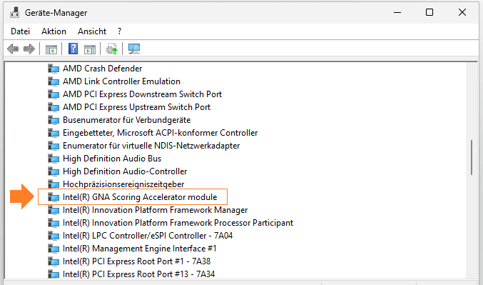

Mir würde jetzt nur noch das Intel GNA Scoring Accelerator Modul einfallen, sollte bei K-Prozis zwar deaktiviert sein und muss man nur bei non_K Prozis aktivieren damit Intel APO läuft aber man weiß ja nie.
Hast du danach schon einmal im UEFI geschaut?
ps: Wenn man die Treiber dafür installiert hat ist es bei K-Prozis eigentlich Wumpe ob das aktiv ist oder nicht, wenn nicht installiert und im UEFI aktiv, kann das buggen.
