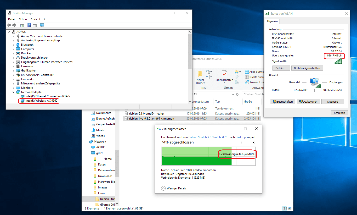

Ich habe ja die 7590 und auch den 9260 im Notebook. Gestern mal ein bissel drauf geachtet und festgestellt, dass die Anbindung, obwohl das Gerät nicht bewegt wird immer mal wieder extrem schwankt.
Was steht denn bei dir im Router bei dem Gerät in der Netzwerkübersicht, was die maximale Geschwindigkeit ist? Wenn dort 1733 steht, dann hat er zumindest theoretisch die 160 Mhz aktiv.

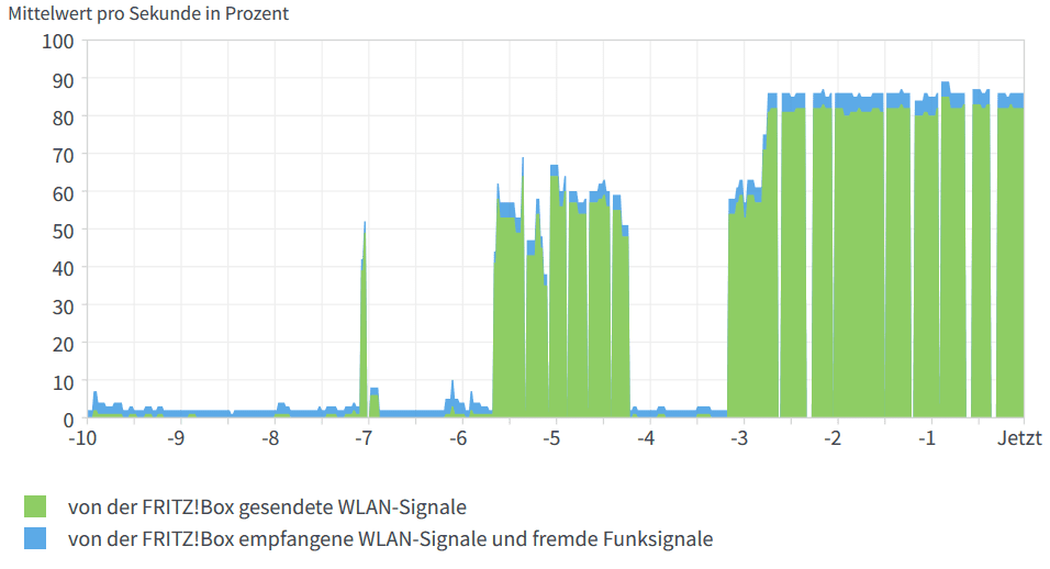

Kam doch bereits am Freitag aber die Freude hält sich in Grenzen. Das Problem besteht weiterhin.
Hin und wieder mal Peaks bis 100 MB/s aber im Durchschnitt bleibt die Übertragungsrate bei 20 - 25 MB/s. Noch Ideen woran das liegen könnte?
Im Router-Interface gibt es ein Diagramm über die aktuelle Auslastung des WLAN Kanals. Da liegt die Auslastung angeblich bei ca. 80 % und hat permanent Einbrüche. Kann es damit was zu tun haben?

Heute habe ich die Intel die AC 3165 ersetzt gegen die Intel AC 9260.
Läuft tadellos out of the box, ich habe explizit keinen Treiber installiert, alles Win10 Standard Treiber.
Intel AC 3165
Intel AC 9260
für die 10,90 inkl. Versand eine gute Karte.
