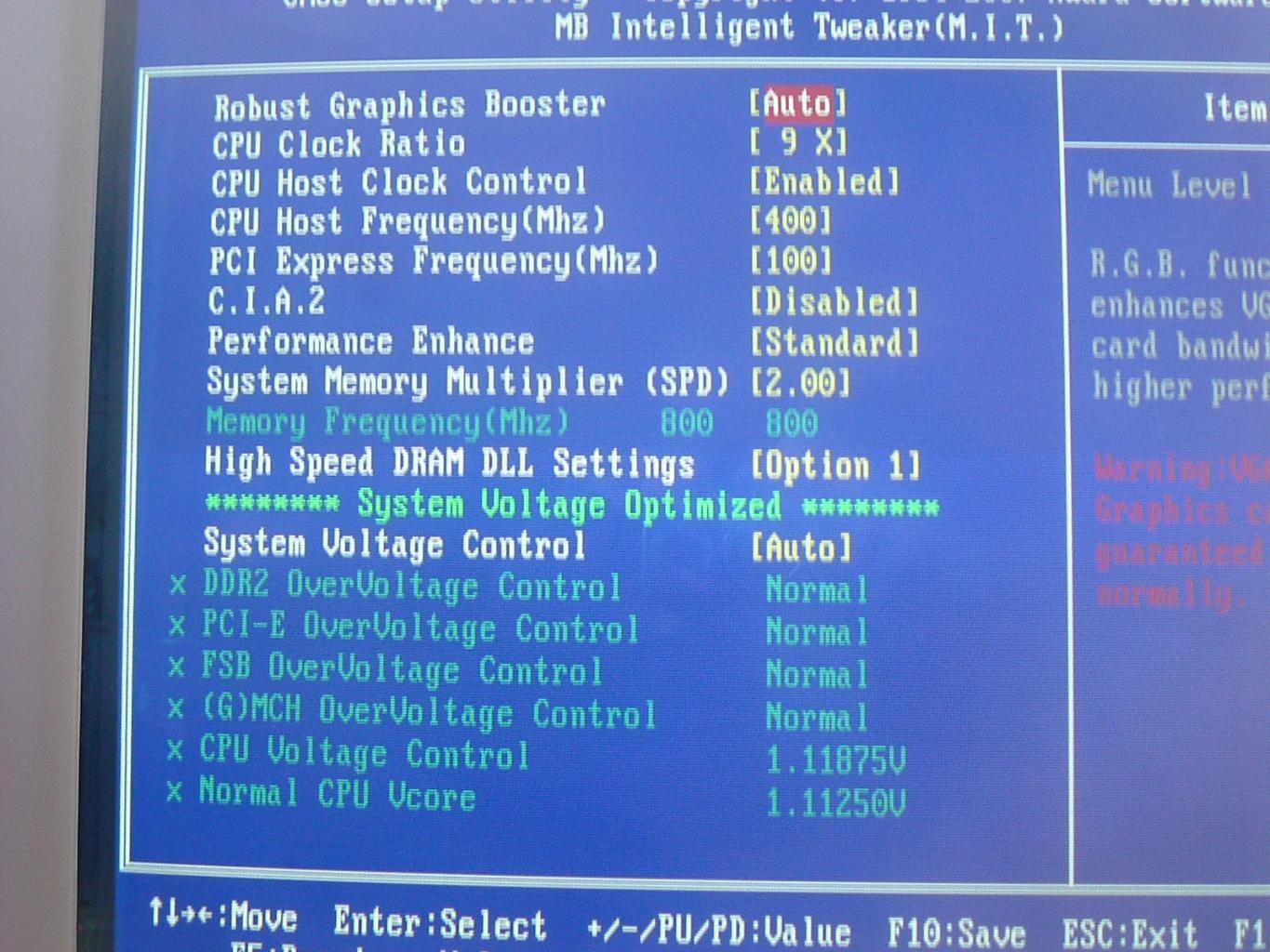

Ich hoffe mir kann hier einer eine Antwort auf mein Problem geben.
Ich hab den 8400 im moment mit einem FSB von 400 laufen.
Ramteiler ist 1:1 und jedes mal wenn ich den FSB höher stelle schmiert mein PC ab, mal im Windos, mal davor.:(
Liegt das am RAM?
Ich habe OCZ DDR2 PC2-6400 Gold GX XTC Dual-Channel CL5
Wenn jemand noch weitere Informationen brauch damit er mir helfen kann, einfach bescheid sagen, Danke.
P.S. Ich weiß das ich das schonmal gefragt habe, allerdings ging das leider etwas unter :fp

@Seather: Isn Gigabyte-Board oder? Mit wieviel Vdimm darst du denn die RAMs betreiben?
Bzw. ist das dieser Ram? http://geizhals.at/eu/a215404.html
Eigentlich liegt er ja mit der erreichten Leistung innerhalb der Spezifikationen. Aber wenn du den deutlich unter max. Spannung betreibst könnten da auf alle Fälle noch Reserven drin sein!
Also wenn es der von mir oben genannte ist stell mal bei "DDR2 OverVoltage Control" auf +0,2 bis +0,4 und probier es nochmal! Man rechnet da mit 1,8V + X!
Wenn das nicht hilft, stell mal "High Speed DRAM DLL Settings" auf Option 2. Hat bei manchen auch schon wahre Wunder gewirkt!
Ansonsten bleibt nur noch im Bios strg+F1 drücken (dadurch werden im M.I.T die Timings sichtbar) und an die Timings gehn. Also manuell die Timings senken.
Erstmal Danke für die Tipps, allerdings haben Sie mir nicht weitergeholfen.
Ich habe die Spannung der Rams erhöht, High Speed DRAM DDL Settings auf 2 gestellt, und habe auch die Timings mal geändert >> komme nichtmal ins Windows.
Ich habe die von dir beschriebenen Ramblöcke.
Also die Timings standen zuerst auf 5-5-5-15 dann hab ich die auf 5-5-5-12 geändert da der Ram ja eigentlich dafür hergestellt wurde, aber da das gleiche Problem.
Welche Latenzen müsste ich denn einstellen, gibs da bestimmte Regeln zu beachten?
Irgendwie sind diese 3.6GHZ mein Fluch :xmas:
P.S. Ich habe ein Gigabyte P35-DS3 mit Bios F6 (bei F12 dreht der Kühler irgendwie schneller):hmm:
