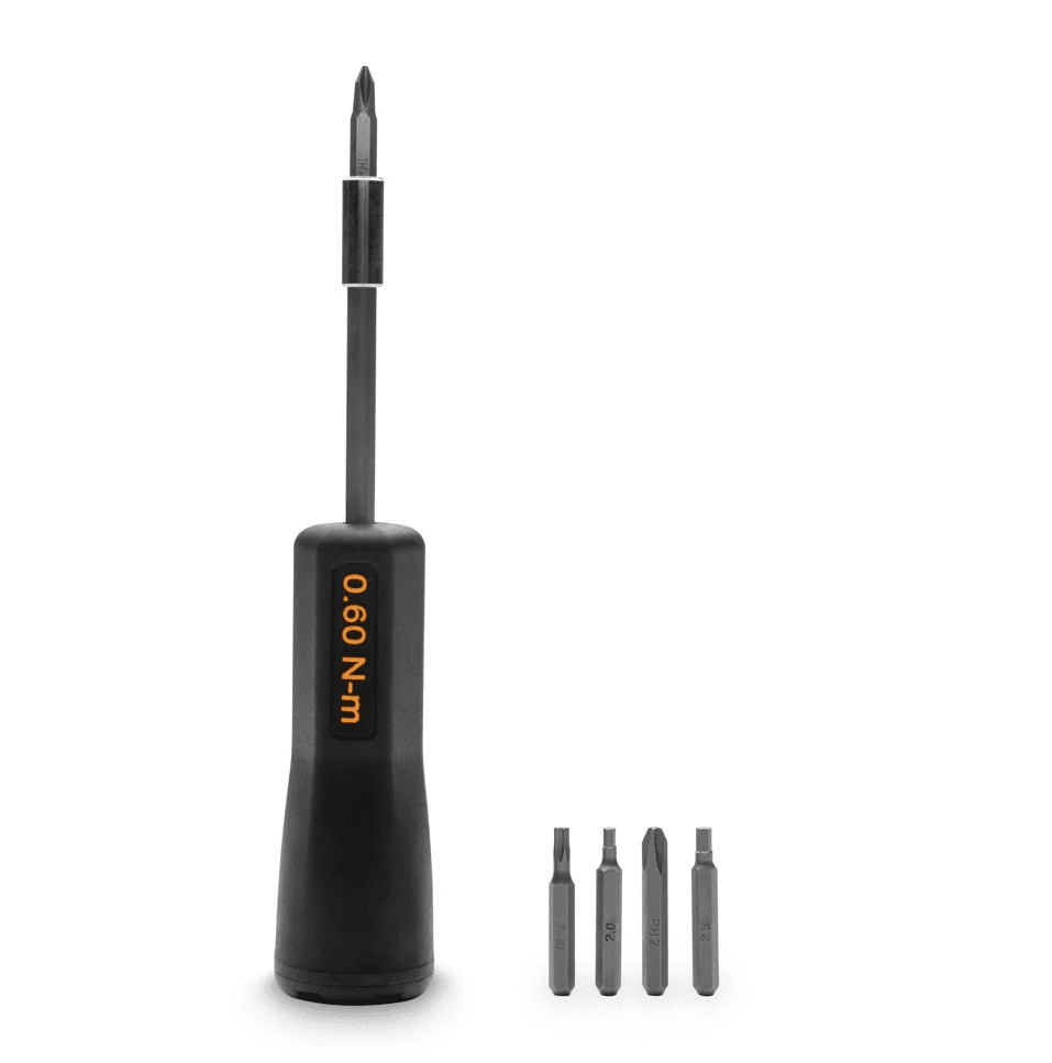

das Bild was ich vorher gepostet habe , wo man die Backplate sieht , diese Löcher sind für einen Inbusschlüssel.
Wenn du jetzt einen Drehmomentschlüssel mit Bithalter hast , kannst dort einen Inbus Bitt einsetzten und Festziehen.
OK dann geht's. Hab das nicht gesehen. Aber trotzdem is das Murks von Hersteller das man erst die CPU installiert und dann die backplate mit Kühler. Dann ist ja das verziehen schon vorprogrammiert.
ok Heute endlich angekommen der Wunderschraubendreher, na da lag ich voll daneben, so fest hätte ich den nie angezogen.
es fehlten 5 - 6 Umdrehungen dachte schon das Teil ist kaputt , schaut von den Temps besser aus

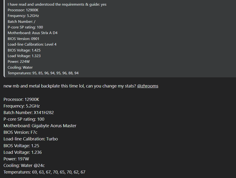

hier mal mein vergleich von mainboard ohne backplate + plastik backplate vom alphacool xpx pro block und dann mit mb backplate, metall backplate für den block und dazu noch ohne die sockel klemme (damit der ihs nicht "verbogen" wird, also liegt die cpu nur drin wie bei nem amd board)
voltage ist beim asus mb nur höher, da socket sense und nicht die "richtige" voltage

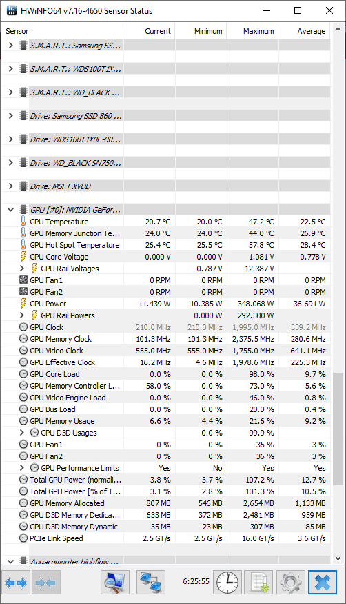

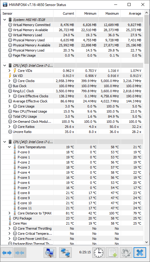

System läuft .
Habe mal knapp 6,5 Std. mitlaufen lassen.
