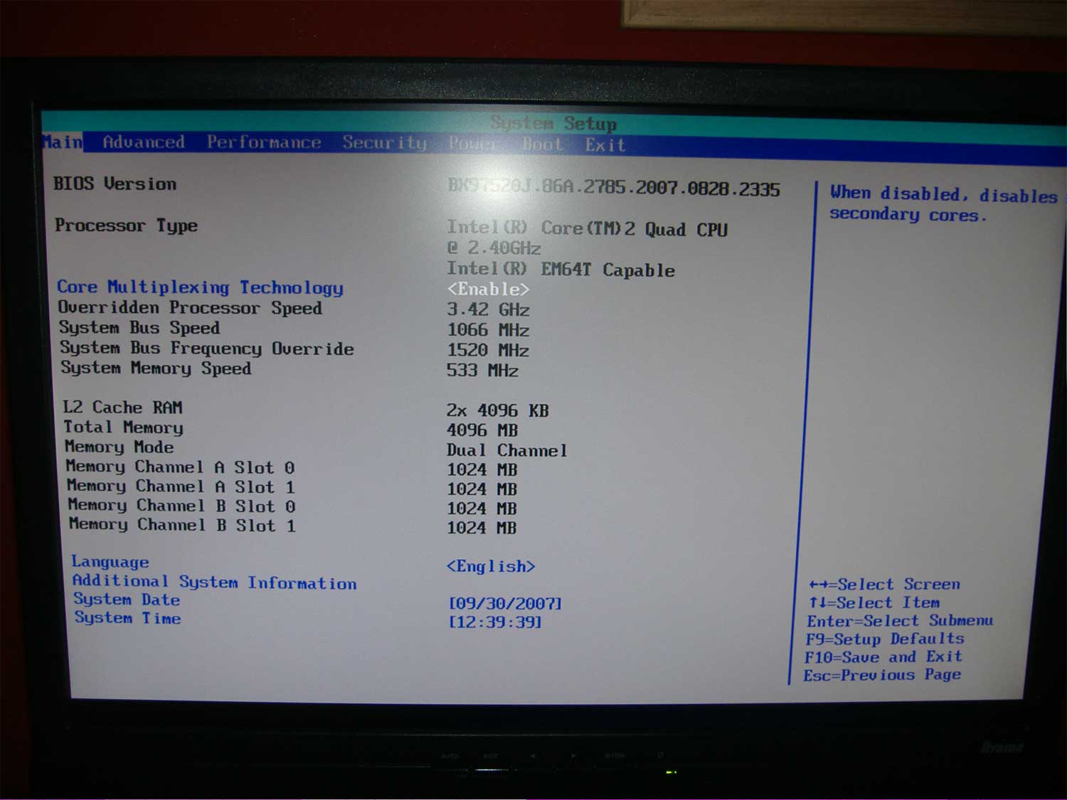

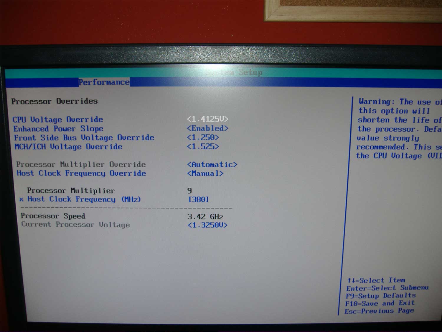

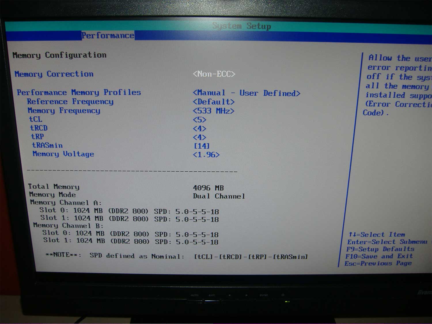

weis jemand ne möglichkeit wie ich meinen Ram-Takt auf 400mhz+ anheben könnte aber der CPU Takt gleicht bleibt? Rechner siehe Signatur.
Bei dem Rams hab ich folgendes eingestellt:
533mhz @ 2V /1:1 --> Die laufen also mit 380mhz
Nein,der Ramtakt wird immer mit dem FSB angehoben.
Dir bleiben da nur die Teiler.
Du wolltest doch mal den Thermalright IFX-14 aufs Mobo tun,wo hatte der Kühler den da nicht gepasst.
Waren die blauen Flammen im Weg oder der NB Kühler?
Beim ATI RD600 Chipsatz geht das,dass man unabhängig vom FSB den Ramtakt anheben kann.
Nichts von beiden, die Lötstellen auf der unterseite vom Mainboard waren viel zu hoch, sodass die Backplate nicht mehr raufpasste.
Wenn ich den Takt von 533mhz auf 600mhz anhebe, dann habe startet der Rechner schon nicht mehr und stellt immer wieder automatisch auf 800mhz ein.
Also du hebst jetzt,wenn ich das richtig verstehe, um den Ramtakt von 533 auf 600 zu bekommen den FSB an? richtig?
Oder stellst du den Teiler bei den Rams höher? Also quasi von 533 auf 667?
Es gibt da eine option bei der ich 533,600 und 800 einstellen kann. Das habe ich auf 533 eingestellt weil er mit 600 abschmirt und wieder automatisch auf 800mhz fährt.
Edit: Vieleicht ist es ja die falsche Option, man könnte noch den Teiler umstellen.

Um auf die 600 von 533 zu kommen hast du den FSB angehoben,falls ja,denke ich liegt da der Hase im Pfeffer,weil du damit auch den Mhz Takt der CPU erhöhst und diese denke ich mal nicht mit den zur Zeit eingestellten Einstellungen klar kommt.
Dann würdest du ja auch einen FSB von 447 haben und einen Takt von 9x447=4Ghz.
Warum hast du eigentlich nicht die Lötstellen etwas gekürzt,damit die Backplate des IFX passt oder hast du das gemacht und sie passte trotzdem nicht.
Hätte mal eine andere Frage und bin leider nicht fündig gewroden bis jetzt:
Gibt es einen aktuellen Nvidia Treiber für SLI der auf dem BadAxe funktioniert?
@xoa: Sorry, Denkfehler von mir. Vergiss,dass was ich oben geschrieben habe.
Du meinst,bei den Ramsettings gibt es die Option 533,667(nicht 600) und 800.Damit der CPU und FSB Takt gleich bleibt,aber der über 400+ geht bleibt nur die Möglichkeit den Ram auf 667 zu setzen.
Da dieser bei dir nicht richtig bootet, kannst du mal probieren die MCH Spg. anzuheben.
Eine andere Möglichkeit,wüsste ich zumindest nicht.
Sehe da bei dir eine Option, names "Processor Multiplier Override", wenn du den verstellst übernimmt er auch bei dir den Multi oder nicht?
