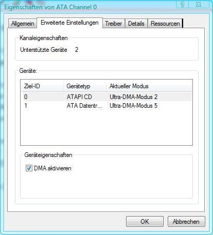

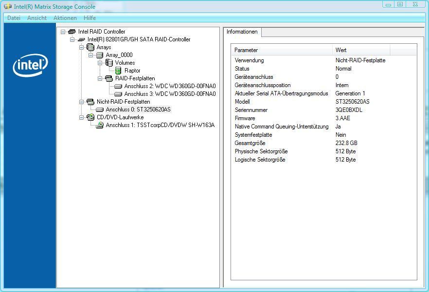

Hab zwar mittlerweile Vista x64 drauf, aber erkannt wird der DMA-Modus. Festplatten mit DMA5.
SATA-Platten haben einen anderen Modus - laut Storagemanager.
Übrigends:
Wenn du unter Vista den Rückschreibcache aktivieren willst, brauchst du den Intel-Storage-Manager. ;)

hast du das raid an den schwarzen und was für eine Cluster Größe hast Du eingestellt?
RAID0 an der ICH7 (schwarze Buchsen), Stripesize von 4kb.
Als UDMA 5 oder 4 oder ... werden nur Platten am PATA-Controller (ehemals als IDE bezeichnet) erkannt.
Deine DMA2 werden zwei optische Laufwerke sein...
nö bei den beiden optischen steht ATAPICD die hängen am Channel1.
kannste mal mit HD Tune dein Raid testen?
ups und das alles durchs Raid...hätt ich nicht gedacht...42mb/sec mehr...
