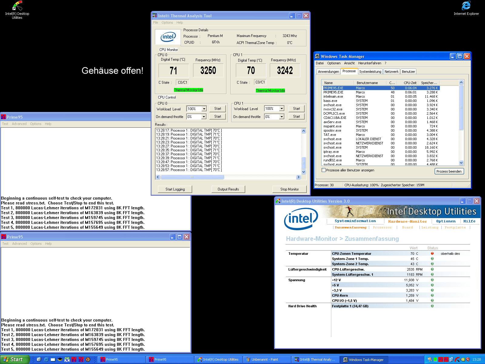

Ach so, das kannst Du ja nicht wissen warum ich mir das BA2 geholt habe. Ich habe vor einiger Zeit diesen Prozessor hier im Forum erworben:
http://www.forumdeluxx.de/forum/showthread.php?t=284172
Um es kurz zu machen: Ich dachte die ganze Zeit, es könnte ja evtl. an dem Giby-MoBo liegen, dass ich diese Temps nicht erreiche... Dementsprechend habe ich zum weiteren Testen und nun abschließend für mich als Beweis und Start für rechtliche Maßnahmen gegen das 'Fräulein' andere Computerkomponenten geholt, wie z.B. das Bad Axe 2.
Ich brauche einem, der sich schon ein bisschen mit den Conroes beschäftigt hat, nicht zu erklären, dass mit einem boxed Kühler nur solche Werte möglich sind (aktuell mit dem Bad Axe 2):

Everest macht beim Probleme beim BA1, indem es die eingestellte Vcore automatisch wieder auf die Standard Vcore setzt. Vllt. auch beim BA2.
Hast du das "Fräulein" mal gefragt mit welchem Board er/sie den Takt geschafft hat? Ist das ein Gigabyte gewesen, wenn ich das Tool richtig deute?
Also könnte es was bringen, wenn ich Everest deinstalliere? (Ok, die Temps sind eh schon hoch genug, da hole ich sowieso nichts mehr raus...)
Mit Stecker abziehen etc. peile ich nicht. Wo hat er das geschrieben?
Das Board des 'Fräuleins' war ein Giby DQ6. Man muss aber nur mal schauen welche CPUs im Marktplatz die letzten Wochen verkauft wurden, da waren einige Knaller dabei - aber nicht so ein Exemplar. Der boxed Kühler ist gut und leise bei Normaltakt, aber nichts zum Übertakten!
Es gibt auf der ganzen Welt keinen E6600, der primestabil 3700MHz bei 1,46V mit 58°C pro Kern bei normaler Raumtemperatur mit dem boxed Kühler mitmacht!
Alleine die Werte ->
3600MHz 1,42V 57°C
3700MHz 1,46V 58°C
lassen wohl eher auf eine WaKü schließen. ;)
Warum hast du ihn dann gekauft,wenn dir das auch klar war?;)
Du darfst, falls du die Vcore erhöhst hast nur nicht mehr Everest starten,dann ist wieder Standard Vcore drin, ist zumindest beim BA1 so.
Meinte den Post 2813 von Remdorfer. Lies dir mal das Edit durch.
