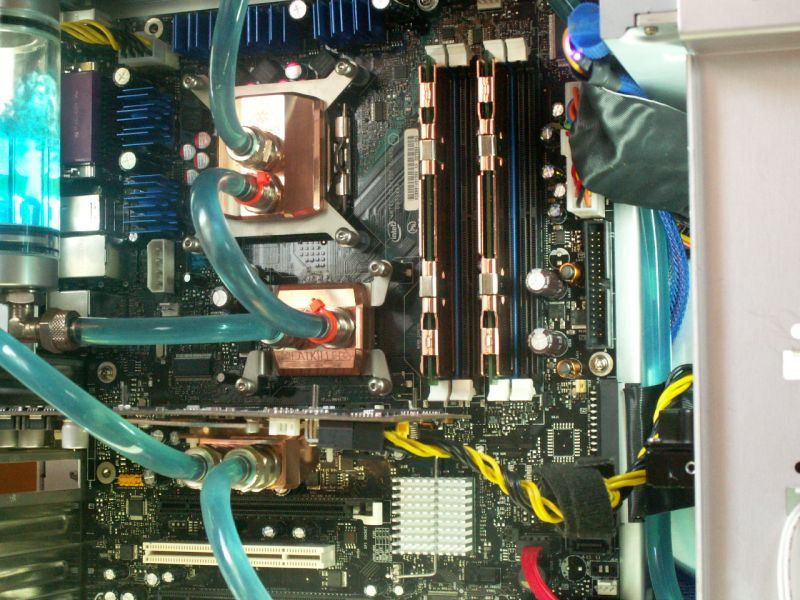

attachment.php
wobei ich bei dem nexxos bold vom krueml_ mit vernickelter düsenplatte fast schwach geworden wäre, aber da hätte ich den rest auch ändern müssen, weil es sonst optisch nich passt :)
Schönes System bis auf den Schlauch zwischen CPU und NB, aber die 1te Variante mit dem Winkel sah noch dümmer aus und den Kabelbinder an dem Anschluss an der NB.
ist mittlerweile komplett neu verschlaucht und ein wenig umgebaut, hab nur gerade keien cam zur hand ;)

@berserker: ja der hängt schon lange an den 4 ösen, rico von watercool hatte mir das nötige ersatzteil nach einer mail direkt nachgeschickt, top support.
gepostet habe ich das bild wegen big_punischer´s post vor dem bild ;) geändert hat sich ja auch nur schlauchfarbe und die verschlauchung, kühler sind die selben geblieben ;)
