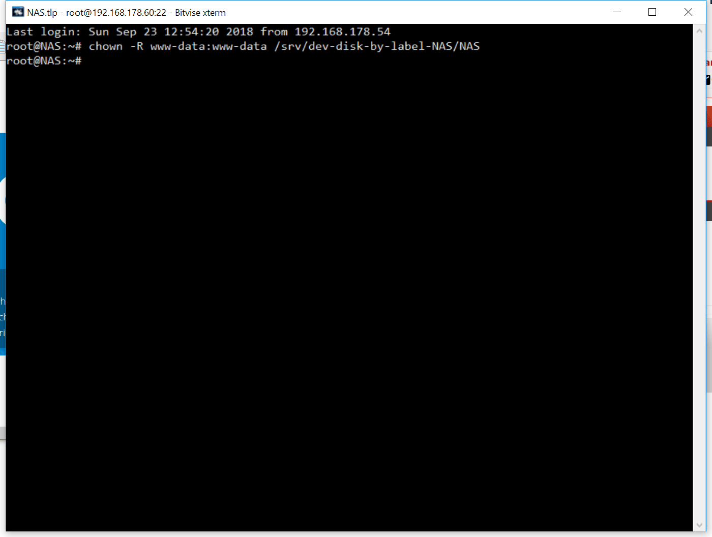

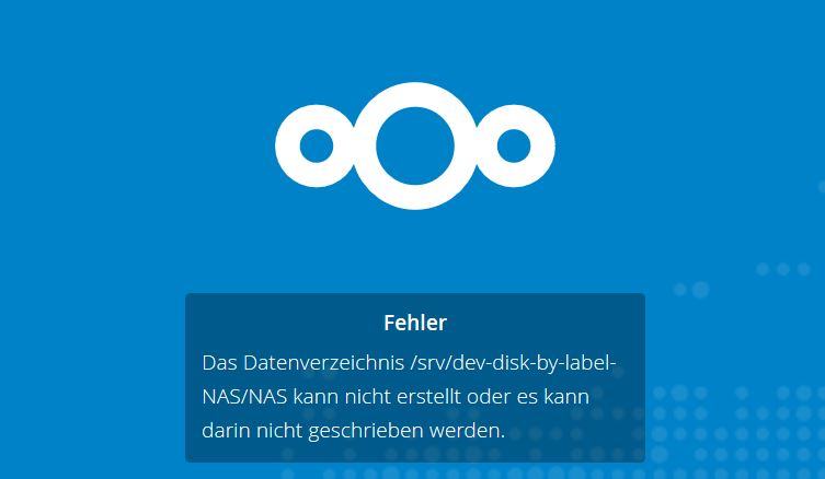

versuche nextloud auf OMV4 und debian 9 zu installieren. Leider klappt es nicht den Datenordner auf mein RAID zu legen.
chown habe ich m.E. korrekt ausgeführt, siehe Screenshots.
Bin für jede Hilfe dankbar.

damien,
der chown-Befehl schaut richtig aus.
Schau mal ob nextcloud (also eigentlich PHP) auch vom Benutzer www-data ausgeführt wird. In meiner Installation steht das in etc/php-fpm.d/www.conf unter
Code:
user = www-data
group = www-data
Ich nutze allerdings eine andere Distribution, vielleicht ist der Pfad bei dir anders.
Falls nicht änder das mal ab und starte den PHP-Service neu.
VG
Hi,
Danke Dir, das hat gepasst. Ich vermute es liegt an dem Detail, das ich vergessen hatte. nextcloud läuft in einem Docker Image und kann nicht auf außerhalb zugreifen?
Auch wenn der Thread inzwischen ein paar Wochen alt ist:
Ja, das wird es dann wohl sein. Ein Container kann natürlich nicht einfach auf irgendwelche Ordner auf der HDD zugreifen. Da brauchst du Volumes für, wie das hier beschrieben wird: https://github.com/nextcloud/docker Und die Rechte müsstest du dann womöglich auch in dem Container setzen, wobei der das vermutlich eh automatisch macht.
