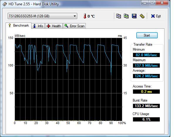

transcend SSD ist in meinem laptop endlich drin, vista installiert... hdtune siehe anhang.
bissl arg komische kurve, oder?

btw: nochmal zu meinem hdtune bild:
attachment.php
kann mir irgendwer sagen ob das so sein muss? habe die platte davor mit diskpart so paritioniert, dass 64x512 byte der startpunkt für die parition ist. die größe der zuordnungseinheiten begträgt 4096 bytes.
Welche Benchwerte hast du in HDTune eingestellt ?
So siehts bei mir mit fast und 64kb aus aber als passive HDD, nicht als System. Als Systemplatte sieht das bei Vista oft seltsam aus. Kurum könnte besser aussehen aber hält sich noch im Rahmen. HDTach liefert meist schönere Kurven
