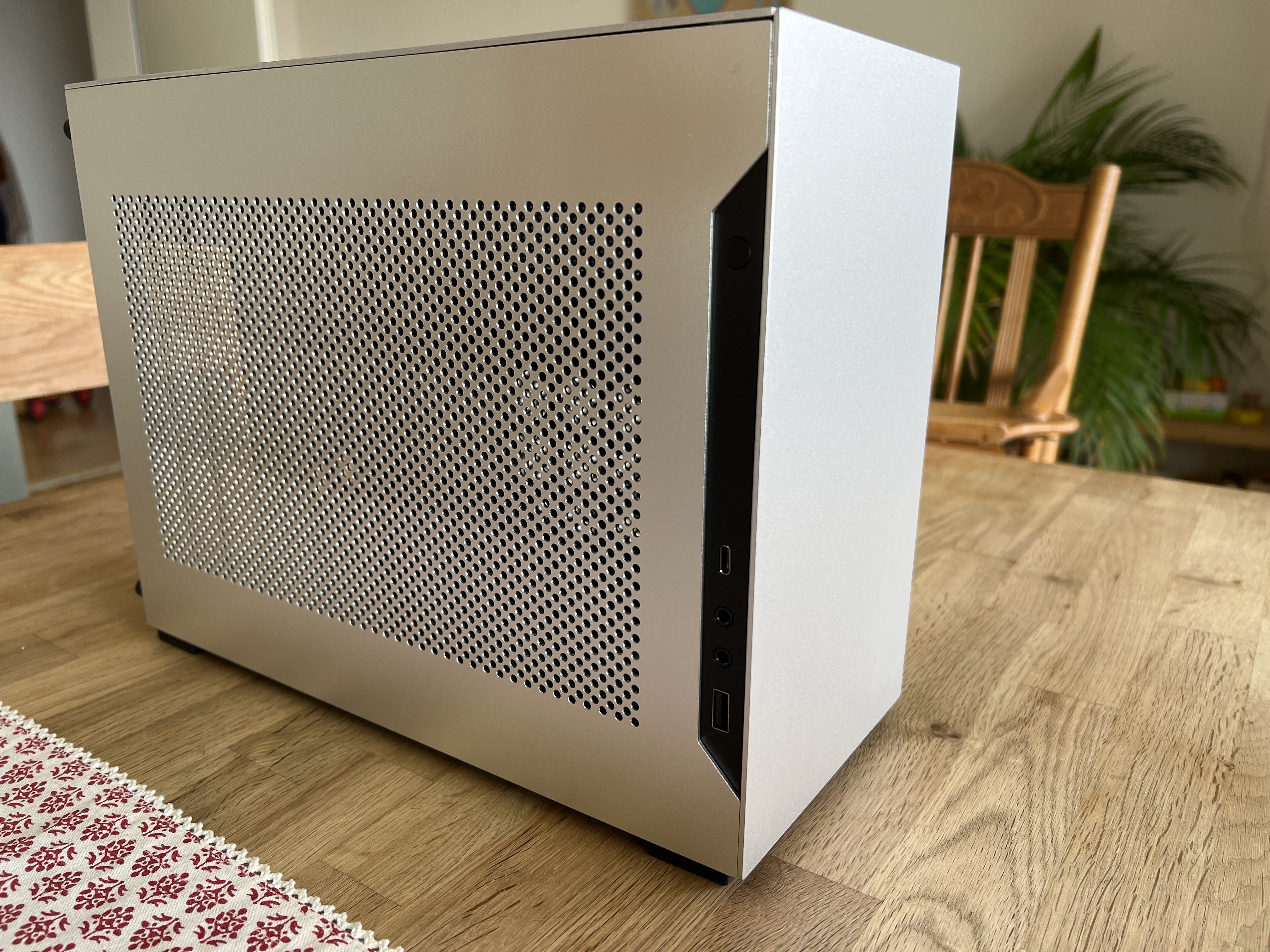

In Zusammenarbeit mit DAN Cases: Lian Li stellt das A4H2O vor

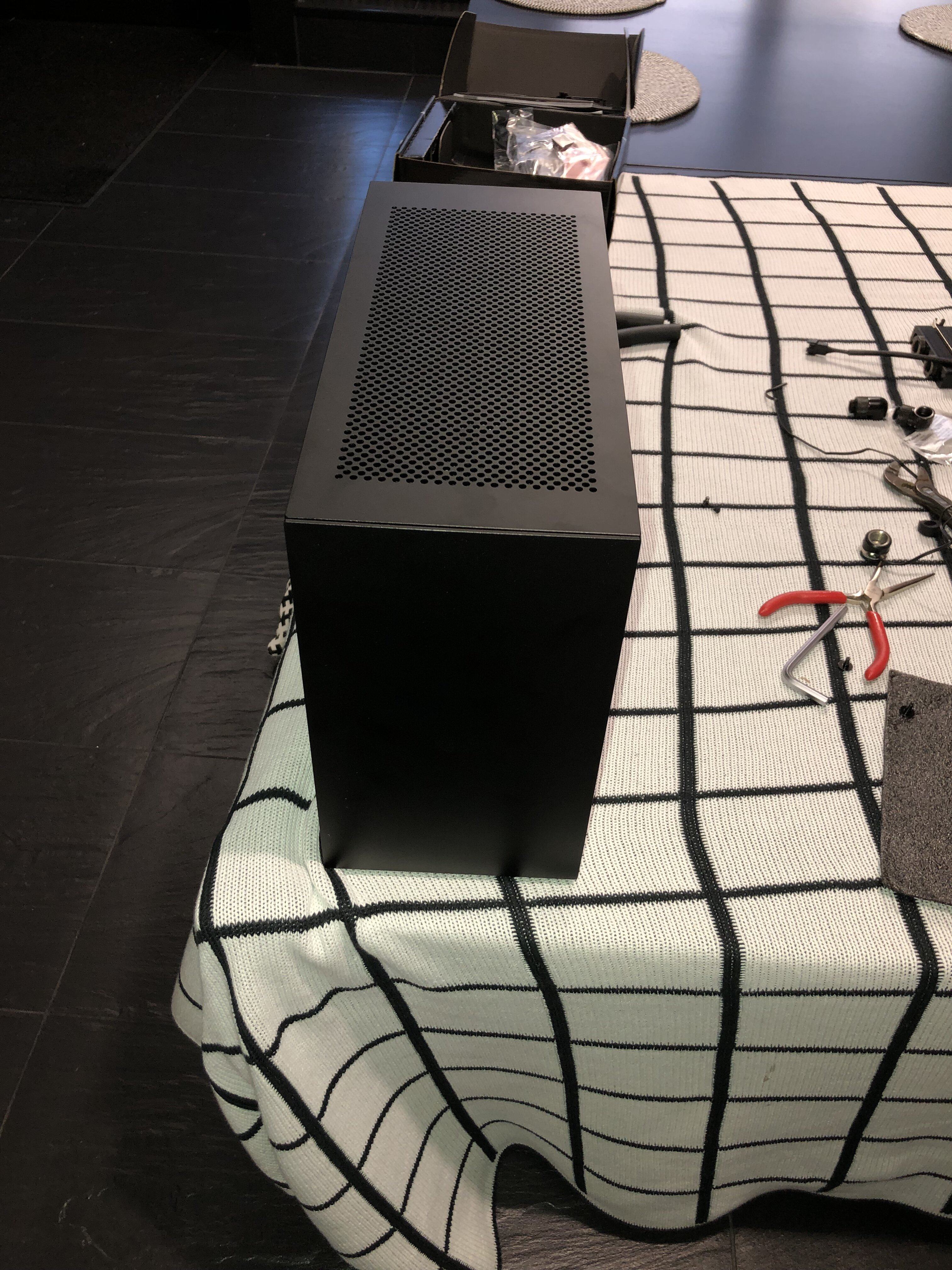

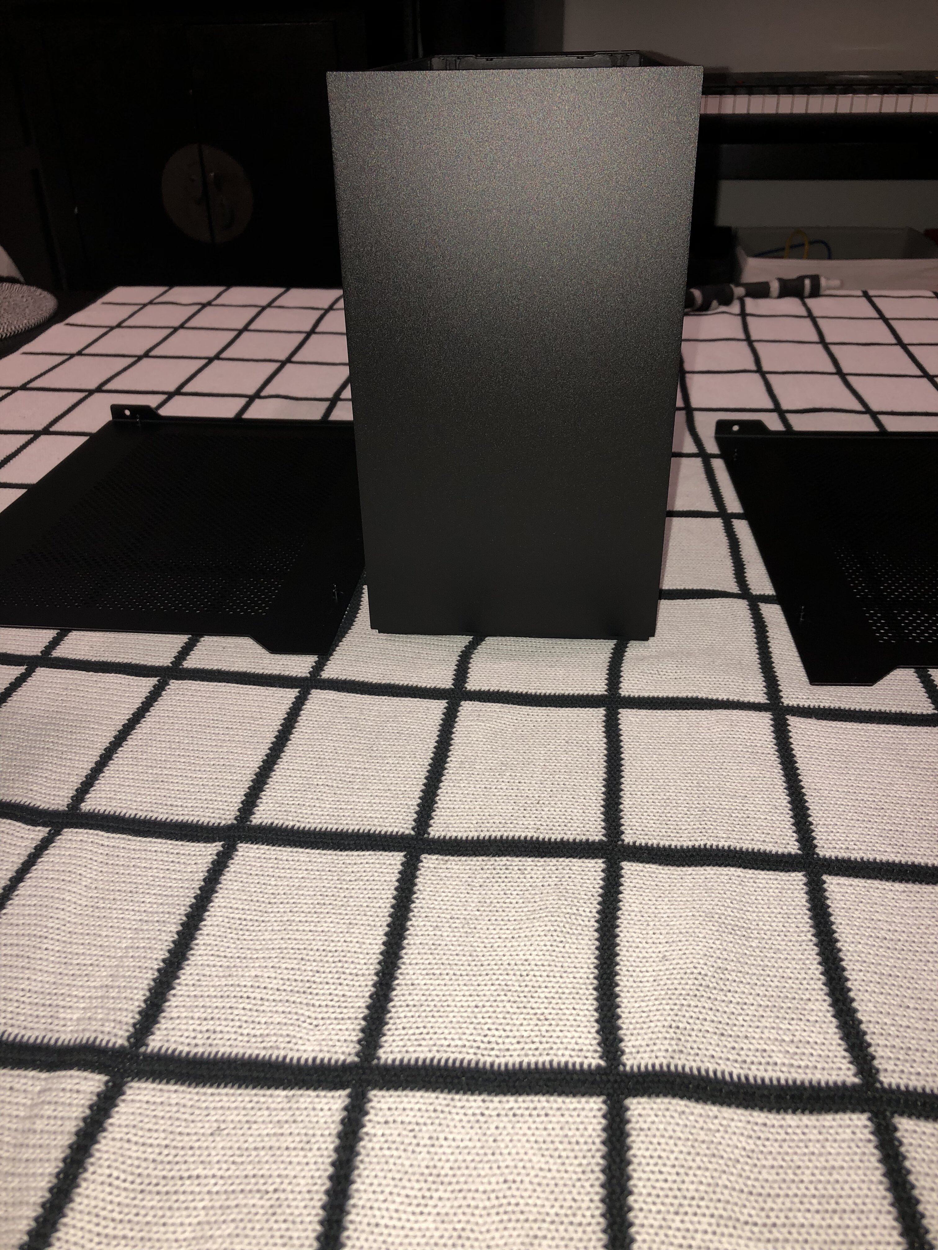

So, alles da.
Fang dann auch gleich an.
Sitzprobe

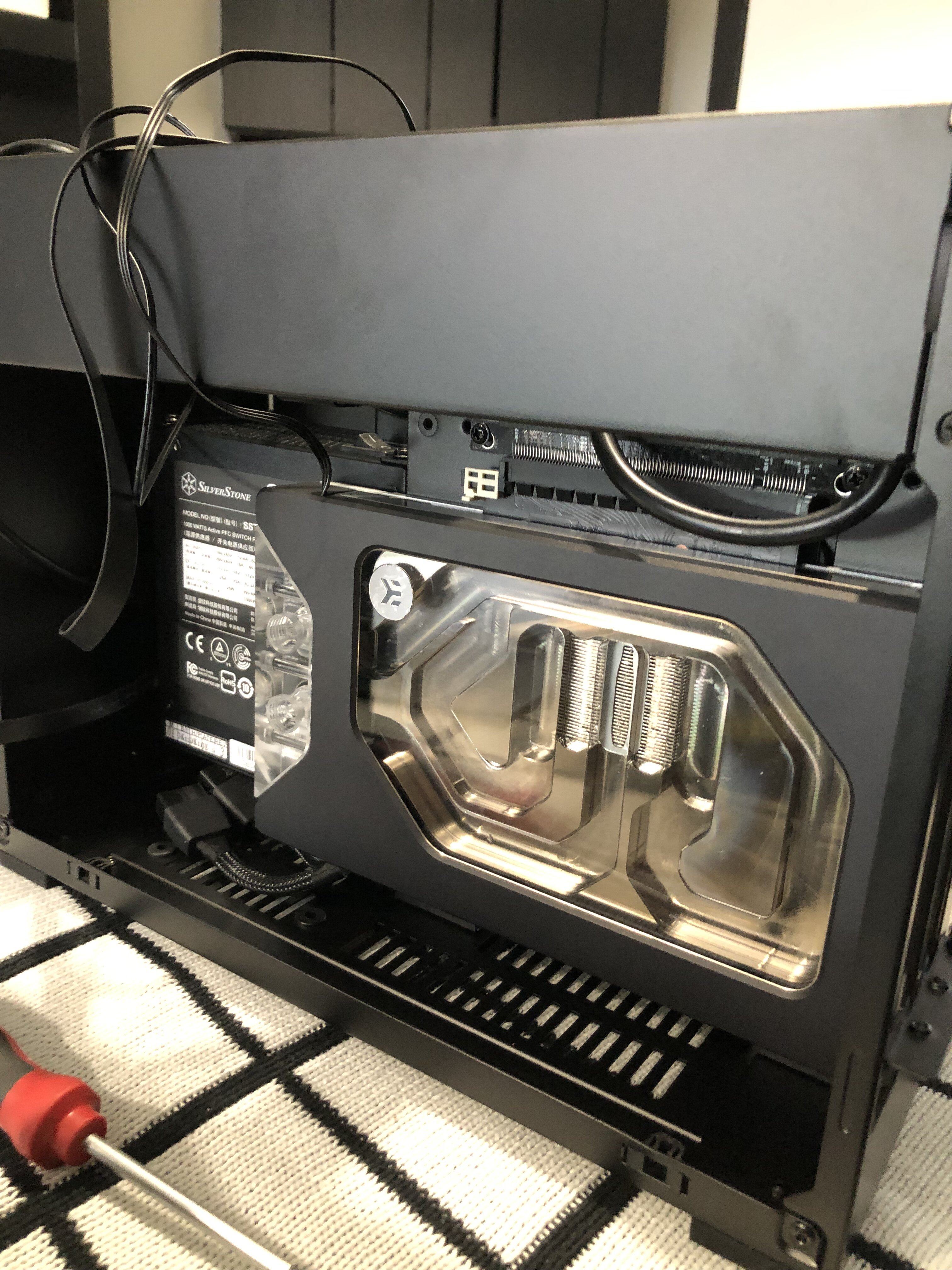

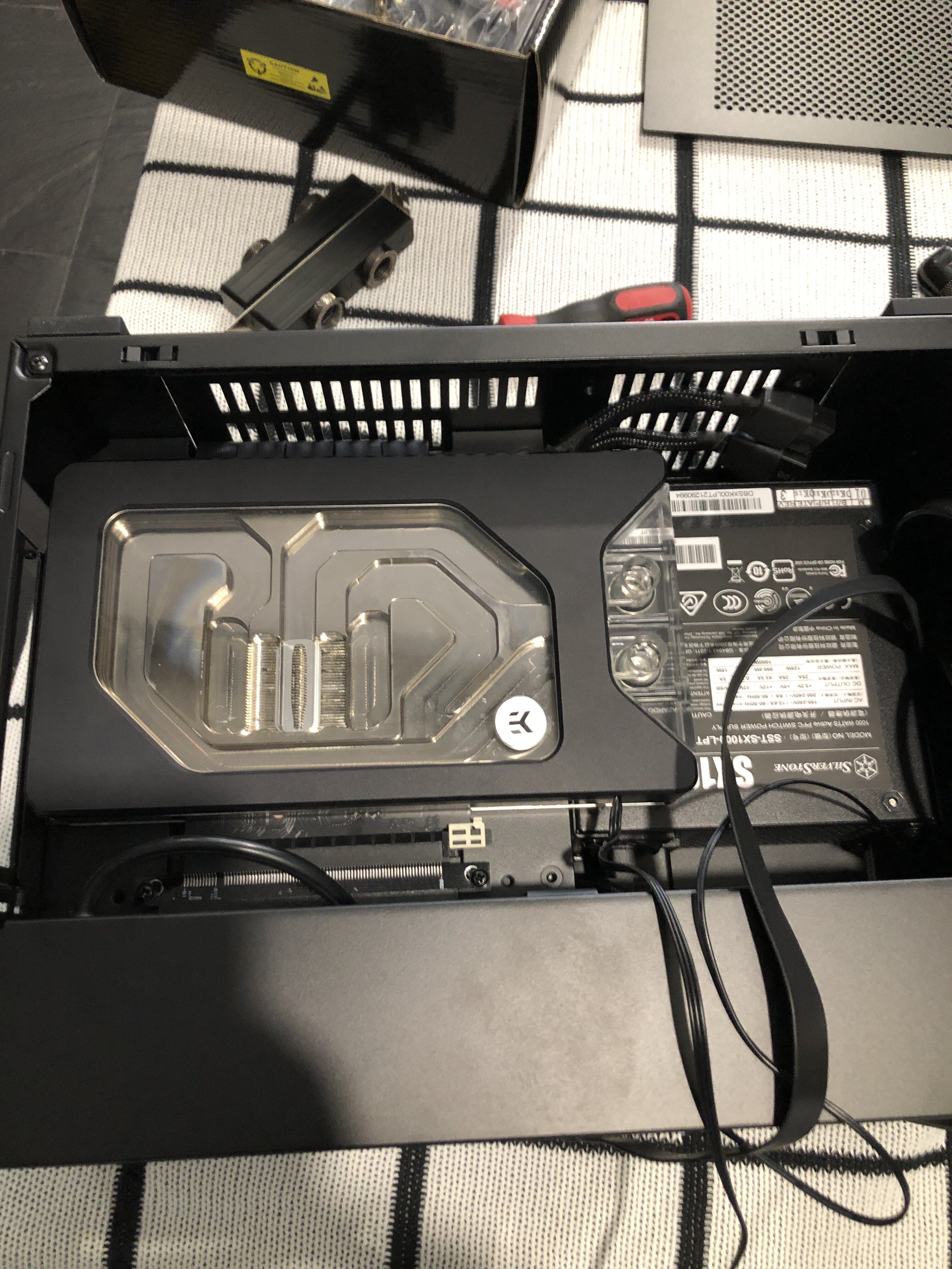

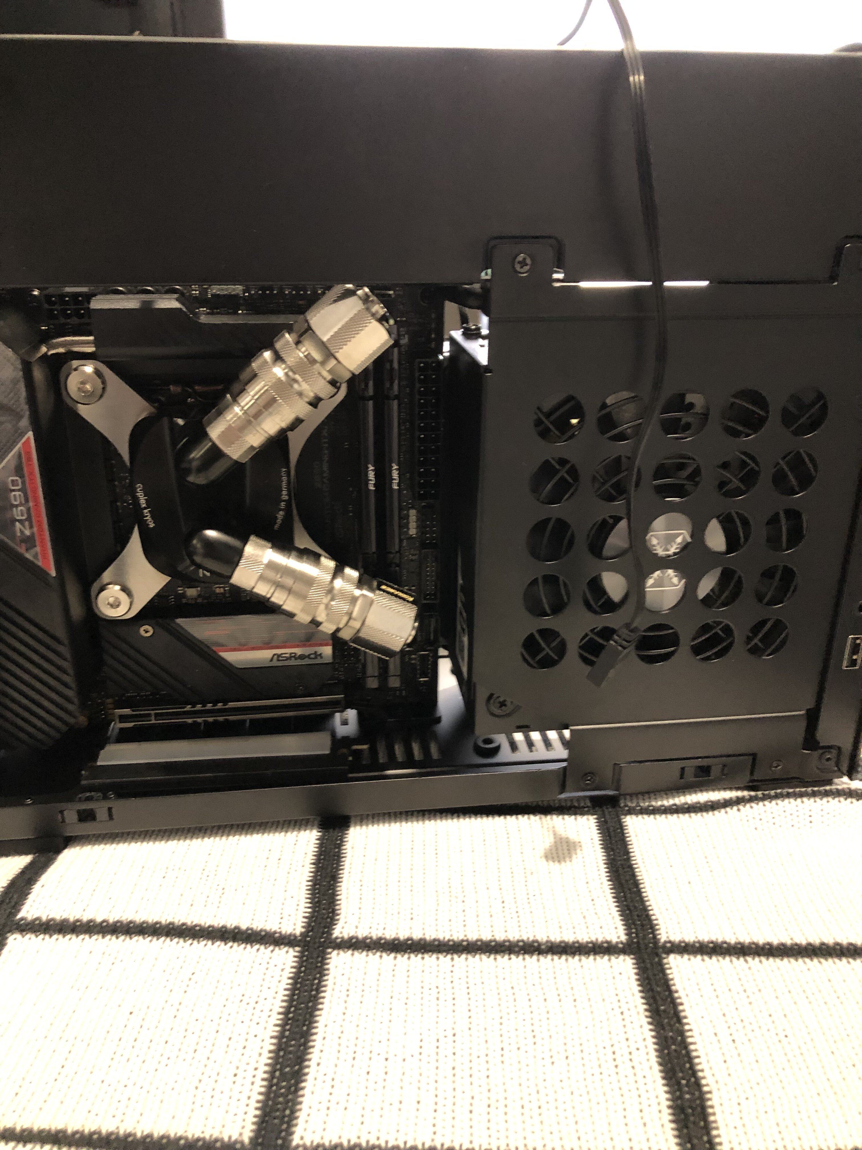

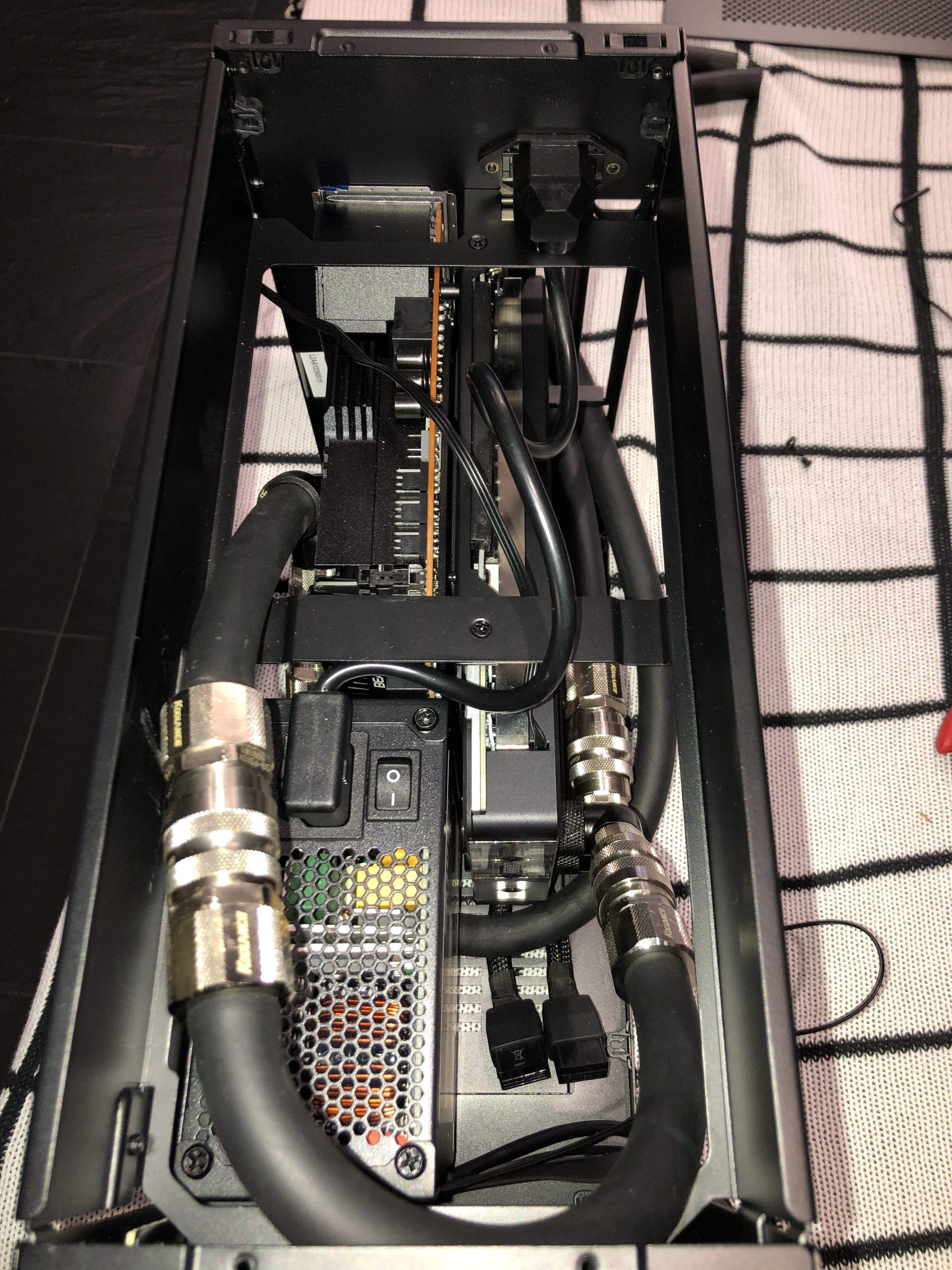

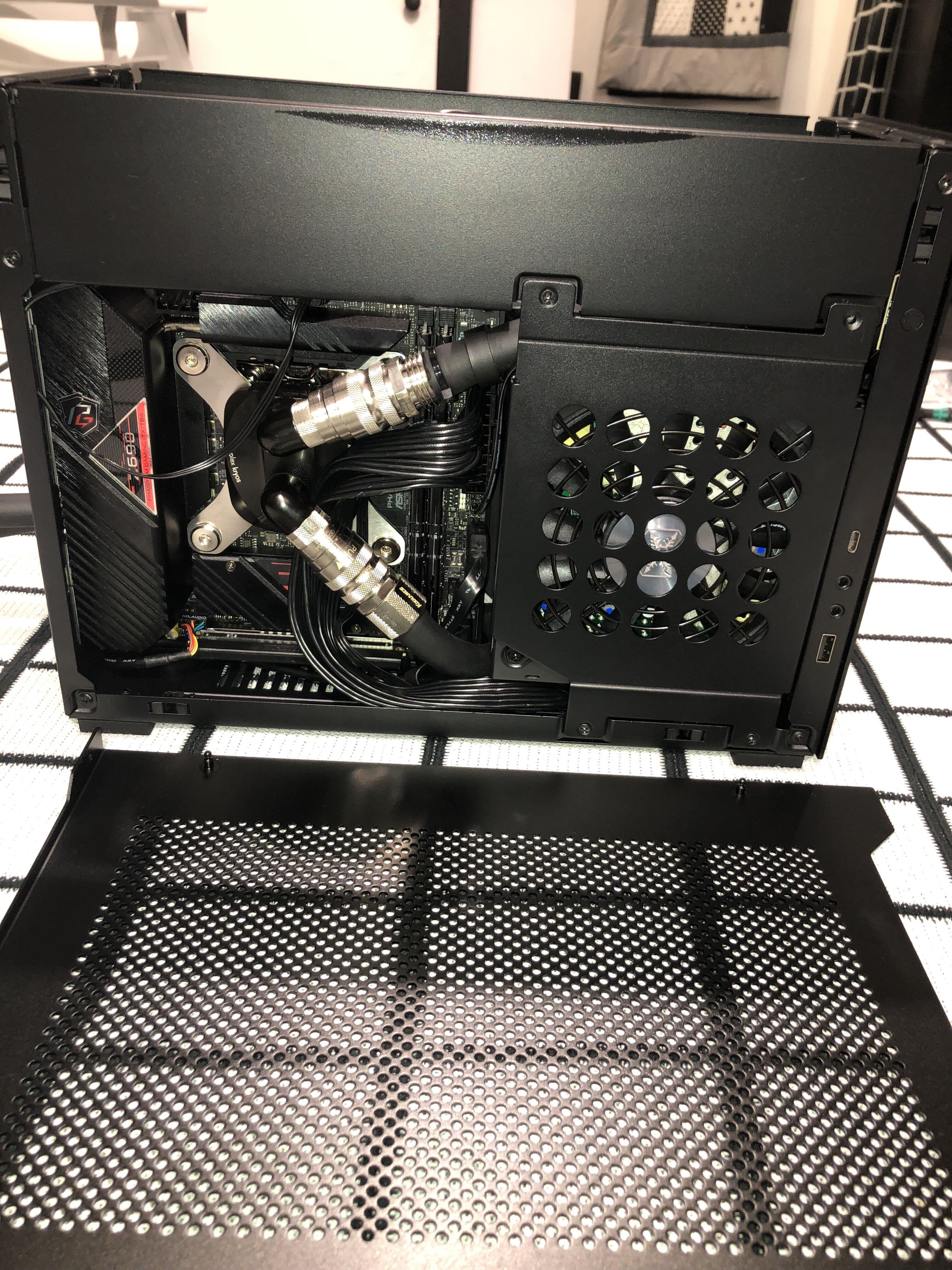

Habe jetzt mal verschlaucht und wollte euch mal fragen, ob ihr Verbesserungen hättet. Das Case geht so zu.
Mal sehen, wie das mit der Verkabelung wird.

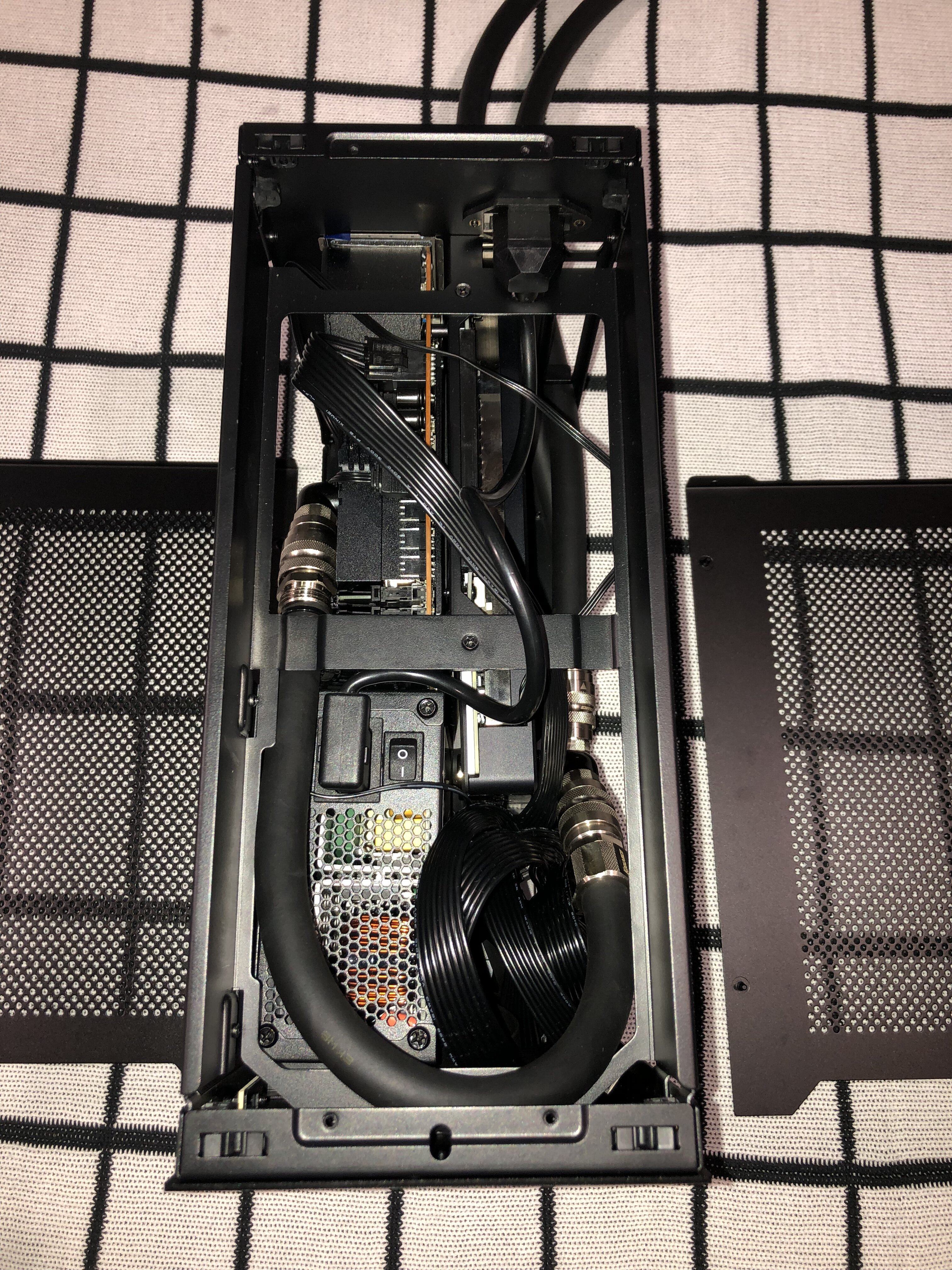

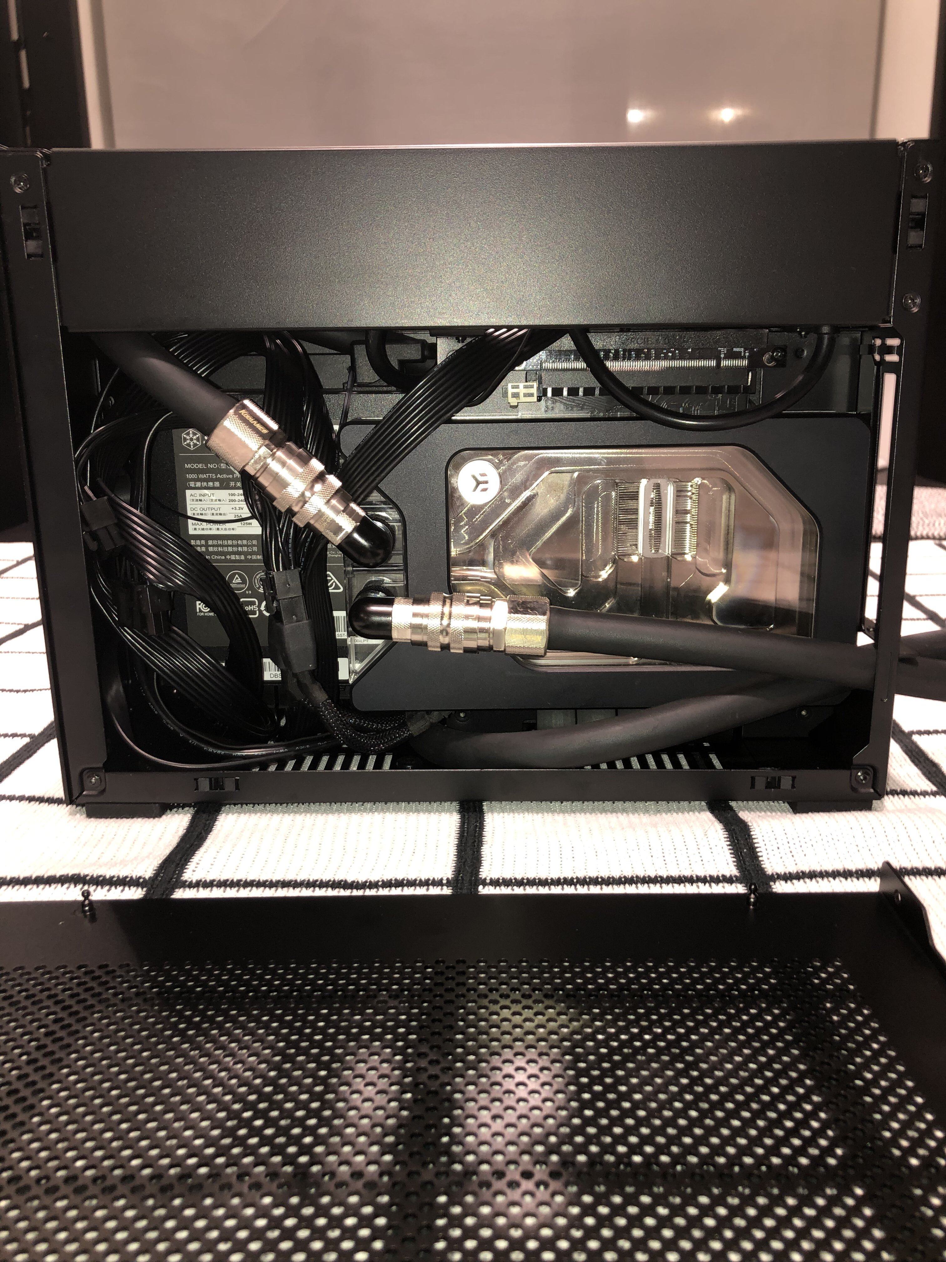

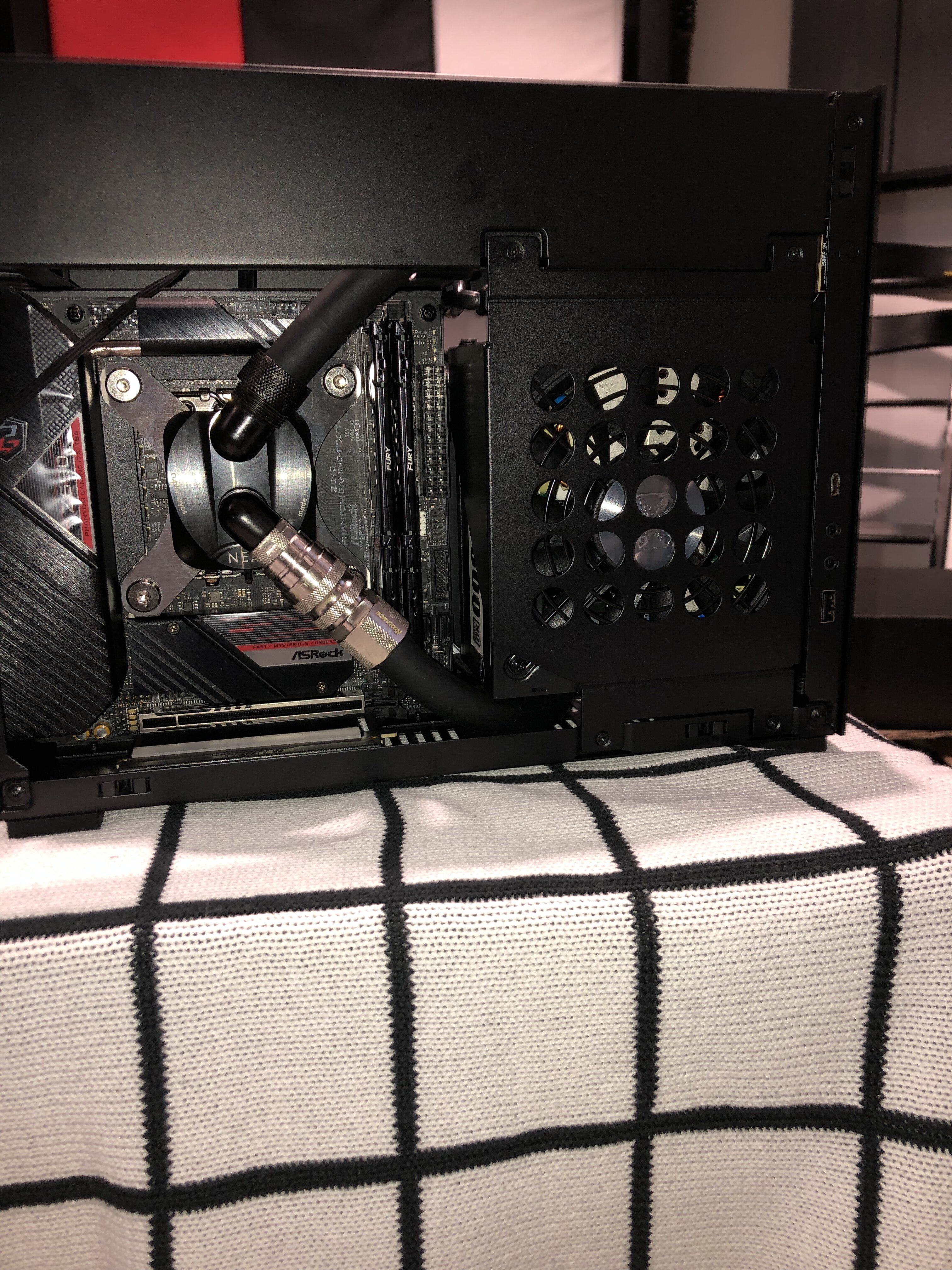

Vielleicht lege ich den Anschluss direkt an den Out. Allerdings müsste ich dann den Käfig entfernen. Der RAM stört

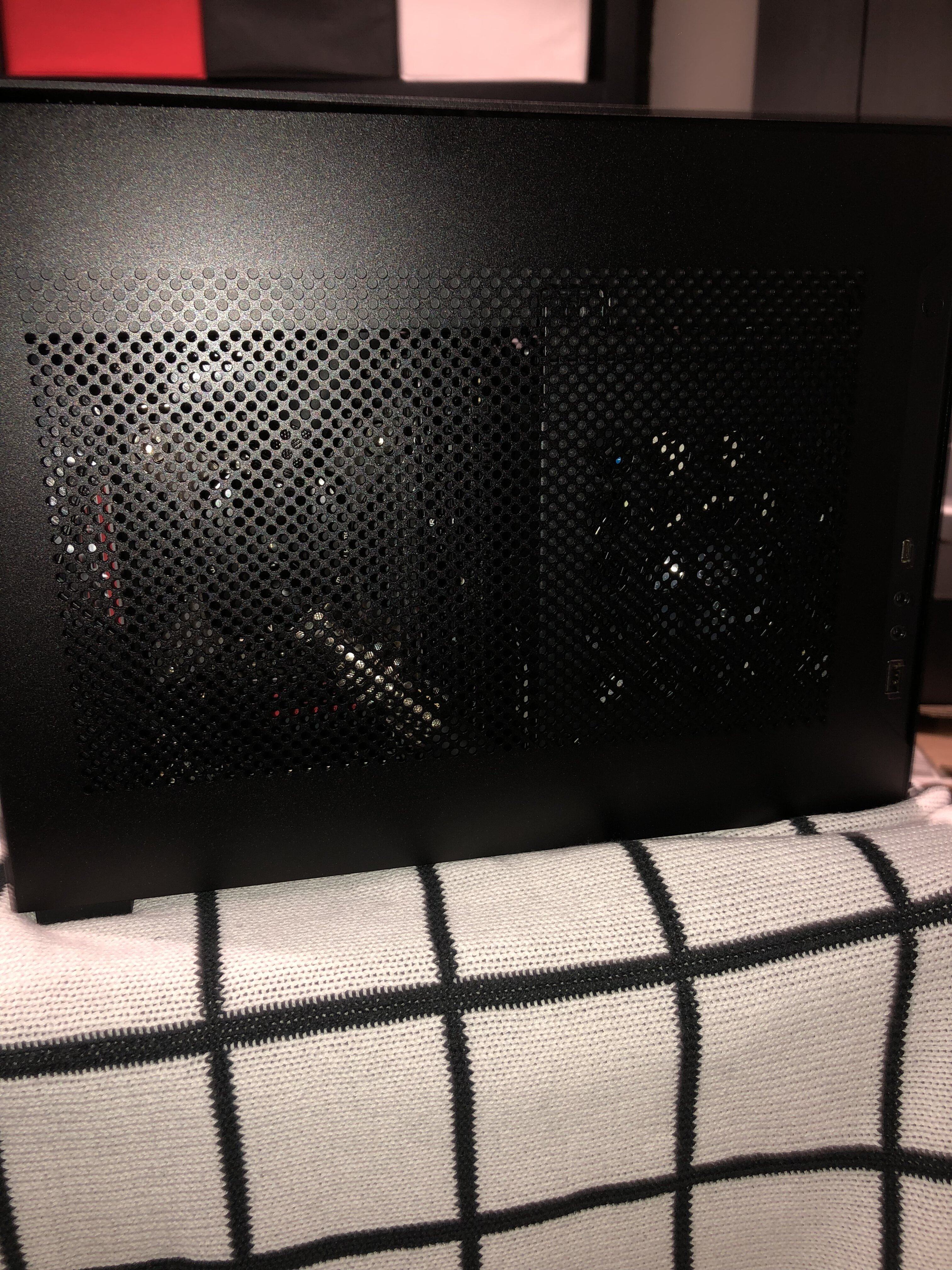

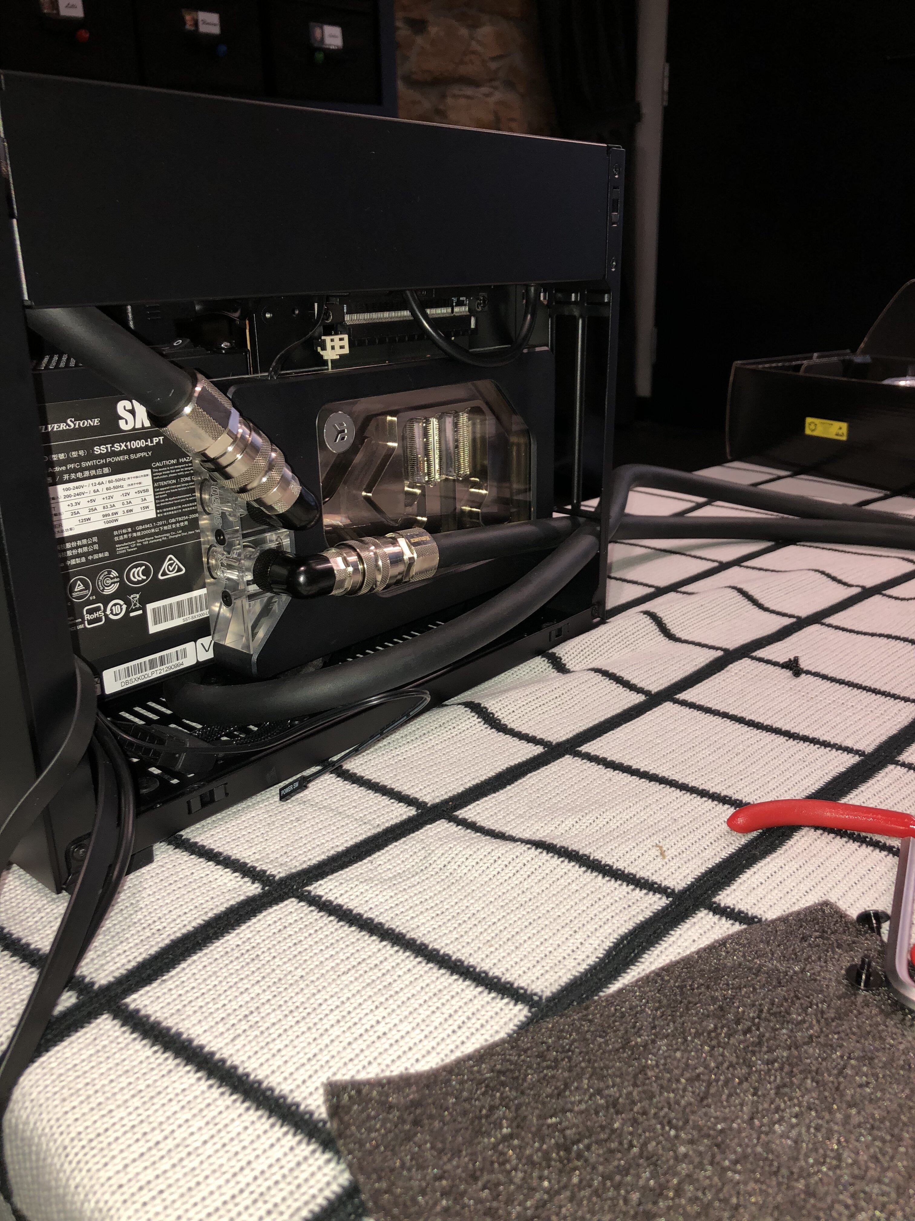

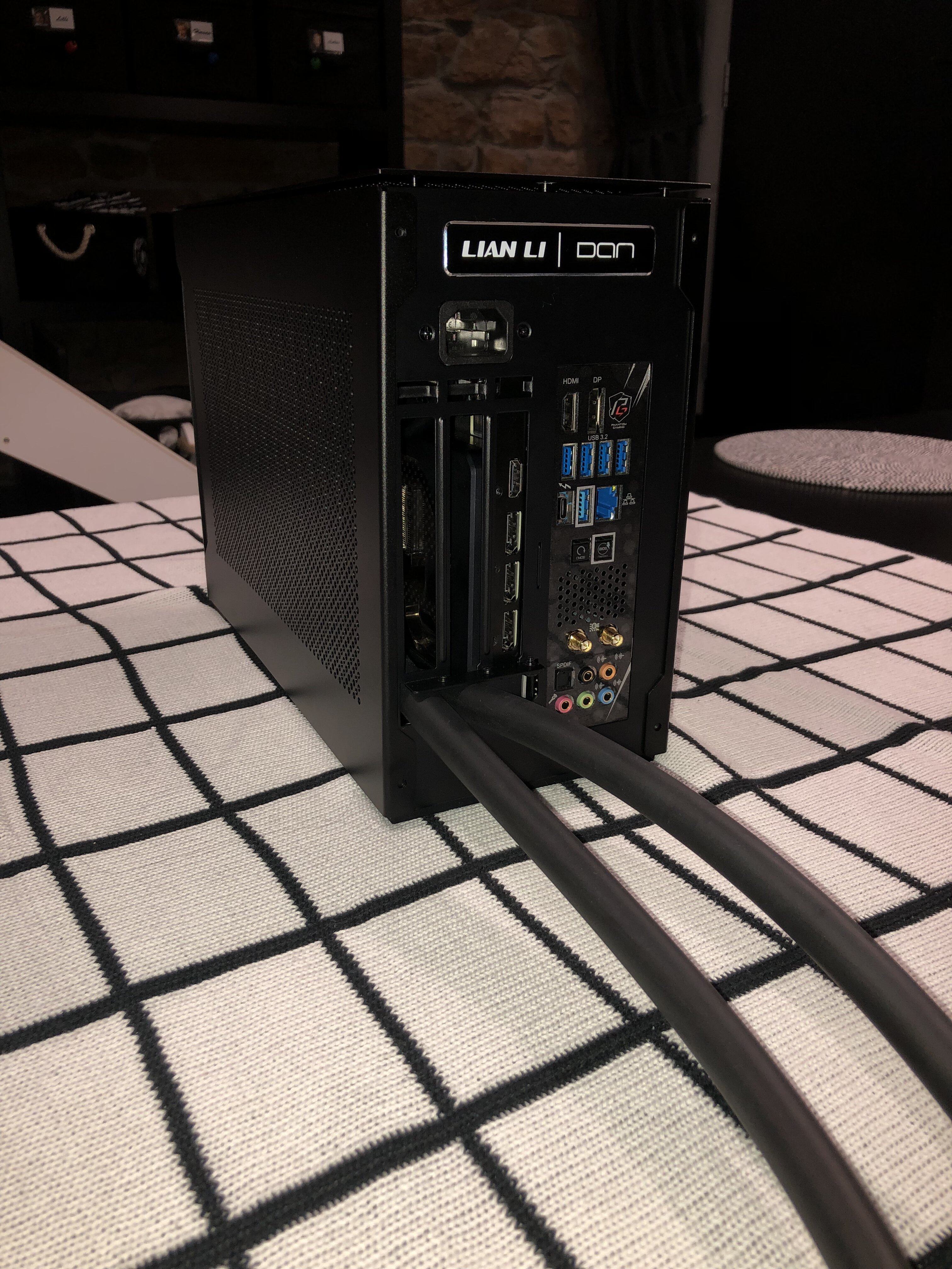

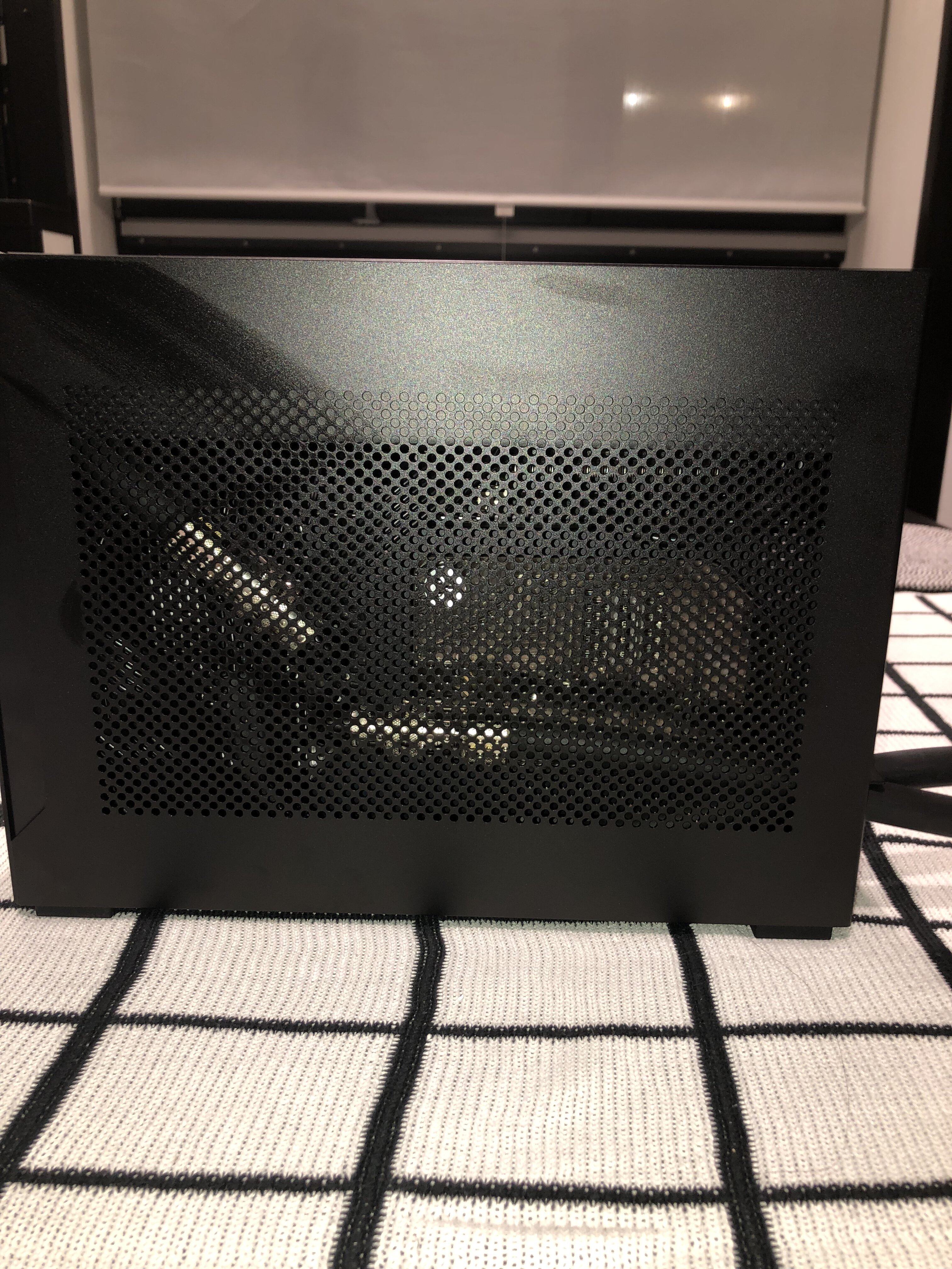

Sodele, wäre erstmal fertig.
Morgen den Mora drann und befüllen.
Denke, soo schlecht sieht das jetzt nicht aus.

sind die kabel der netzteile kürzer als normal? welches nt hast du?
wenn man das mal ausprobieren könnte dann wüsste ich ob sich das lohnt.
man :d
Ist ein Silverstone SFX L 1000
230 euro jawollinger
das wird doch ultra eng mit den kabeln?
Ja,ist wirklich furchtbar eng. Seitenteile gehen gerade so zu.:fresse:
Werde mir Kabel in passender Länge machen lassen.

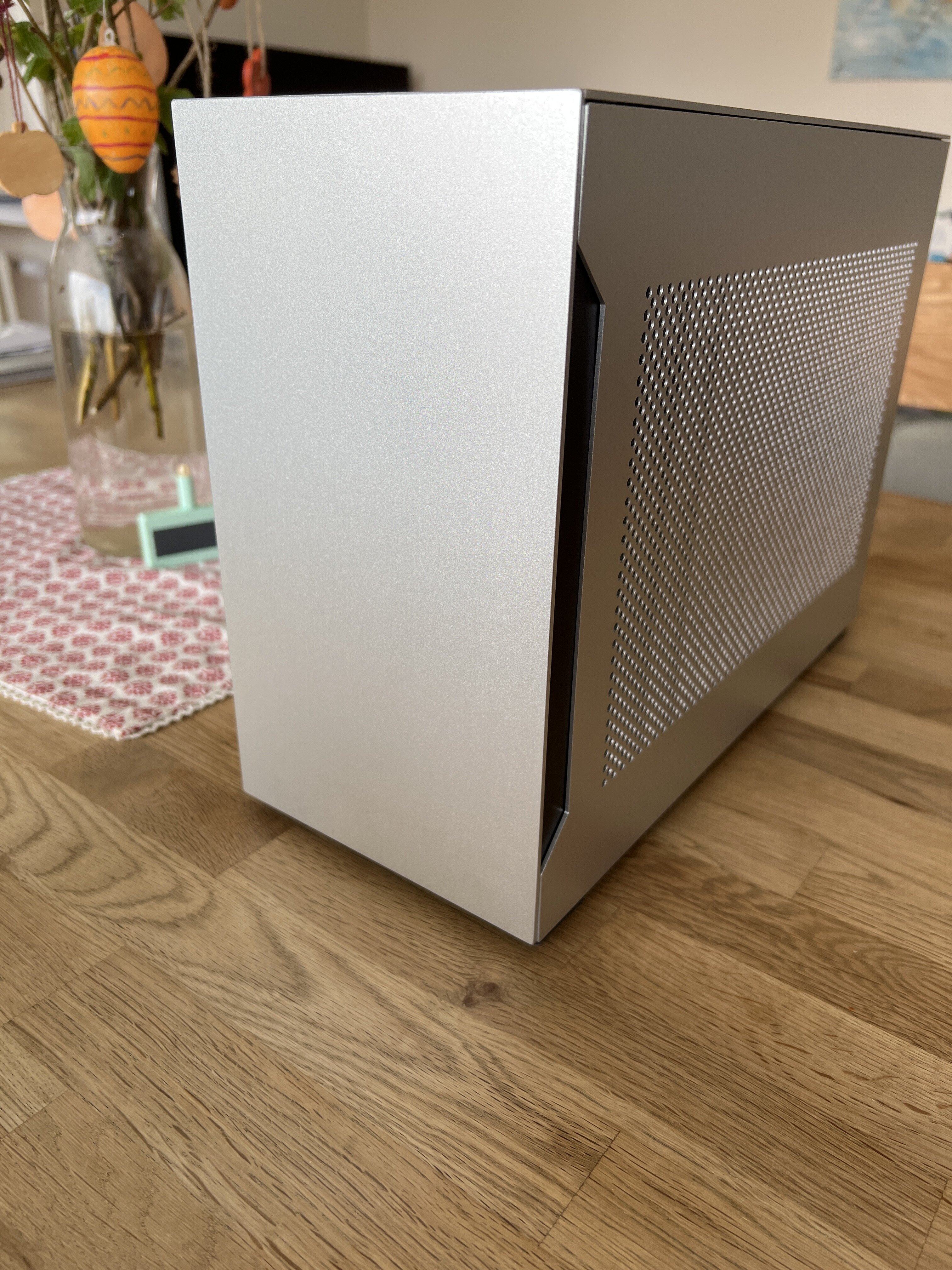

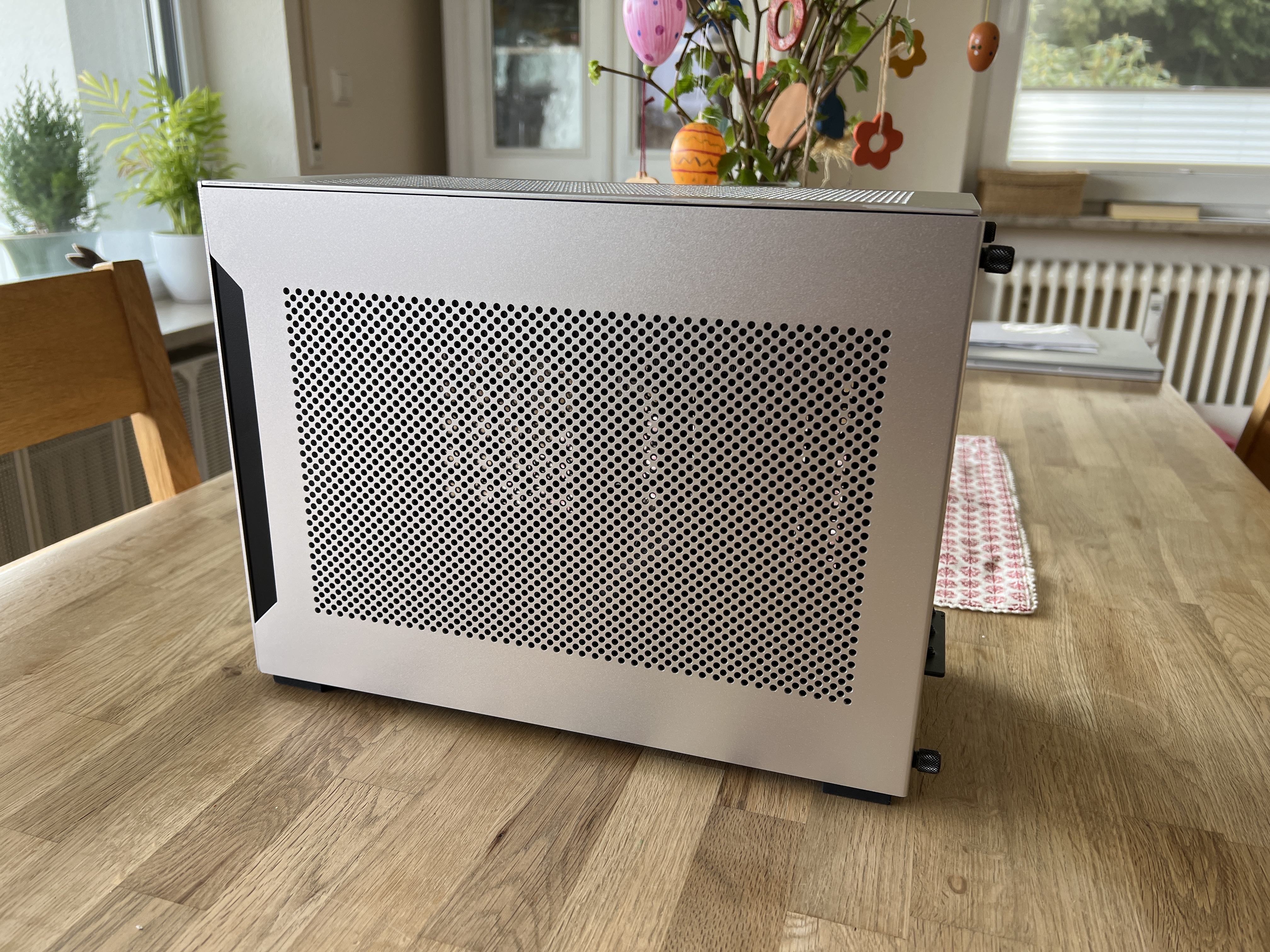

Heute gekommen, bestellt bei AliExpress 😎
Wartezeit 3 Wochen.

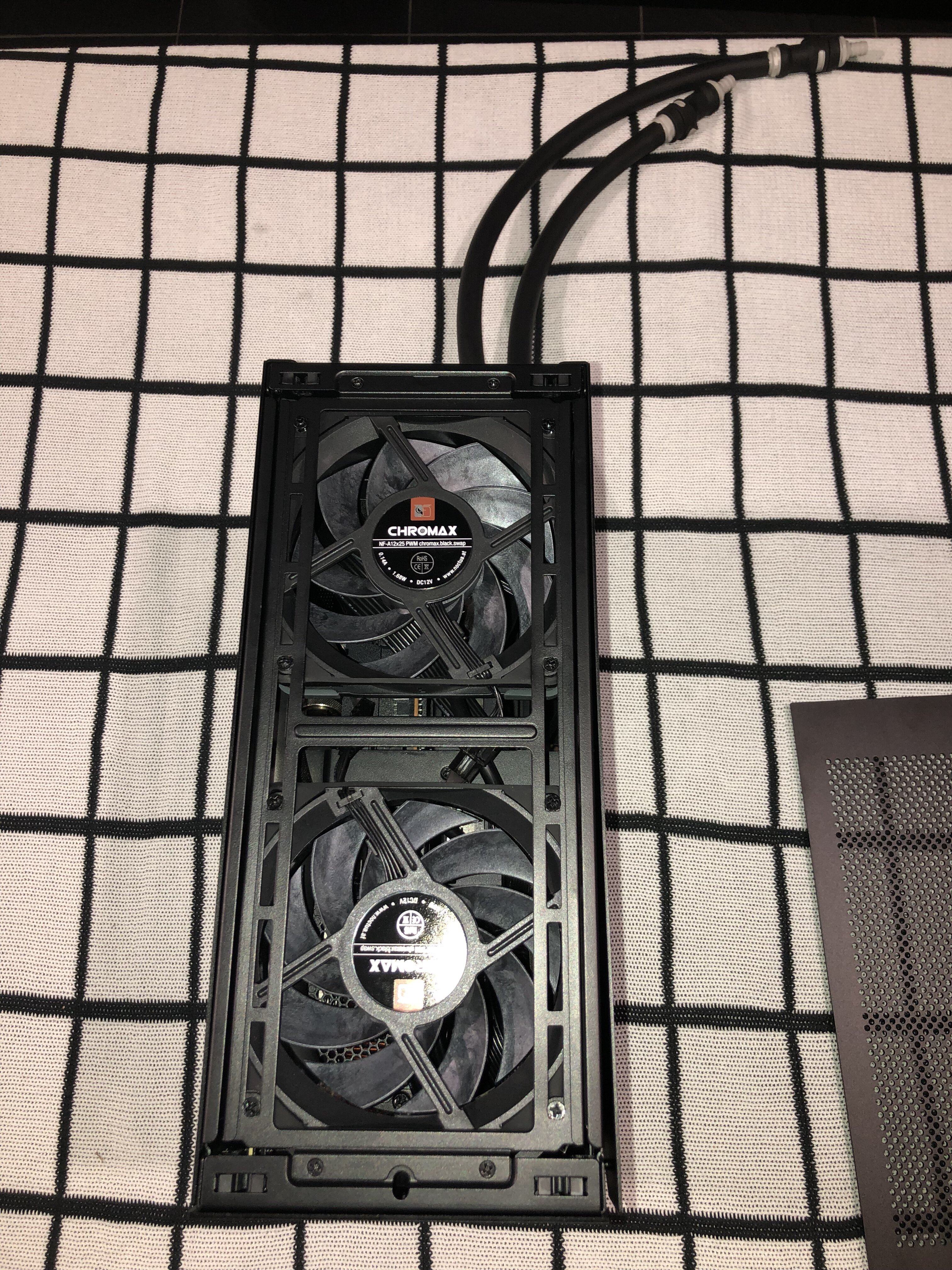

Dann mal los
Die Fans unter- oder oberhalb vom Radiator montieren 🤔
Würde unterhalb montieren. Nimmt noch etwas die Wärme der Hardware mit
Freut mich! Ich muss erst den Mora noch zusammenschustern

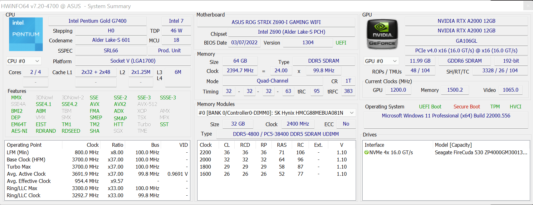

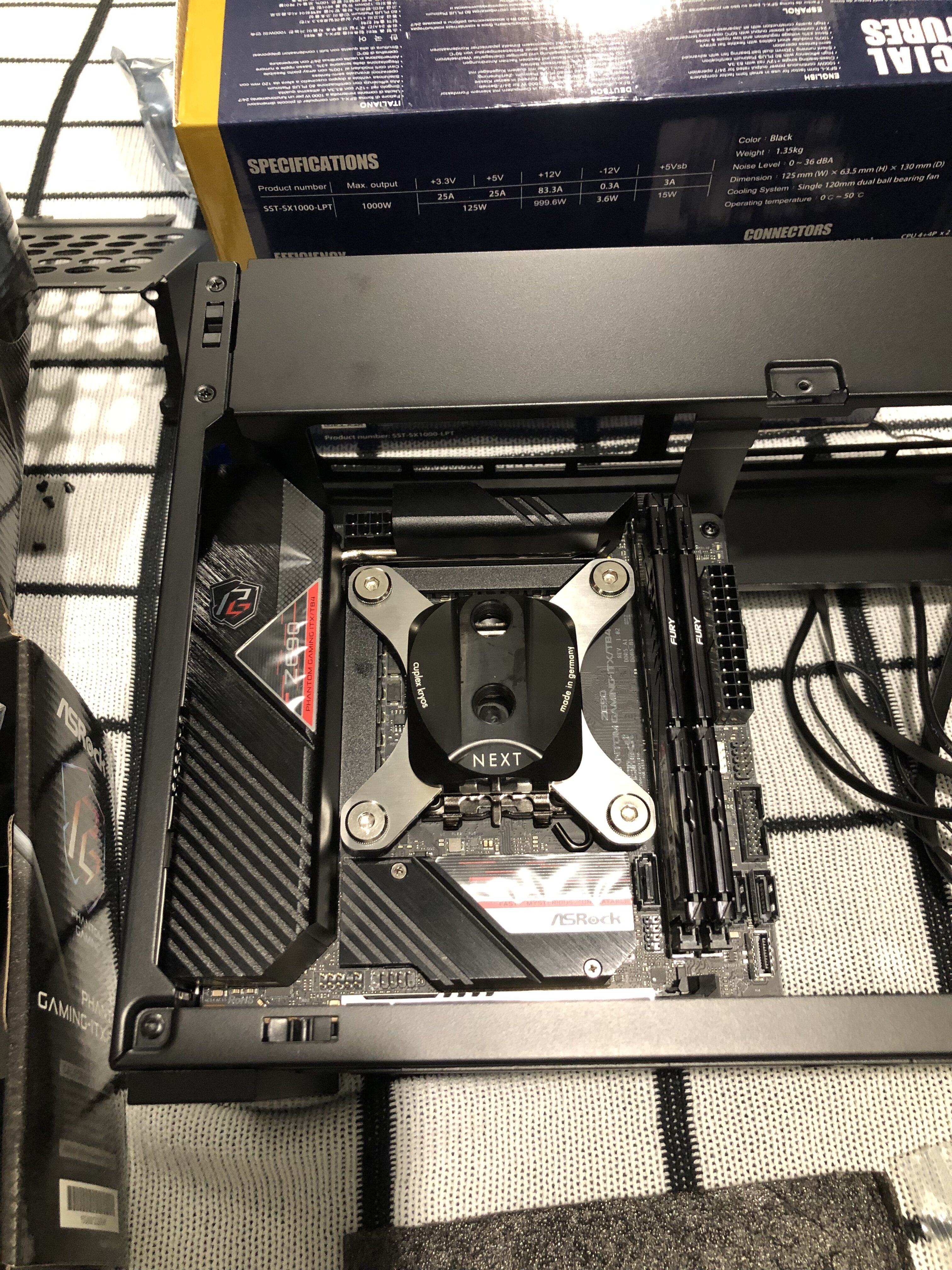

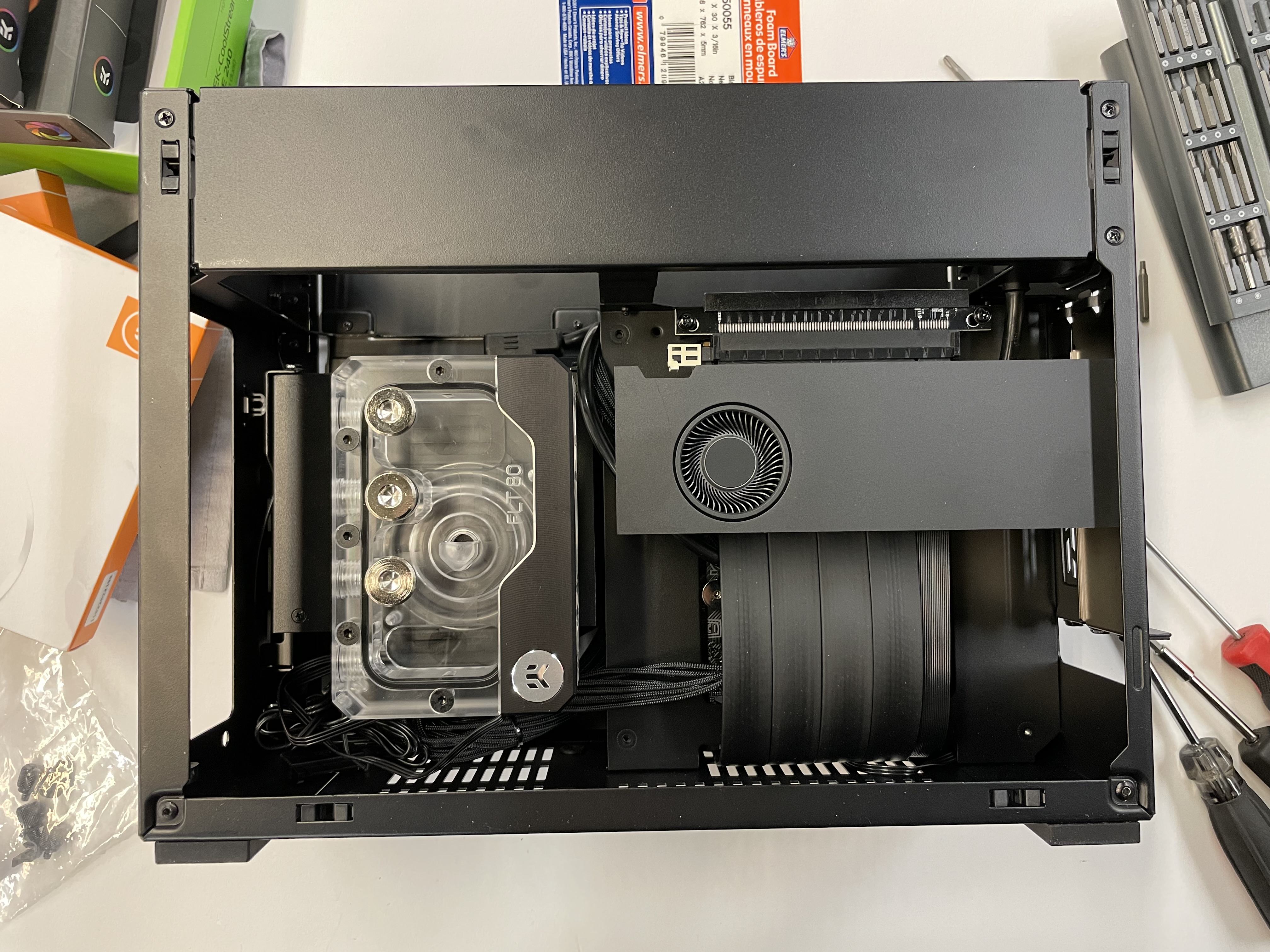

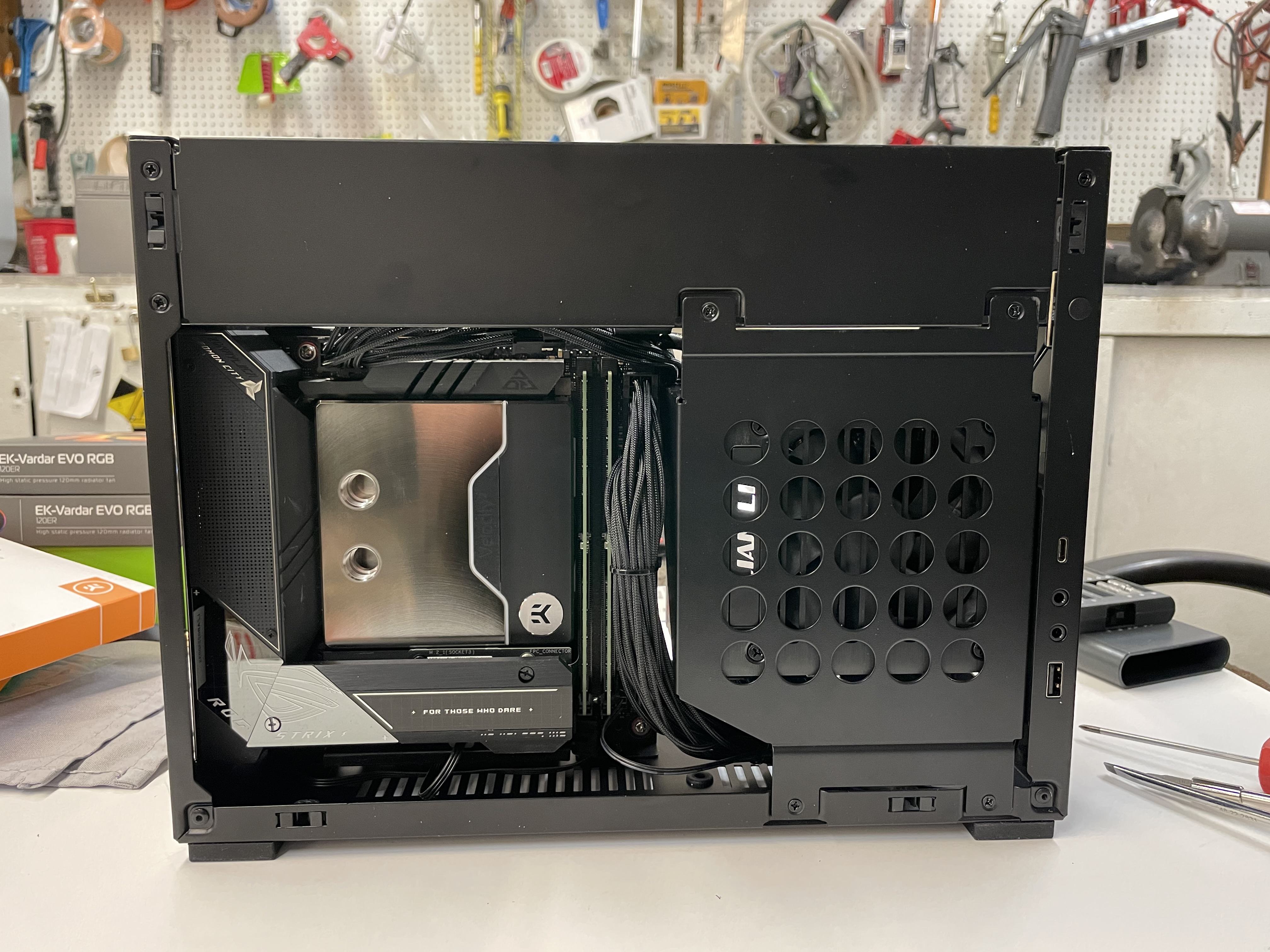

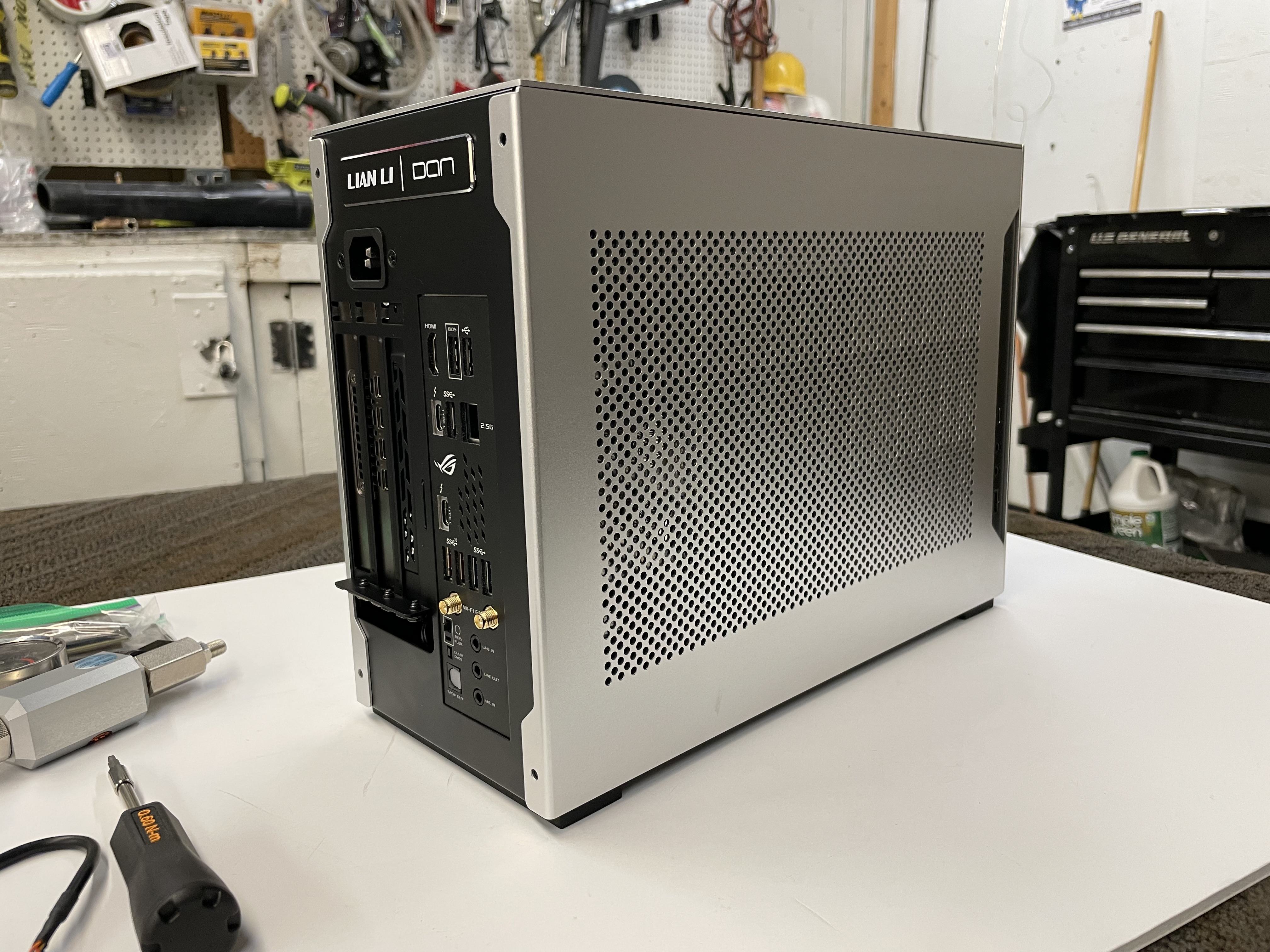

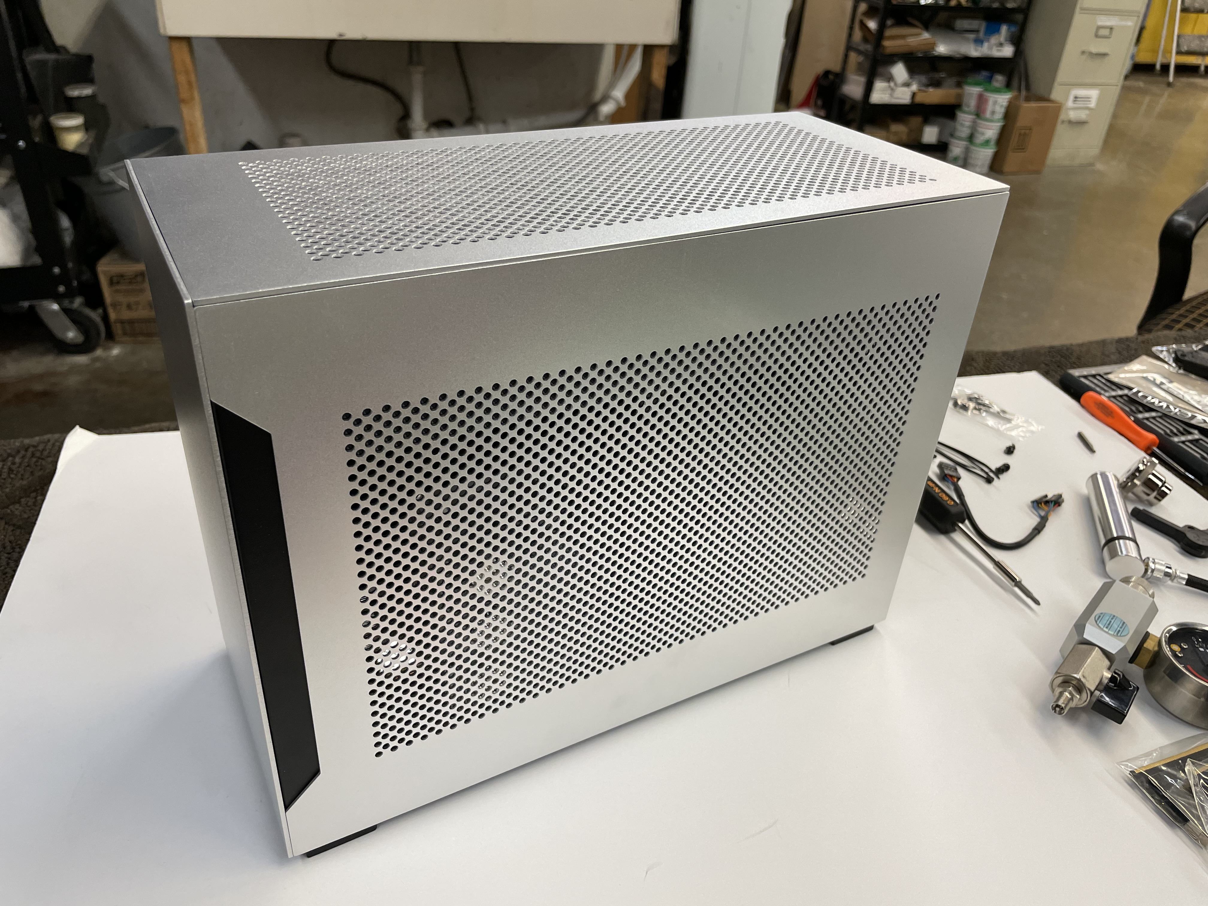

I started ITX build in the A4-H20-X4 chassis with 240mm custom loop a few days ago. The main issue for me is wire management, I ordered a Dupont Crimping tool, gold plated pins, cable ends and plan on cutting every cable in system,.. 24-pin, 8-pin power, SATA, Fan cables, DRGB cables, .. basically every cable in system will be custom length.
Cooling: EK-CoolStream SE 240 Slim radiator, EK-Vardar EVO 120EF fans, Quantum Velocity2 cpu block, Quantum Kinectic FLT 80 DDC PWM pump/res, EK fittings.
System: Intel Core i7-12700K, Asus Strix Z690 ITX, RTX A2000 12GB, Dell 2X32GB DDR5-4800, LIAN LI 750W SFF, Seagate FireCuda 4TB M.2 Primary, Samsung SATA Storage.
I tested system on the bench with Pentium chip, air cooler to install Windows/Drivers, update BIOS.
A few photos, system is still not finished.
I decided to change fittings at pump/res connection, ordered EK off-set fittings, EK Micro 90 fittings as the standard fittings are a bit large, adding the off-set fittings with micro 90's will clean-up pump/res connections, I still need to trim all the cables.
