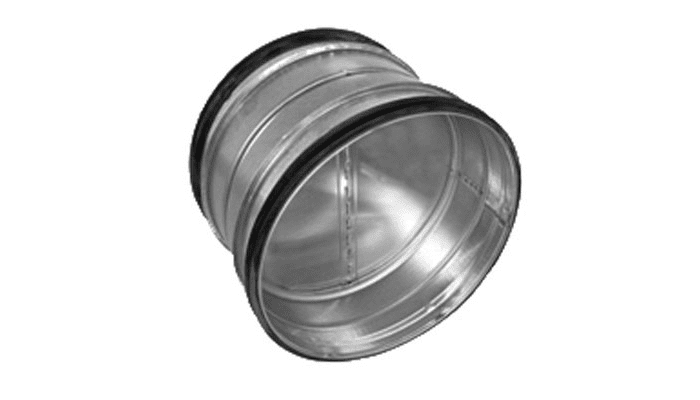

Rückschlagklappe
Je nach Modell müsste die eigentlich schon dran sein
Aufpassen, einige Modelle haben eine vorgeschriebene Einbaurichtung!!
Rückschlagklappen sind meist für Außenwände, und so konstruiert, dass die Luft vom Rohr raus kann, aber nicht rein. Ich bräuchte das genau andersherum, dass das Rohr ansaugen kann.
Runde Rückschlagklappen hab ich noch nie gesehen.
Wo ist Problem :fresse: ?
weil sie da am meisten Anwendung finden, aber nicht zwangsläufig dafür ausgelegt
....und so konstruiert, dass die Luft vom Rohr raus kann, aber nicht rein. Ich bräuchte das genau andersherum, dass das Rohr ansaugen kann.
andersherum einbauen. Es muss nur irgendwas da sein, damit sie auch öffnet, aber Du hattest ja etwas von einem Motor geschrieben.
So runde Dinger kannte ich bisher nur als mechanische Ventilklappen. Wie nennt sich das Ding, wo finde ich das? Link?
Dachte eben die öffnet über Unterdruck automatisch. Wie diese Lamellen außen.
Hab da einen Motor dran mit 230V, den kann man sicherlich zwecks Signal anzapfen.
Wir haben im Kanal der Küchenabluft so ein Teil von Naber mit 3 Doppel-Klappen, welche sich durch den Druck des Dunstabzuges öffnen, das könnte für den Fall auch klappen:
Haben genauso diese Thermobox. Bis auf den etwas kleinen Durchmesser und den nicht gerade tollen Abdichtband ist das Teil super. Ich habe einfach Dichtband vom Fenster genommen, was der alte Herr noch liegen hatte. Das Teil ist hauptsächlich dazu da, das keine kalte Luft reinkommt, bzw. es aus der Abzugshaube so kalt reinzieht.
Rückschlagklappe
z.B.
die hat aber keine Dichtung, ist also nicht 100% dicht
ist quasi nur symbolisch.

Hab jetzt so ein Ding bestellt, allerdings aus Kunststoff und flacher. Hab nur einen Zugang über ne schmale Lüftungs Öffnung wenn ich das Gitter abnehme (80*40). Da kriege ich die Thermonbox nicht durch.
Damit so ein Teil reinpasst, muss man immer den vollen Querschnitt zur Verfügung haben. Da ist nichts mit reindrehen oder ähnliche Scherze. Und das Teil muss irgendwie befestigt werden (zb klemmen mit Dichtband), damit nichts klappert und auch nicht bewegt.
Da die Klappe all in nur 9,5cm Durchmesser hatte, das Rohr innen aber etwas über 10, hat Dichtband super funktioniert.
Habs damit fest reindrehen können (so 2cm) und die Ansaugkraft reicht auch locker um die Klappen zu öffnen.
Alles Tutti - hat keinen 10er gekostet das Ding.

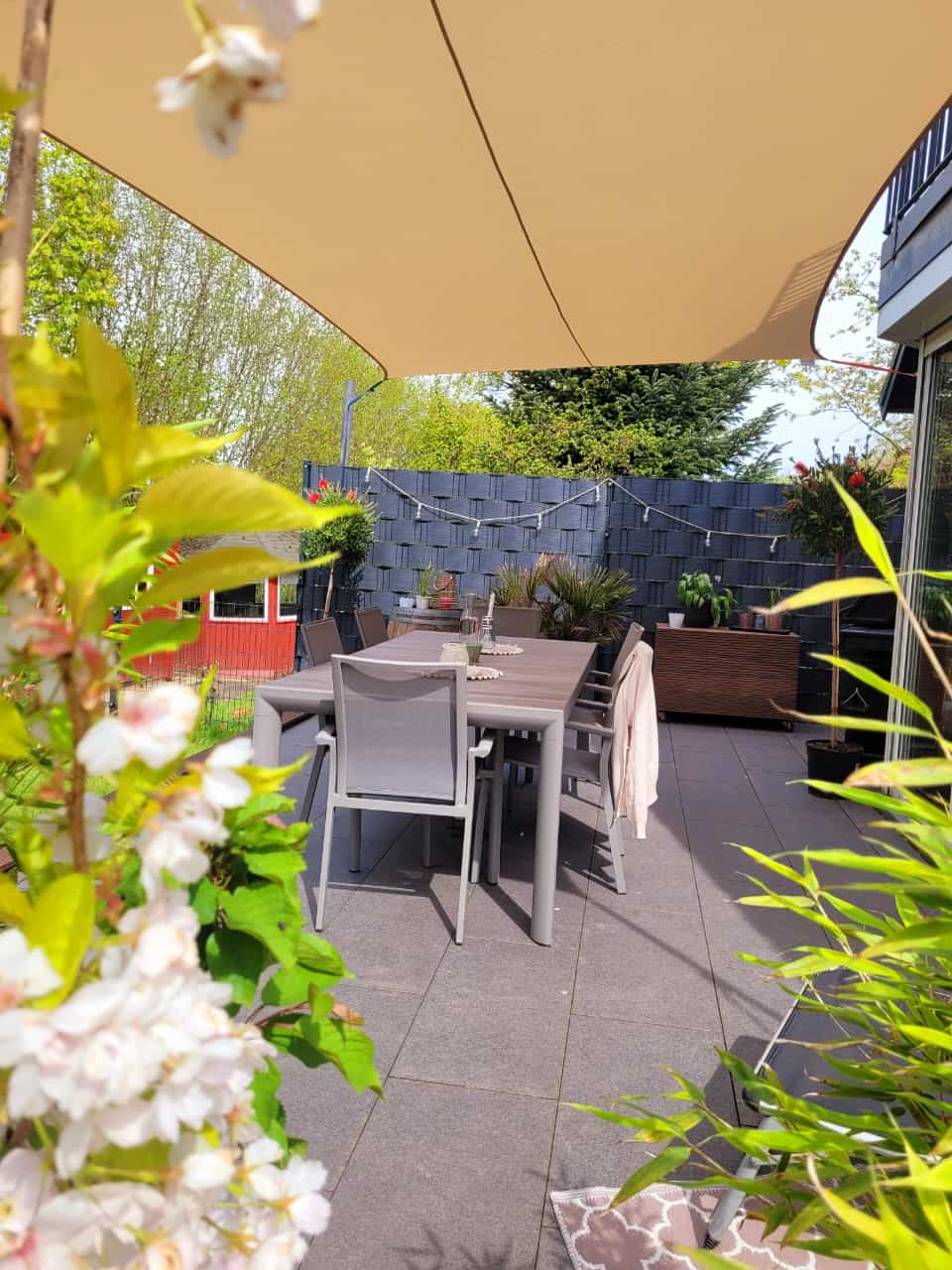

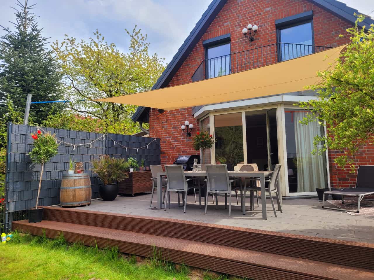

So heute mal schnell ein Sonnensegel gespannt...3x5...ich bestell es nochmal in 4x5. Spanngurte werden auch noch in der gleichen Farbe bestellt....bin aber soweit zufrieden. Eine feste überdachung ist leider wegen des erkers Recht teuer und die Fensterfront soll auch noch vorher erneuert werden.
Sonniges Wochenende!

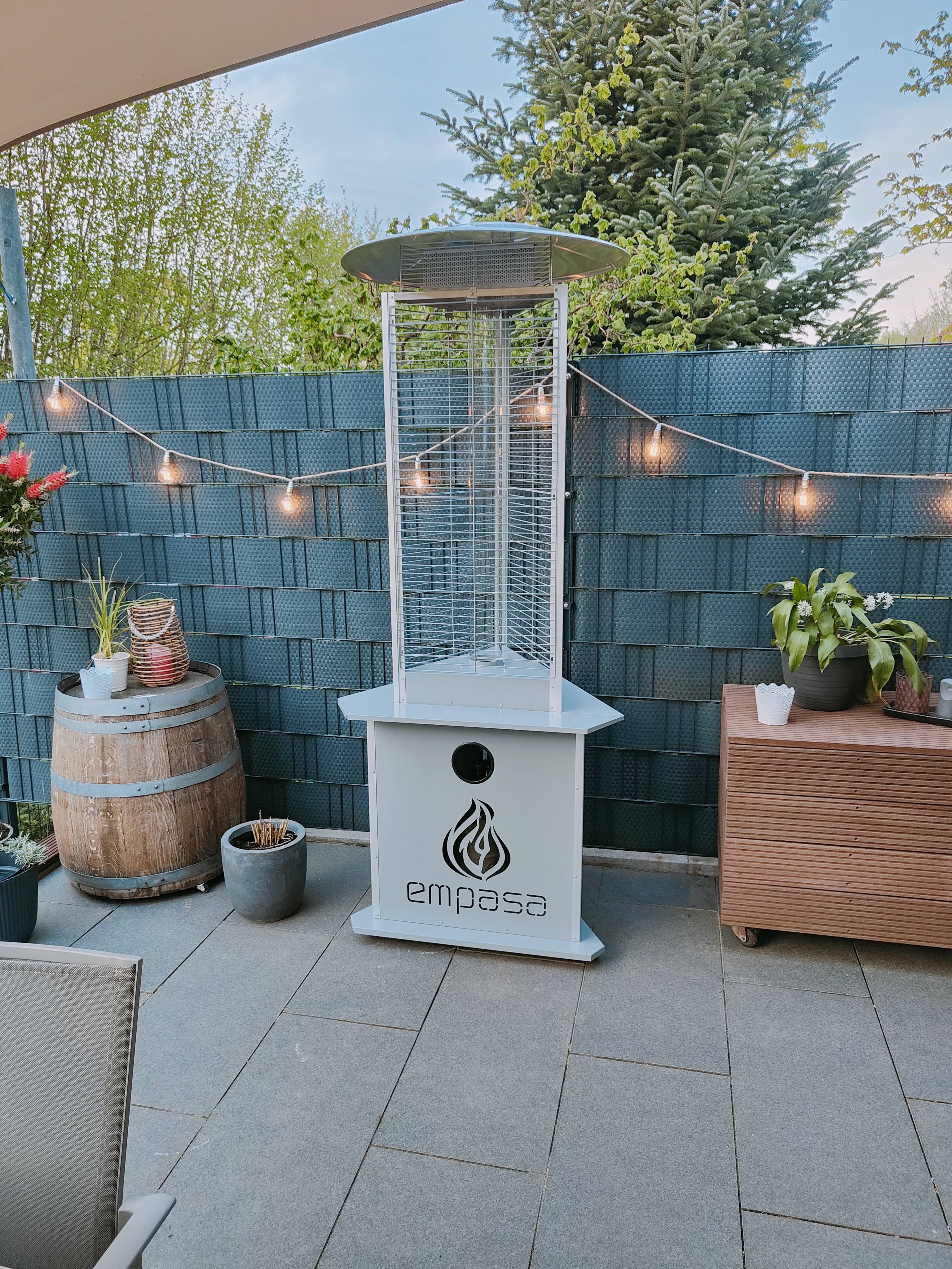

So noch eine kleine gönnung für die kalten Sommerabende.
