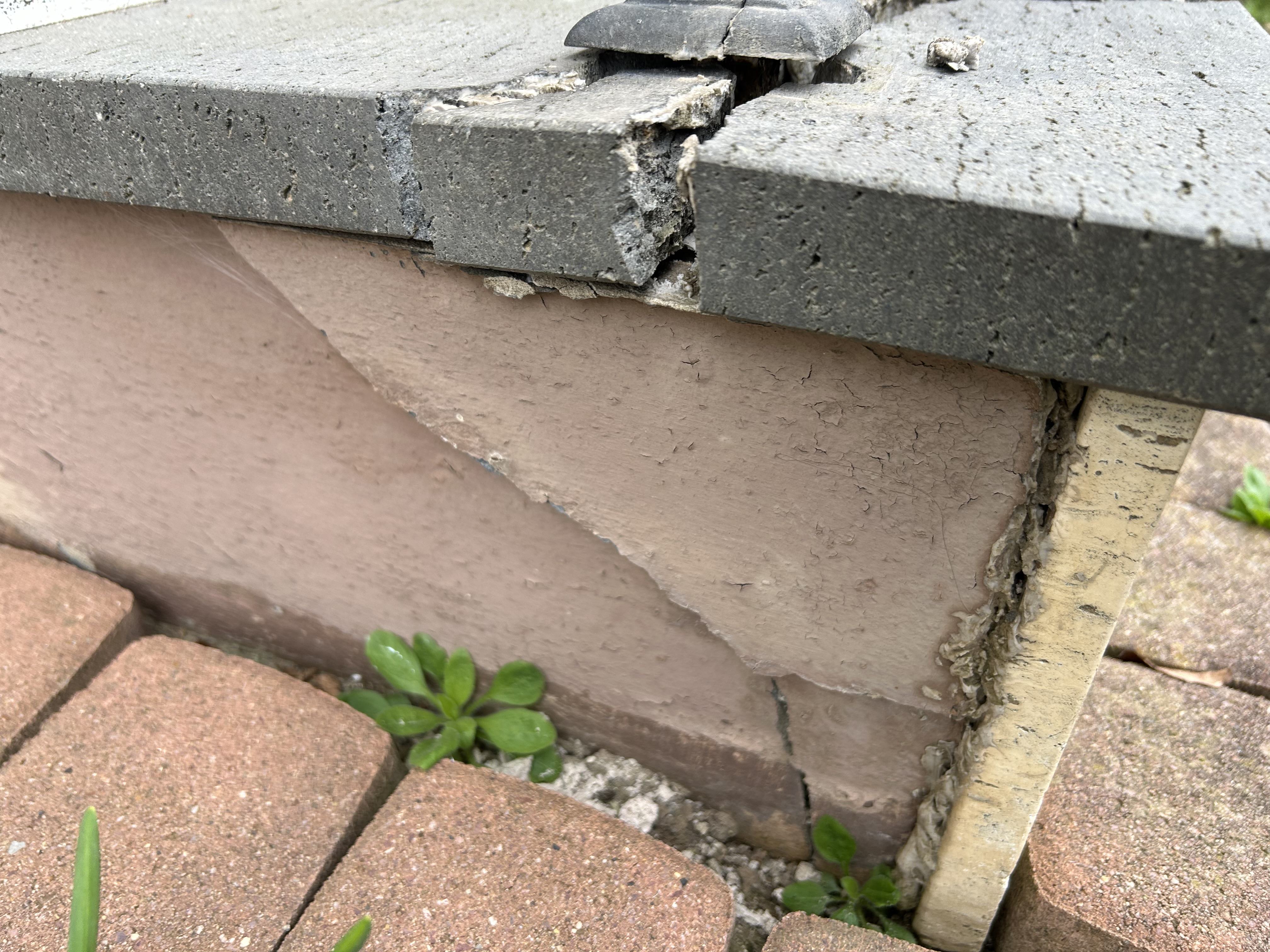

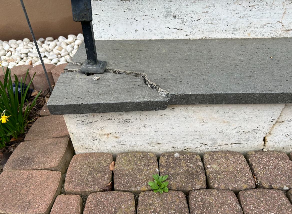

Da ich handwerklich überhaupt nicht begabt bin, mal eine Frage in die Runde.
Wie auf den Bildern unten zu erkennen ist unsere Treppe an einer Stelle gerissen bzw. abgeplatzt.
Wie würdet ihr das reparieren und mit welchem Material?
Das Treppengeländer wird noch getauscht.
Man erkennt es leider nicht ganz genau, unter dem Stein ist der Beton auch weggeplatzt. Sieht man am seitlichen Bild und am frontalen Bild sieht man auch das der helle Stein auch gerissen ist.
Platte runter, Beton so weit wegkloppen und flexen wie kaputt. Verschalen, noch etwas Eisenbewährung zwischen alt/neu, neuen Beton rein, neue Platte drauf.
Je nachdem, wie lang das Ganze ist, evtl. den Betonunterbau ganz weg und neu machen oder gleich mit ein paar hübschen Steinen mauern (lassen).

Die kaputte Treppe kommt sicherlich davon, das dort ständig auf der abgebrochenen Ecke gelaufen wurde und da drunter das Fundament etwas zu dünn ist, womit die Stufe quasi in der Luft schwebte in der Ecke. Die Ecke ist natürlich durch die Bohrung für den Pfosten massiv geschwächt und ist genau dort dann auch gebrochen, als irgendwer auf der Ecke stand.
Die einzige richtige Lösung wäre eine komplett neue Stufe, welche an der Ecke nicht mehr in der Luft schwebt. Wenn man das alte da wieder "ranbapt", darf sich dort nie jemand draufstellen. Wenn man die Stufe neu macht, könnte man sich auch überlegen, ob man den Handlauf nicht auf die Stufe montiert und nicht da drunter. So spart man sich die große Bohrung, welches die Stufe massiv schwächt.

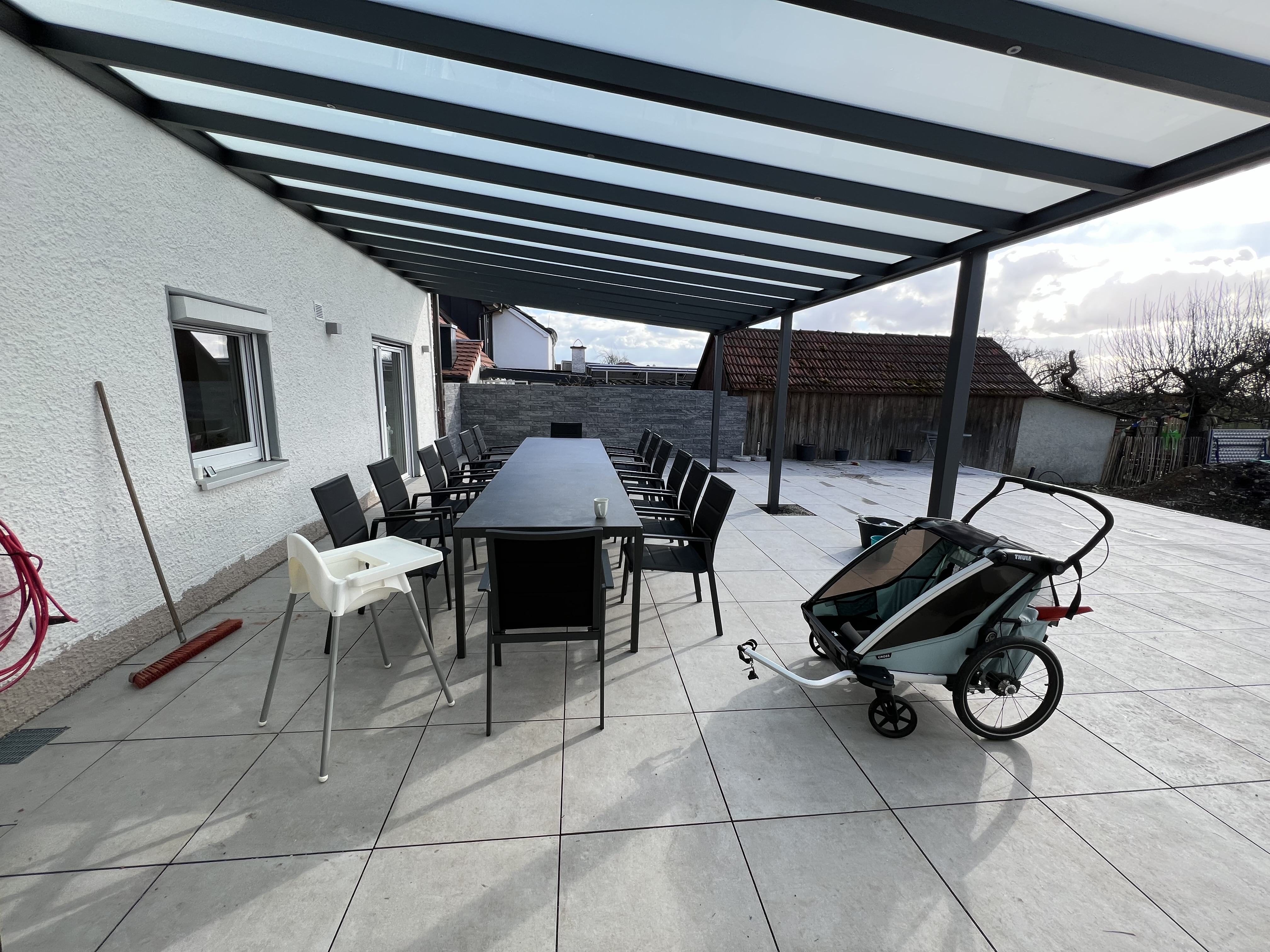

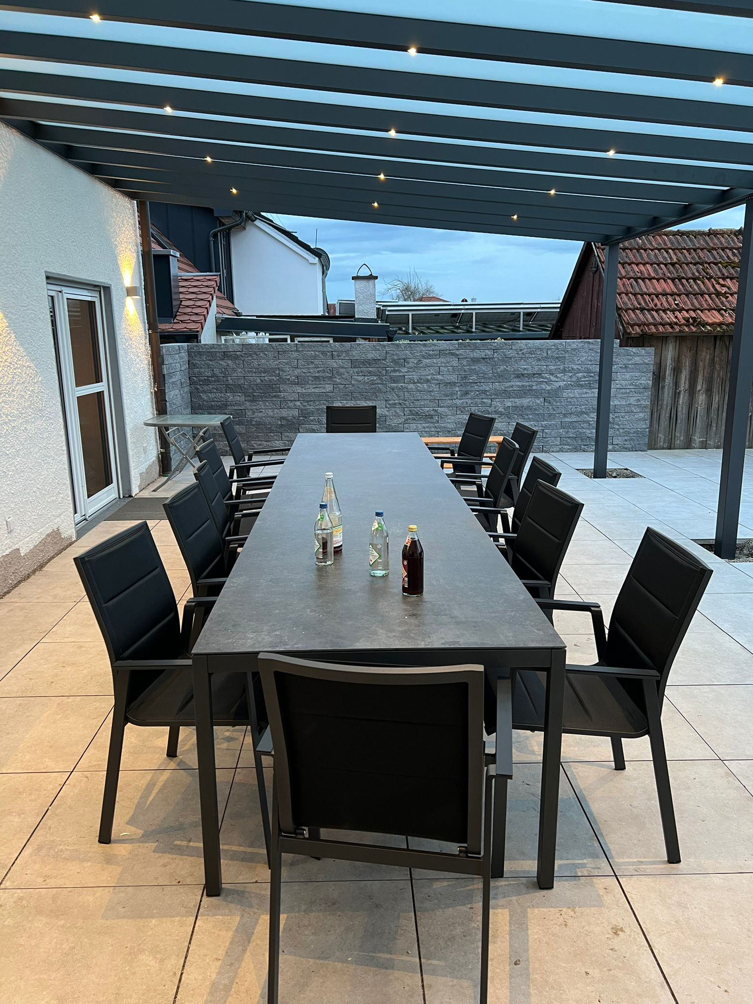

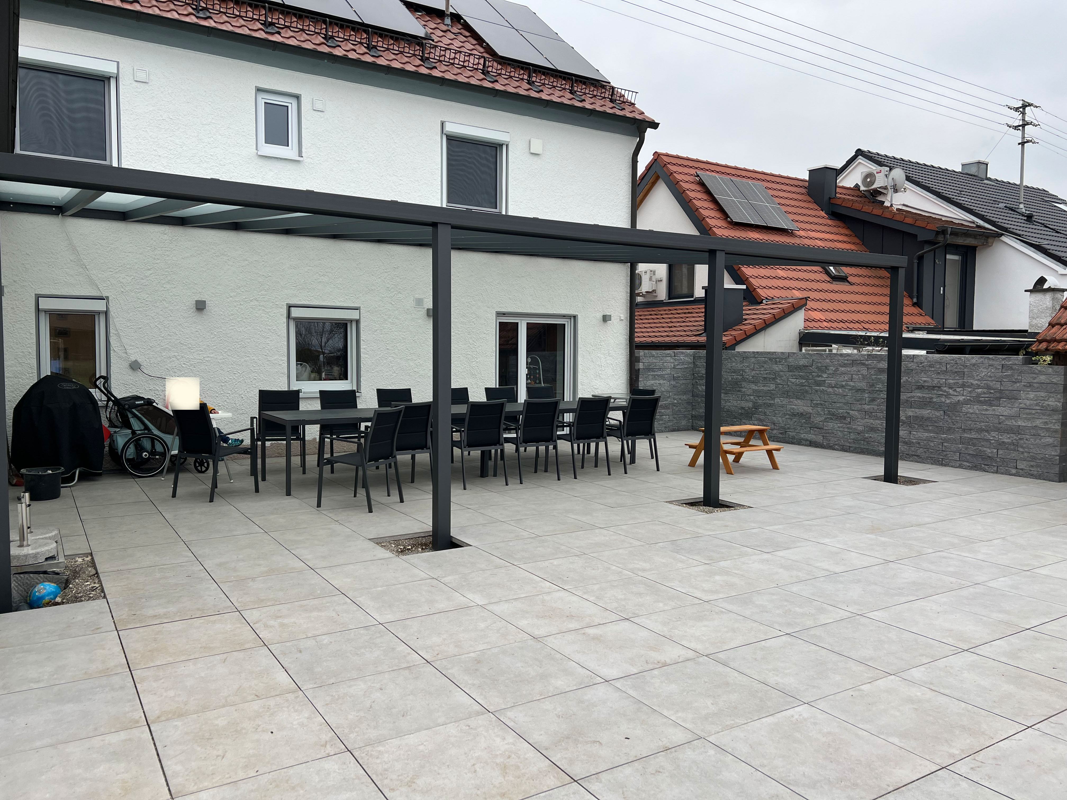

Feiert ihr da öfters mit ner Fussballmannschaft oder wieso locker 70-80qm Terrasse? :bigok:

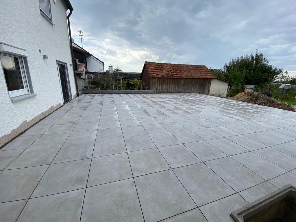

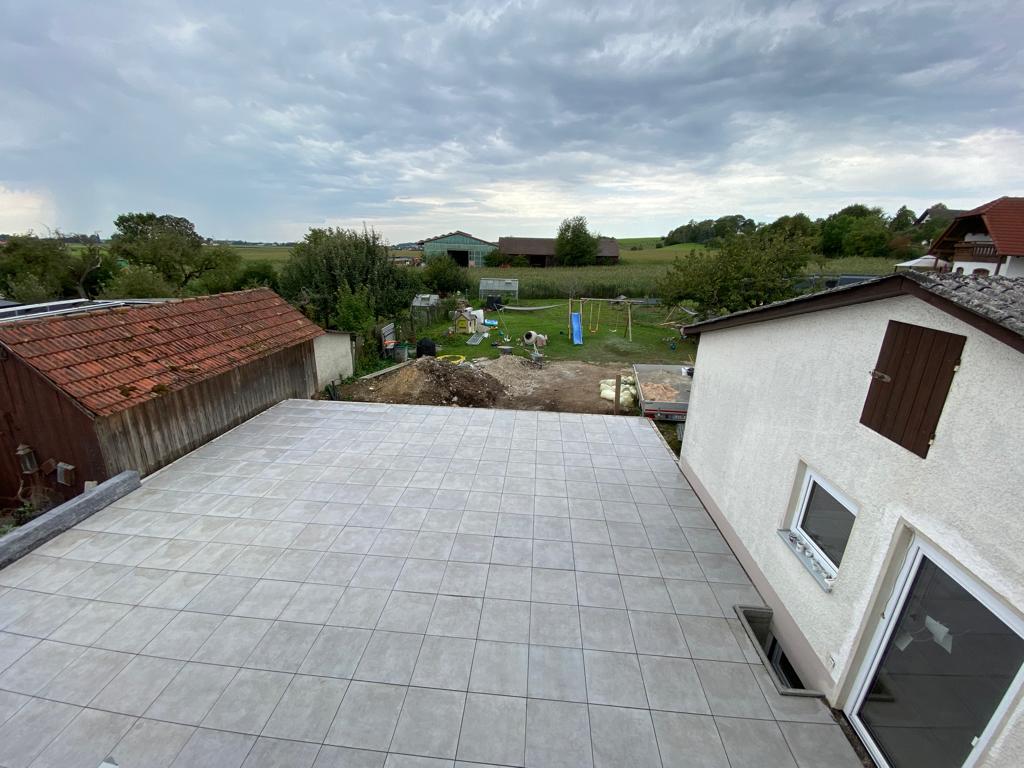

ne aber mir hat mal ein weiser Mann gesagt, dass eine Terasse nie zu groß sein kann. Ich finde er hat recht behalten. Sind 120qm, wirkt durch die Überdachung auch garnicht mehr sooooo groß. Kann so jetzt problemlos nen Pool für die Kids hinstellen ohne mir den Rasen zu versauen.

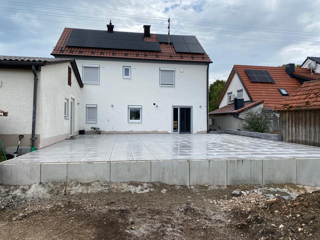

War mein Projekt 2023, hab die Terasse quasi angehoben dass ich eben barrierefrei durch die Terassentüren komme.
205 Tonnen Betonrecycling verarbeitet, 20to Beton und 15to Split. vom Gewicht der L-Steine und Platten und co brauchen wir nicht anfangen.

Mal ne ganz deutsche Frage: Ist das denn überhaupt erlaubt? Hast du eine so große GRZ, das du ein 120qm große Terrasse einfach aufstellen kannst?
Ich finde die Terrasse super, aber vielleicht ist ein Nachbar neidisch oder der Bürgermeister oder das Katasteramt fliegt mal drüber und sieht das. Wir haben damals die versiegelten Flächen gleich mit in die Bauanzeige gebracht und waren mit unserer eher kleinen Terrasse schon ziemlich am Limit mit den nicht gerade kleinen Grundstück. Wir hatten aber auch nur GRZ 0,3.
Eine so gewaltige Fläche fällt natürlich sofort auf und ist auch aus der Luft gut zu erkennen.
Und gar kein Stress wegen Grenzbebauung und evtl. zuviel versiegelter Fläche? Oder frei nach dem Motto: wo kein Kläger, da kein Richter?
Bei nem Kumpel in Ba-Wü wurde gerade letzte Woche ne Terrassenvergrößerung von 40 qm auf 75 qm eiskalt vom Bauamt abgelehnt.
Edit: zwei Dumme, ein "Deutscher" Gedanke. 😅
Grenzbebauung ist genehmigt, GRZ ist kein Problem da 1580qm2 Grund. Terrasse hatte vorher auch schon in etwa 90qm(ging bis Ende Anbau) Bebauungsplan gibt es keinen da Altbestand(Haus ist aus 1846). Mischgebiet in Ortsrandlage.
2 Doofe 1 gedanke ^^
Terrassenfläche wird, soweit ich das in Erinnerung habe, mit 0,5 gerechnet. Sind also bei 120qm also 60qm mehr versiegelte Fläche auf dem Grundstück.
Die Terrasse kann man doch bis zur Grundstücksgrenze ziehen. Sieht ja so aus, als ob die da von den 3m zur Grenze eh nichts halten, wahrscheinlich vor der Einführung gebaut...
Edit: Ist doch super, wenn alles rechtlich passt. Weil es gibt immer Nachbarn, die einen ankacken wollen.
Es gibt halt echt Gemeinden, die mit Drohnen die Gebiete ab und an mal prüfen, ob denn alles auch seine Richtigkeit hat. Gerade wenn es zb auch um Regenentwässerung über die Gemeinde geht, wollen die das genau wissen, da pro qm anfällt. Keiner kommt wegen 5qm zu viel Fläche, so genau kann man das auch nicht mit einen Bild aus der Luft messen. Aber es gibt halt auch Experten, die sich so eine Terrasse auf ihr 500qm Grundstück knallen.
finde es wirkt auch durch das Weitwinkelfoto wie wenn das Grundstück quasi bei der Hälfte vorbei wäre, sind aber gute 30m von Ende Terasse bis Zaun.

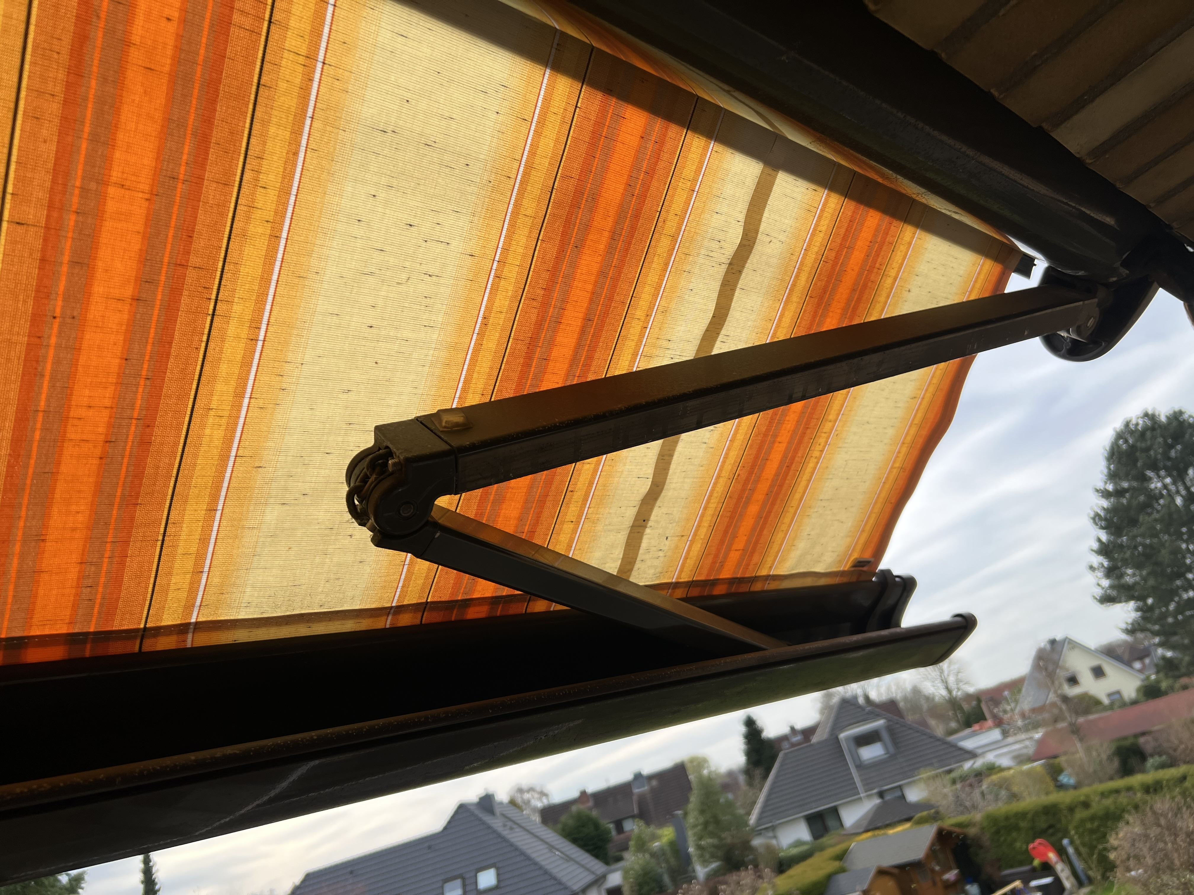

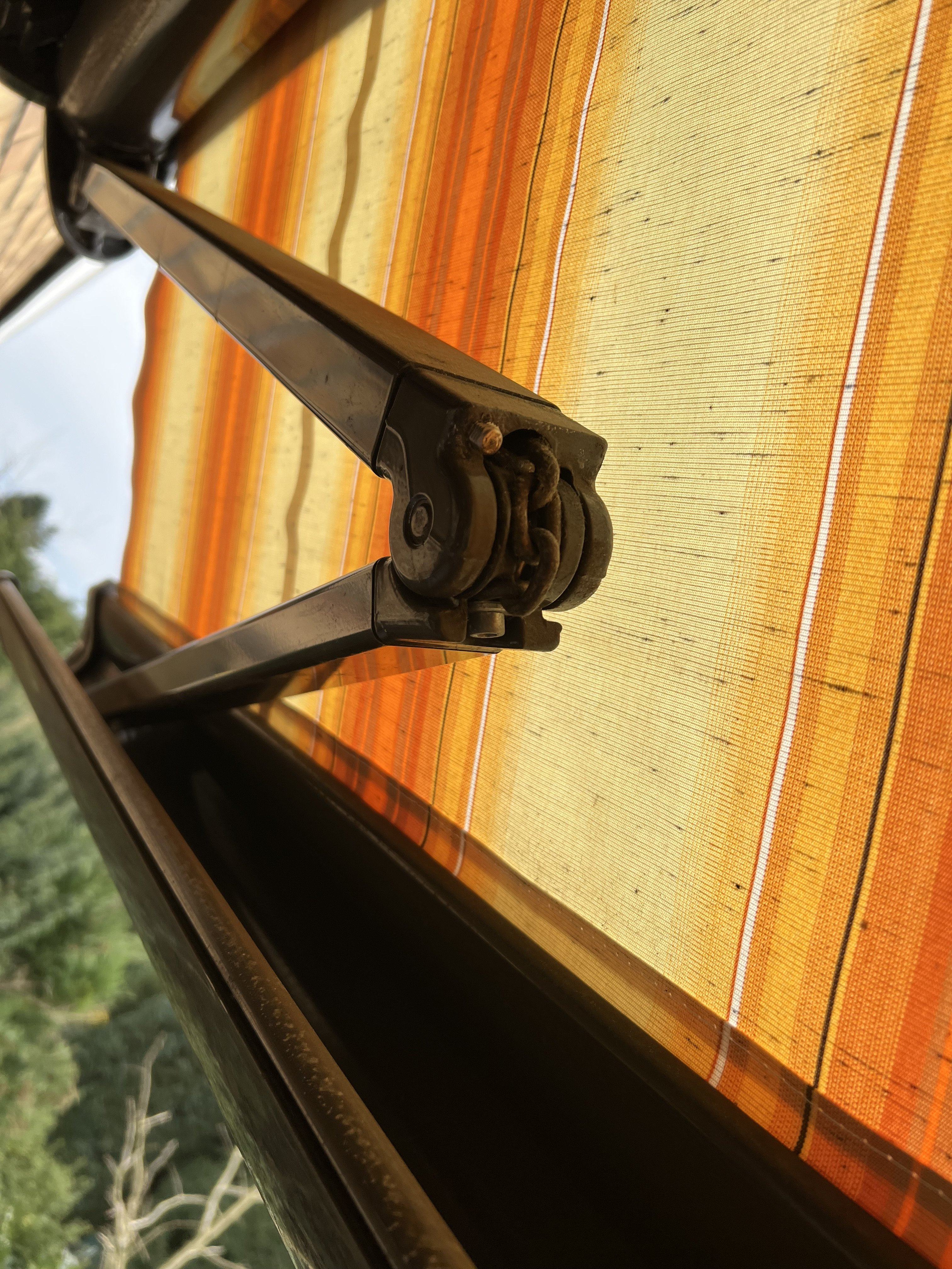

Vorschlag: mach mal Bilder von den Armgelenken oder schau nach Rissen an den Gelenken. Motor lässt sich eigentlich immer nachrüsten. Tuchtausch ist auch kein Problem.

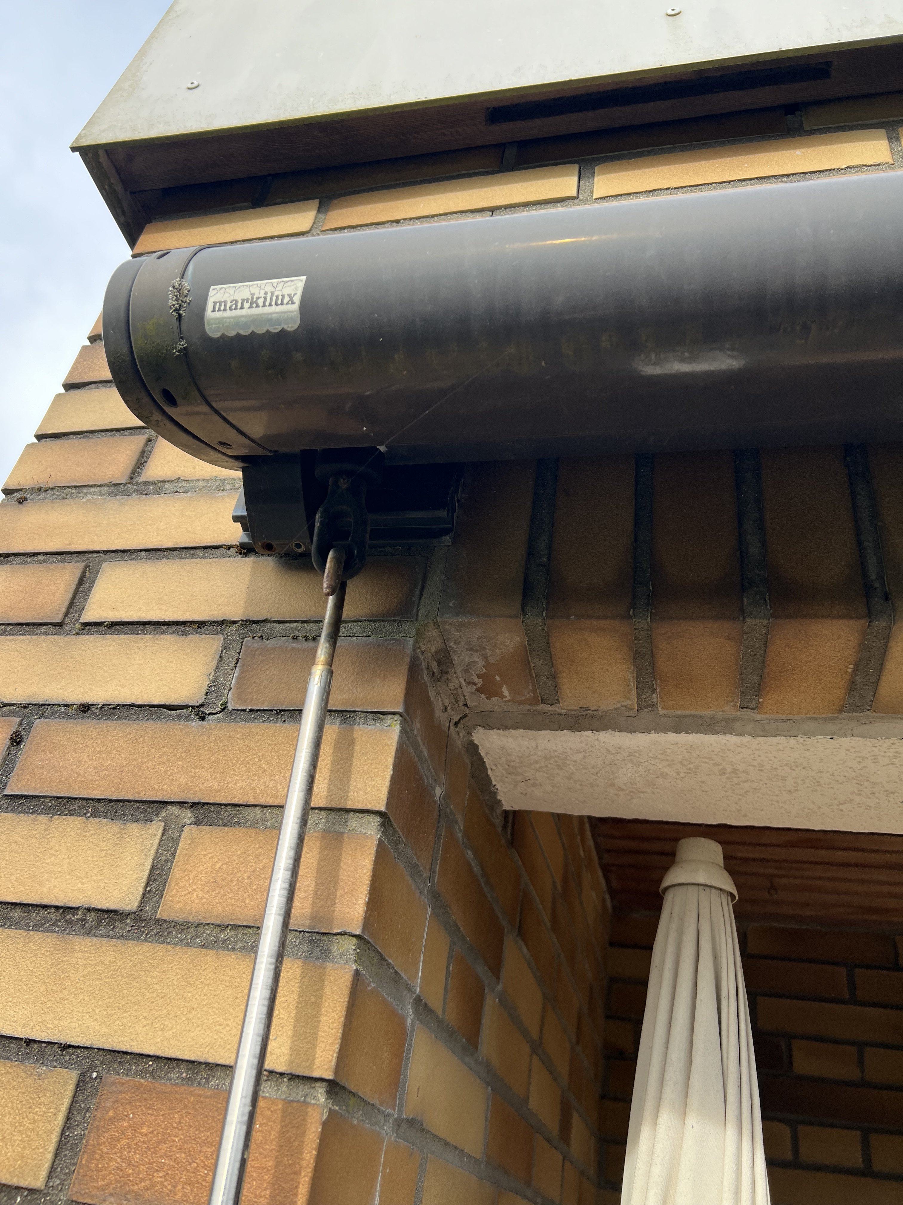

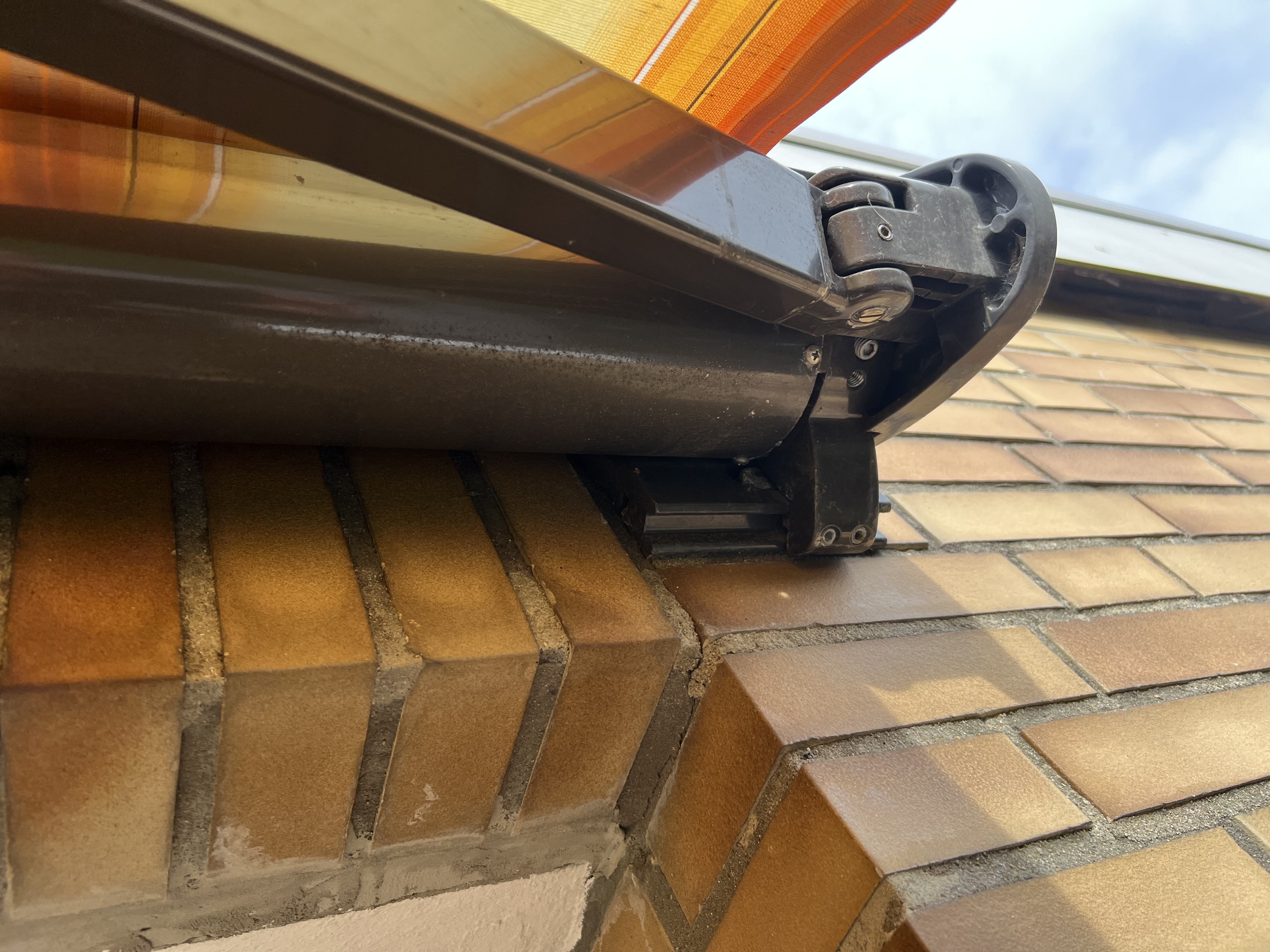

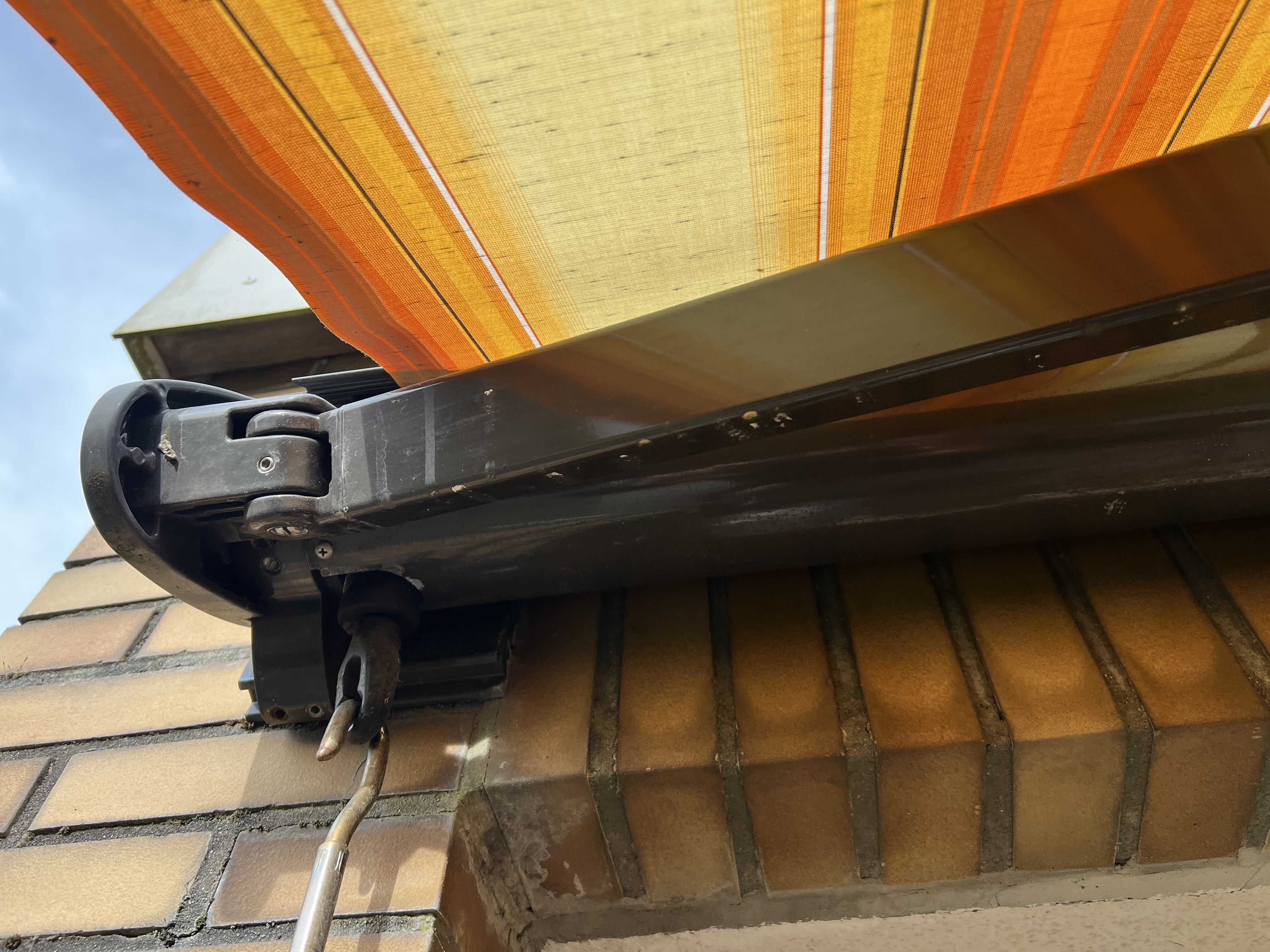

Anbei ein paar Bilder. Der Rahmen sieht super aus, kaputt ist da sicher nichts. Klar völlig verdreckt und durch stehendes Wasser ist die Beschichtung zum Teil angerostet. Das Tuch ist halt echt Gefühlt 90er Jahre, dafür sieht man Dreck nicht gleich, weil die Optik gleich so gemacht ist.
Die Demontage sieht auch leicht aus, die 4 Gewindestifte rausdrehen und man kann das ganze Teil von der Trägerplatte entnehmen mit 2-3 Leuten.
Gegen einen Elektromotor Tausch spricht, das der Antrieb auf die andere Seite müsste, wo jetzt nicht gedreht wird. Also von außen Rechts müsste das Kabel sitzen. Außer das ist egal, was ich mir aber nicht vorstellen kann.

Auf den Bildern konnte ich nichts Wildes sehen. Wenn du einen Motor einbauen möchtest, wirst du die Markise sowieso abhängen, zerlegen, ca. 20mm kürzen (in der Breite) und wieder zusammenbauen. In dem Zug ein mal ordentlich putzen und ein neues Tuch rein.
Wichtig! Die Gelenkarme sichern, wenn du die Markise zerlegst!
Kann man dabei die Antriebsseite wechseln? Oder ist das nicht machbar? Warum um 20mm kürzen? Ein neues Tuch muss nicht unbedingt sein. So ein Antrieb kostet gefühlt fast nichts. Die größte Herausforderung wird das Durchbohren von der vorbereiteten Unterputzdose nach draußen an die halbwegs richtige Stelle :)
Was meinst du mit Gelenkarme sichern? Fliegt die ganze Geschichte auseinander, wenn man den Antrieb tauscht? Normal würde man in so einen ausgebauten rutsch auch mal die Kette fetten.
Klar geht das.
War eine grobe Angabe. Das alte Getriebe trägt mehr auf als ein neuer Motor mit Lager. Dann sollte man die Kassette um das Abzugsmaß kürzen.
Wenn ich es richtig weiß, solltest du sowieso einen Hirschmannstecker verbauen (VDE).
In den Gelenkarmen sind (starke) Federn verbaut. Du kannst dir sicher vorstellen, wie lange ein Krankenhausaufenthalt dauern kann, wenn man ein paar Knochen gebrochen hat.
Einfach die Gelenkarme vernünftig zusammenbinden und zwar so, dass die Gurte/Schnüre nicht wandern können.
Nimm nicht zu viel Fett. Das verharzt und verdreckt. Dann hast du den gegenteiligen Effekt. Ich nehme i.d.R. Silikonspray (für die Gelenke).
Wenn ich etwas mehr Zeit hätte, würde ich schnell einen passenden Motor raussuchen. Ich melde mich heute später mal mit Vorschlägen (ich mag "Baumarktware" aus gutem Grund nicht). ;)
