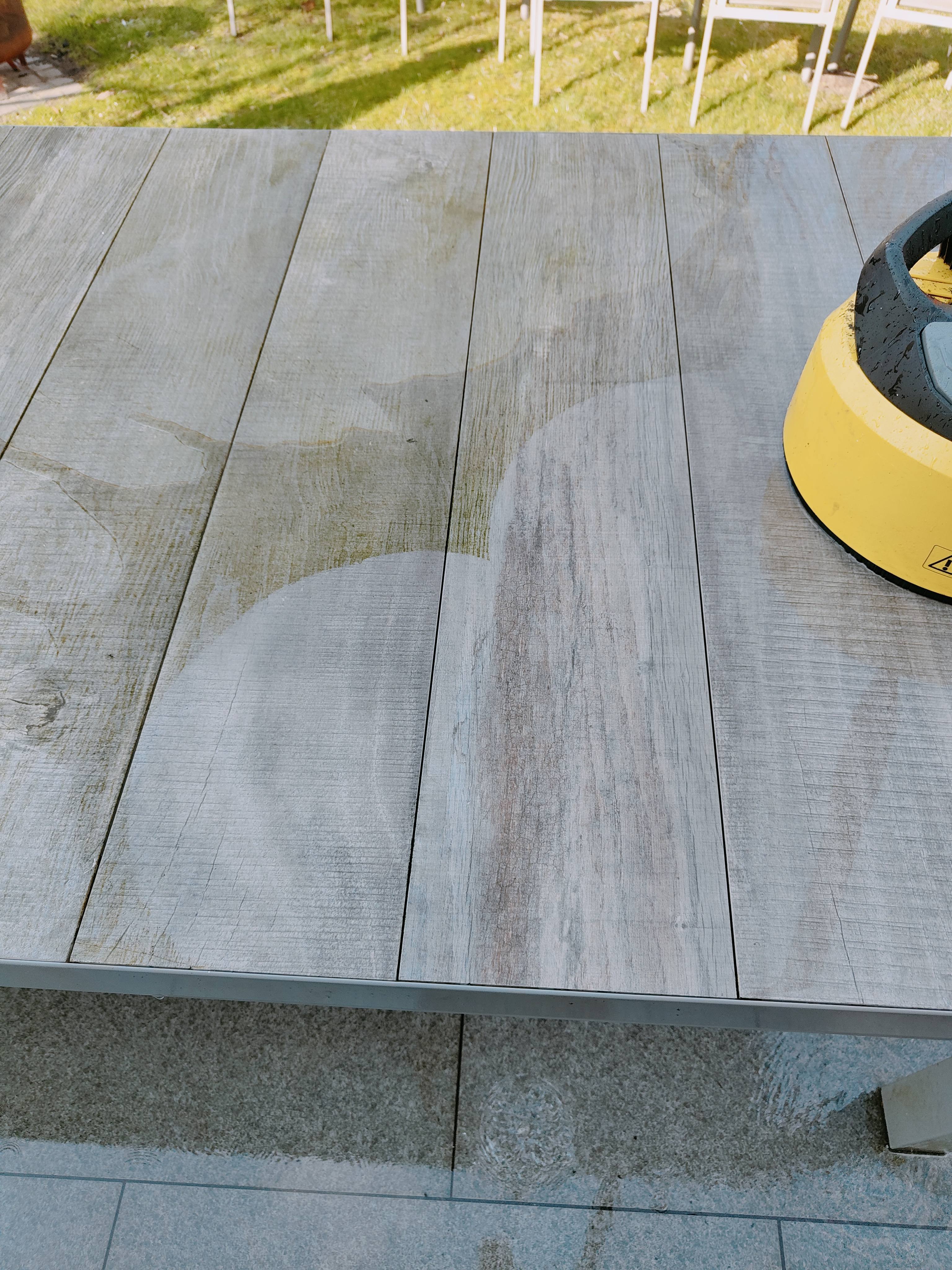

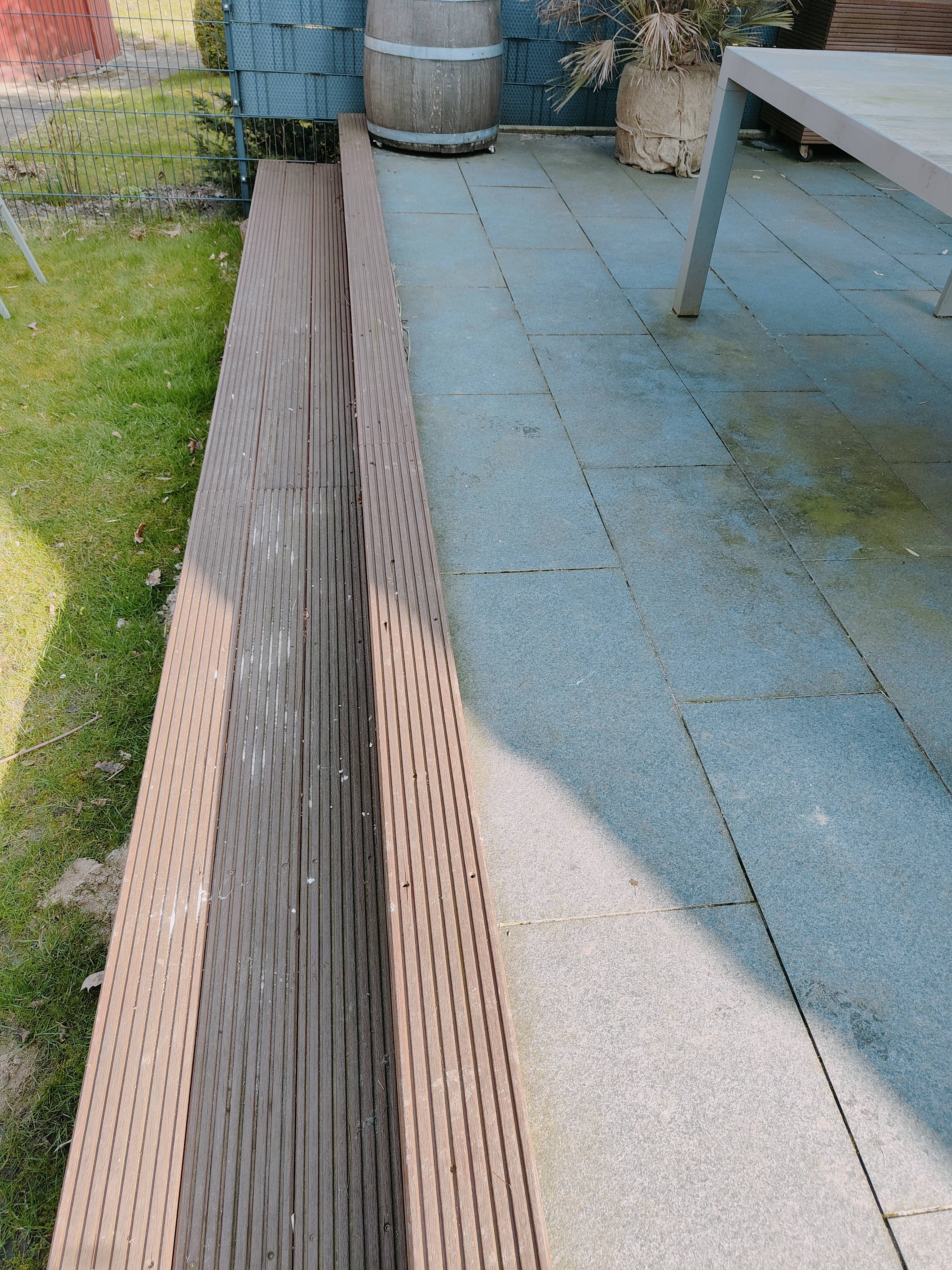

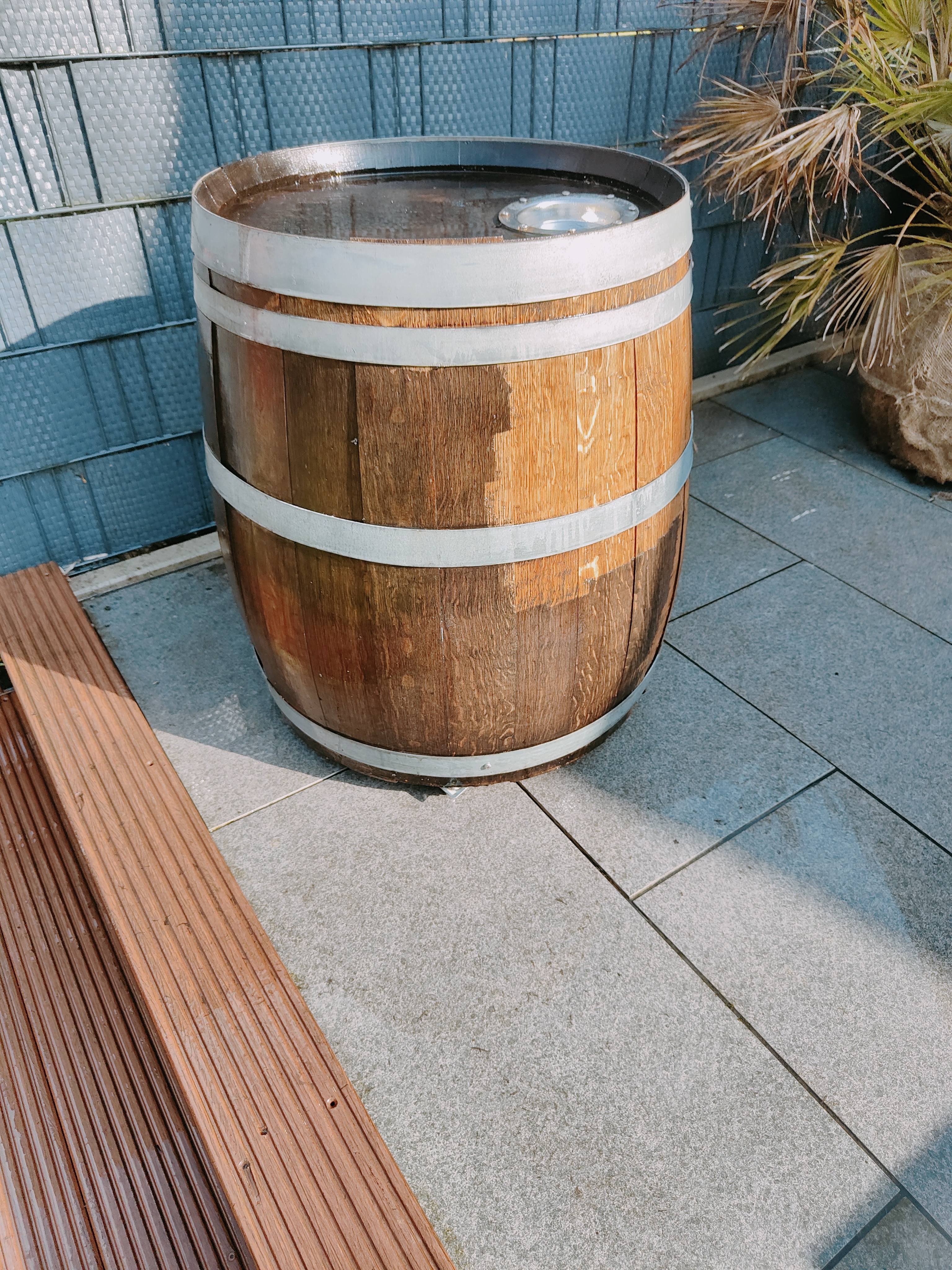

So heute mal die Terrasse mit dem k7 bearbeitet

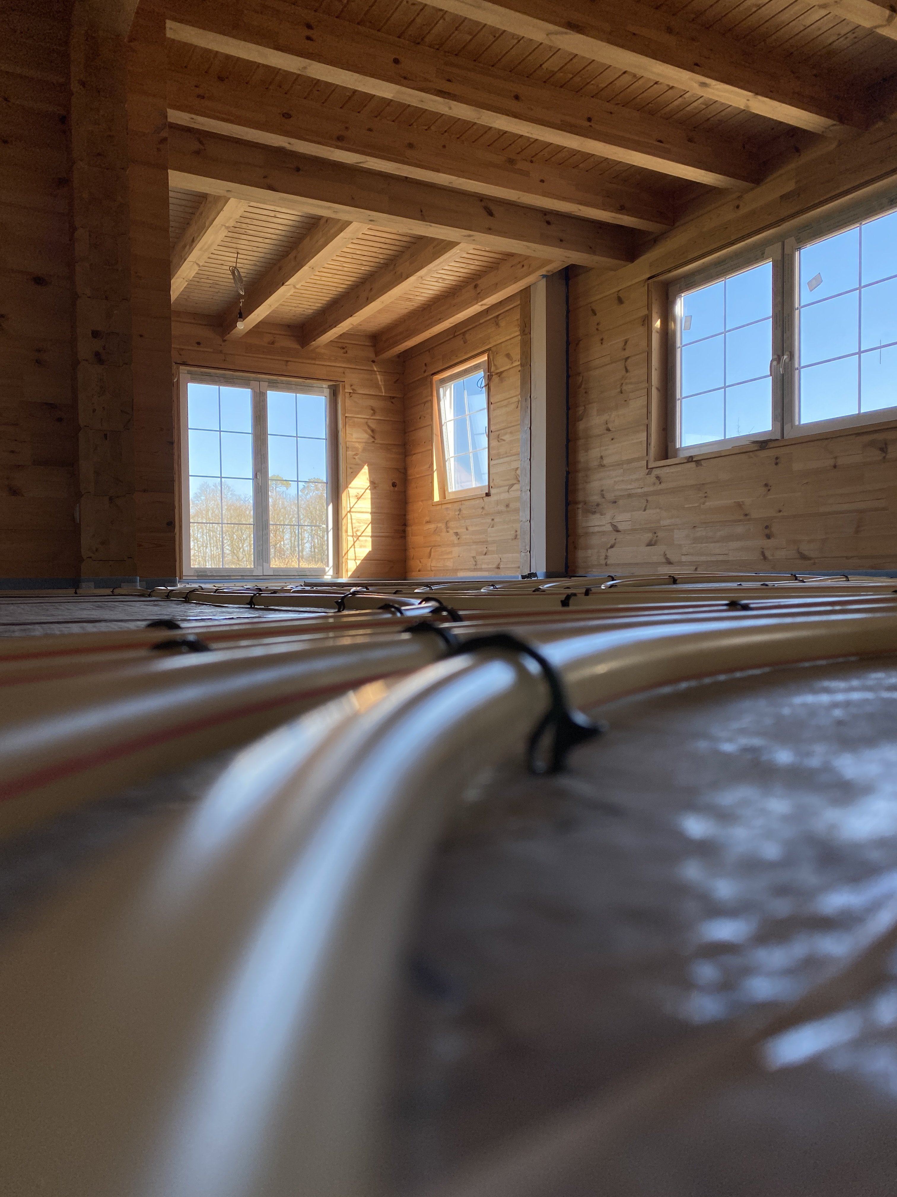

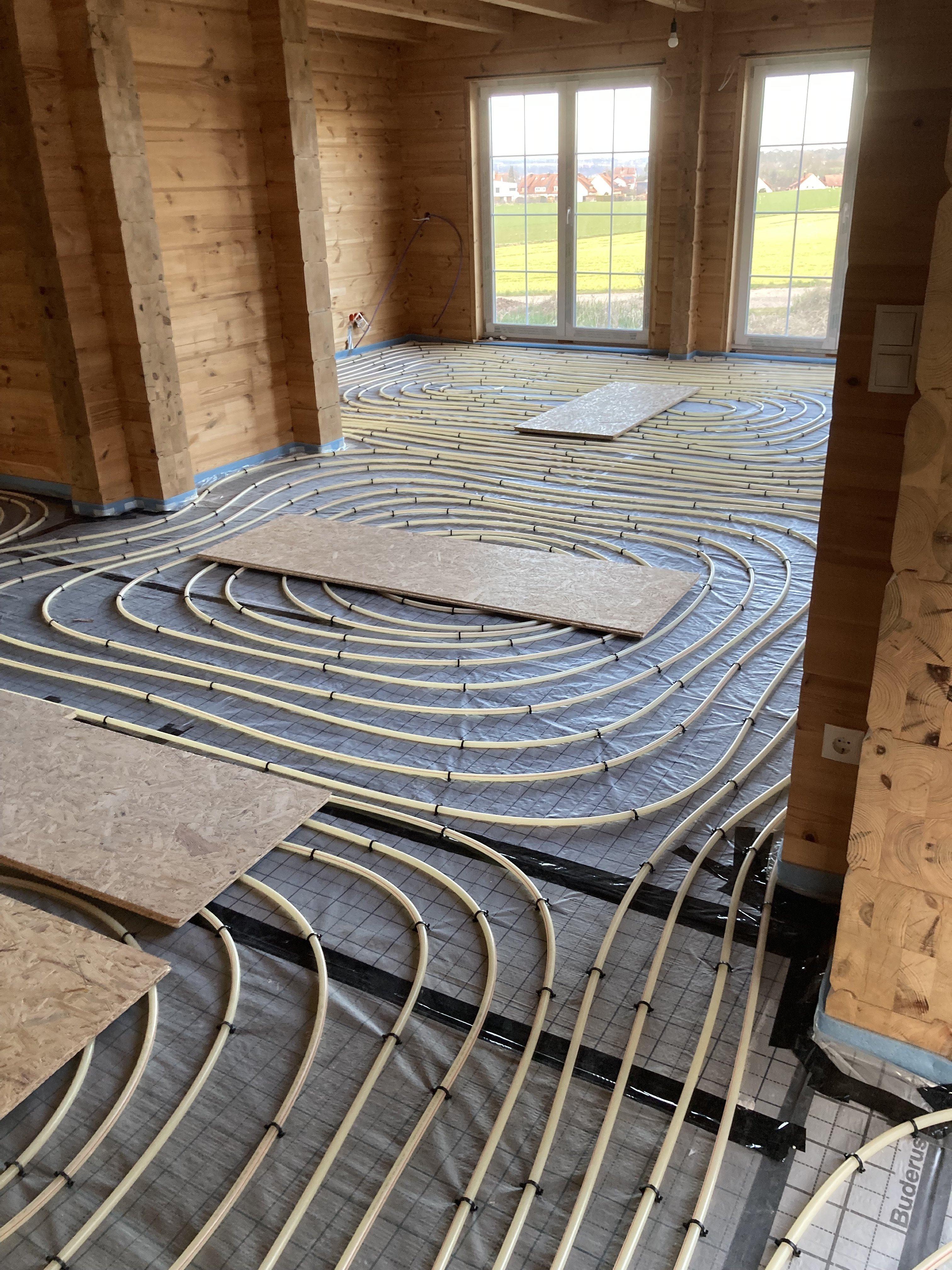

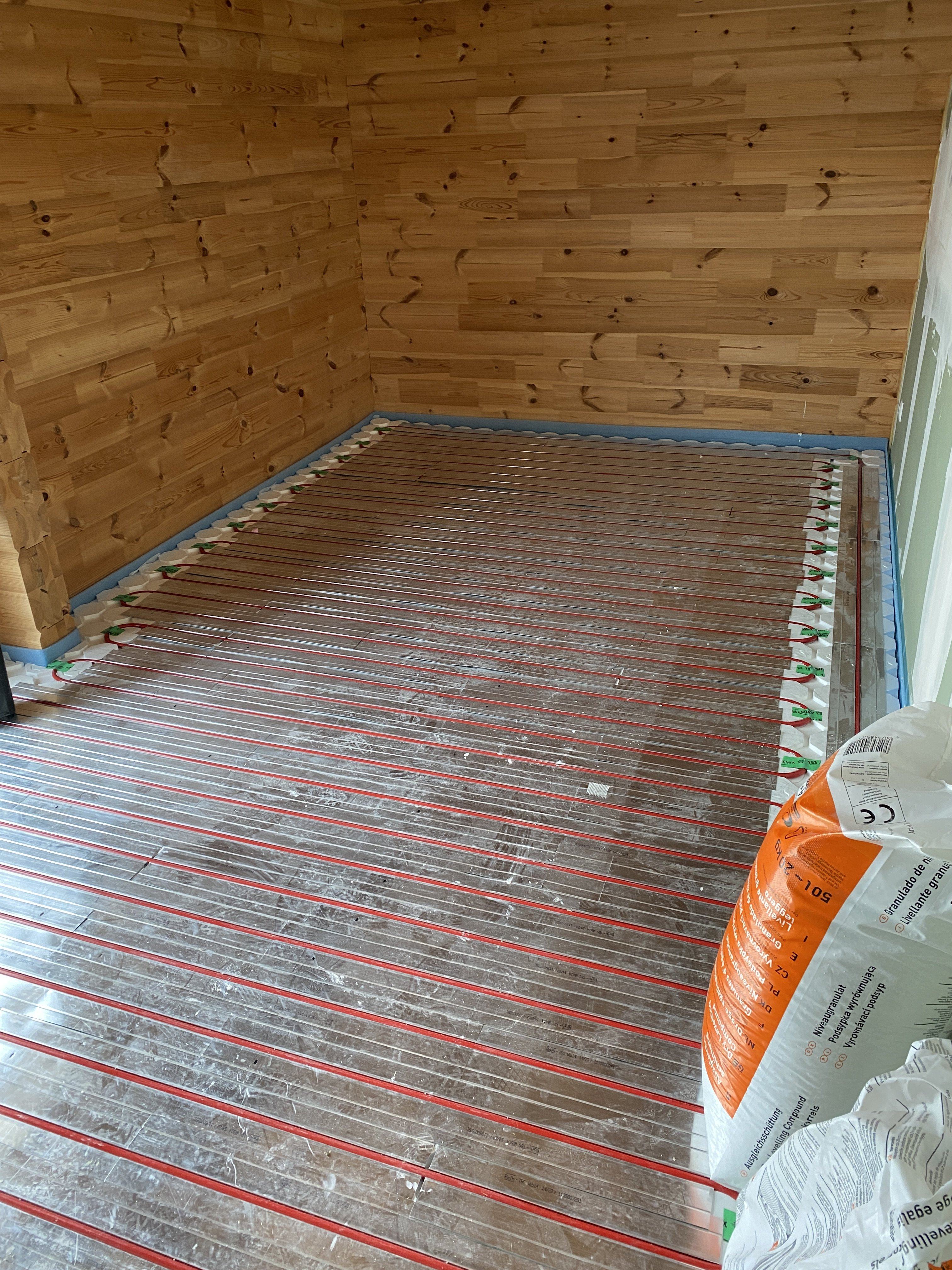

So, dieses Wochenende endlich die Fußbodenheizungsrohre im EG verlegt. Haben dann doch die gesamten 1000m an Rohren/Schläuchen benötigt.
Im OG sind wir mit ca 800m hingekommen.
Hinter der Garage haben wir dann noch gepflastert um die Wärmepumpe aufstellen zu können. Die schließen wir dann am Wochenende an.
Nun muss nur noch der Haustechnikraum isoliert und die Rohre abgeklebt werden, dann kann nächsten Montag endlich der Estrich auf den Boden im EG. Wird echt Zeit.
Gestern mal noch am Rand des Wohnzimmers jeweils zwei Leerrohre verlegt, sodass dann wenigstens Lautsprecherkabel versteckt werden können... oder evtl auch mal ein Strom-, oder LAN-Kabel. Kann ja nicht schaden ..
Gleiches werde ich dann im Büro noch machen bevor am Montag der Estrich rein kommt.
Sieht gut aus. Ist der blaue Streifen nicht etwas niedrig? Oder wirkt das nur so? Er sieht kaum Höher aus als die Rohre der Fußbodenheizung.
Der Randdämmstreifen ist ca. 8 cm hoch. Estrich kommt 6cm drauf. Sollte passen. Zur Not wird er aber (laut Estrichleger) in letzter Minute einfach ein Stück hochgezogen oder ein weiterer angebracht.
Habt ihr das erste Mal gemacht oder? Dafür sieht es ganz o.k. aus
Ja das erste mal. Im OG war es natürlich deutlich einfacher, da dort Trockenestrichplatten und damit auch eine Noppenbahn-Fußbodenheizung verbaut wurde.. (Bild folgt)
Das Verlegen der Rohre ist nun kein Zauberwerk. Die Rohre dürfen sich nicht berühren, der Abstand möglichst gleichmäßig und besonders nicht stückeln. Sieht doch gut aus.
Mehrere Kreise in 1 Zimmer unten ist am Ende eine Frage, wie gut das gleichmäßig funktioniert. Auch mit hydraulischen Abgleich ist nicht garantiert, das überall die gleiche Menge Wasser durchläuft, sollte alles über 1 Regler laufen. Wir hatten damals 3 Kreise und 1x war warm, einmal war lauwarm und einmal war kalt. Es wurde korrekt eingestellt. Am Ende ist der Boden sowieso immer kalt bei gut gedämmten Buden, da die Heizung kaum läuft.
Wichtig ist, das ihr euch noch bestimmte Stellen markiert, wo man eine Prüfung des Estrichs machen kann, ohne ein Rohr zu treffen. Ggf. macht das auch der Estrichleger oder wie stellt ihr die Verlegereife fest? Wird doch normaler Estrich kommen und kein Ruckzuck ?!

Nein wir mussten im Wohnzimmer 3 Kreise legen. Sonst wären die einzelnen teilweise 200m lang gewesen ;)
Der längste ist jetzt 150m.... unser Heizungstechniker meinte - das wäre gerade noch so verschmerzbar und würde die Technik noch sauber hinbekommen.
Kalte Stellen sind - auch heute noch - einfach Einstellungs- oder Verlegefehler.
Edit: Von den Fehlern will ich uns nicht ausnehmen. Wir sind keine Profis und haben hier und da sicherlich auch Fehler gemacht - die uns in Zukunft auffallen werden. Hauptsache man kann sich an die Fehler und Macken gewöhnen 🍻
