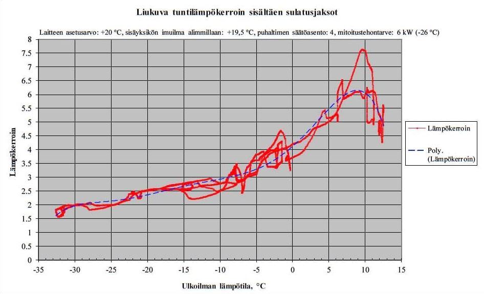

Je kälter es draußen ist, desto schlechter wird die Arbeitszahl / der Wirkungsgrad (teilweise wird sogar der konventionelle Heizstab dazugeschaltet) (siehe angehängtes Bild).
Bei 10° Außentemperatur holst du aus 1Kwh Strom über 6KW Wärme, bei -20°C "nur" noch ~2,4KW Wärme raus. Nur zur Verdeutlichung, wie hier schon die Durchschnittstemperatur in verschiedenen Regionen Deutschlands die Ergebnisse "verändern" kann.
Link zum Bild, wo es her ist...Sowieso interessant zu lesen mit Google Translate die Seite, leider meine ich überwiegend für Luft-Luft Wärmepumpen.
