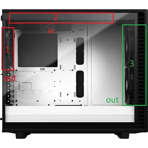

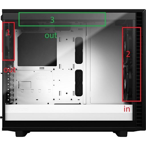

Nach erfolgreichen Jahren mit einer Luftkühlung werde ich nun auf eine AIO Wasserkühlung für den Prozessor umsteigen.
Als Case habe ich das Fractal Design Define 7 ausgewählt; nur bin ich mir nicht 100% sicher, wie ich das System am besten aufbaue...standartmäßig sind 3 Fans bereits dabei (2x pull vorne, 1x push hinten), dazu kommt noch meine Liquid Freezer II. Sollte ich dann den Radiator besser oben oder vorne anbringen? Die Grafikkarte (MSI RTX 2080 super) wird normal auf das Mainboard montiert. Ich habe das einmal mit Bildern verdeutlicht: (grün der Radiator vom Freezer II; rot die anderen Lüfter)

Das ist völlig egal, du musst nur zu sehen, dass die Lüfter durch den Radi blasen und das am besten mit Luft von außen.
Radis immer Frischluft, ansonsten kann man sich auch den schenken der mit der Abwärme von den anderen versorgt. Gibt genügend Löcher und ritzen wo die Abwärme wieder etweicht
Kommt auf deine GRafikkarte an.
WEnns eine Blower style ist (1080 founders Kühler style) ist es egal wo du den RAdiator für die CPU platzierst, die abwärme der GPU wird von der GPU aus dem Gehäuse geblasen
Wenns eine custom GPU hast oder rtx2080 Founders style Kühler hast, wird die abwärme der GPU im Gehäuse verteilt.
In dieser Kombination macht ein Ausblasender Radiator für die CPU wenig sinn da diese von der warmen abluft der GPU leben muss, und die CPU Temp im vergleich dazu höher ist als sie muss
Wenn der CPU Radiator in der Front ist, bekommt der nur frischluft von außen, dessen Abluft ist aber nicht um so viel erwärmt als das es einen signifikanten unterschied macht für die GPU.
Prinzipiell bevorzuge ich aber einen aufbau in dem jeglicher Radiator mit frischer gefilterter Luft von außen gefüttert wird.
Entsteht ein "Überdruck" im gehäuse kommt kein Staub rein
Die Theorie der Konvektion das warme luft aufsteigt, stimmt zwar, aber wird durch einen Lüfter im Gehäuse übertrumpft
Die rechte Lösung wird dir halt dein Gehäuse schön mit Staub füllen wenn da keine Filter sind.
Ich würde den Radiator vorne anbringen und nach oben/hinten oder nur hinten die Luft abführen.

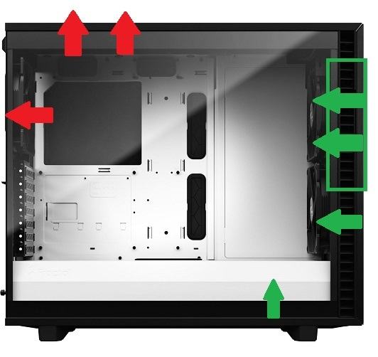

Also ist es kein Problem, wenn man 4 pull Lüfter (2x case Lufter + 2x Lüfter von der AIO Waserkühlung) und nur einen ausblasenden Lüfter hinten hat?

Die Lüfter vorne gehören belüftend montiert. Die Lüfter oben und der im Heck entlüftend montiert.
Prinzipiell erhält der Radiator vorne montiert kühlere Luft, weshalb ich ihn dort hin verfrachten würde.
hmmm dann Trick 17 - 2 zusätzliche intake-fans und dann sollte der Luftstrom stimmen und auch die GPU frischluft bekommen

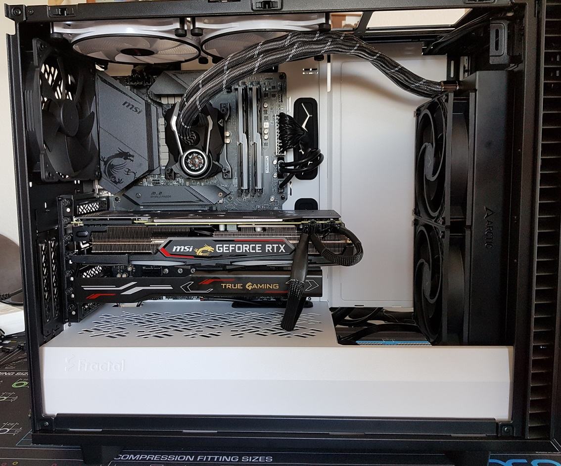

Ist jetzt in Betrieb und alles läuft, aber bei 2 Sachen bin ich mir nocht ganz sicher (etwas offtopic, aber lohnt sich dafür n neues Thema?!):
1. benötigt man für die GPU 2 Stromkabel? bei meinem Netzteil haben die PCI-E Stromstecker eine"Verzweigung", mit der ich alle Pins auf der GPU besetzten kann (Siehe Bild) - passt das so oder sollte ich ein zweites PCI-E Stromkabel legen? In den Anleitungen steht leider nichts dazu...

Bei meiner AMD Vega hat das mit einer Leitung nicht ausgereicht. Hat sich dann neugestartet der PC.
Das solltest du aber recht schnell feststellen, wenn du deine Grafikkarte auslastest.
Aber ich glaub, die Nvidia Karten sind nicht so hungrig, soweit gelesen.
Ideal sind aber sicher zwei Leitungen, da dann beide nicht so hoch belastet werden?

Hinsichtlich der PCIe Stecker gibt es Unterschiedlichere Ansätze. Bei Corsair (HXi) etwa werden 2x 8 Pin an einem Strang mitgeliefert.
Bei Seasonic nicht. Auch mit dem Hinweis, das solche Kabel eher für Grafikkarten mit geringerer Verlustleistung sind.
Die sichere Variante ist sicherlich zwei Kabel zu nehmen. Die lassen sich auch gut übereinandergelegt durch das Gehäuse führen.
