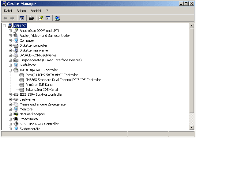

Wenn man im Bios auf IDE Umstellt (mögliche Einstellung IDE, Raid AHCI) so wird ein Serial ATA Laufwerk als Parallel ATA Laufwerk genutzt.
Und das hab ich hier bei mir schon ganz oft gemacht. Und ich habe auch von Anfang an AHCI Installiert. Allerdings mit der F6 Methode.
Wenn du auf IDE umgestellt hast ändert sich bei dir die Reihenfolge der Festplatten? Möglicherweise verschiebt sich dein Bootlaufwerk, deswegen auch der ewige Neustart.
Edit:habe mal im Anhang ein Bild.

Das stimmt aber so nicht. Und wenn man mal in den Gerätemanager schaut so wird man sehen das sehr wohl ein Primärer und Sekundärer IDE Installiert wird wenn das Bord diesen Hardwaremäßig auch verbaut hat. (obwohl ja auf AHCI gestellt wurde).
Ist bei mir aber leider nicht der Fall, da wir nur der Intel ICH10R SATA AHCI Controller angezeigt. Ich werde mal nen Screenshot nachliefern wenn ich wieder zuhause bin.

ja OK, aber in deinem GeräteManager sieht man ja auch das die IDE-Treiber drinnen sind was bei mir nicht der Fall ist (ich werde dazu heut Abend als beweiß einen Screenshot nachliefern wenn ich wider zuhause bin).
Deswegen war ja auch meine Frage eher wo bzw. wie ich die Treiber Installiere damit es so wie bei dir aussieht?

So hier mal der Screenshot, siehe Anhang.
Wie kann ich die IDE-Treiber Installieren damit es so aussieht wie bei Pusterix?
EDIT: hab jetzt im Bios mal zum Test die 2te Festplatte Deaktiviert hat aber nichts gebracht Windows Startet immernoch nicht unter IDE-Modus.
