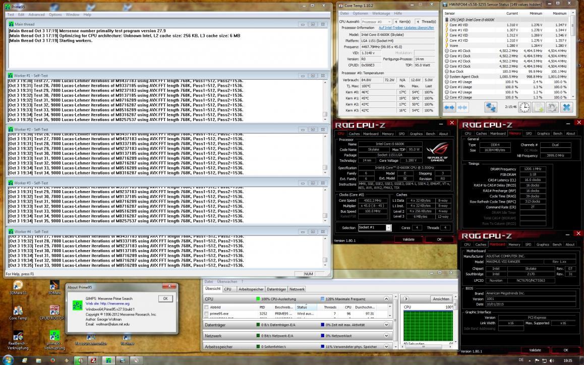

mein proz is "hungrig" und ich muss schon 1.3vcore feuern damit ich auf 4,5ghz komm und dann hab ich schon in prime @10min 68grad+ :(
SMD´s ? öhm auch net bekannt :(
Das wird sich auch geköpft nicht großartig ändern (Takt+Spannung), Temperaturen gehen natürlich runter. Wenn du deutlich mehr Takt willst, bleibt eigentlich nur der Wechsel auf Kabylake oder ein besseres Skylake Exemplar.

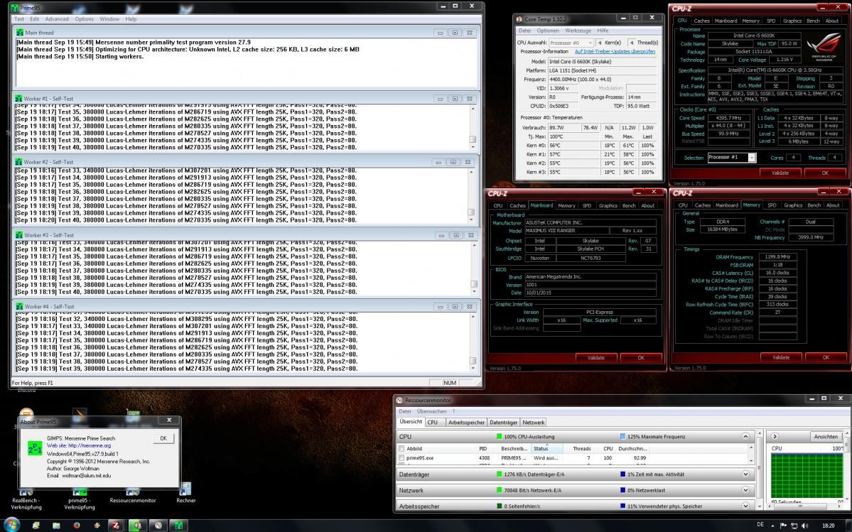

woher kommen die 9grad zwischen den cores ? nochmal abruppen den kühler und mx4 drauf ? (die hab ich auch noch hier zuliegen) :)
- - - Updated - - -
und nur 6 grad is auch net so der klopper oder ?
also ich mein 6grad unterschied zum ungeköpften sys .......
is die mx4 besser als die ekl schneekanone ?

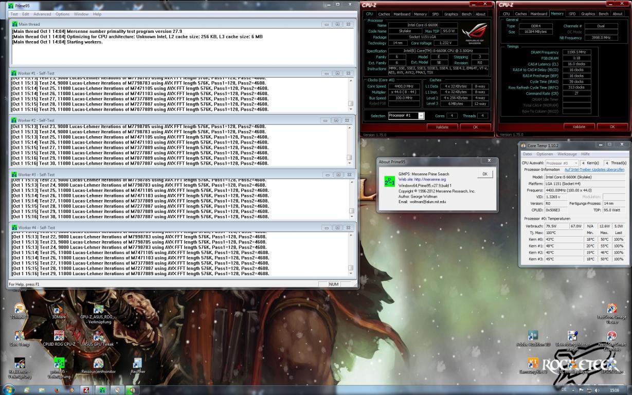

also ich hab heut nochm al den broken runter und neue wlp (mx4) druf ; jetzt sieht es so aus :
unter 58Grad und 1.280vcore komm i net :(
