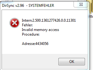

bis auf einmal eine Fehlermeldung kam (siehe Bild) und DirSync danach automatisch schloss (trat im typischen Verwendungszweck immer wieder mal auf). Auf die Platten kann ich danach aber immer noch zugreifen.

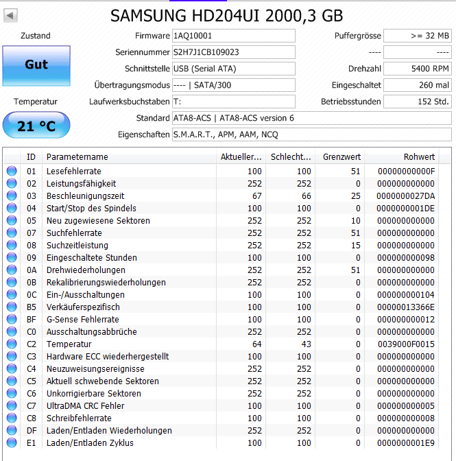

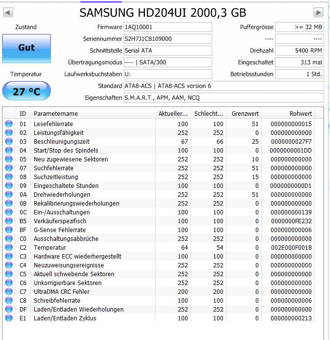

Ok, habe jetzt die U-Festplatte intern über SATA und die T-Festplatte extern über das ominöse Festplattengehäuse verbunden, die Software sagt:
U:
T (USB):
U: hat 6 G-Sensor Auslösungen, T: 18, die wurden also schon ein paar mal größeren Schocks ausgesetzt, das die Sensoren unterschiedlich sensible sind, ist durchaus normal. Beide haben ein paar wenige Lese- und Schreibfehler. Seltsam ist aber, dass bei U: nur eine Betriebsstunde steht, was auch nicht zu der Anzahl Einschaltungen sowie Lade- und Entladezyklen passen will. Ungewöhnlich für zwei Platten die im gleichen Gehäuse im RAID 1 gelaufen sind ist auch, dass T: maximal bis 57°C warm wurde (die sollten bis 60°C spezifiziert sein, gut sind Temperaturen über 50°C auf Dauer aber nicht) und U: nur bis 46°C.
Dann fallen bei T: 5 Ultra-DMA CRC Fehler auf und das ist ja die Platte in dem USB Gehäuse. Das sind Fehler in der Kommunikation zwischen dem SATA Host Controller und dem Controller der Platte und die kommen gewöhnlich von defekte und losen SATA Kabeln. In USB Gehäuse sollten die eigentlich nicht vorkommen, wenn die Platte nur in dem Gehäuse betrieben wurde, könnte es ein Hinweis auf entweder einen schlechten Einbau (nicht eingerastet oder wie immer die dort befestigt werden) oder ein Problem mit internen Kabeln hindeuten.

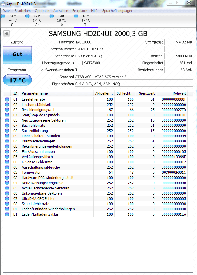

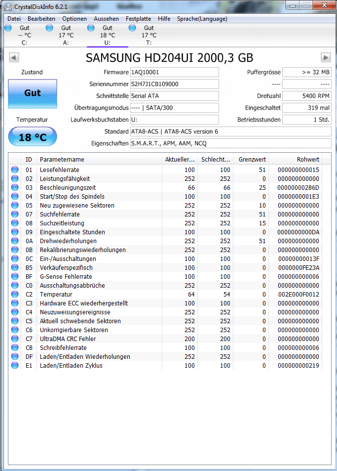

meinst du so? (siehe Bilder)
wo könnte "Vorsicht" stehen?

Was sind das für Temperaturangaben? 17 und 18°C sind extrem wenig für eine HDD, steht der Rechner im Kühlschrank?
"Vorsicht" steht dort wo jetzt Gut geht, wenn es ein Problem(chen) gibt, dann zeigt CDI oben auch einen anderen Hintergrund für das Laufwerk an. Schau mal ob die Rohwerte von C7 bei den Platten 0 ist und wenn nicht, ob er ansteigt. Das würde auf Probleme mit dem SATA Kabel der Platte hindeutet und meist blockiert dann der ganze SATA Host Controller, was man also auch als Verzögerung beim Zugriff auf andere Platten erkennt, USB Platten ausgenommen.
