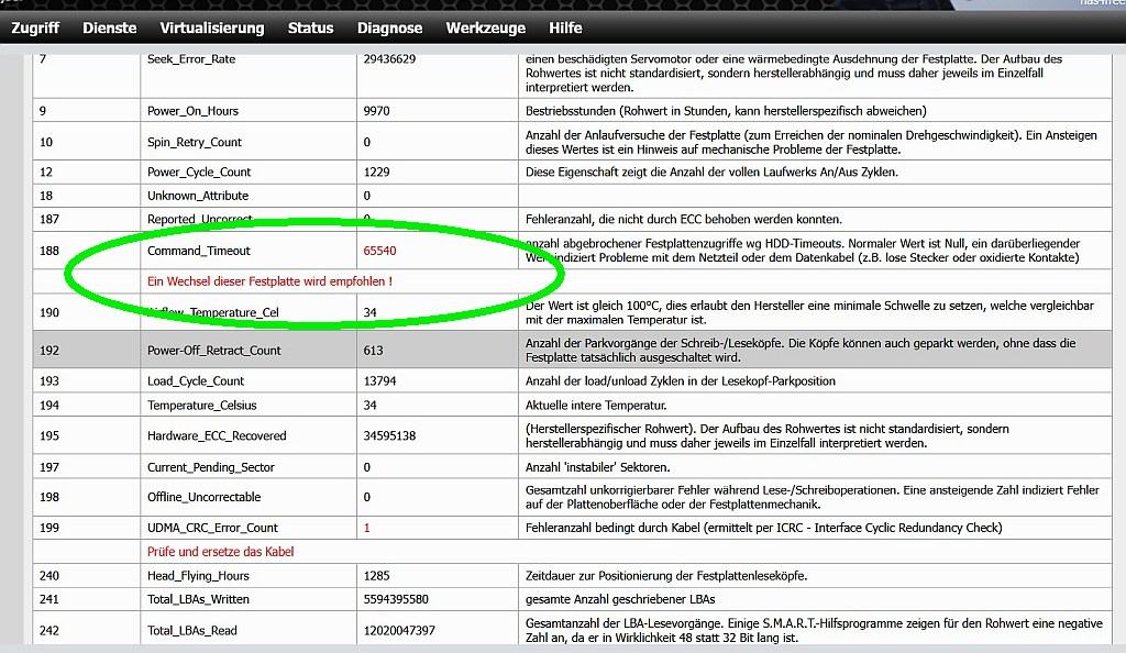

Das Arbeitstier wurde jetzt immer langsamer, ich hatte letztlich die Platten im Verdacht. Und richtig, die Softwareeigene Diagnose sagt mir, dass mind. zwei der vier Platten (je 4TB Seagate Iron Wolf) Fehler haben.
Hier z.B.
Ich habe die Platten ausgebaut und einzeln getestet, alle vier haben ein paar defekte Sektoren. Die Platten wurde vor ca. 4 Jahren verbaut, sollten eigentlich länger halten.

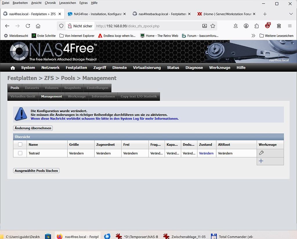

Die aktuelle Konfiguration hatte ich gesichert und nach dem Umbau wieder zurück gespielt. Die Platten waren allerdings jetzt falsch, klar! Also alle vier erstmal gelöscht, danach alle einzeln neu hinzugefügt, als Dateisystem "ZFS-Storage-Pool" eingetragen (war ja vorher auch so). Das klappt, alle vier sind vorhanden und online.
Doch ab hier komme ich nicht weiter!
Wenn ich auf "Pool" klicke springt das zum Management und ab hier kann ich nichts mehr ausrichten.
Denn wenn ich dann im Management in die Einstellungen gehe (Symbol Schraubenschlüssel im vorhergehenden Foto) komm ich hierher und hier kann ich nichts mehr ändern oder auch den Pool unter Management auch nicht löschen. (egal was ich klicke, er bleibt)
Ach ein Neustart hat mich nicht weiter gebracht....

Kaum macht man es richtig, gehts!"
Wat hatta jemacht?

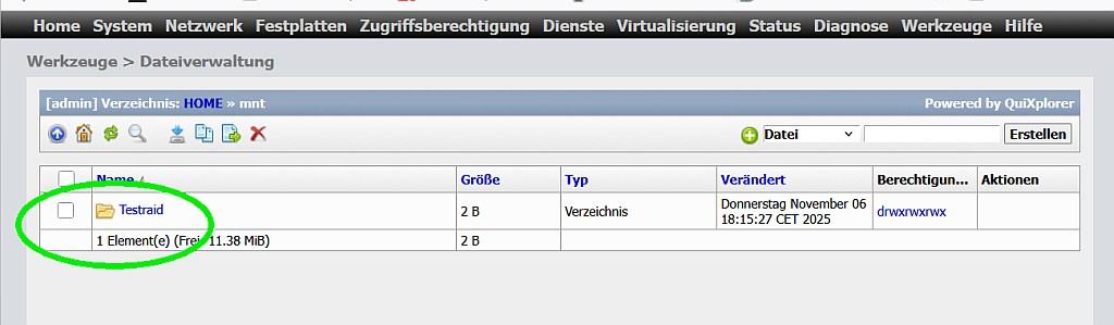

Ich musste vorher noch zusätzlich über den Dateimanager in der Weboberfläche das Verzeichnis "Testraid", in dem sich der ganze Kram (also die ganzen Unterverzeichnisse) befand zusätzlich löschen. Erst danach konnte ich Pool, Virtuelles Gerät und Dataset löschen. Danach alles wieder aufbauen.

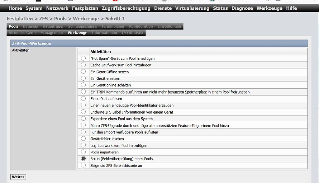

oder (ohne Pool löschen/neuanlegen)
Code:
zpool replace poolname alteplatte neueplatte
gibt sicher auch einen Menüpunkt
Code:
Ja, zufuß an der Konsole geht da sicher was, einen Menuepunkt dafür gibt es nicht. Ich als bekennender Mausschubser tu mich mit der Konsole und den Befehlen immer schwer.
Alte und neue Platte bezieht sich auf was? Ich habe vier neue Platten drin, alle Slots belegt.

Eine Platte ersetzen z.B. ada0 durch ada2
Code:
zpool replace tank ada0 ada2
aber es gibt 99.999% auch ein Menüpunkt. dazu
(nutze Nas4Free nicht, wäre aber zu 100% überrascht wenn es den nicht gäbe)
Einen Menuepunkt habe ich dazu nicht gefunden, bin aber im Moment wieder am Anfang.
Irgendeine Platte ada0 durch ada2 ersetzen geht doch nur, wenn ich nur eine Platte ersetzen möchte, ich habe aber alle vier ersetzt und mehr Slots gibt bes nicht. Oder verstehe ich Dich falsch.
