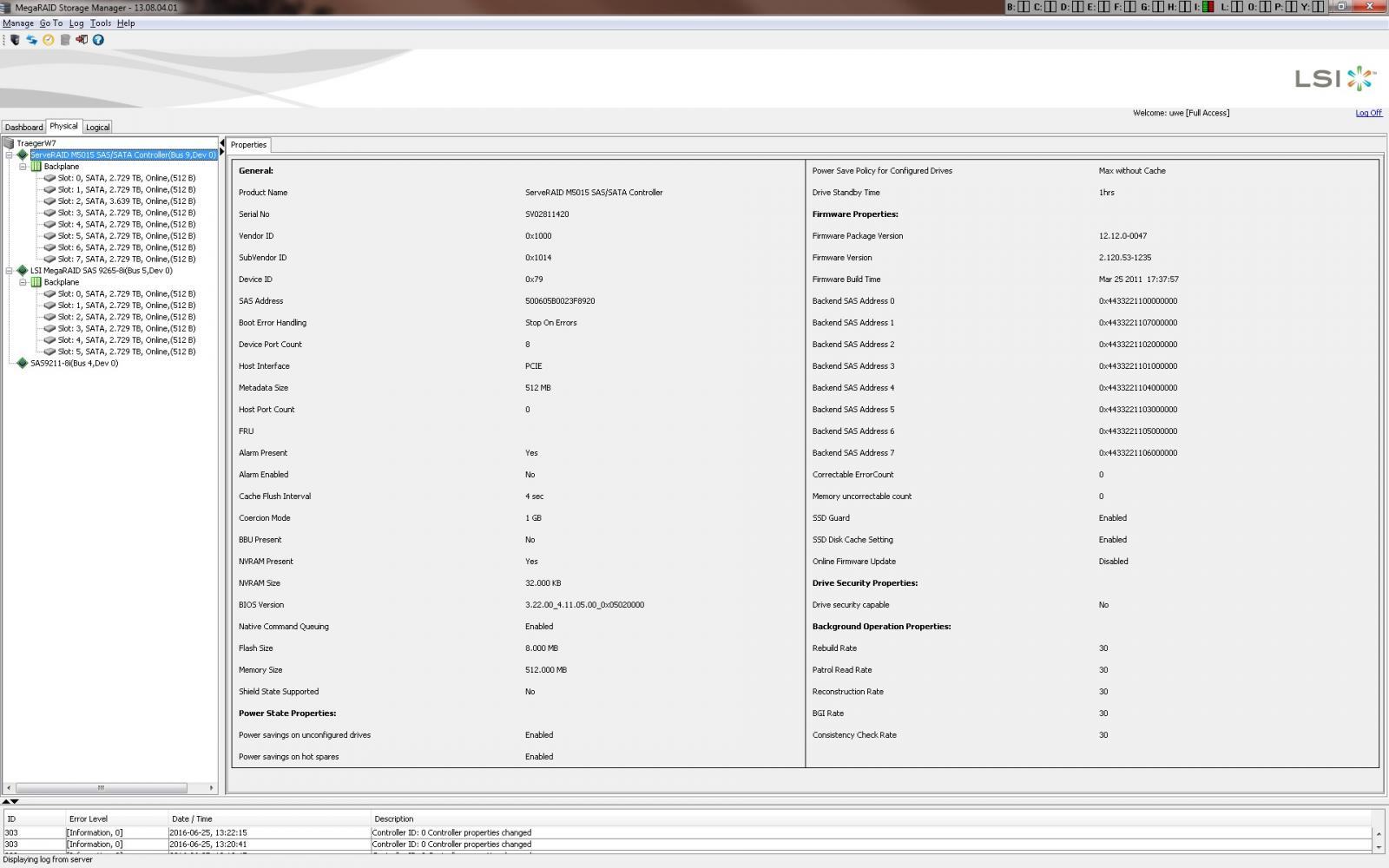

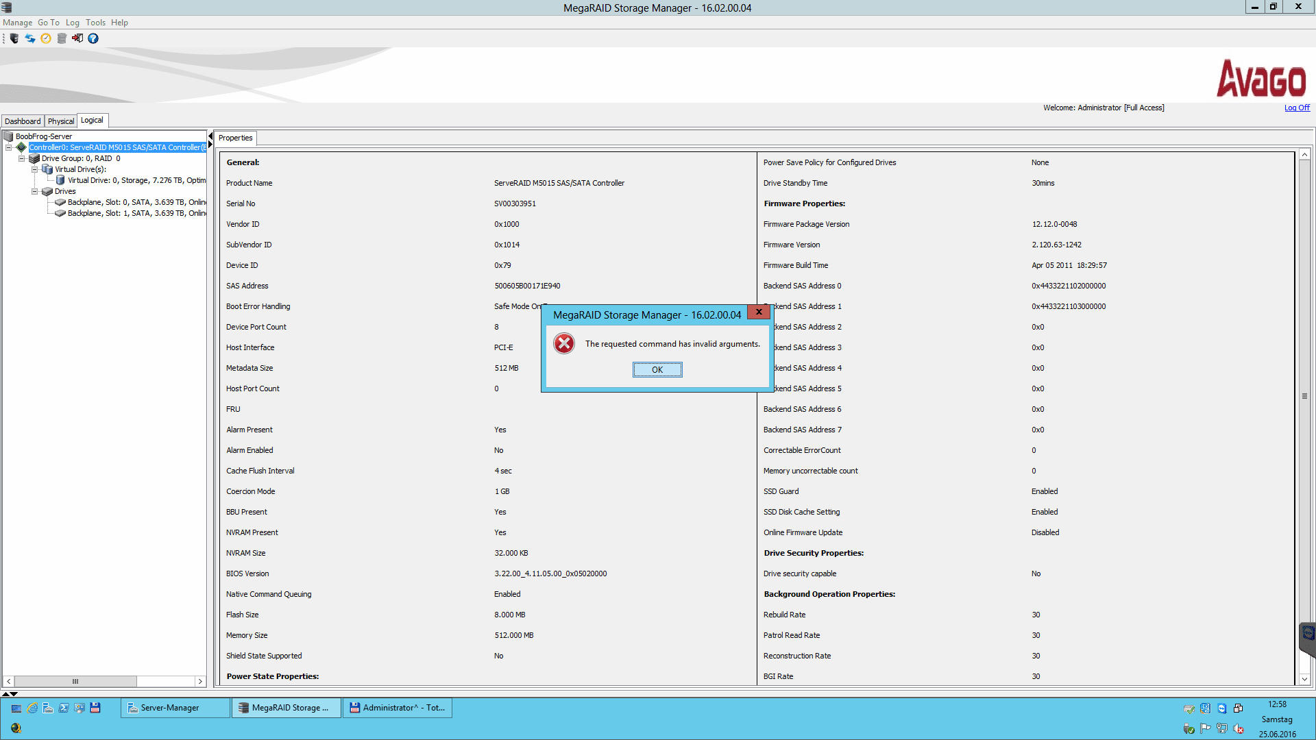

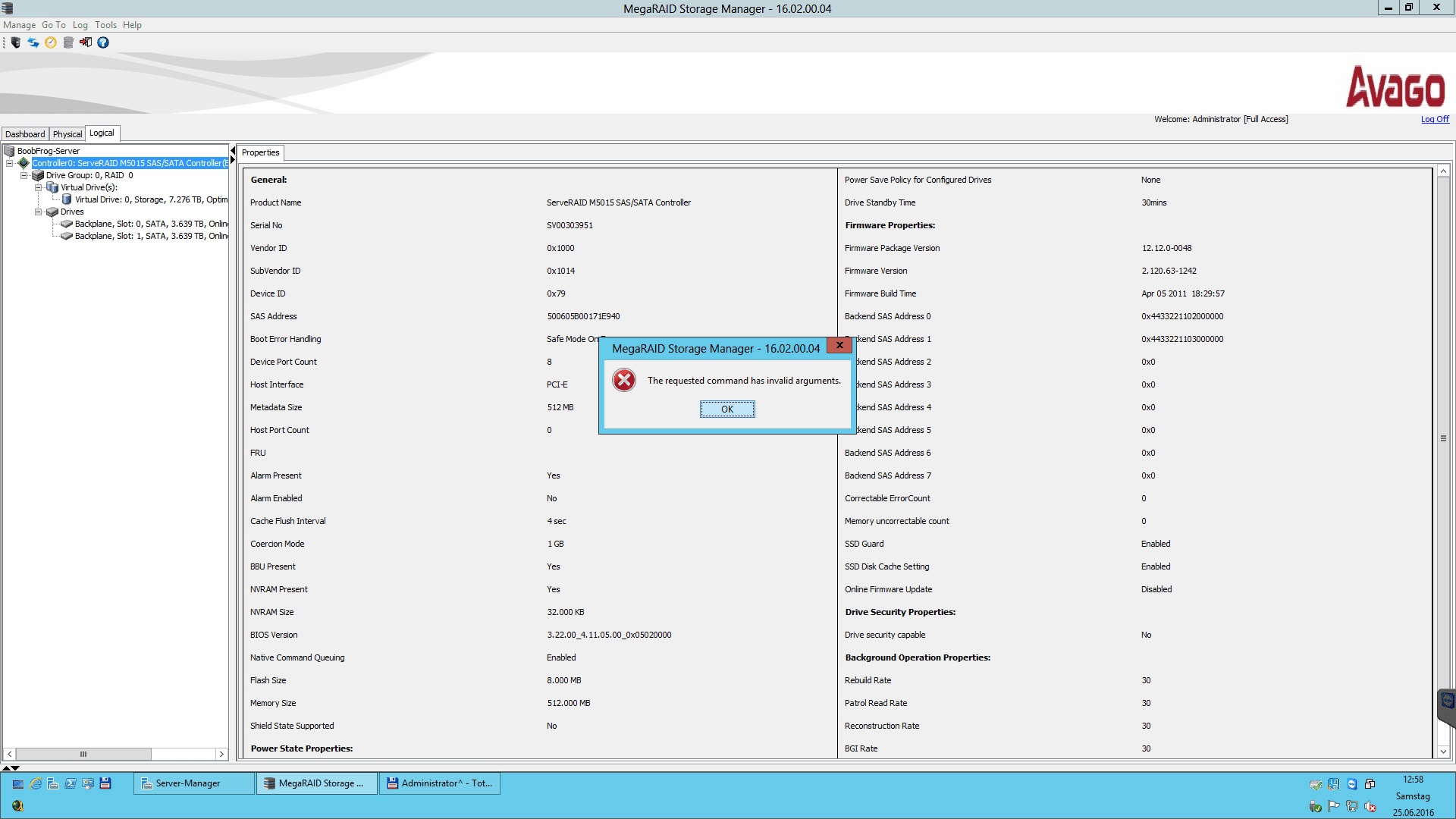

Ok hab nun die 0048 geflasht und nen raid 0 erstellt, nur meckert er sobald ich in Power Save Settings den Spin down auswähle... "The request command has invalid arguments."
Irgendwer eine Ahnung woran das liegen kann und wie ich das in den griff bekomme? Ich brauch den Spin Down, da die Platten teilweise 2-3 Tage im idle laufen, muss ja nicht sein.
MfG
Bei mir sieht das so aus und es funktioniert.
Mein Manager ist deutlich älter.
