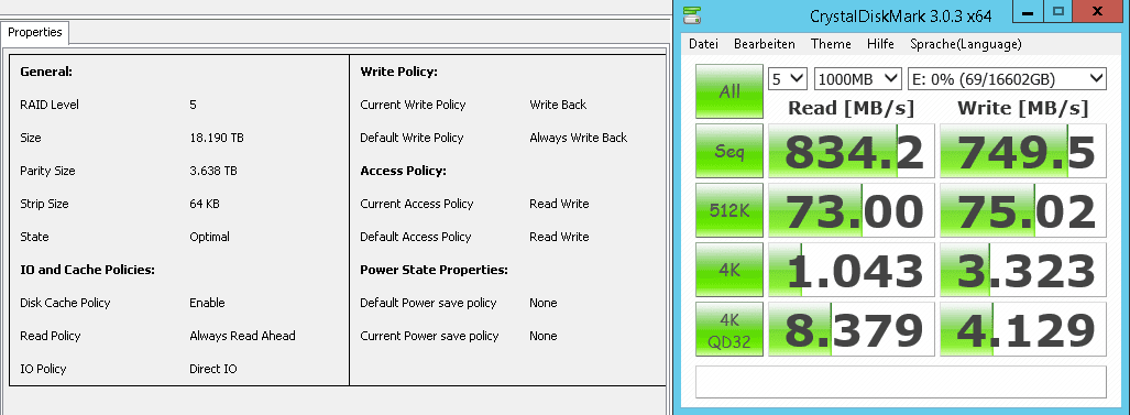

Benchmark von meinem M5014
geflasht zu LSI 9260 8i (Image version: 2.120.63-1242) mit
6x HGST Deskstar NAS 4TB
Raid 5
Windows Server 2012 R2
denke ganz ordentlich, nen Gbit Lan wirds wohl auslasten ;)

ich habe einen IBM 5015 Controller auf einem SuperMicro Board "X10SLH-F" am laufen (Stand noch nicht in der Liste im Post#1:banana:).
Aktuell laufen folgende Versionen auf dem Controller
  • FirmwareVersion: 2.130.353-1663
  • FW Package Version: 12.12.0-0111
Support/Fragen
  • Auf welche Versionen sollte ich den Controller aktualisieren?
  • Welche Einstellungen würdet ihr bei einem Raid5 bestehend aus drei 6TB SATA Disks verwenden?
Liste ist aktualisiert - Danke :wink:
Würde einfach die aktuellste Firmware aufspielen.
Außer du willst HDD-Spindown nutzen - dann muss die Oracle_12.12.0.0-0048 oder IBM_12.12.0-0047 Firmware drauf.
Aber ob die beiden älteren FW-Versionen 6 TB Platten dann unterstützt ist fraglich.
