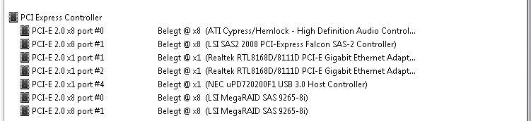

Ich habe eine Frage: Ich habe auch einen geflashten IBM M5014 (neueste Firmware 12.14.0-0167). Ich betreibe daran seit längerem 4x 1TB Spinpoint im RAID 5. Heute habe ich zusätzlich noch 2 x 120 GB Samsung 840 EVO im RAID 0 angeschlossen, komme mit denen aber nicht über 300 MB/s Datendurchsatz (sequentiell). Woran könnte das liegen??
Hallo zusammen!
Schade, dass Du keine weiteren Infos zu deinen System angegeben hast.
Was ist mit Datendurchsatz gemeint?
Lesen?
Schreiben?
Ich rate mal: Schreiben
Bei einer 128 GB Samung ist beim Schreiben nach dem Verbrauch des Turbocache beim 140Mb/Sek Schluß.
Also nach 2*3GB ist Schluß mit lustigen Datenraten beim Schreiben.
CU
Viele Dank für Deine Antwort!
Mit Datendurchsatz waren Lesen und Schreiben gemeint - egal welche Einstellung ich wähle, die Raten kommen nie über 300 MB/s.
Ich habe die beiden EVOs jetzt im RAID 0 ans Mainboard (GA-Z87X-D3H) gehängt - da habe ich Raten bis ca. 900 MB/s. Lesend und schreibend. Sowohl in AS als auch in Atto.
Mein Gedanke war, dass der M5014 die EVOs vielleicht nicht "unterstützt" (obwohl sie an sich ja laufen). Oder sollte man SSDs und HDs nicht am selben Controller betreiben? Kann es irgendwie mit SATA II / SATA III zusammenhängen?
Ich denke, ich lasse die EVOs einfach am Mainboard, da funktionieren sie ja. Ach so: nutzen tue ich sie als "erweiterten Arbeitsspeicher". Ich mache viel Bildbearbeitung, v.a. Panoramen - da werden meine 16GB Arbeitsspeicher schnell zu klein.
Ja erst ab RAID 5/6 bzw ggf RAID 10 macht ein dedizierter controller Sinn.
Egal welche pcie Anbindung.... Selbst mit dem kleinsten pcie x1 schafft man mehr als 300mb/s
Da wird dein controller limitieren. Denn selbst bei pcie x1 v1 bleiben netto ca 200mb/s.
