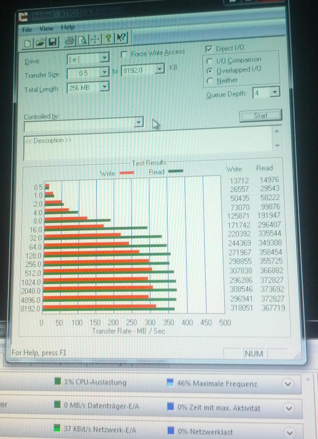

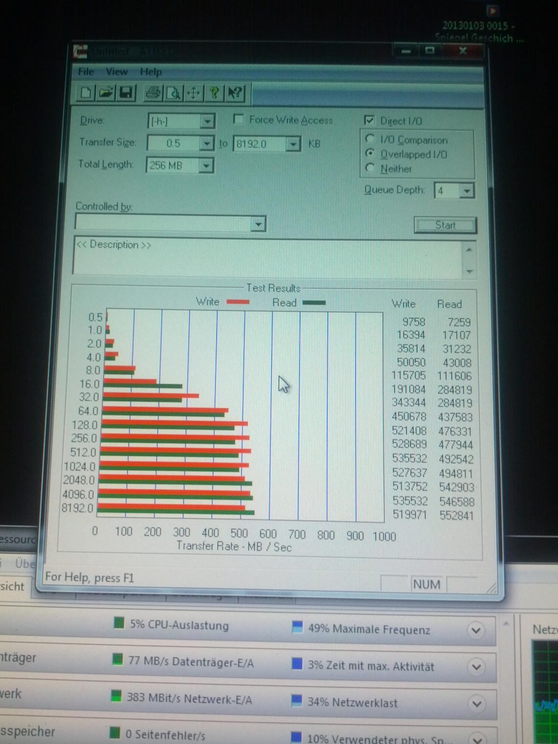

hier mal ein bench mit einem raid 0 aus 4x 2tb 5400 samsung's
beim manuellen test von sequ schreiben (kopieren eines 30gb orders) schaft das raid ca 450mb /s schreibend (laut windows)

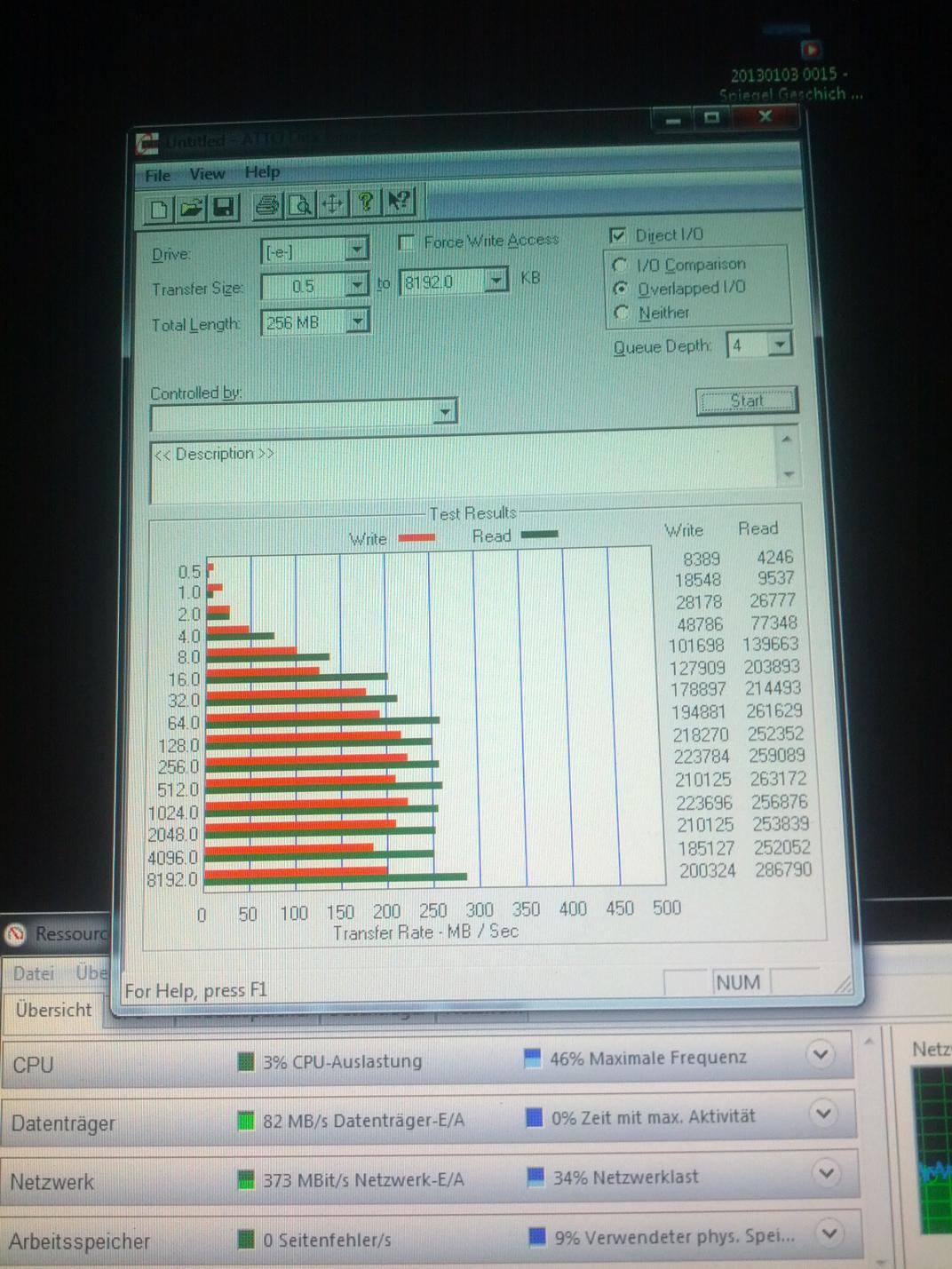

das war 4x western digital 3tb / 5400 als RAID 5
beim manuellen test von sequ schreiben (kopieren eines 30gb orders) schaft das raid ca 260 mb/s schreibend (laut windows)
3te bild ist ein bench während das raid5 daten kopiert aus dem netzwekt (ca 45mb/s schreiben)
