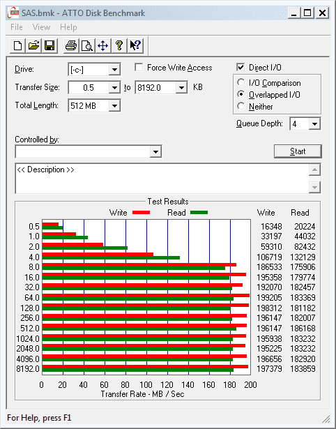

So, ich habe den ersten Controller mit der Firmware "mr2108fw.rom" geflasht; vielen Dank für die Anbleitung. Testweise habe ich 3x 15k rpm 73,4GB SAS HDDs (2x HUS153073VLS300, 1x HUS151473VLS300), 1x 3TB Seagate Barracuda und ein 64GB Verbatim SSD angeschlossen und gebencht. Die Ergebnisse sind durchaus zufriedenstellend. Bezüglich der SMART-Werte; lassen sich wirklich nur die Temperaturen auslesen?
Kleine Anmerkung:
Vielleicht wäre es hilfreich, wenn es bei der Vielzahl von Firmwares eine Übersicht zu den einzelnen Builds geben würde, also worin nun die Unterschiede liegen.
Gruß Sightus
