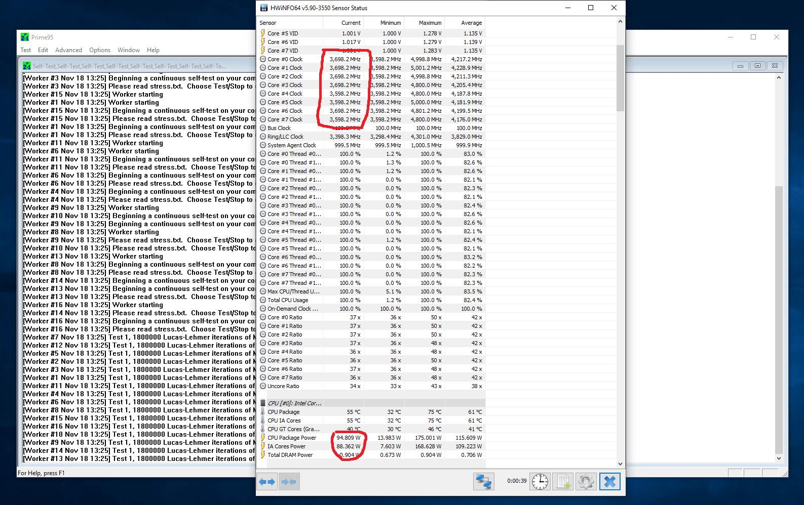

Weil standardmäßig MCE (Multi Core Enhancement) aktiviert ist bei ALLEN Boards. Damit sprengt er auch die TDP von 95W wie du im Screenshot des OPs sehen kannst. Das ist NICHT Stock!
Deaktiviere in deinem BIOS mal MCE und schmeiß Prime an. Du wirst dich wundern.

Ja für die ersten 3 Sekunden vielleicht, danach fällt er auf 3.6 Ghz und hält seine 95W TDP ein.
Der 9900K vom TE hat auch nach 5 Minuten noch einen Takt von 4.7Ghz, was eine Übertaktung darstellt.
In Prime95 mit AVX Small FFTs hast du für ein paar Sekunden Boosttakt und danach sackt er DAUERHAFT auf Basistakt ab.
Ok, also meiner Sackt tatsächlich ab auf 4,2 und hält das (ca 15 min Prime mit AVX) bei 95 Watt.
Ist wohl auch eine Frage der Kühlung?
