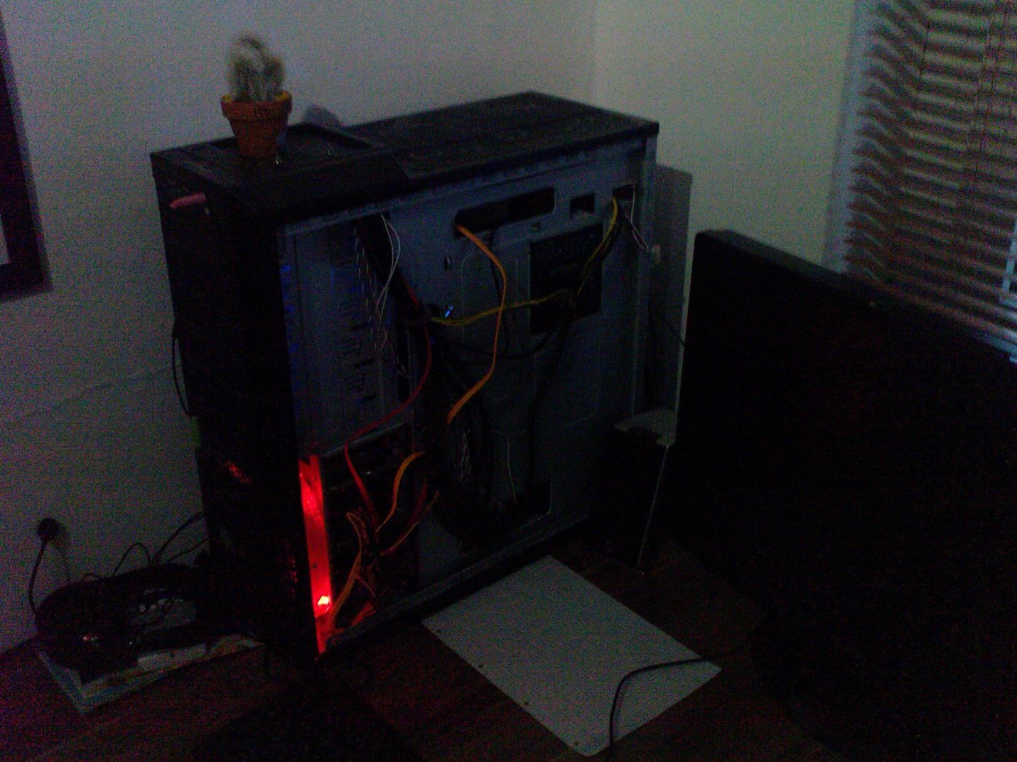

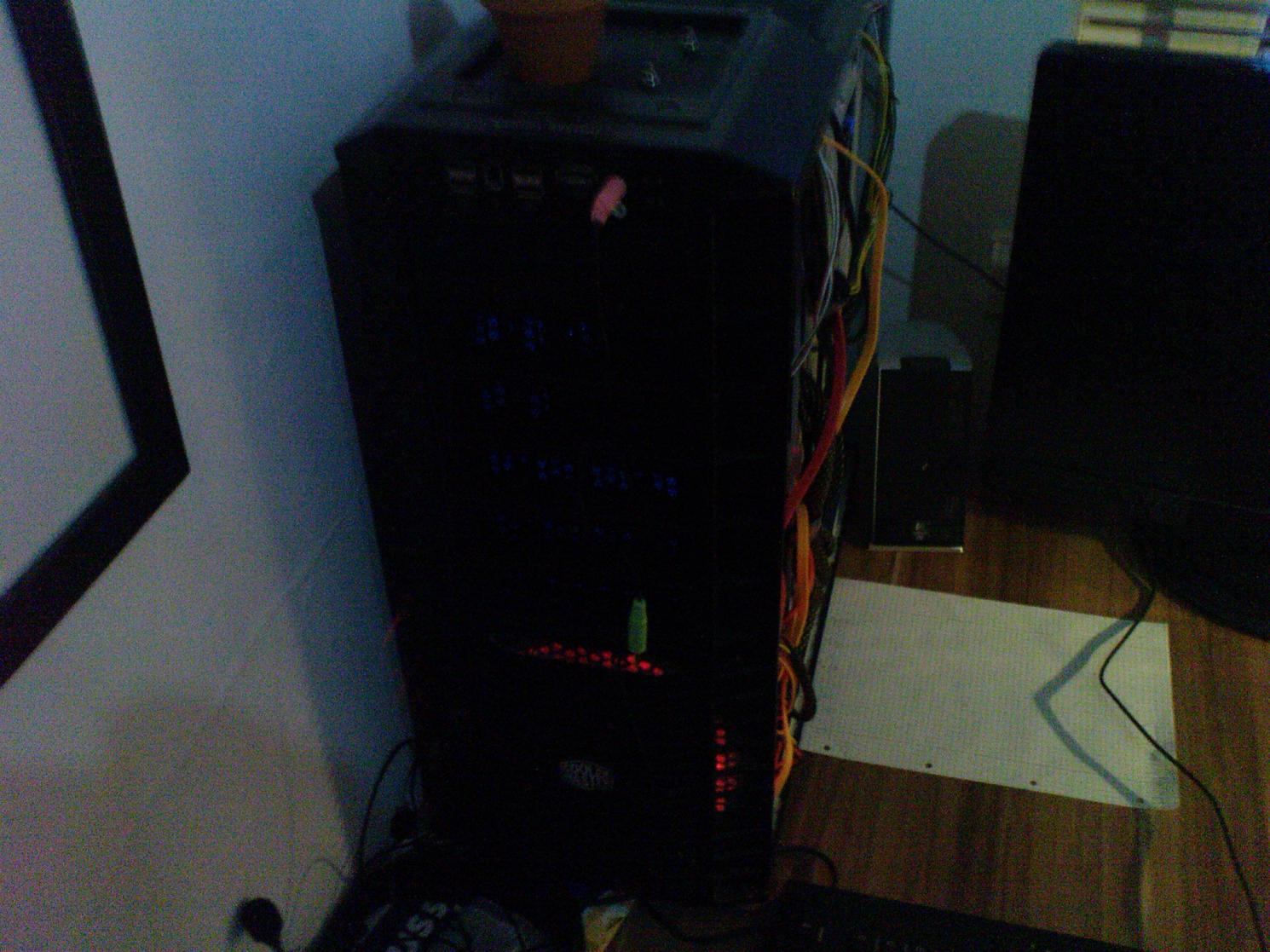

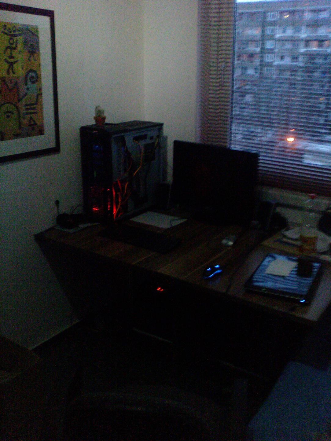

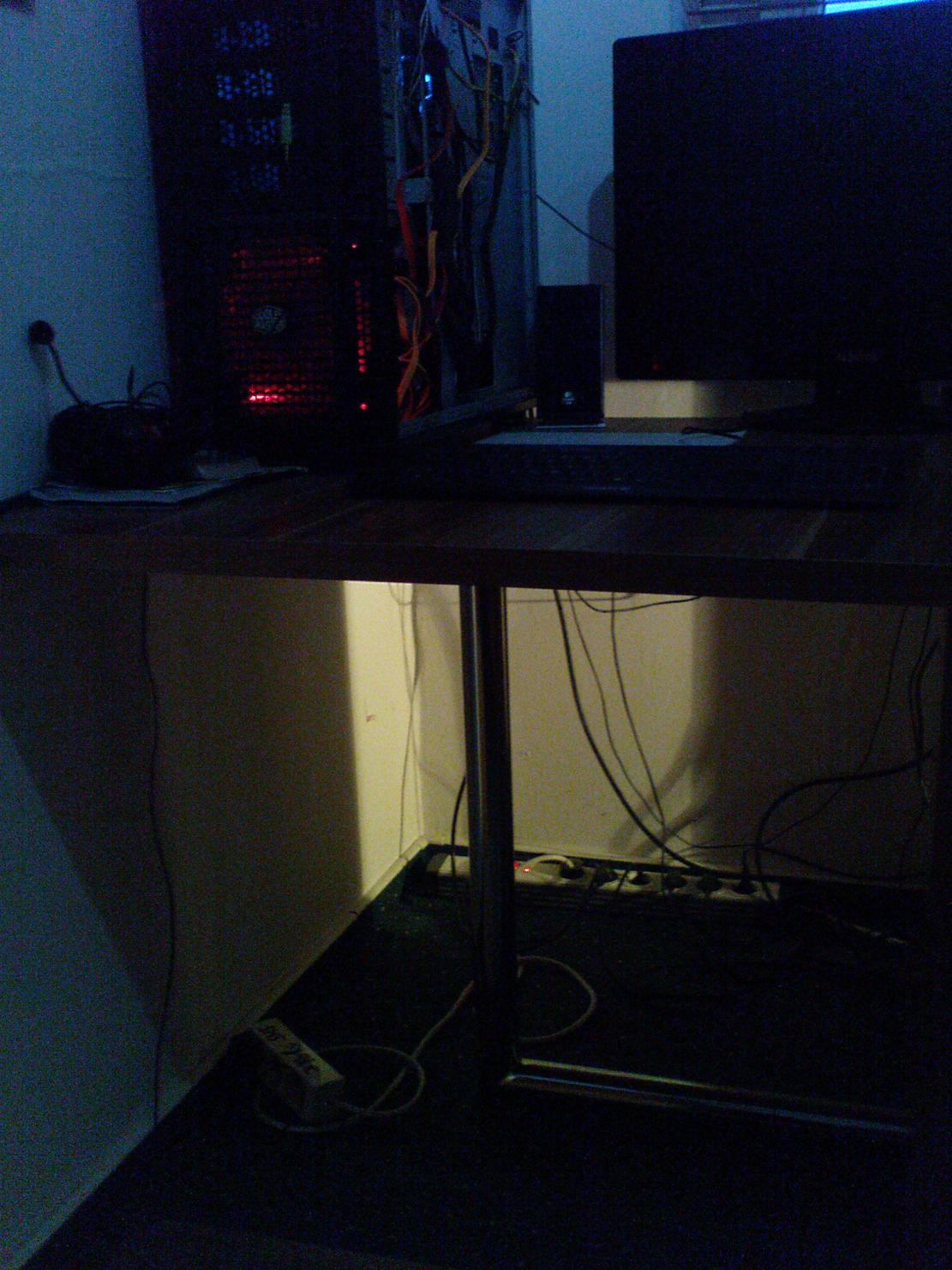

um nicht gleich mit 20sätzen zu meinem gesuch zu starten habe ich alles mal in bildform gepresst und als anhang beigefüggt.
tower links vom bildschirm an wand auf holztisch. darunter viel platz und teppichboden, sockeln von dingen wäre dort gebrenzt möglich.
unter wasser würde ich gerne board, cpu und gpu setzen. das budget ist dabei vorerst nur an ein maximum von 3 ziffern gebunden, darin ist alles möglich, was einigermassen sinnvoll ist... es soll also erstmal keine lösung ausgeschloßen werden, wenn mir was besonders zusagt lässt sich das auch realisieren :fresse:

am liebsten würde ich mir den kühler (mit 4 oder 5 lüftern bestückt) an die rechte gehäusewand "tackern", also zum monitor hin. da lassen sich auch 15cm platz für ne gute belüftung schaffen.
sollte man mir weiterhin (ich hatte schonmal kurz im quatsch-thread angefragt) abraten, aufgrund der geringen seitenteilssteifigkeit beim großen haf könnte ich das teil auch an nen meter schlauch packen und unter den tisch (oder vielleicht sogar an die kante) hängen.

edit: ich glaube ich sollte mich nach standfüßen für den evo umgucken, dann kann er auf dem tisch bleiben und isch spare mir das anbringen am case...

wie siehts eigentlich mit standfüßen für den evo aus? das füße für den mora2 im forum schon verdealt wurden habe ich mehrfach gelesen, passen die auch für den evo oder soll ich warten bis ich ihn hierhabe und mir dann was zurechtbasteln? (bin in ner studenten-wg leide rnicht so prall mit material und werkzeugen ausgestattet und es extern fummeln dauert auch immer mindestens wochen...)
Standfüsse für den Evo gibt es leider nicht. Das kann ich aber mal beim nächsten Telefonat mit AC vorschlagen. :)
Meine Morafüsse dürften auch für den Evo passen :)
